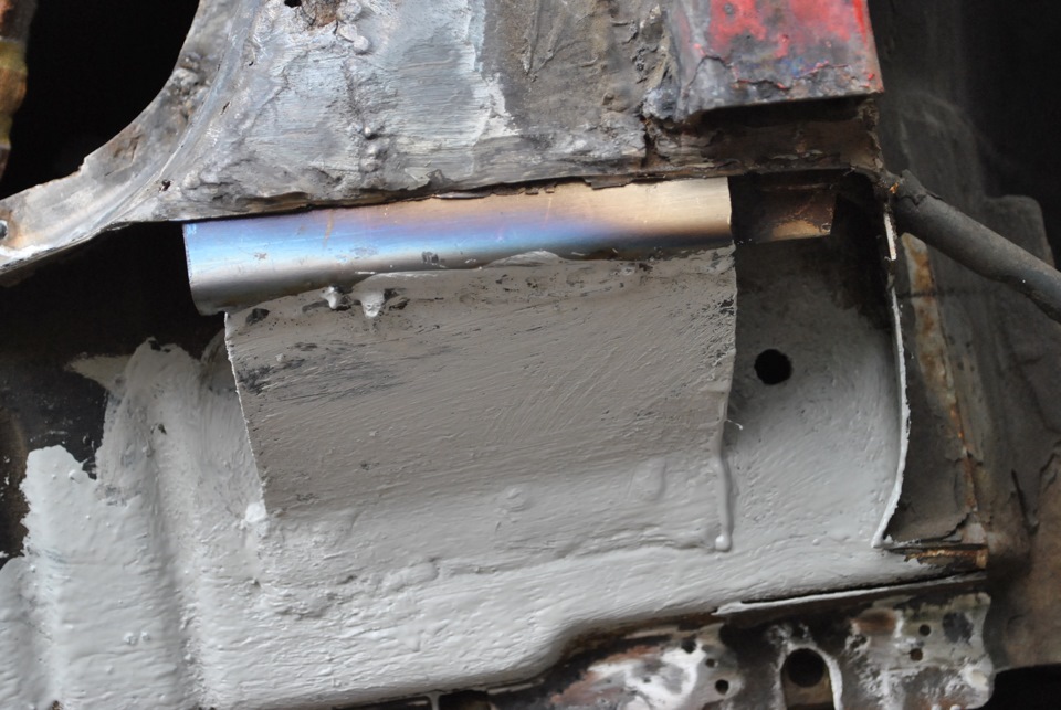

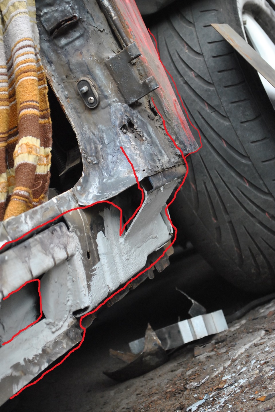

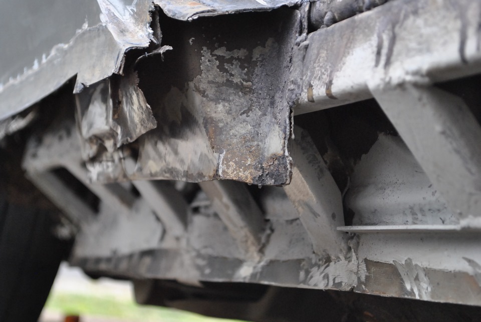

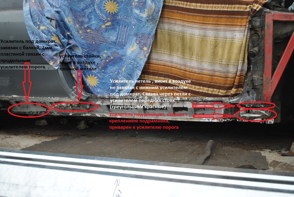

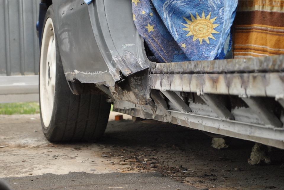

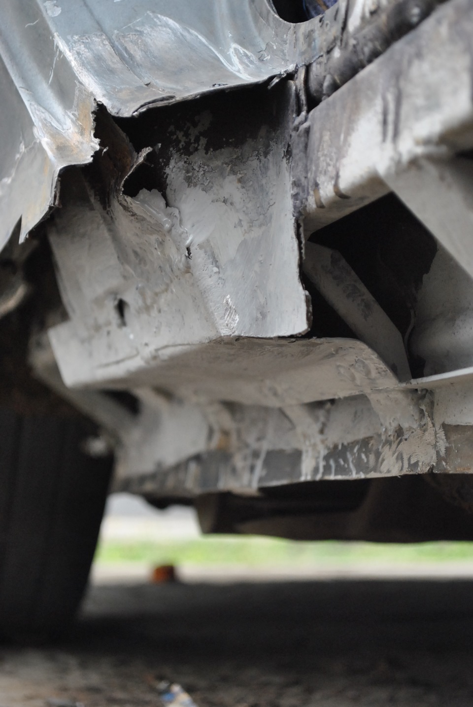

Что мы имеем : усилитель стойки средней висит, усилитель петель висит
Примерная схема

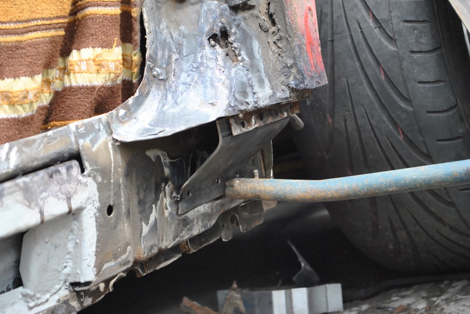

Задача связать всё в кучу

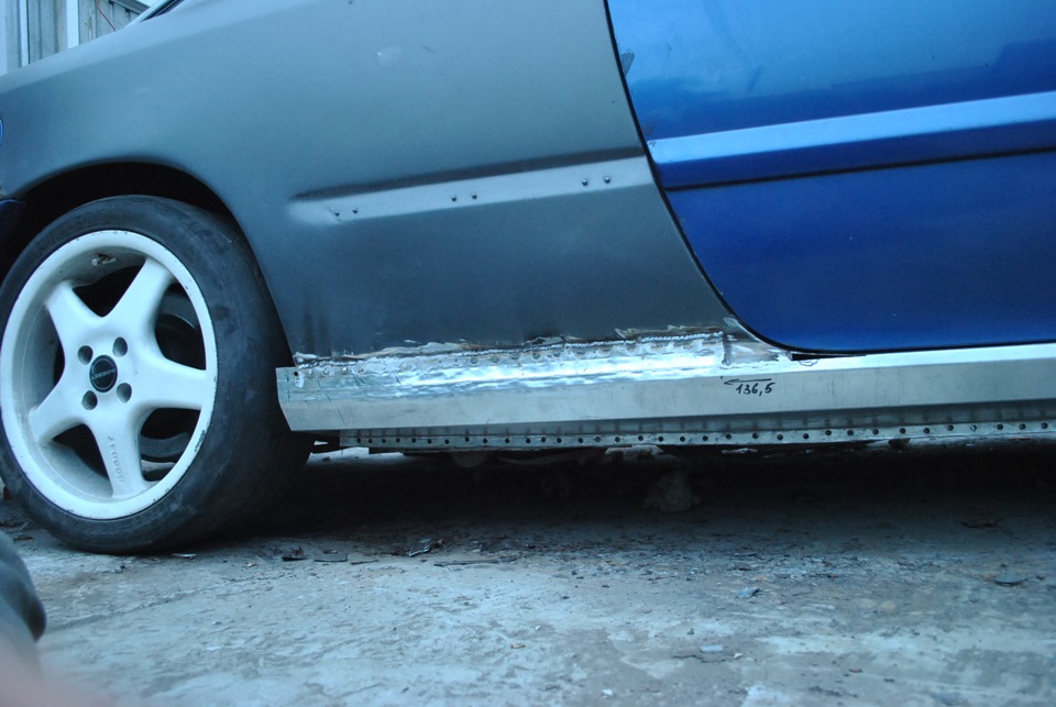

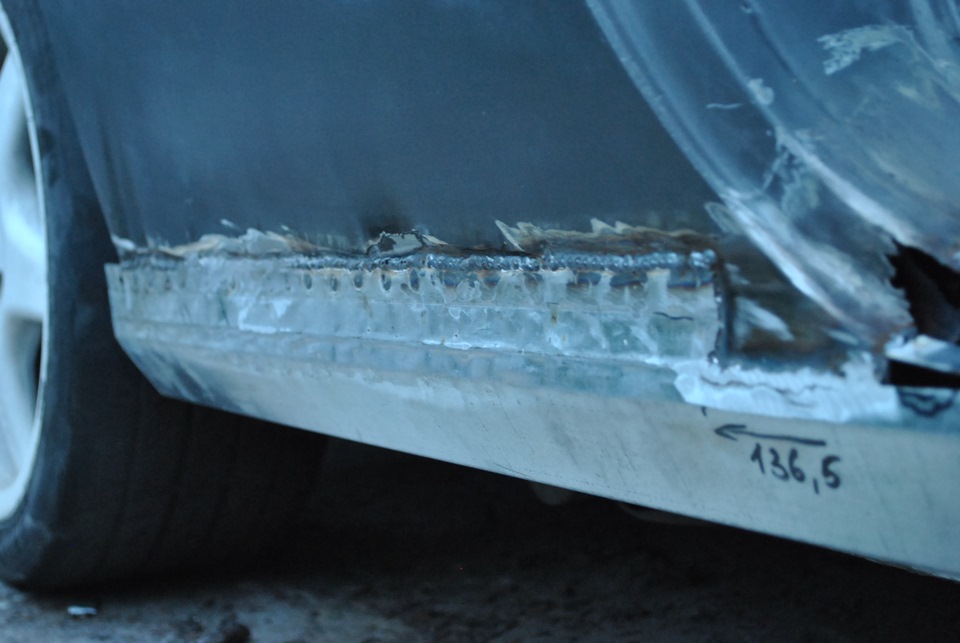

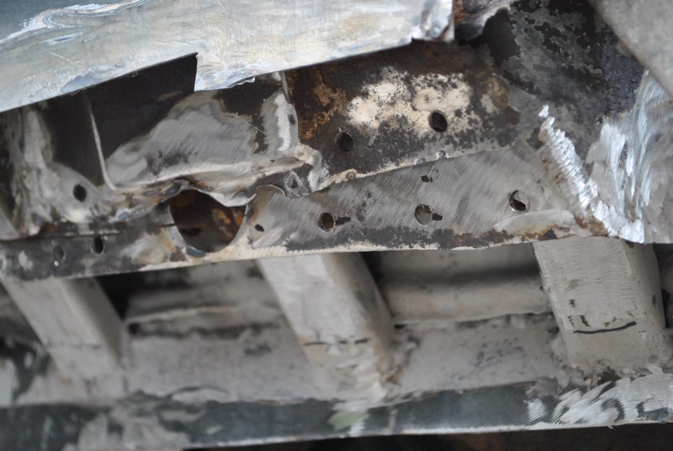

Вот теперь всё приварено к продольному уселителю порогов (хрень с профилей которую я приварил)))

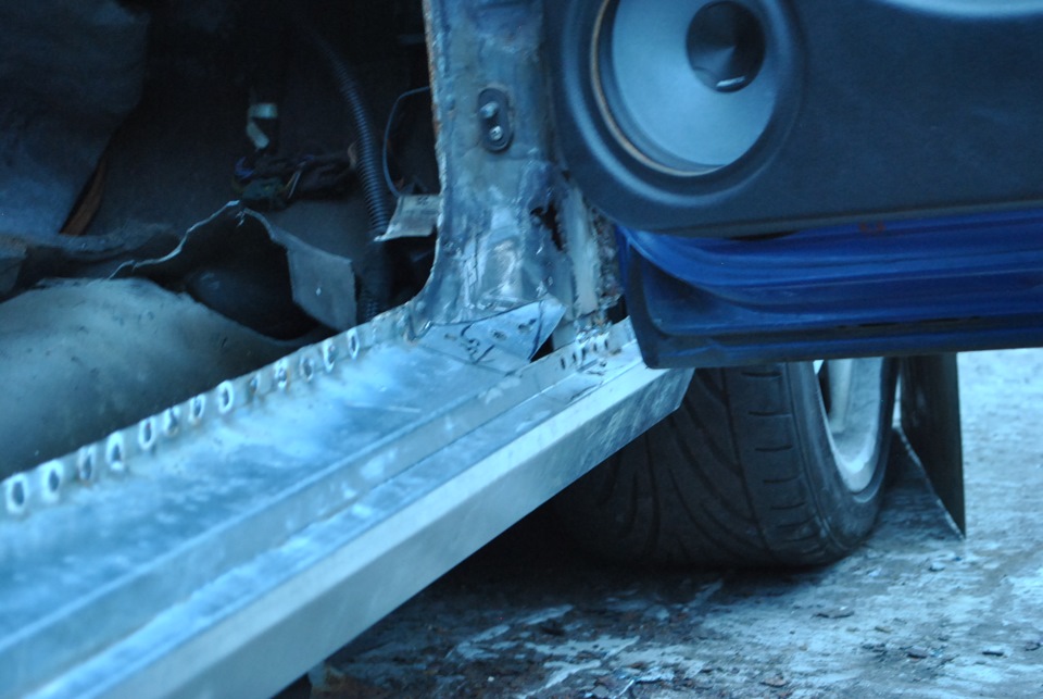

С усилением порогов закончили, теперь сами пороги! я раз 50 минимум снял и поставил его, а ещё дверь раз 30-40 … короче запарился

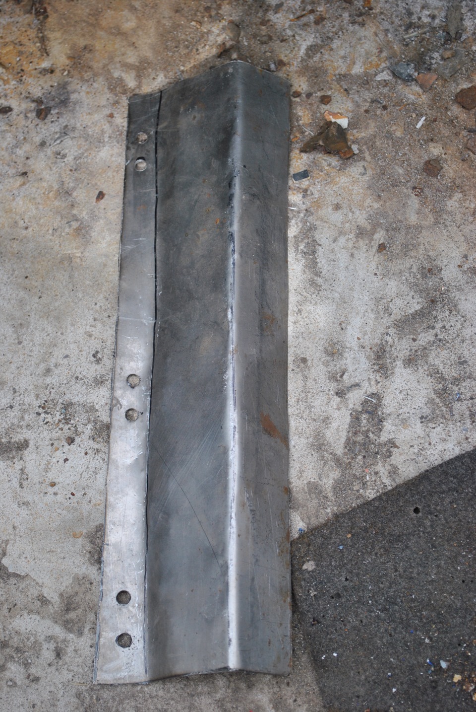

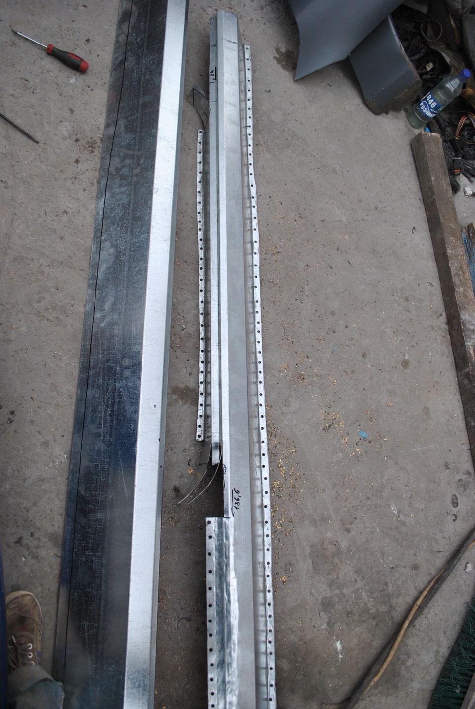

На пороге размеры раскройки, может кому пригодится))

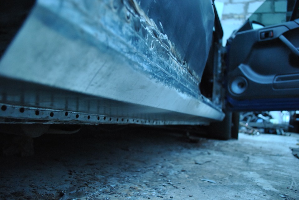

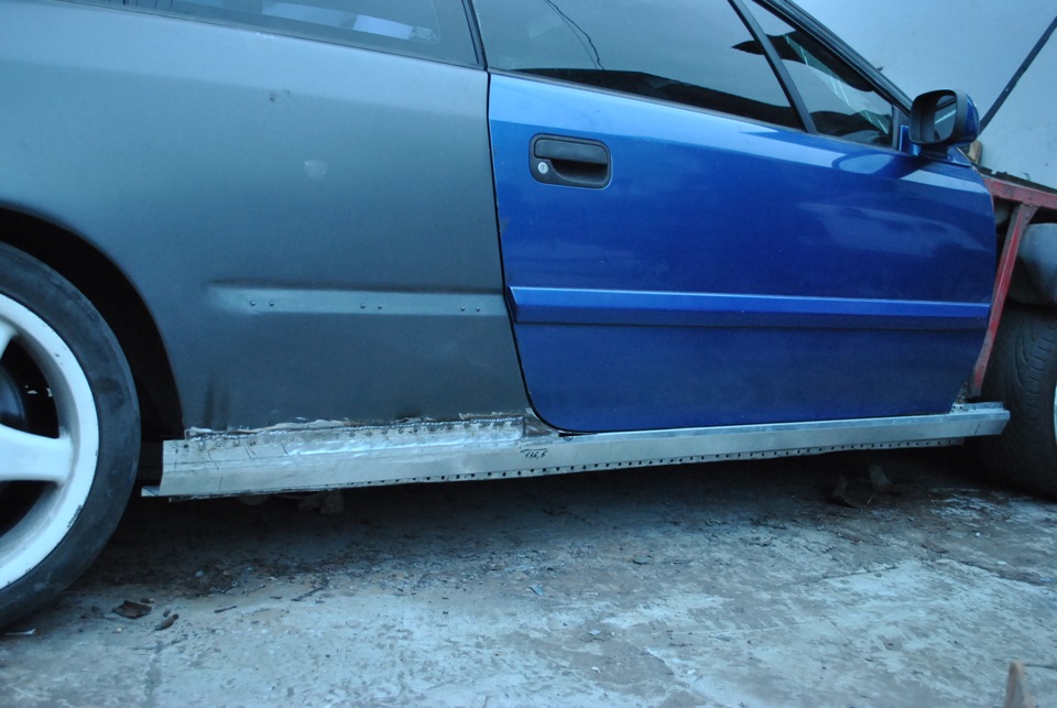

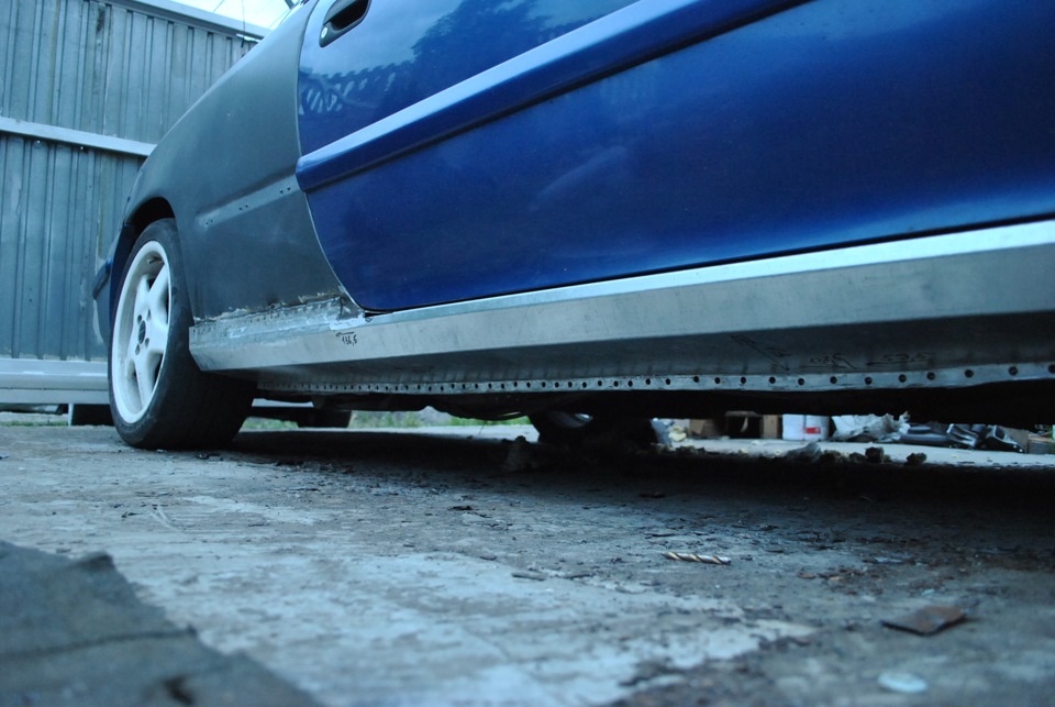

и вот долгожданный вид на калибре! как я рад!
работа не окончена, для тех кто не в теме)) продолжение следует)

Порог какой фирмы?
самодельный, с оцинковки 1.2 мм, в бж есть
спасибо уже нашел запись…я так и подумал.
с запасом, чтоб не сгнил после пены))
запас 1.2 это очень хорошо…плохо только что у них не очень ровный профиль…
ну да, только у меня всё закроется накладными порогами, так что пофик)

Внешне порог как стоковый или тюненый будет?
будут накладки как на главной, они ждут)

это в ручную гнутый металл? как будто прям под калибру с завода
это под заказ для калибры, копия с польских порогов

я так понимаю пороги из оцинковки? если да то правильно что на улице варите, пары цинка смертельно опасны, не забывайте о средствах защиты)
спасибо за совет
