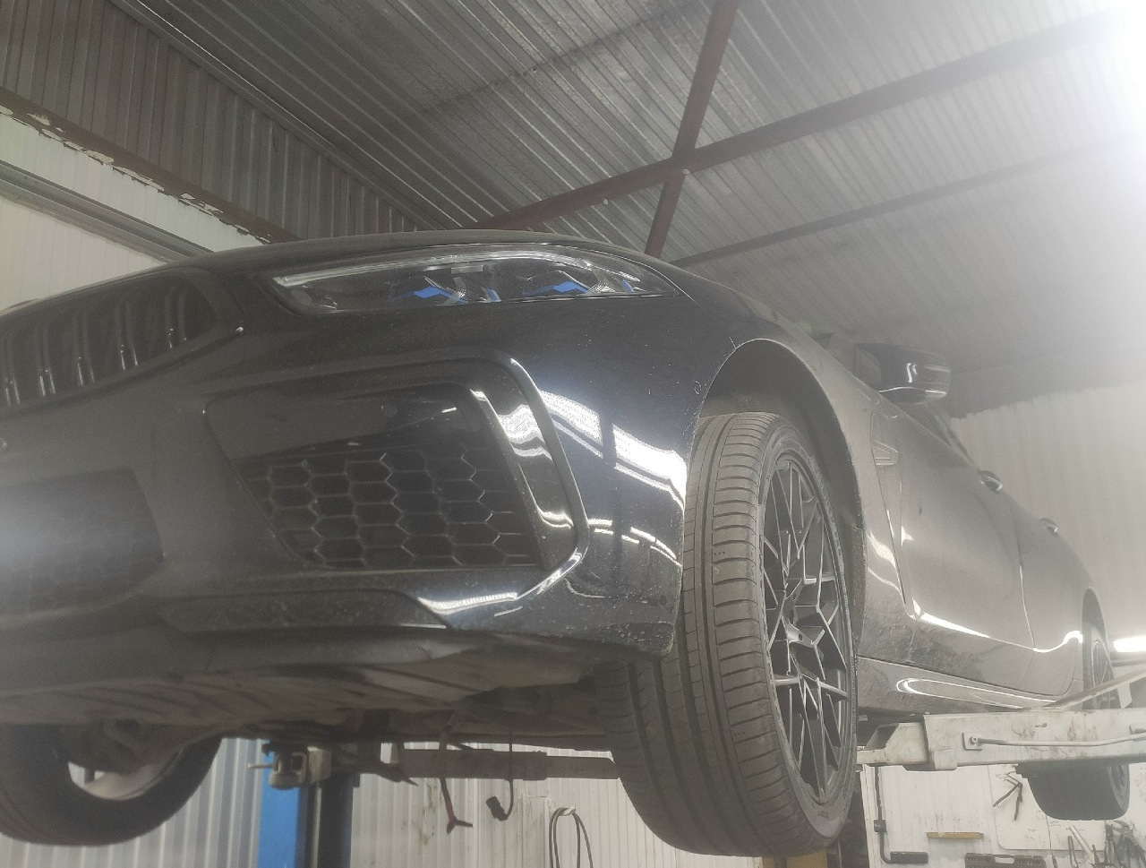

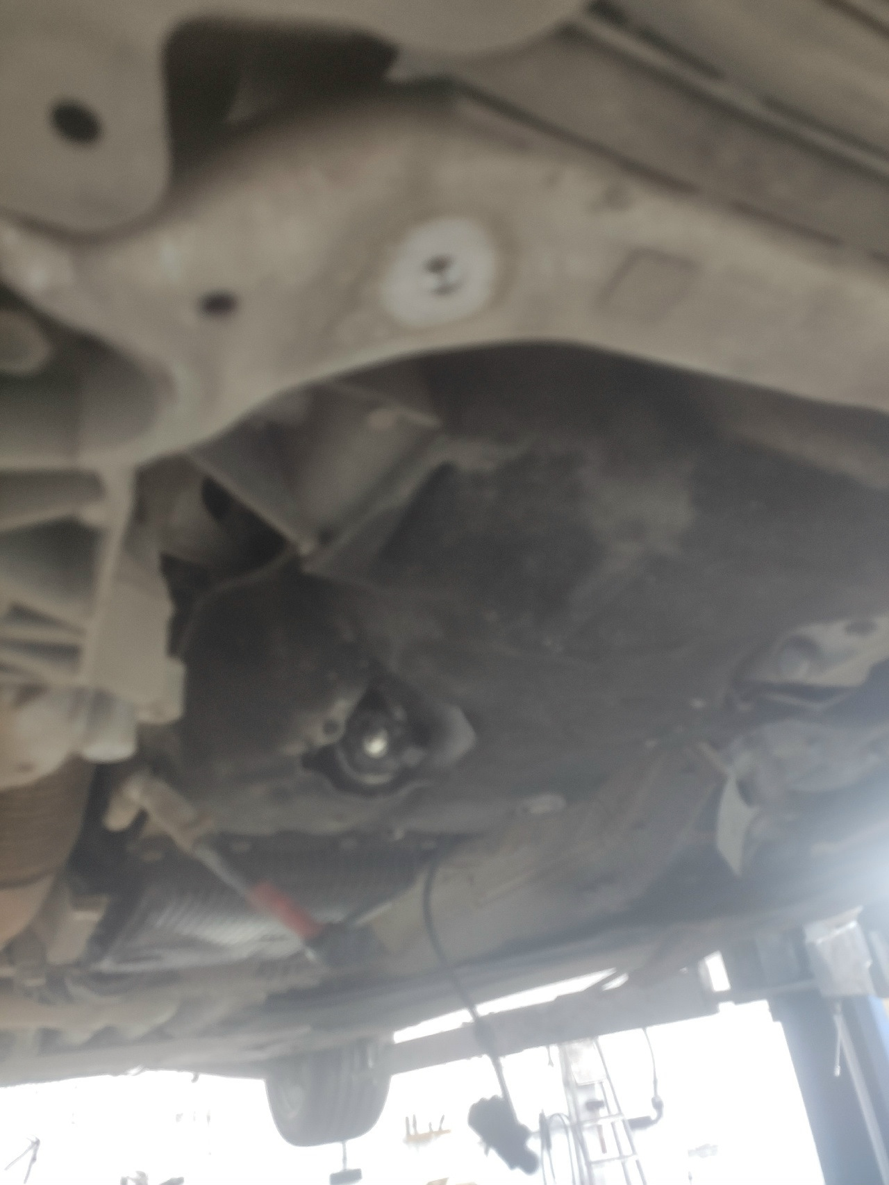

Снимал стартер с этого прекрасного автомобиля.
Ничего сложного даже на яме нет сложности это выполнить.

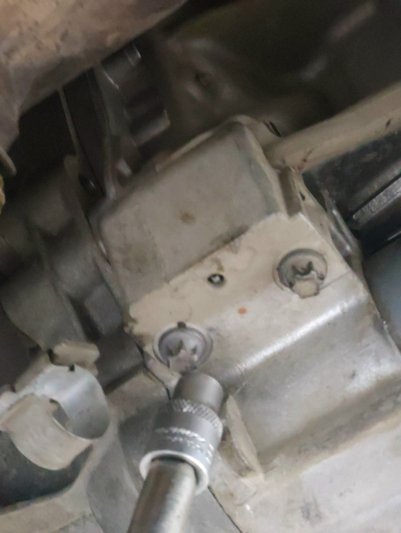

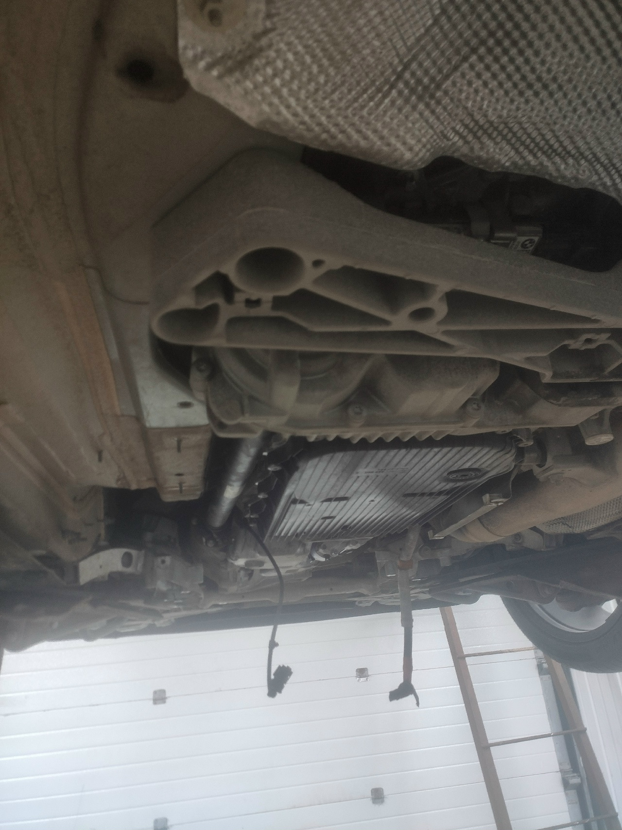

Снимаем защиты, их две штуки одна над коробкой вторая над мотором.
В самом деле нет необходимости снимать над коробкой.
на коробке все саморезы на 8. на моторе 10 и 2 8.

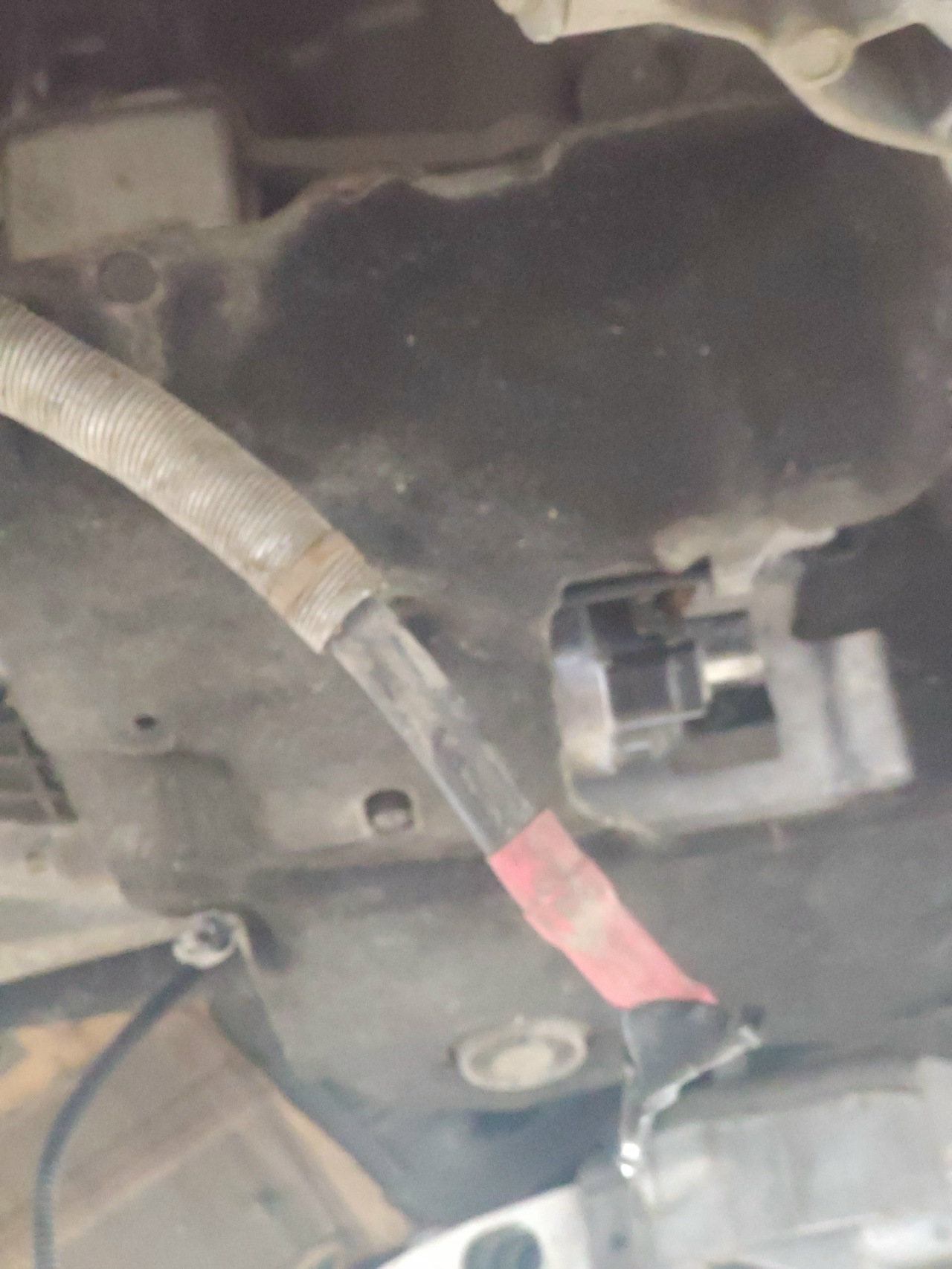

Сняли защиты и нас ждет кожух клипсы по периметру.
Далее снимаем провода идущие к нему.
Плюсовой на 13. и на втягивающее.

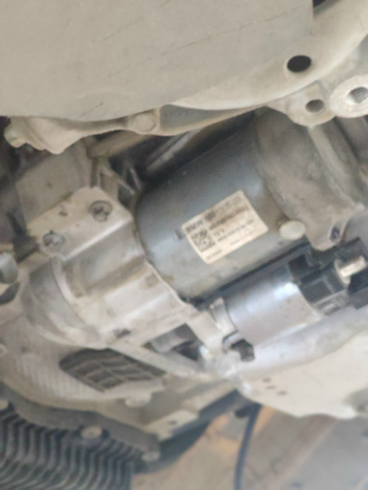

и после снимаем кожух.

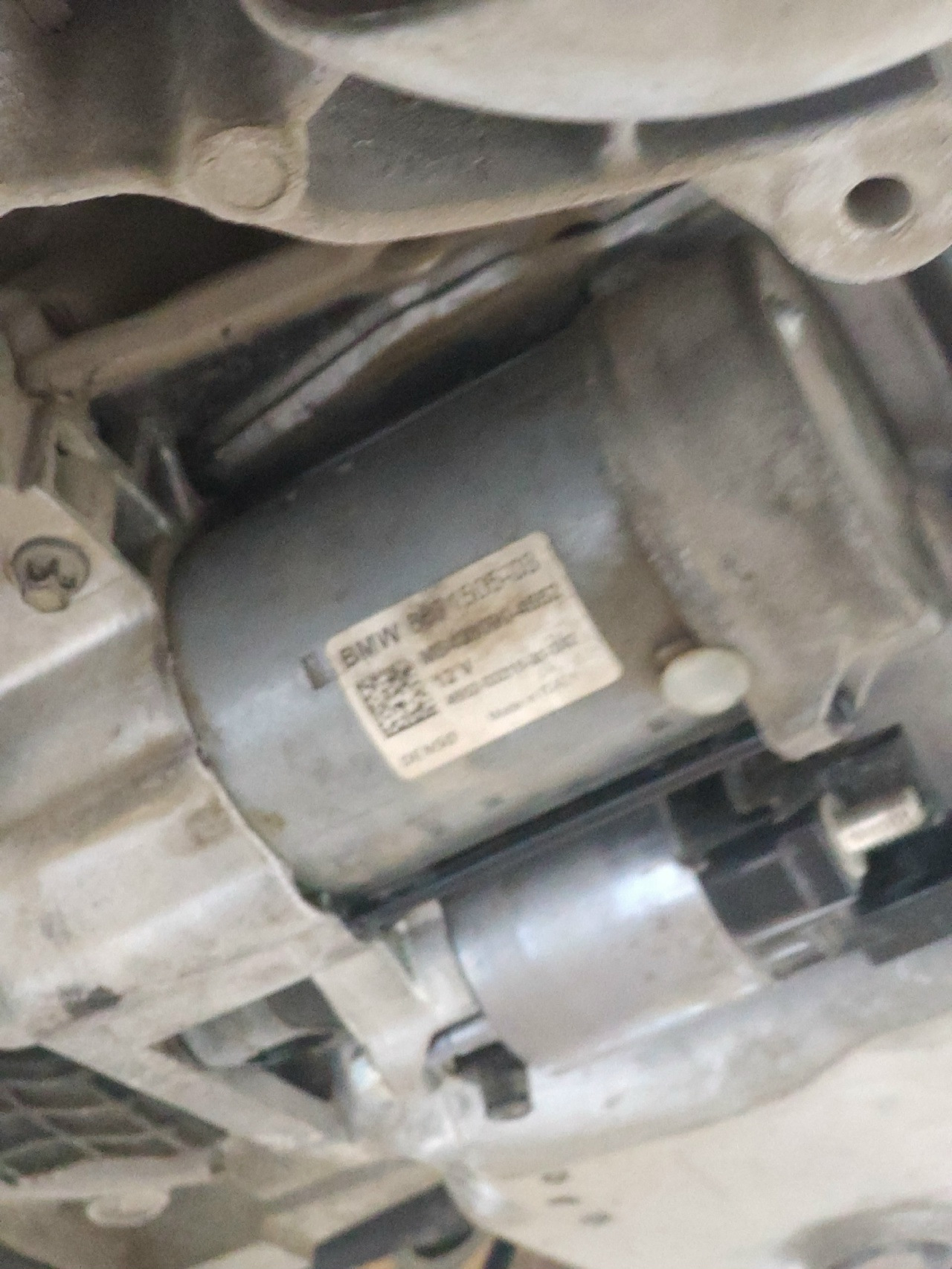

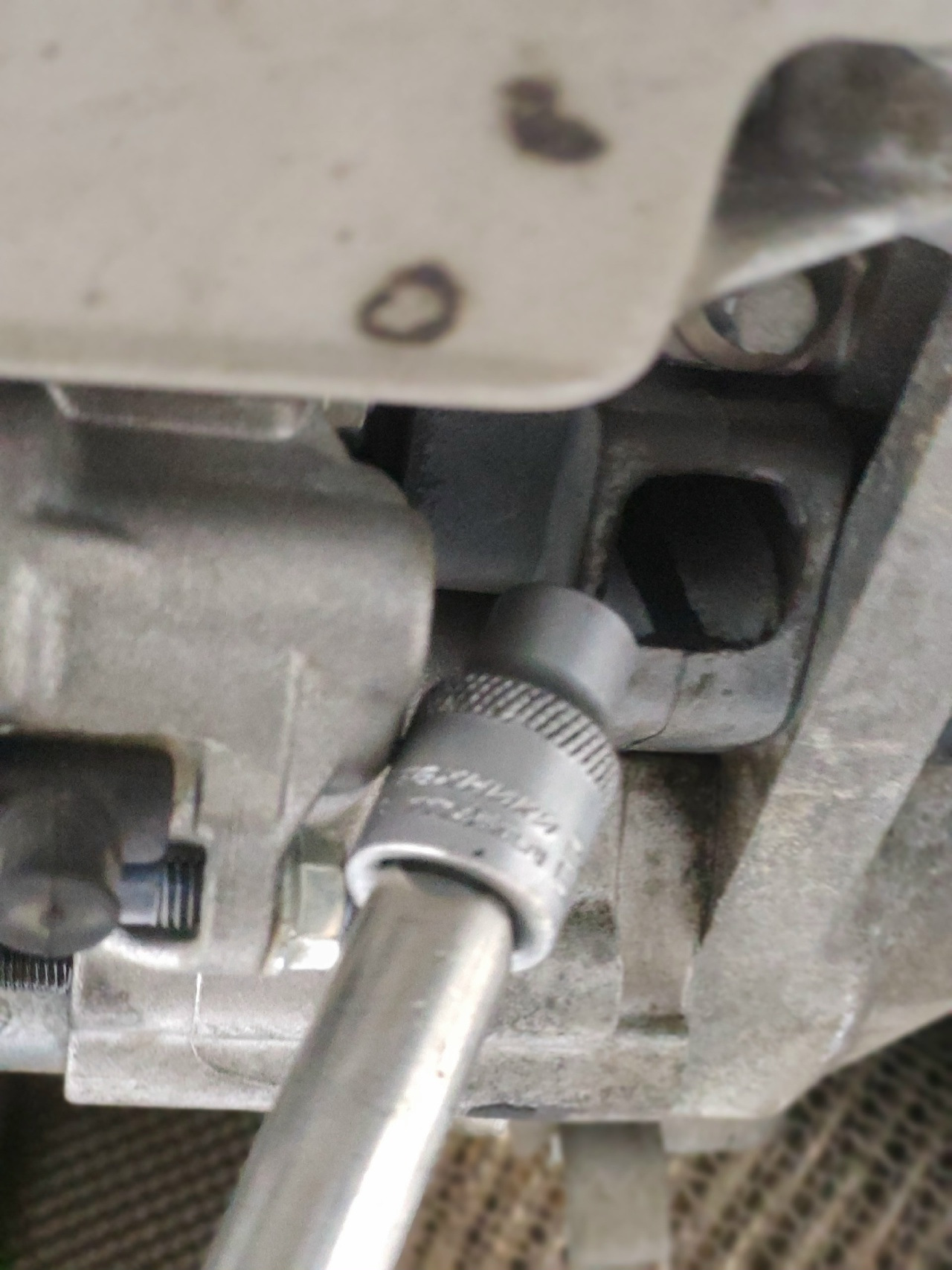

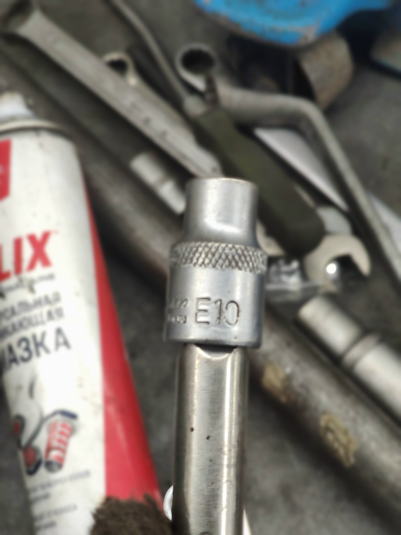

за кожухом три болта на стартер Е10 один спрятан внутри губки.
Стартер в руках.
