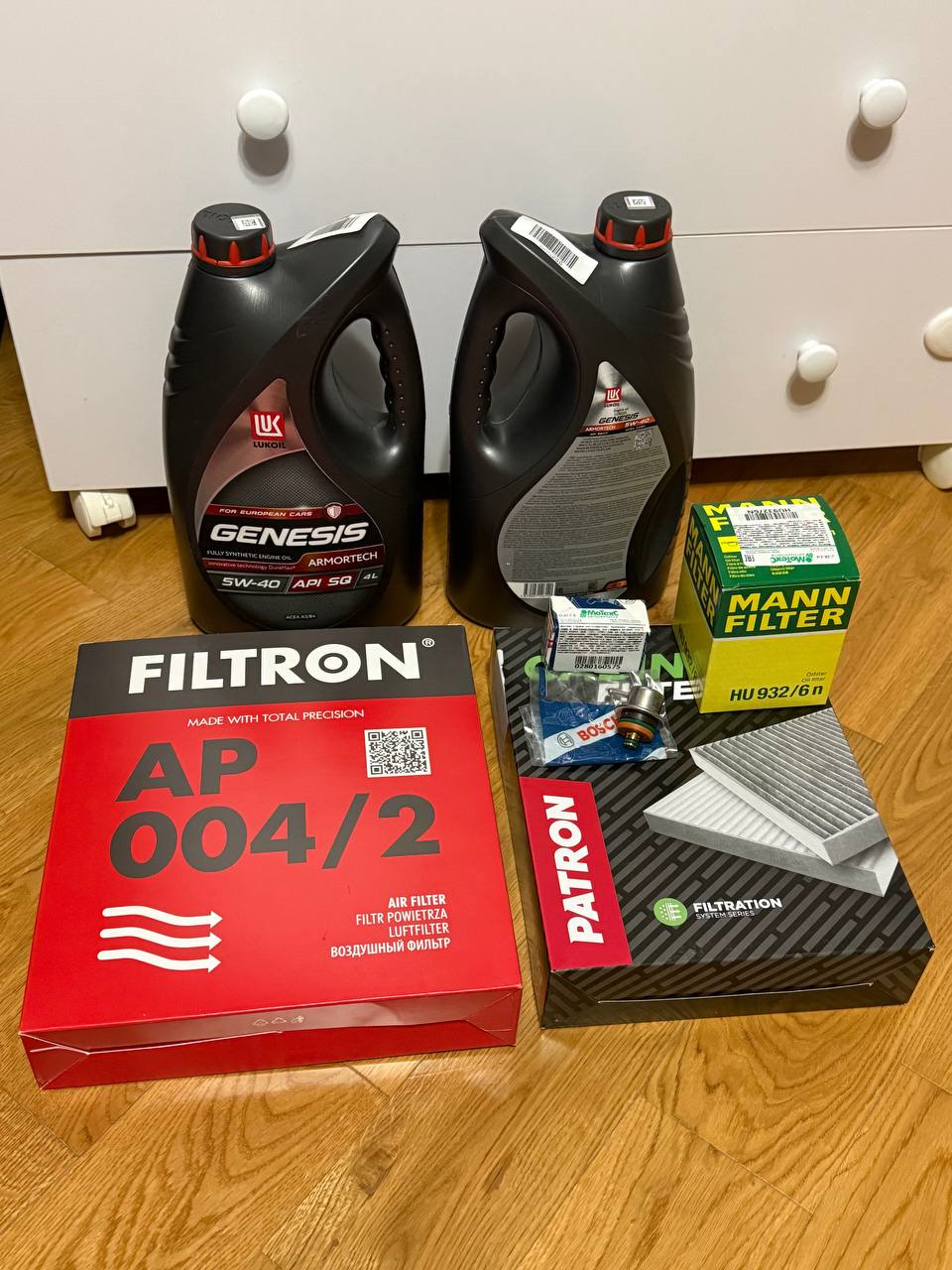

Пробег после прошлой замены: 7 700 км.
За день до ТО выскочила ошибка «Oil pressure». Мысленно уже начал подыскивать контрактный 1.9 😂, но, к счастью, проблема оказалась в датчике. Заменил на FEBI 18904 (аналог VAG 06A919081A).
Также, параллельно с заменой масла, занялся лечением холодного запуска. Машина иногда долго крутила стартер на холодную. Порывшись в симптомах, решил заменить регулятор давления топлива.
Замена: Bosch 0280160575.
Надеюсь, проблема уйдет. Отпишусь по результатам.
