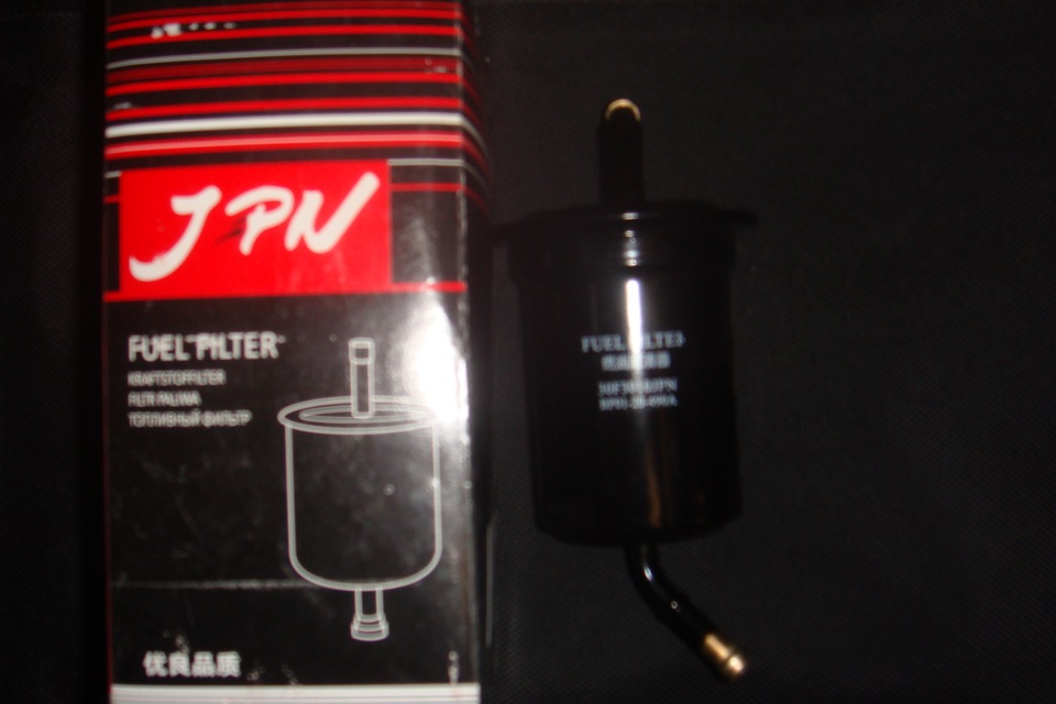

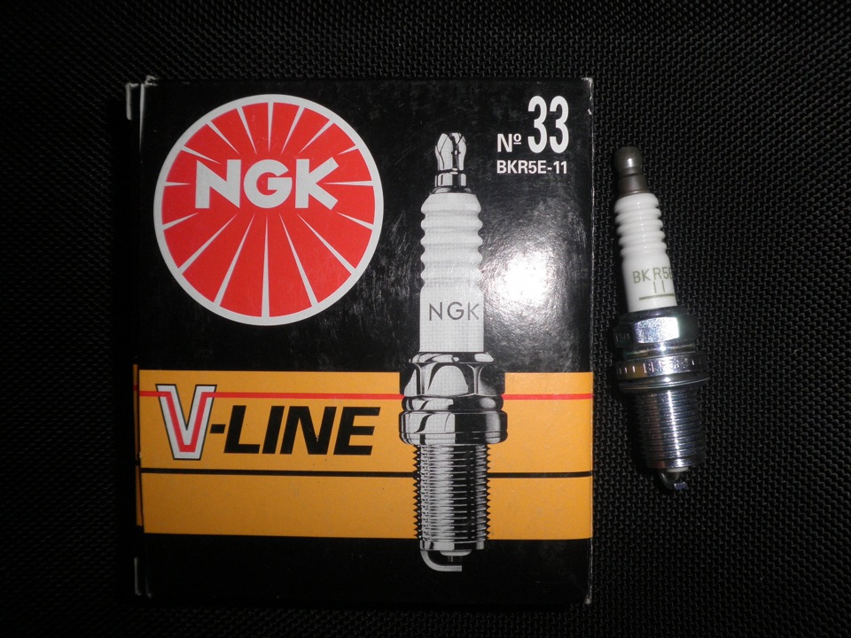

около месяца ездил на машине которая могла заглохнуть в любое время!и никто не мог определить причину!даже на комп.диагностике.сказали где ошибка но помочь не могли(думали датчик пдз.)в итоге было решено поменять фильтра, свечи.

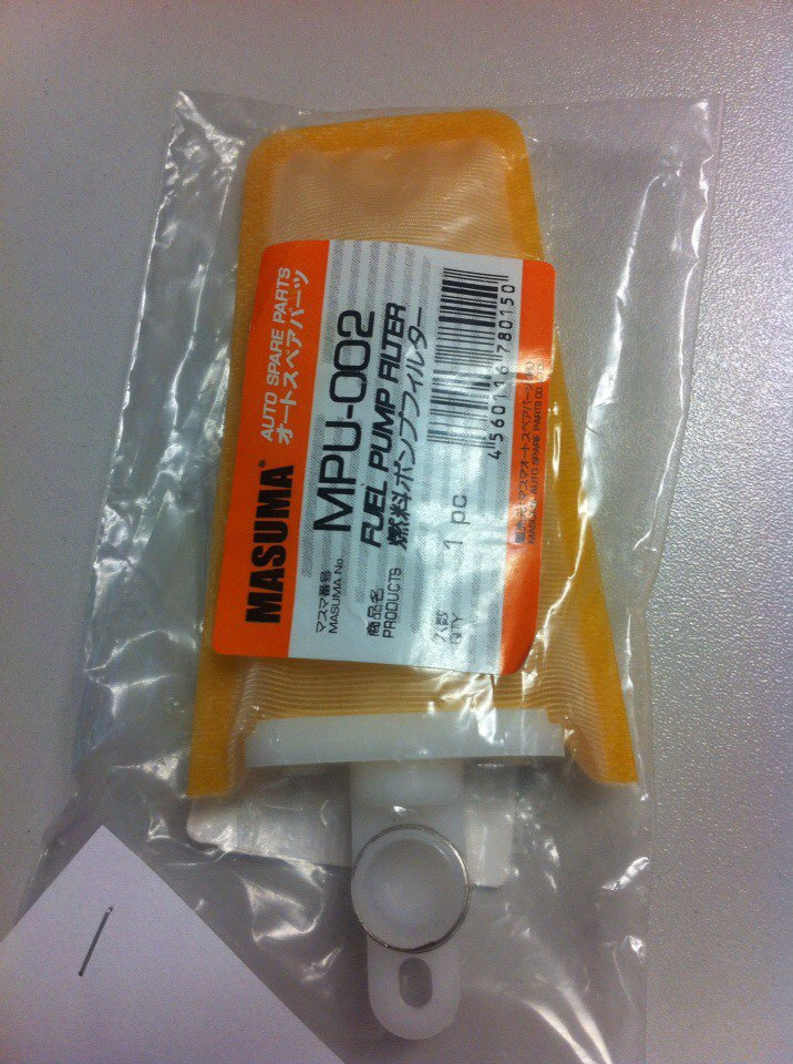

Запчасти на фото: BP0120490A
не помогло, фильтр тч был чистый пробег 3000км.оказалось был неплотно вставлен провод в датчик пдз!

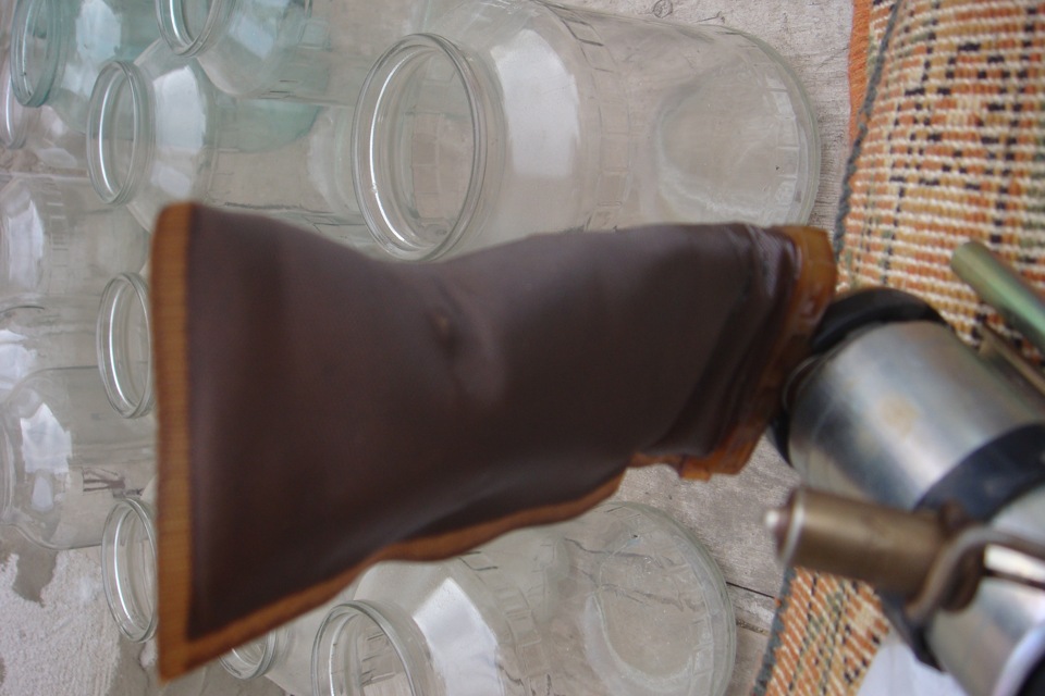

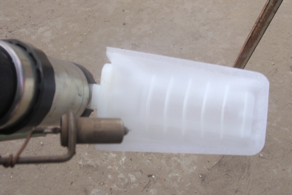

Здорова, сможешь подробно описать как заменить сетку?
привет!ничего сложного, снимаешь заднее сидение(внизу две пластиковые защёлки-не отломай), откручиваешь заглушку, достаёшь и меняешь, когда его увидишь, всё поймёшь.
B3E7-13-ZE1 .Patron HS109004 на Экзисте стоит примерно 60 рублей, хотя я ставил от Ваз уже два года катаюсь проблем нет.
извините, фотография с номером сетки не получилась!потому и не выложил!
и мне скинь, пожалуйста
и мне
у тя номера сеточки не осталось там негде?)
есть, вечером скину!
спасиб)
Johnny-Mazdani
и мне, пожалуйста)
От замены сеточки только 1 эффект: когда очень мало топлива остаётся, с новой сеточкой плавно (без рывков и тупления) проходит правые повороты машина.
Ну и продлевает жизнь бензонасосу конечно!
