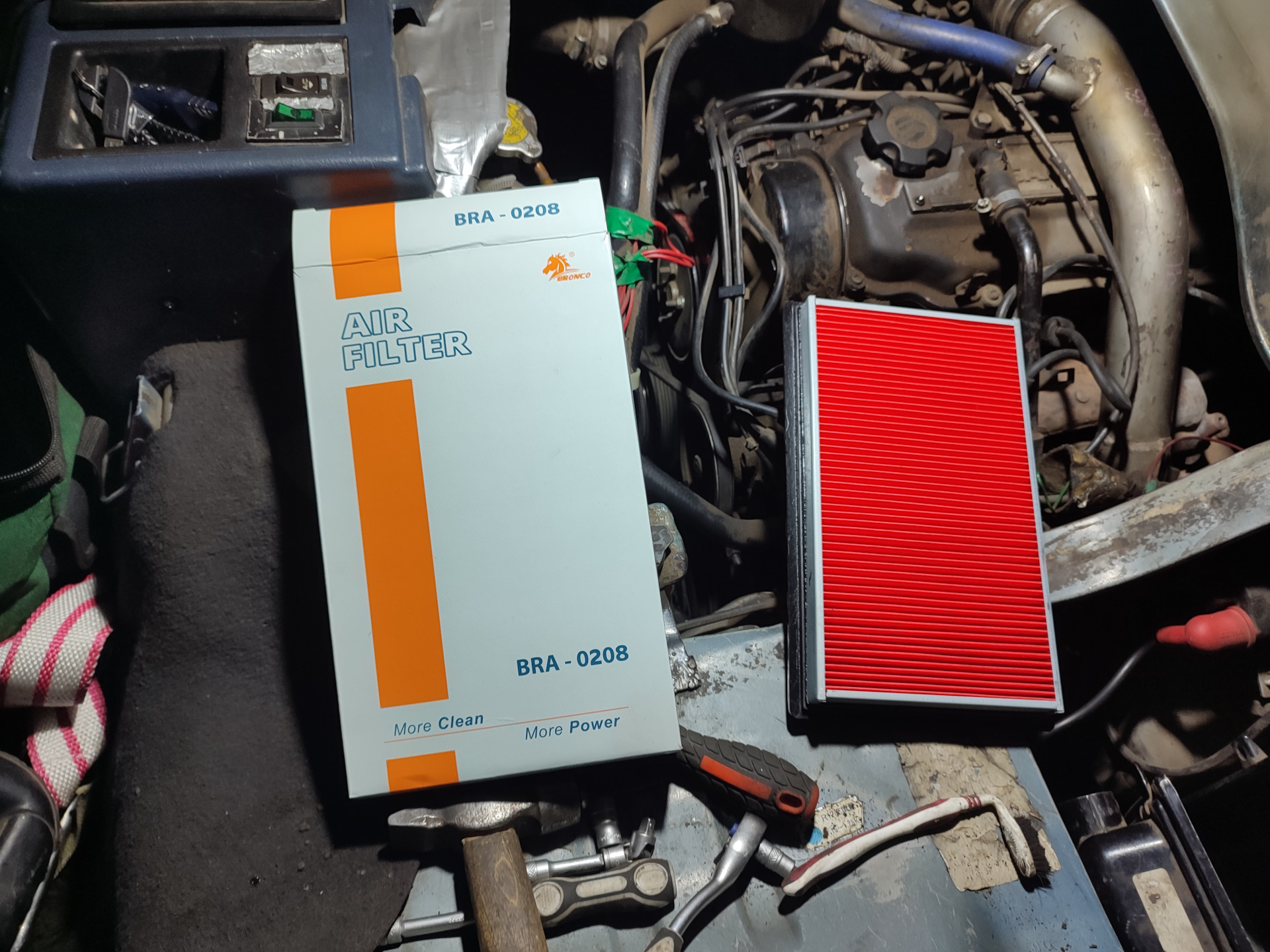

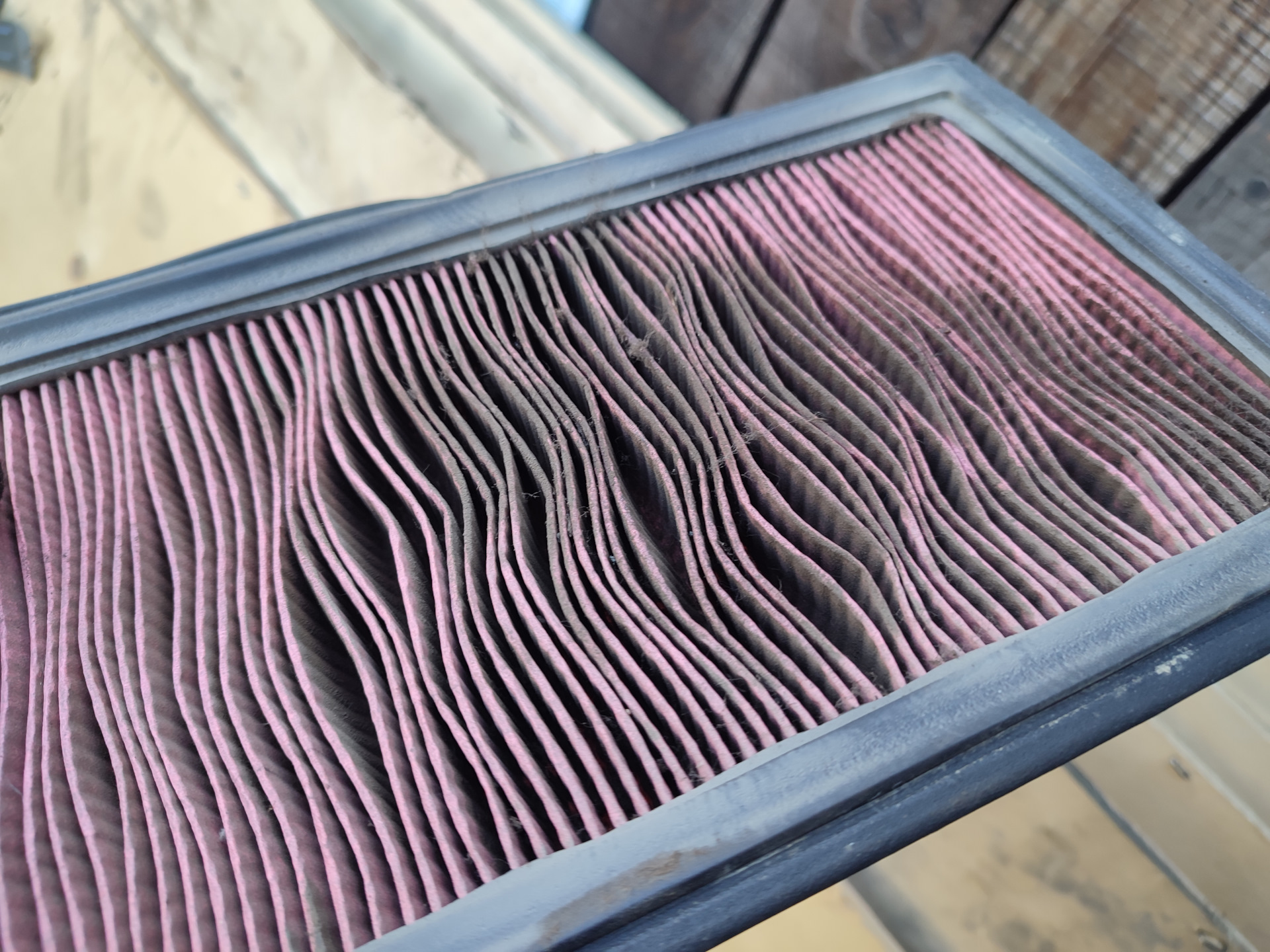

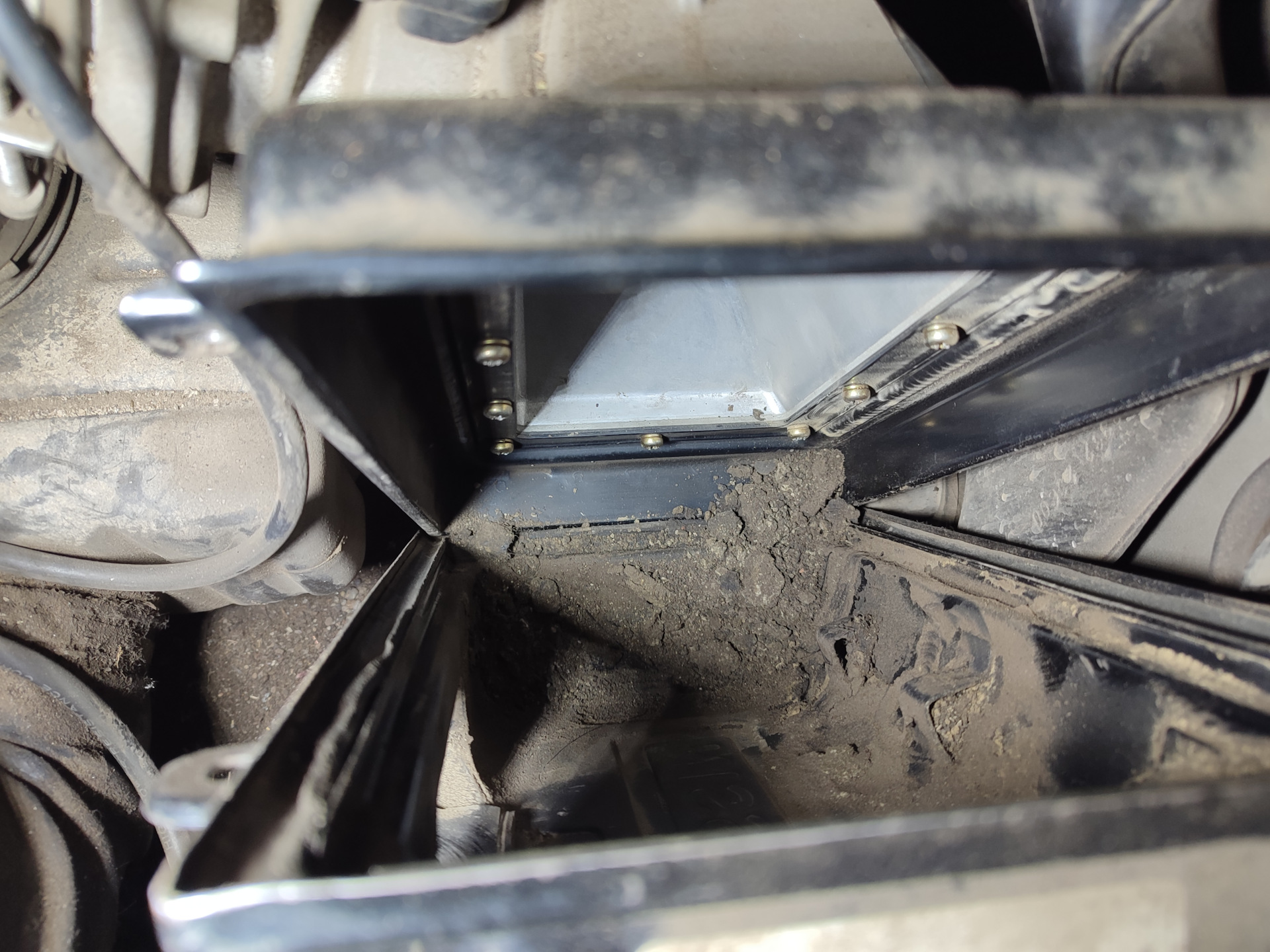

Первое что смущает — начала троить. Заводится с пол оборота, как дизель. На холостых работает очень стабильно. При нажатии на газ — троит (будто захлёбывается) . Вывинтил одну свечу — самую удобную — на ней черная сажа. Богатая смесь. Первым делом глянул воздухан. Корпус вечный! Умели делать. Правда и вес лишний.
Чувствуется что неемноооожечко получше, но проблема, естественно, не ушла.
