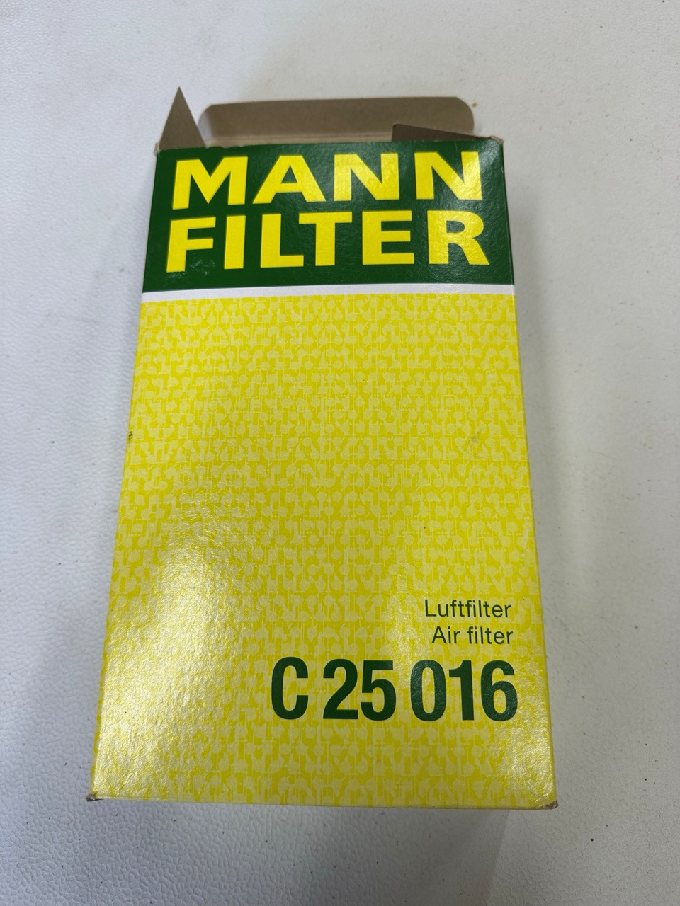

— Фильтр Воздушный: Замена Mann Filter C25016

Запчасти на фото: C25016
