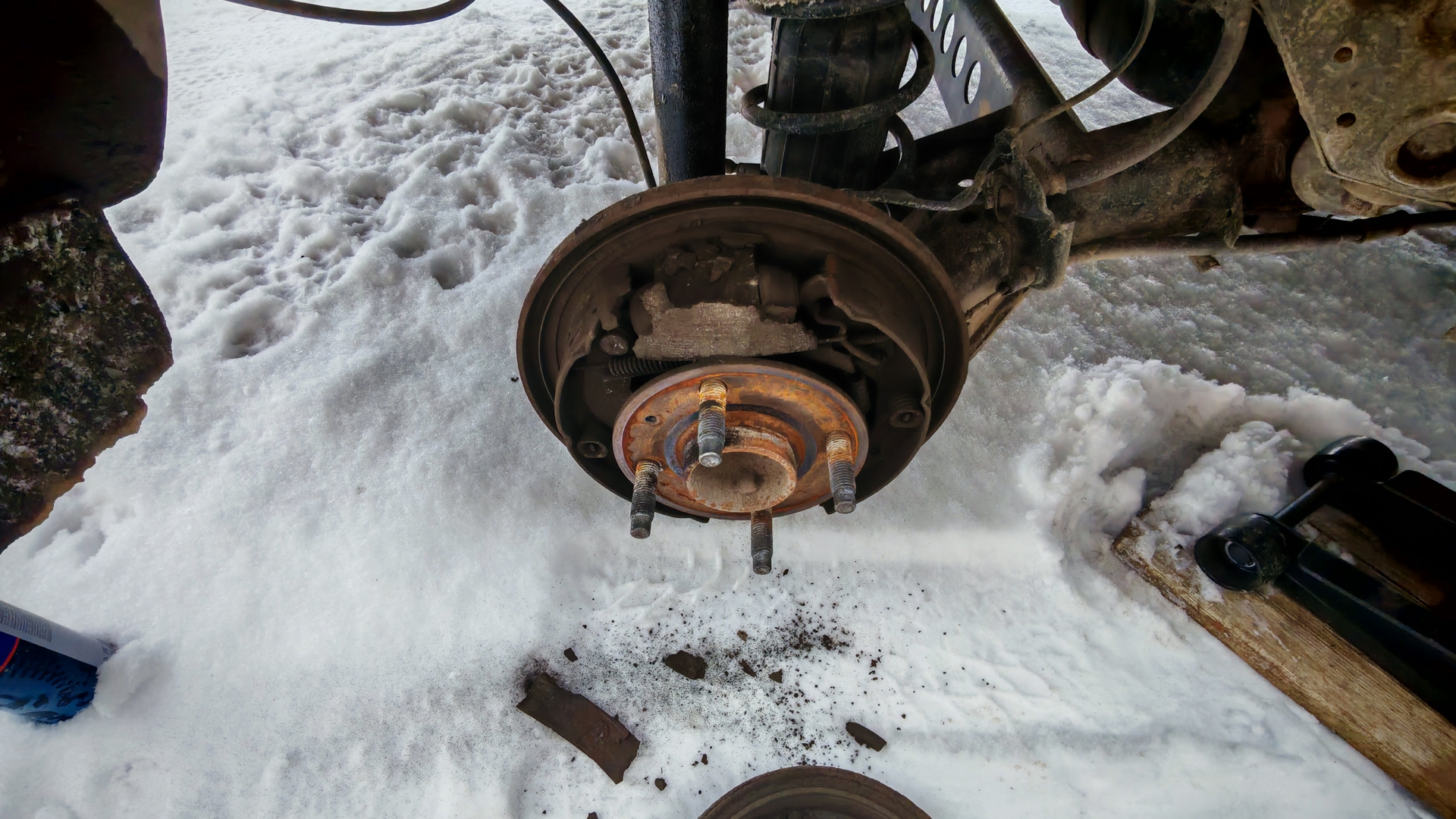

Поломки
Прохудилась подушка в пружине

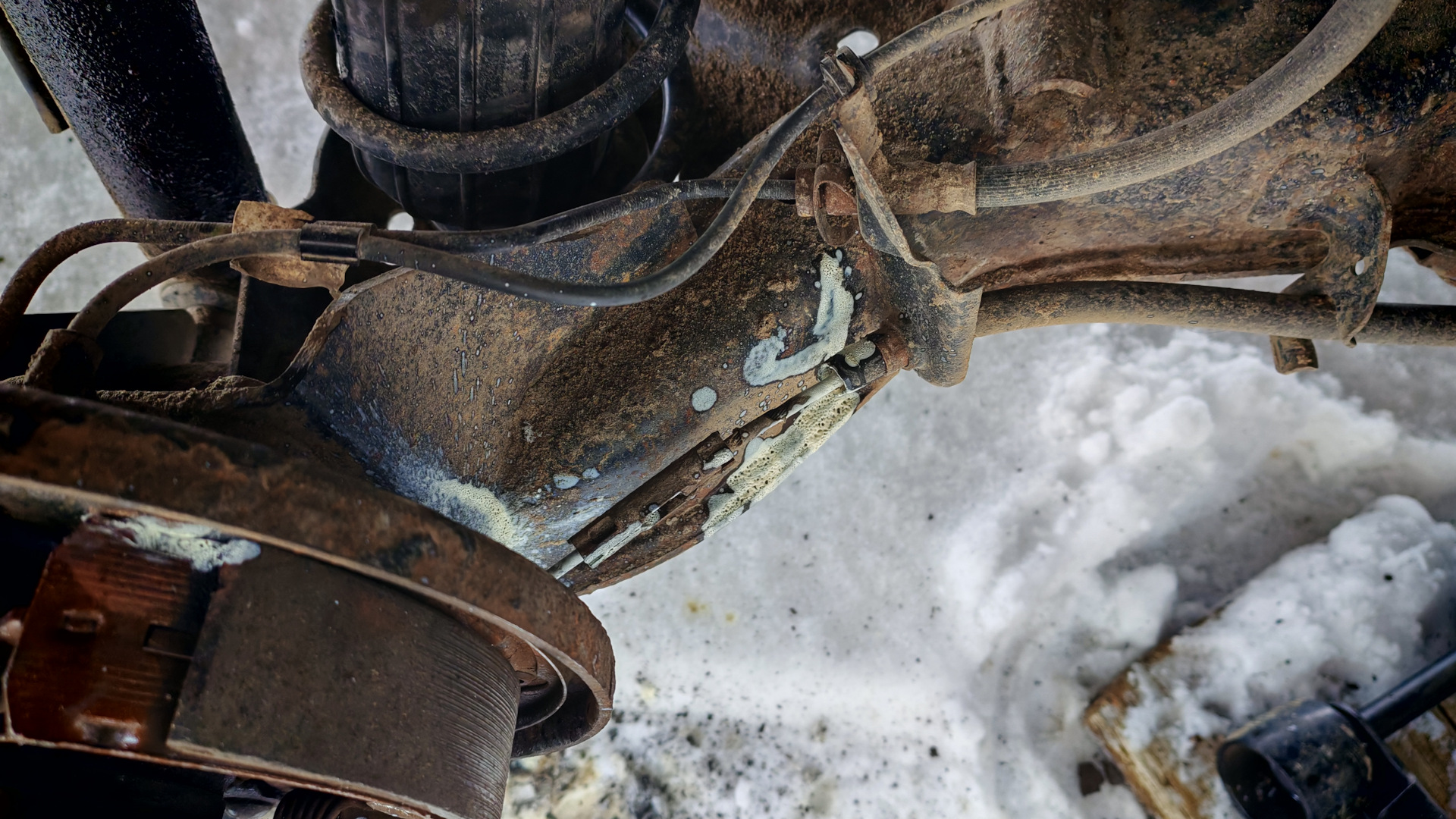

Пробило задний правый амортизатор

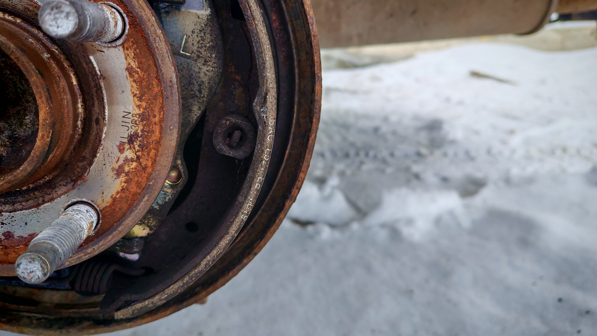

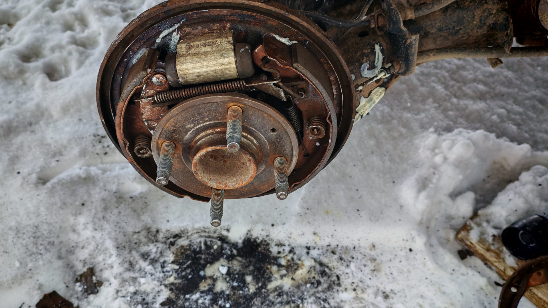

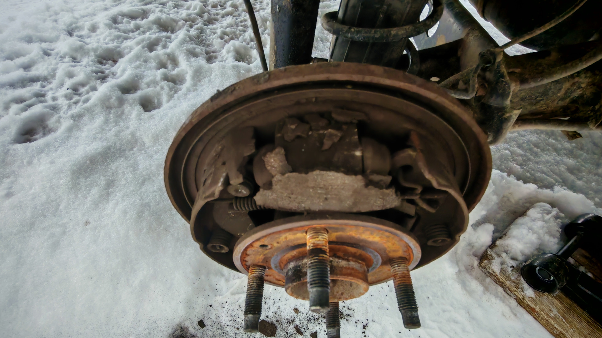

Сорвало тормозные накладки с правой стороны с зади.

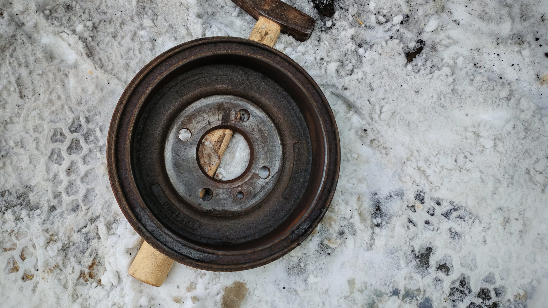

Достаточно сильно поцарапались тормозные барабаны изнутри.

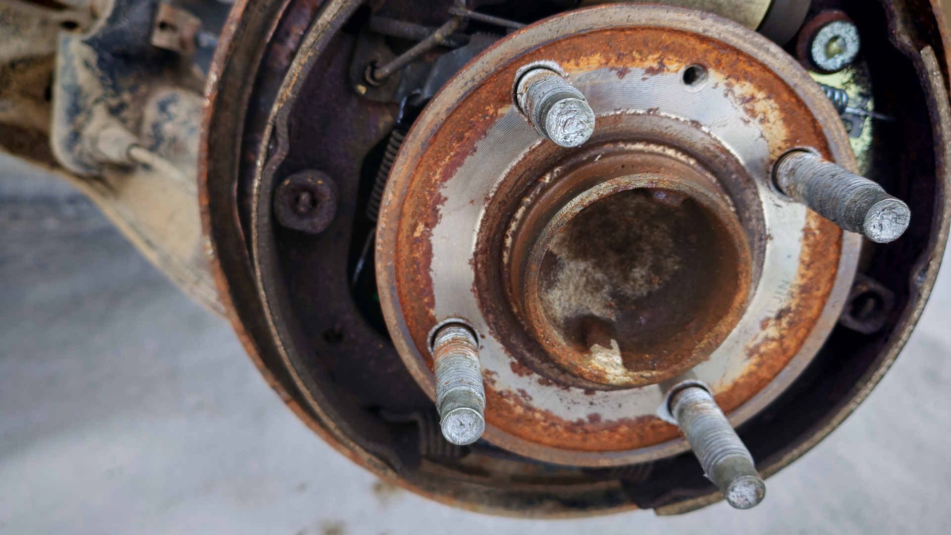

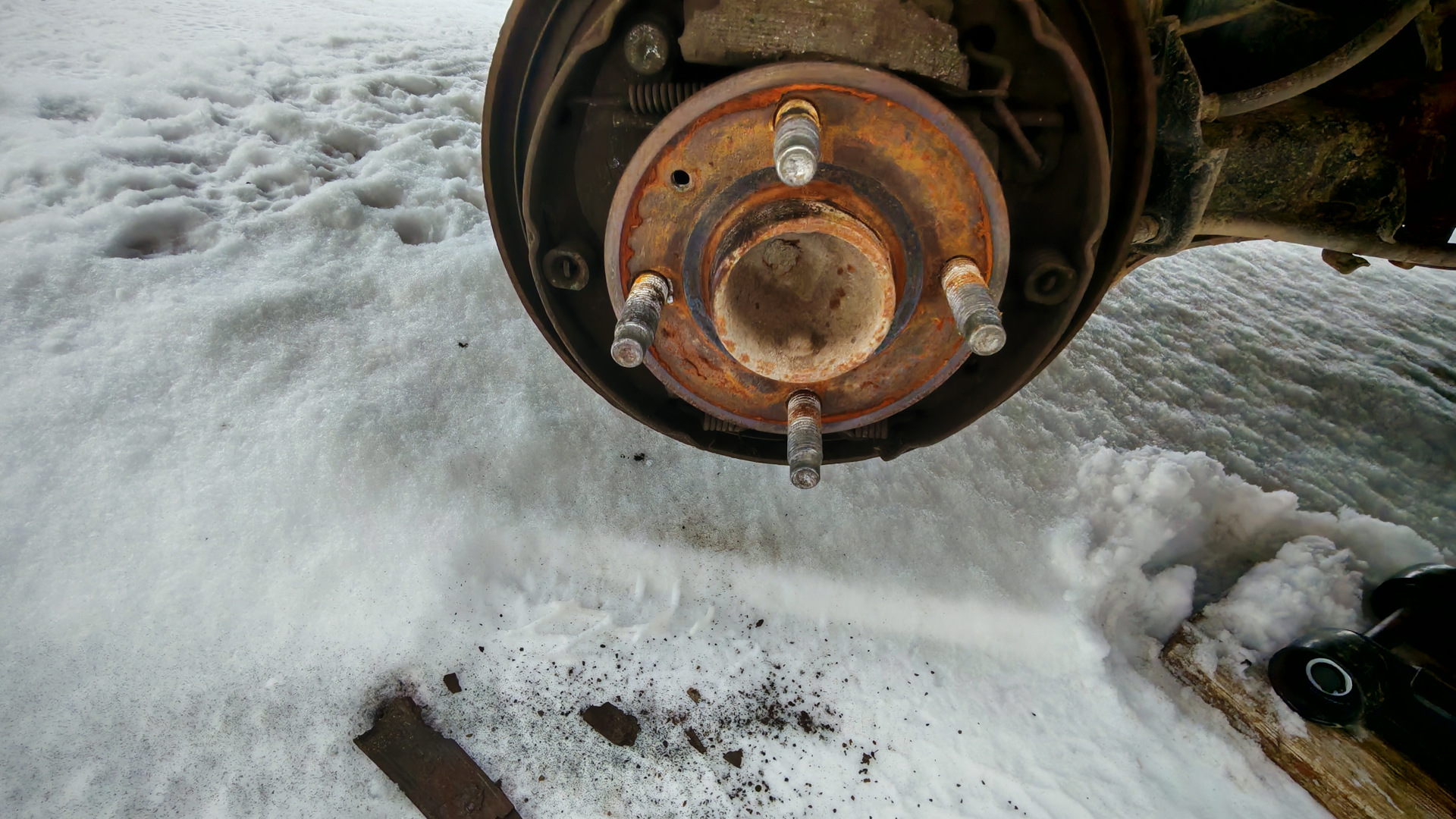

Задняя левая ступица загудела.
Масло репсол 4 литра 3200р
Фильтр невский 250р
Заменил одну подушку, , правую, ,
Заменил оба задних амортизатора (ранее ставил их, но когда поставил фаркоп и купил прицеп я их снял, так как они были слабее родных и они от опеля. Но сейчас поставил обратно. Ездить как-то надо. Но и новые кобальтовски заказал фирмы Miles. Не знаю как будут, пока жду. Потом посмотрим. Опелевские чуть потеют уже.)
Заменил Тормозные колодки, взял с донора равона. Они там новые были.
Заменил Тормозные барабаны взятые тоже с донора.
Заменил заднюю левую ступицу. Взял тоже с донора. Но и заказал новую фирмы акделко. Уже пришла и просто лежит в запасе.
