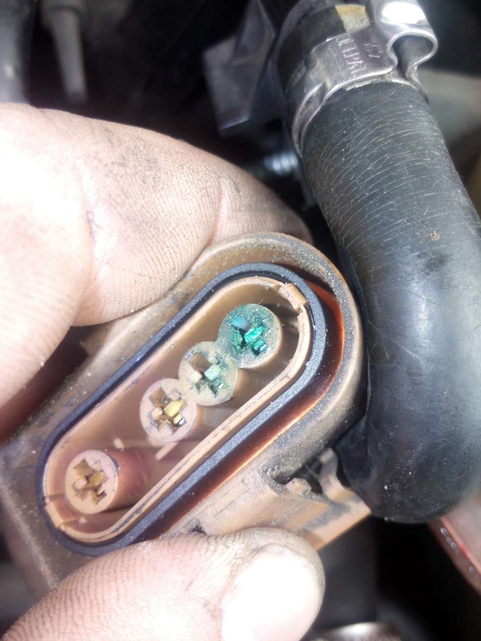

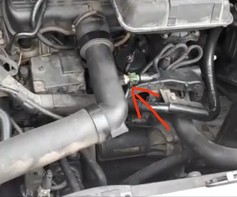

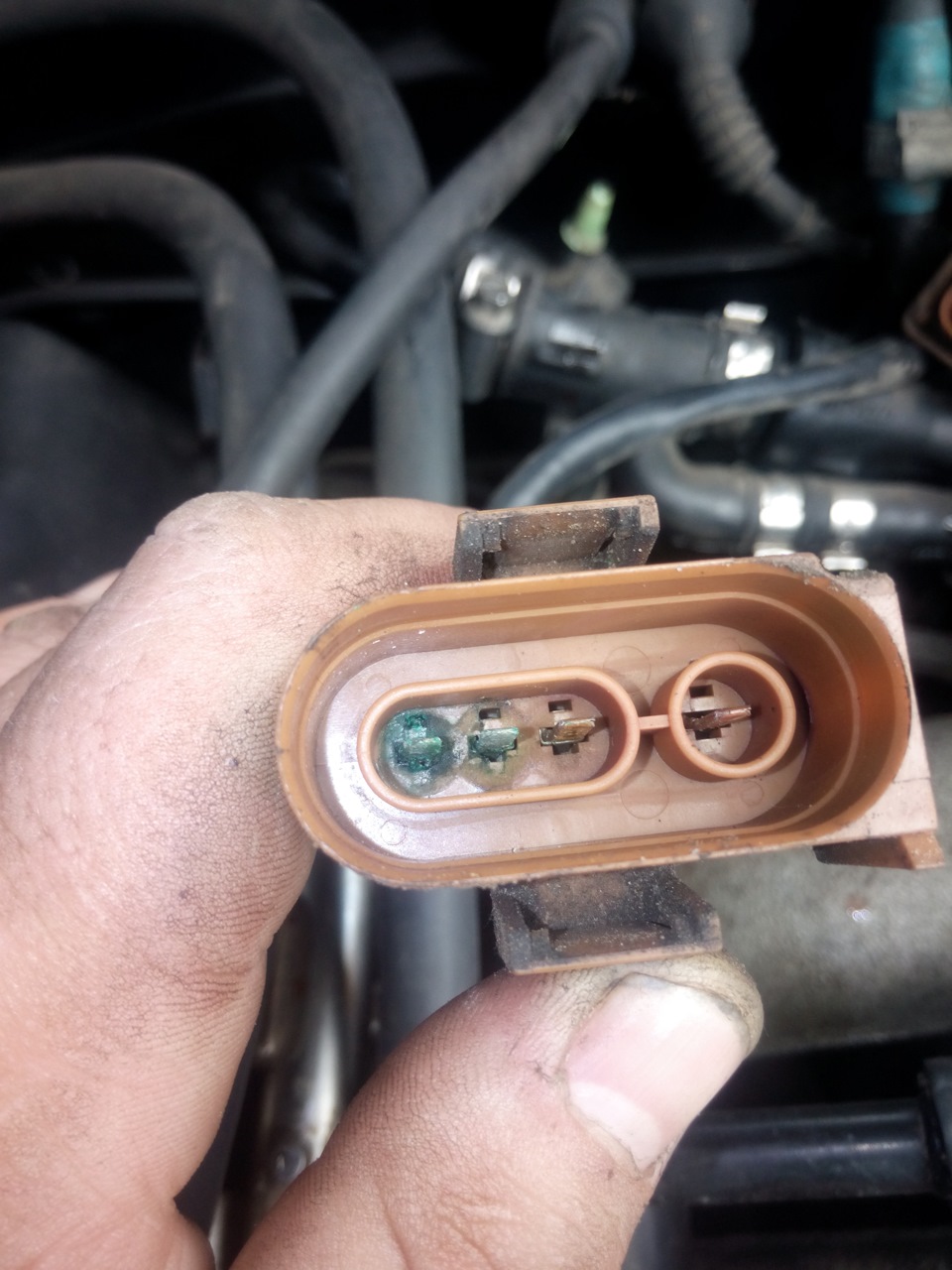

Загорелась ошибка двигателя. Сделал диагностику. Ошибка по подогреву лямбда зонда 1. Разъединил фишку и всё стало ясно. Окислился плюсовой контакт.
