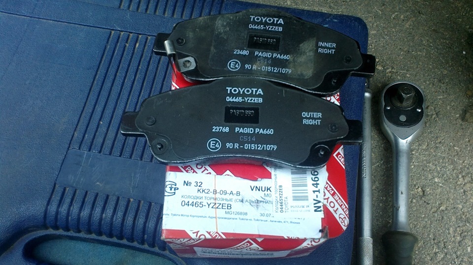

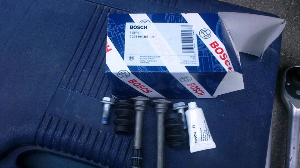

Всем привет друзья, вот сегодня решил произвести работы по замене передних тормозных колодок и направляющих суппорта. Для произведения замены были приобретены передние тормозные колодки
04465YZZEB TOYOTA
, а также ремкомплект суппорта пееднего 0204104308 BOSCH
Вот старенькие, а рядышком ждут своего часа новенькие )))

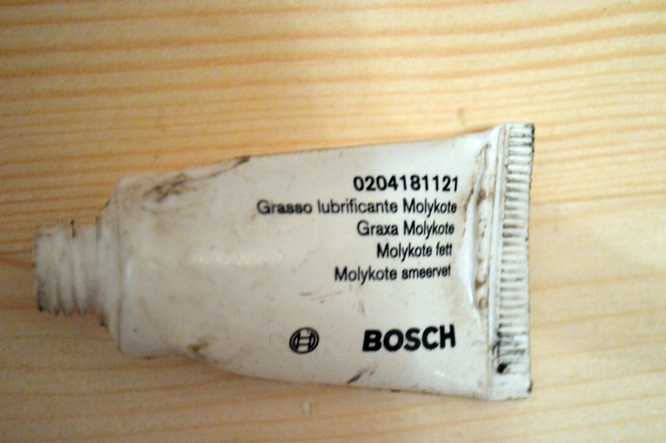

комплектностью ремкомплекта доволен (особо порадовало наличие в коробке смазки для направляющих "белый тюбик original Bosch").

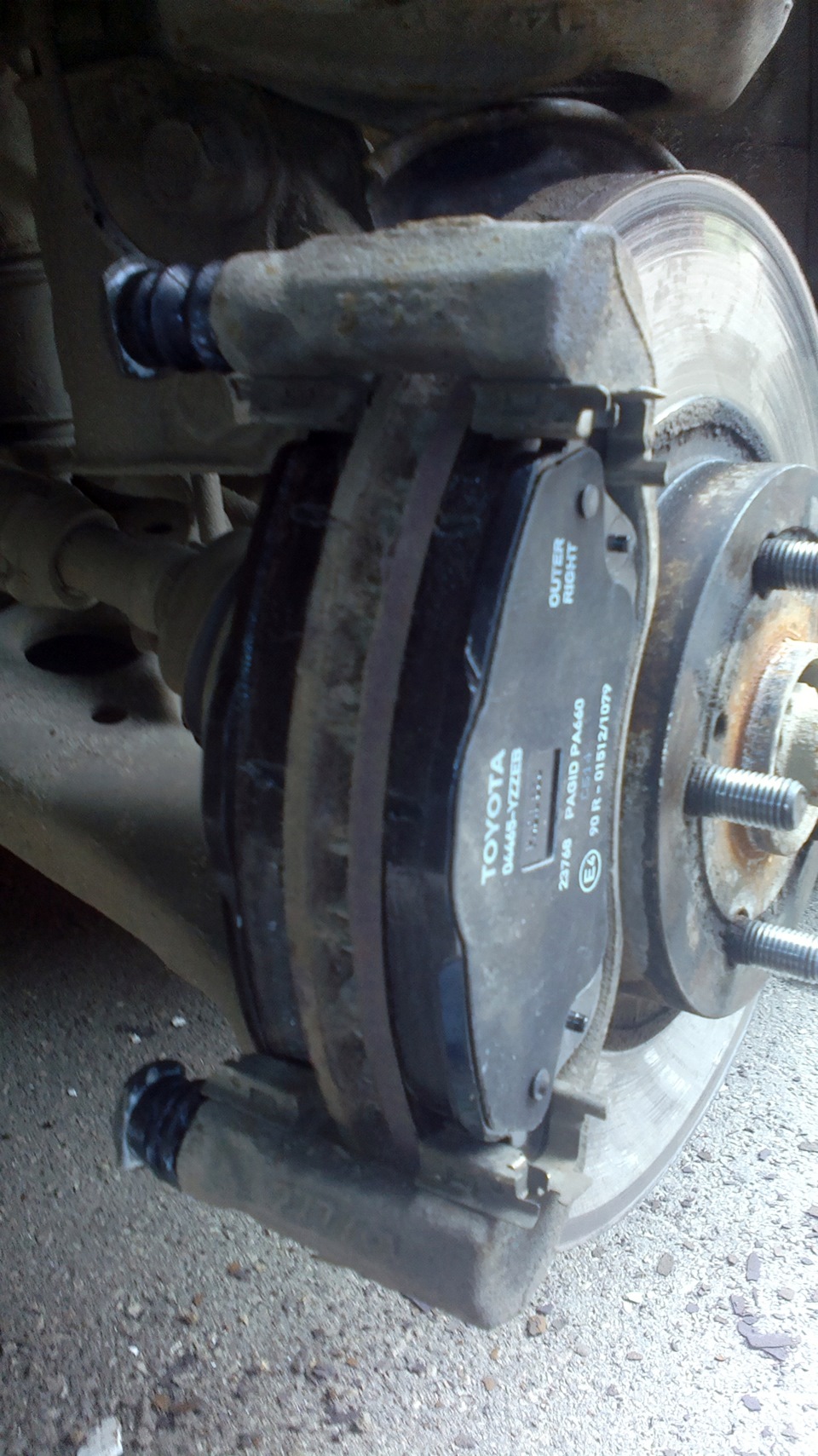

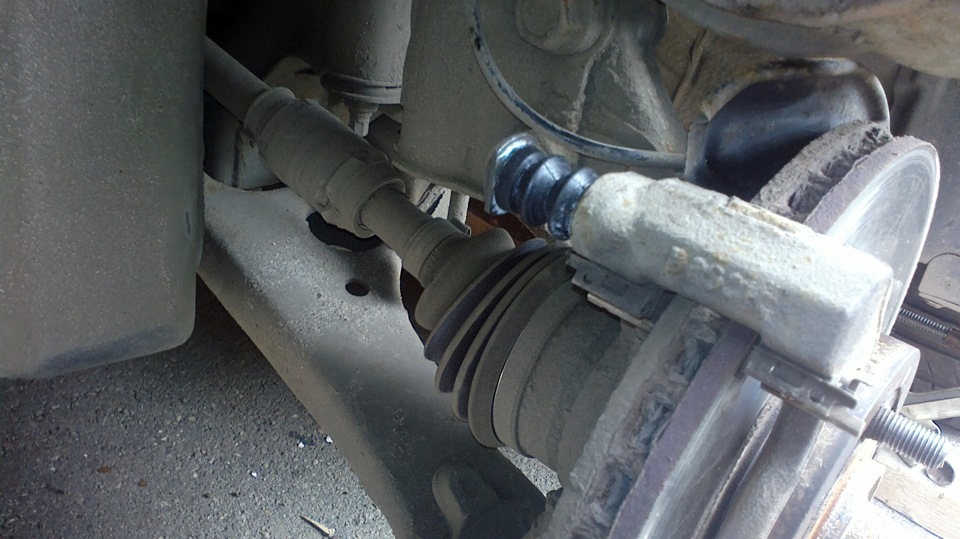

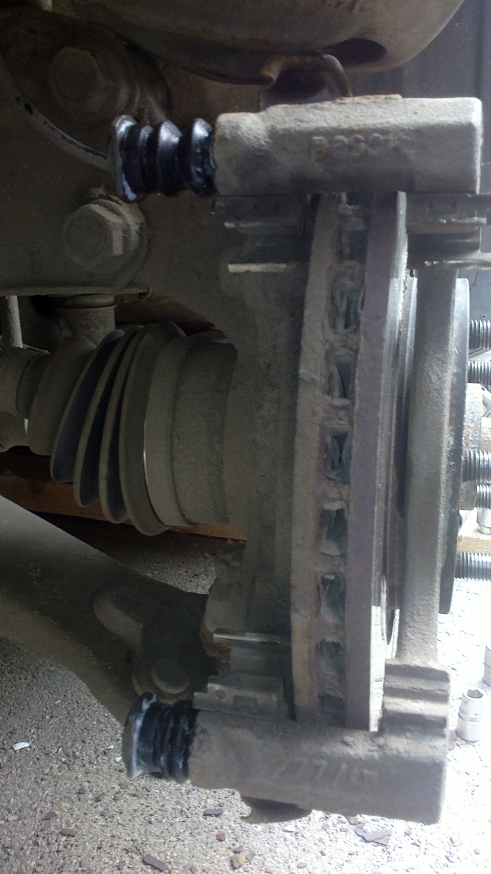

Замена не сложна, установка колодок проста. Ну в общем как-то так.
Вот и колодки наконец-то заняли свое место в общей конструкции )))

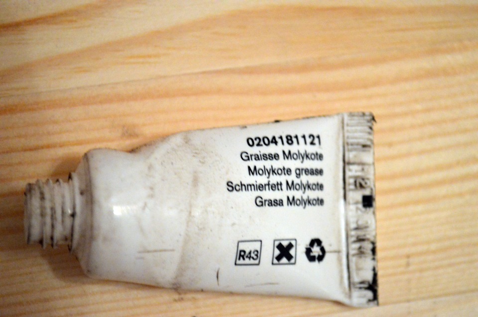

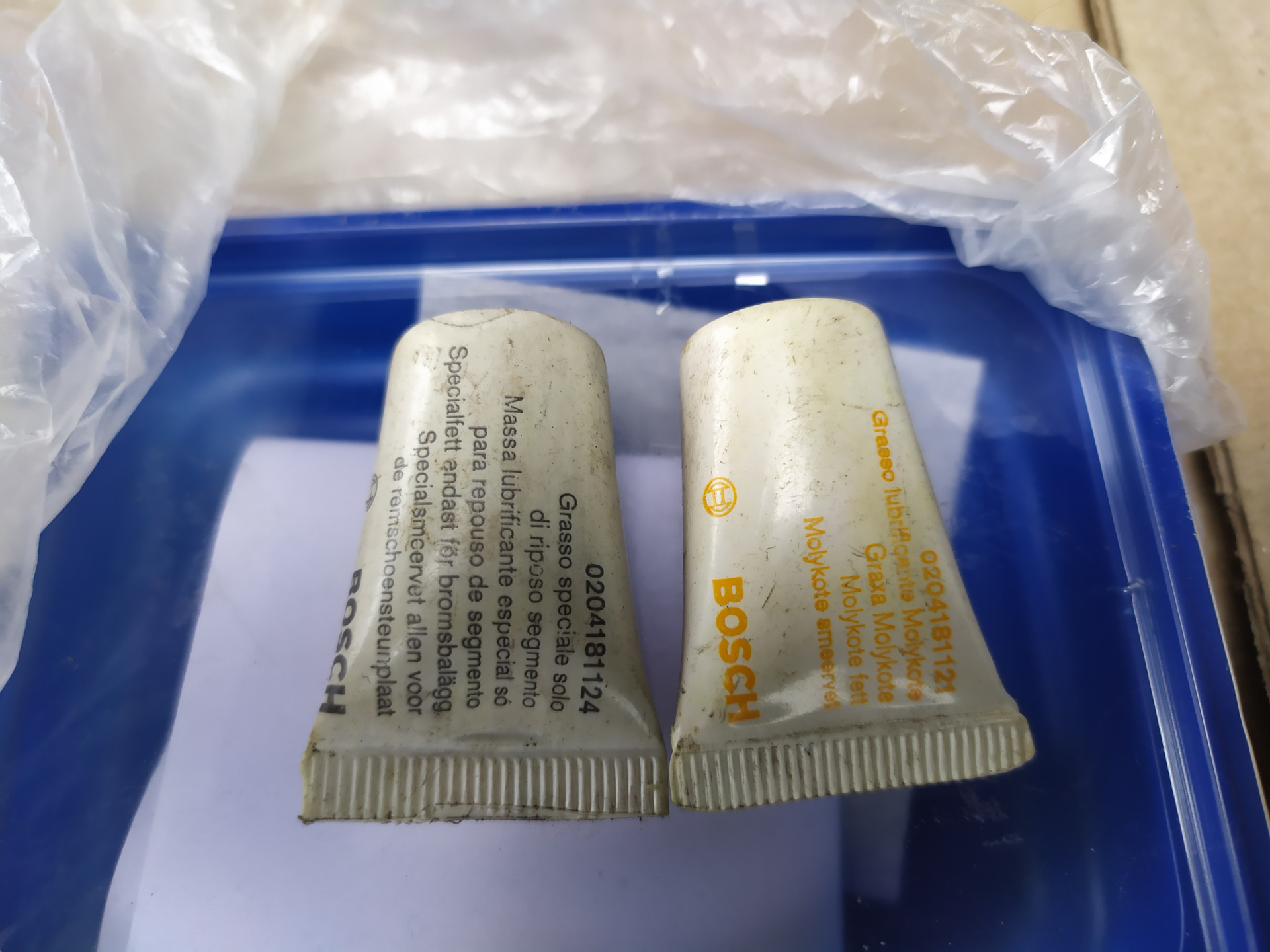

Как и обещал выкладываю тюбик отдельно…
Друзья после поиска "смазки" отдельно как выяснялось в Нижнем Новгороде её нет. Но изучив BOSCH в России www.bosch.ru/ru/ru/newsro…ws-detail-page_23744.php# оказывается есть в продаже смазка Bosch Superfit в аэрозольном баллончике для механизмов тормозной системы, аэрозоль объемом 200 мл (артикул 5 000 000 163). В комплекте к баллончику поставляется специальная щеточка, обеспечивающая точное и экономичное использование продукта.

Привет, а какого цвета смазка? А то у меня другие тюбики…
Привет, белая была. Тюбики могли изменить, чтоб не подделывали.
У меня номера разные на них, вы свою для направляющих использовали ?
Да только для направляющих, в с накладками были.
bocmannn
0204181124 и 0204181121
******121 как на фото
Спасибо, просто смутило, что …121 у меня жёлтый тюбик, а вас другого цвета
Борьба с контрофактом, меняют упаковку. Как с сигаретами, моторным маслом и многими другими вещами.
Ясно, ну а как она себя ведёт, не высыхает ?
Нет. На сезон хватает, суппорта обслуживаю в сезон при смене резины (лето-зима).
Спасибо, я так же делаю))

И еще вопрос, ремкомплект один на оба суппорта, или их два надо?
BOSCH 0204104308 Номер каталожный

Привет! До кучи вентиляцию диска не мешало бы почистить!
Удачи!
Да согласен, на все сразу времени не хватает. В регламенте работ ТО у меня запланировано по осени.

да согласен по фото состояние не очень… еще бы фотку номерка с тюбика смазки))
Ок вечером выложу, тюбик )))
Благодарю )
Как и обещал фото в студии.
Привет! За сколько колодки брал?
Не скрипят?

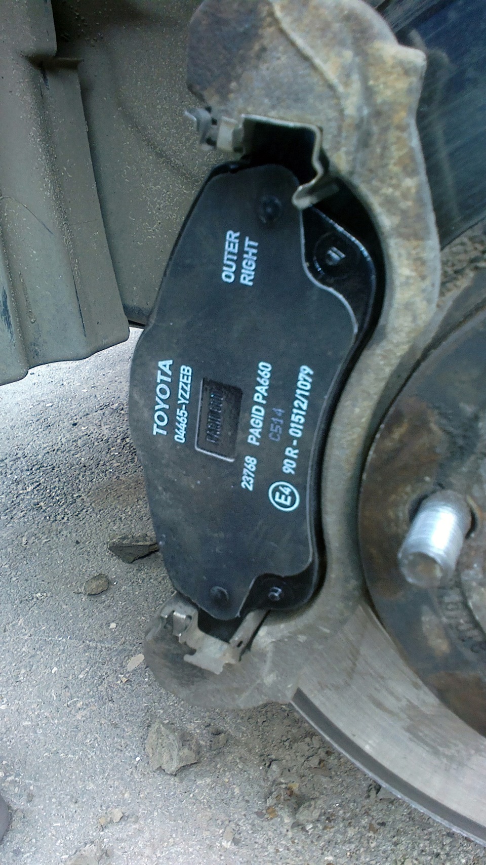

Только колодки 3 754,00р. 04465YZZEB TOYOTA нет не скрипять работают тихо и мягко.
а за сколько колодки взял и были ли в комплекте направляющие для суппортов с противоскрипными пластинами?
04465YZZEB TOYOTA Колодки тормозные передние 3 754,00р. Противоскрипных не было. Полная комплектация колодок вот эта оригинал ТОЙОТА 04465-05270 но и у них цена в Ниж.Новгороде от 5 934,22р. — до 6 662,04 р.
04465-YZZEB — это Optifit, запчасти для автомобилей, гарантия которых истекла. Optifit сертифицицирован Тойотой для применения, однако при этом сокращена комплектация и эксплуатационный срок. Дешевле стоят, но и меньше служат.
Полная комплектация (противоскрипные, направляющие, поршневые накладки) — в оригинальных 04465-05270 или 04465-05280.

на суппорте бош написано)
выиграл тендер на поставку значит)
так что покупая бош, покупаешь те же колодки дешевле, без значка тойты
А на колодке клеймо Pagid, их и пакует Тойота для Авиков на перед, на зад Текстар.
у меня с завода бош стоял, как ни странно
Врят ли.Перед Pagid, зад Textar, но надпись Бош на них присутствует.
У меня Бош колодки стояли! Почему Бош не взял?!
К вопросам безопасности и техническому состоянию тормозной системы отношусь очень серьезно. Оригинал и ранее стоял, а их работой я остался очень довольным (пару раз уф как спасли).
