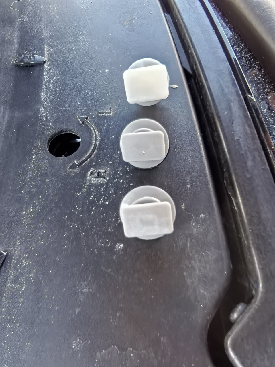

Снять пластиковые накладки над фарами не сложно, главное не тянуть вверх. Клипсы нужно сжать снизу, усики так сказать. После каждую клипсу тянуть вверх, а с третьей клипсы, ближней к лобовому стеклу проще стянуть накладку (тянуть против хода движения) и потом отдельно достать клипсу.
Я по незнанию пытался их просто выдрать, подумав что там клипсы другой фиксации и в итоге сломал две. По аналогам я подобрал от мазды и от производителя аверс.
Сравнил с оригиналом.Орига чуть больше в диаметре и шире площадка фиксации в накладке, но аналоги встали норм.

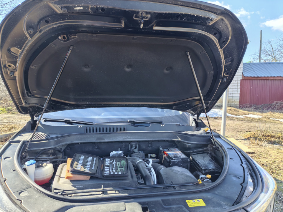

Снять шумоизоляцию капота легко. Клипсы простые и не ломаются.
Далее я открутил два болта крепления рамки радиатора (я так понял что это она) и установил изготовленные кронштейны.
В кронштейны закрепил шарниры упора.
В капоте стал искать оптимальное место для установки шарнира т.к. в инструкции все через попу и нихрена не понятно.
В итоге нашел место для установки. По длине в раскрытом положении чуть меньше чем с кочергой (буквально на 2 мм).
Для установки шарниров упоров капота использовал шайбу и гайку. Просто гайка не фиксировалась в прорези капота, слишком узкая.
После проделанной процедуры возвращаю шумку капота на место. Делаю прорези что бы установить упоры на шарниры.
И собственно фиксирую упоры на шарнирах.
Доволен ли я работой? Да. Безусловно.
Доволен ли я запчастями? Комплектом упоров нет, т.к недопоставка зч, кривая инструкция, исполнение одного уха крепления… Поэтому не даю ссылку. Кронштейнами, выполненными на заводе — да. Доволен ( если что есть два комплекта еще. Один первичный опытный, второй чуть длиньше тех, что я поставил. Как поведет себя хз).
В целом доработка из разряда "можно, а зачем?", но солидности добавляет.
