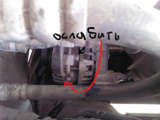

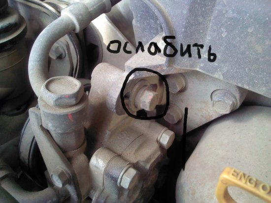

Почему-то никто нигде не пишет, что регулировка ГУРа осуществляется МОНТИРОВКОЙ
Т.е. ослабили болты, поменяли ремень, потом снимаем крышку двигателя, вставляем монтировку между ним и ГУРом и оттягиваем его до нужного момента. Поскольку меняю ремни первый раз, для меня это конечно же стало новостью уже после обзвона знакомых, когда попал в конфуз)

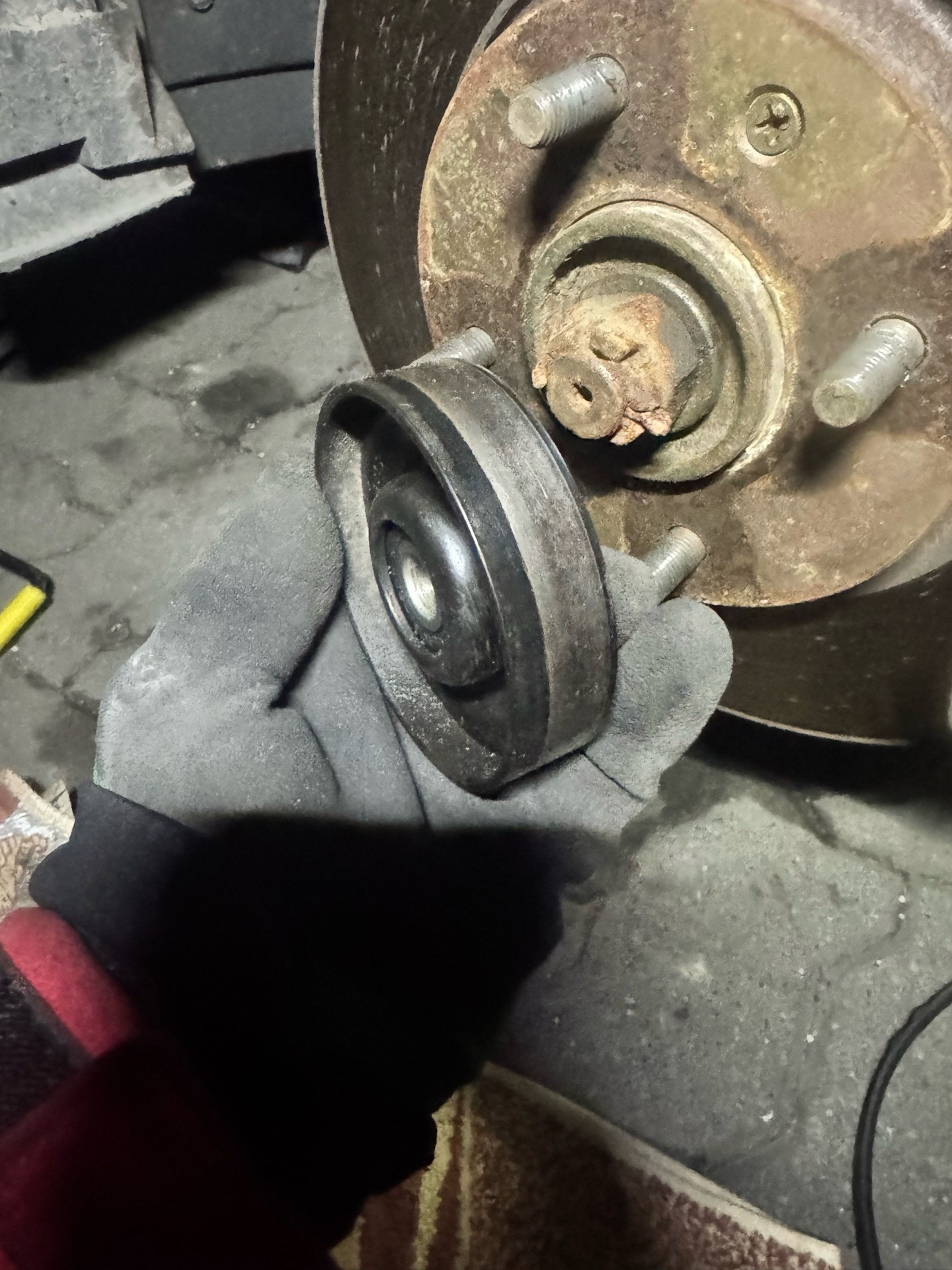

Ролик я сначала поставил неправильно, поскольку он у меня не зеленого цвета внутри, поэтому меня смутило углубление на корпусе, которое по логике должно быть ближе к дрыгателю, а не "на улицу":
Ан нет. В случае с роликом — мыслим НАОБОРОТ! Почему-то весь ременной механизм сделан по правильному, а вот ролик и ремень — по корейскому. Во-первых, болт натяжения ролика с обратной резьбой. Во-вторых, его схема максимально непонятная. В-третьих, ремень идет над роликом, а не под (ну, как на схеме). У меня была слизана гайка крепления, посему ролик на следующий день слетел.
Второй день, вторая попытка. Теперь у мастера. Меняем гайку, берем динамометрический ключ, резьбовой клей и ставим как надо.

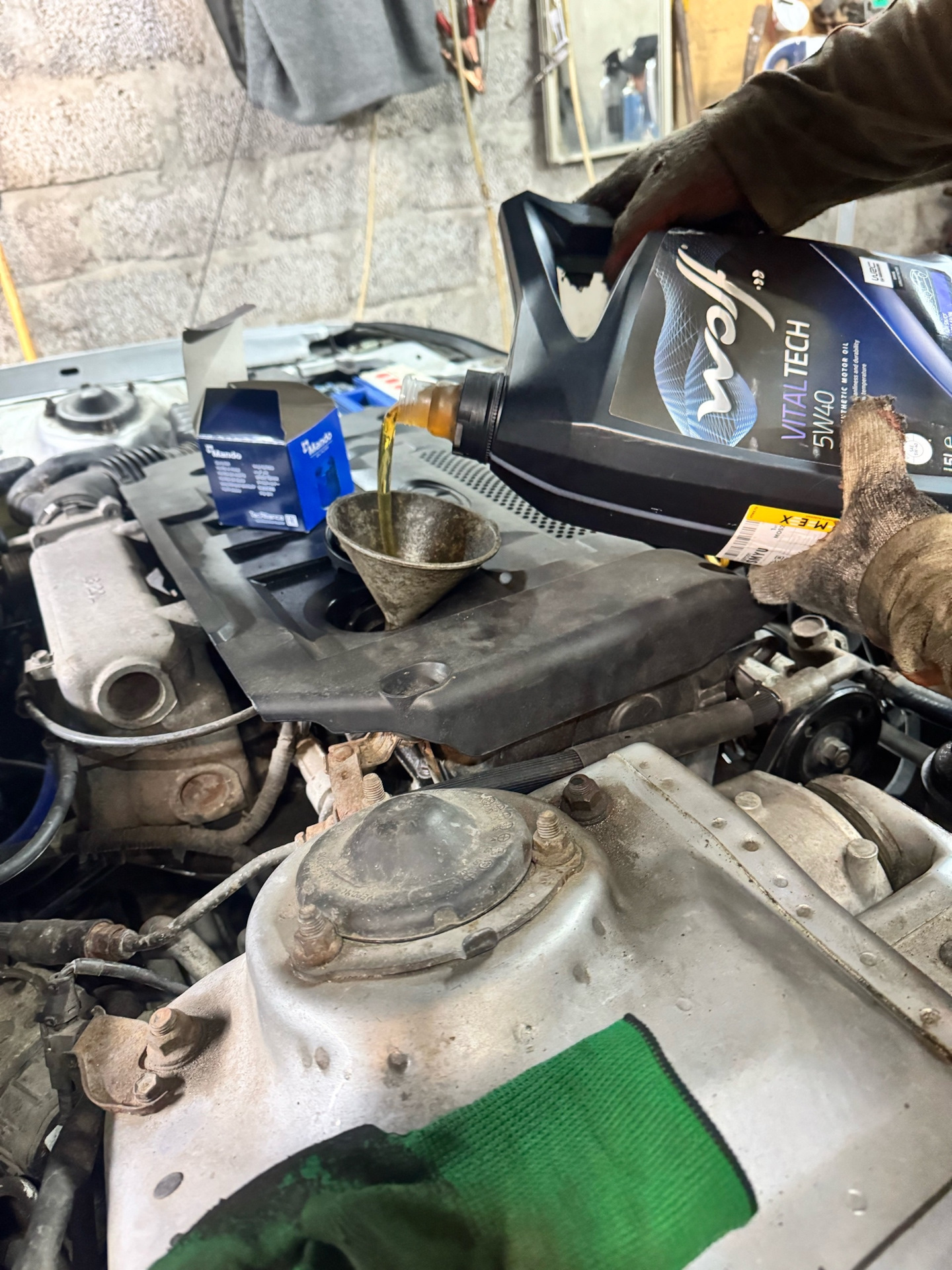

Заодно поменяли масло с Kixx на Wolf Vitaltech 5w40 (подошла цифра 7000). Производство якобы Бельгия, покупал еще год назад, только вспомнил про него :D.
Заодно исправили подтеки масла с поддона — заменили прокладку на пробке. Везде и всюду пишут, что на Бете она не снимается. Я и не снимал, пока не потекло. Оказывается все там снимается и заменяется, нужны лишь тиски и зубило, чтобы снять старую)
