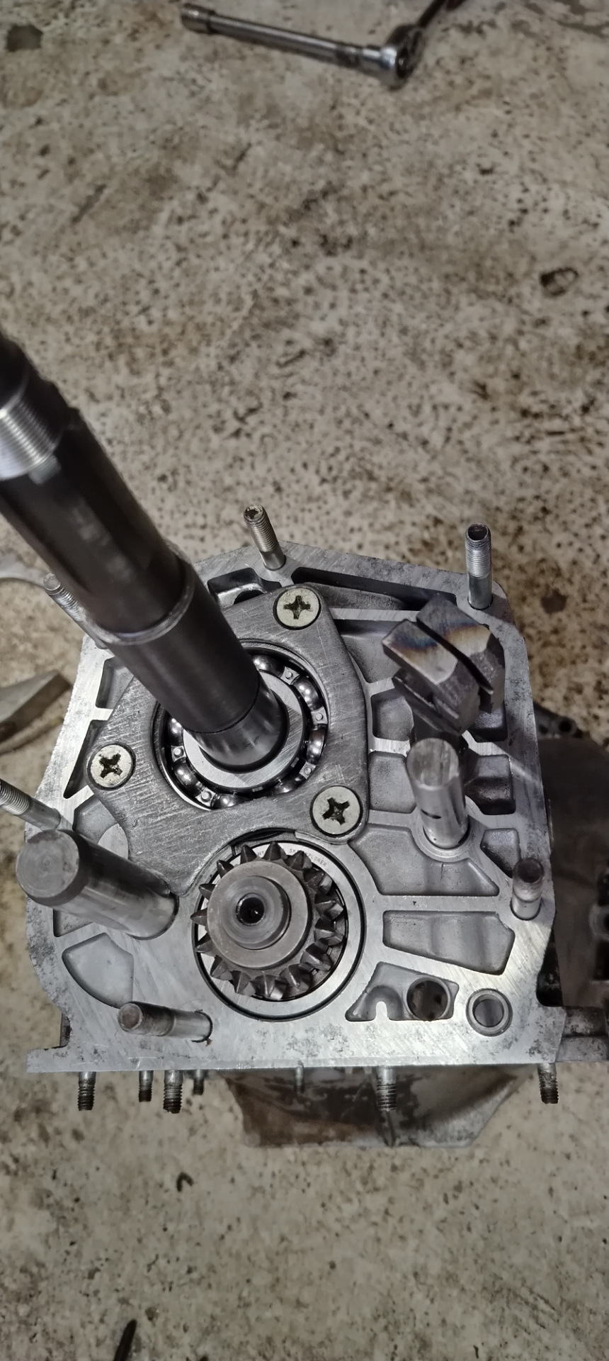

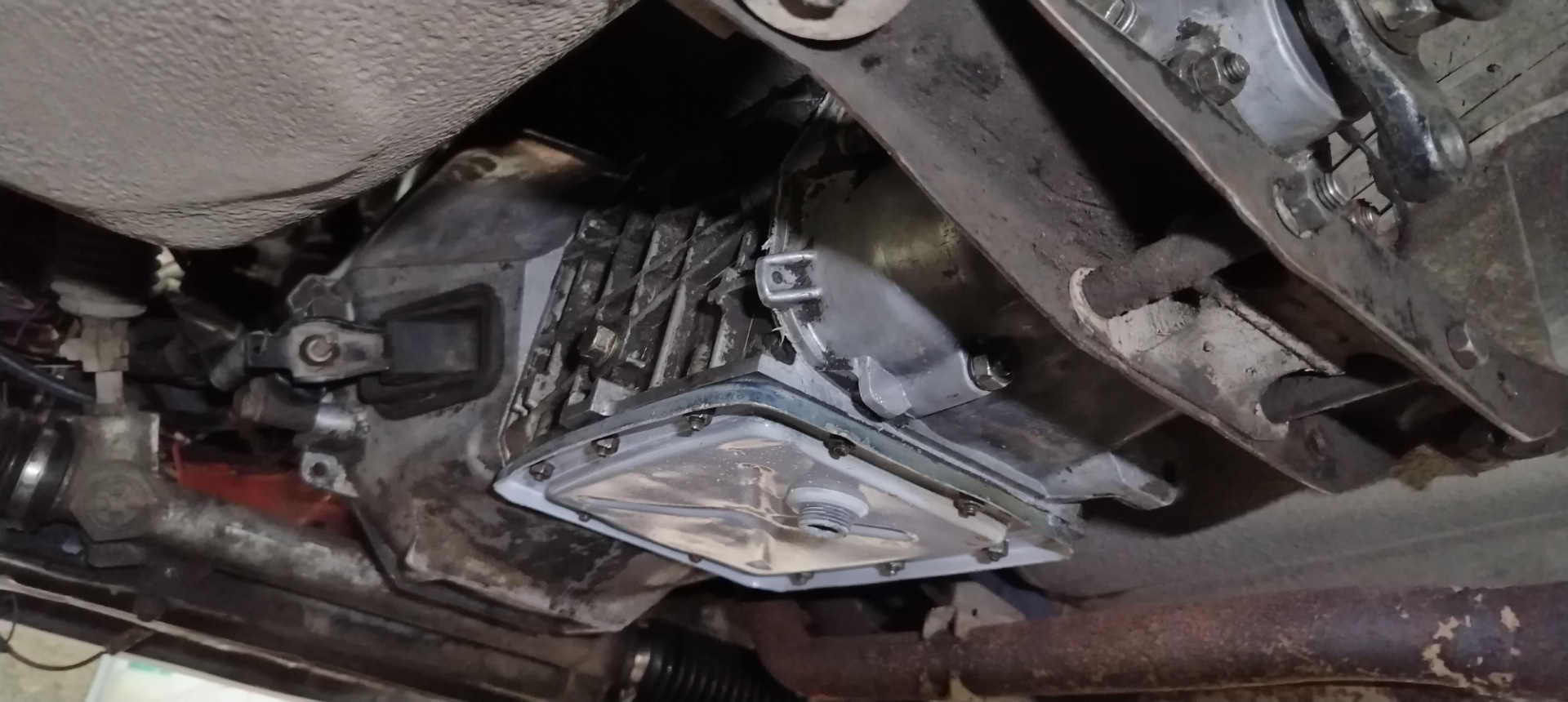

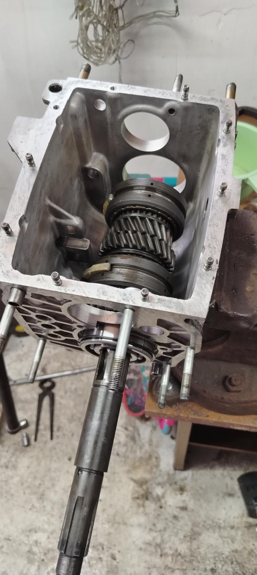

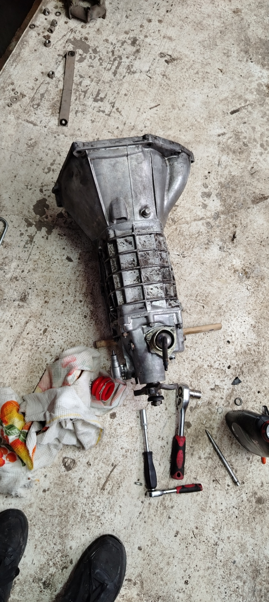

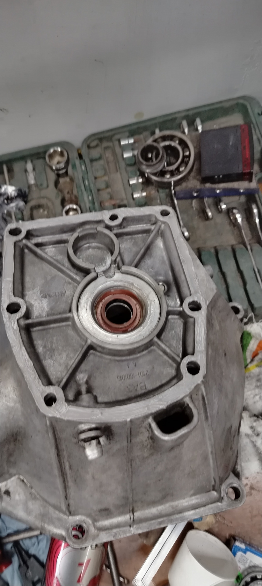

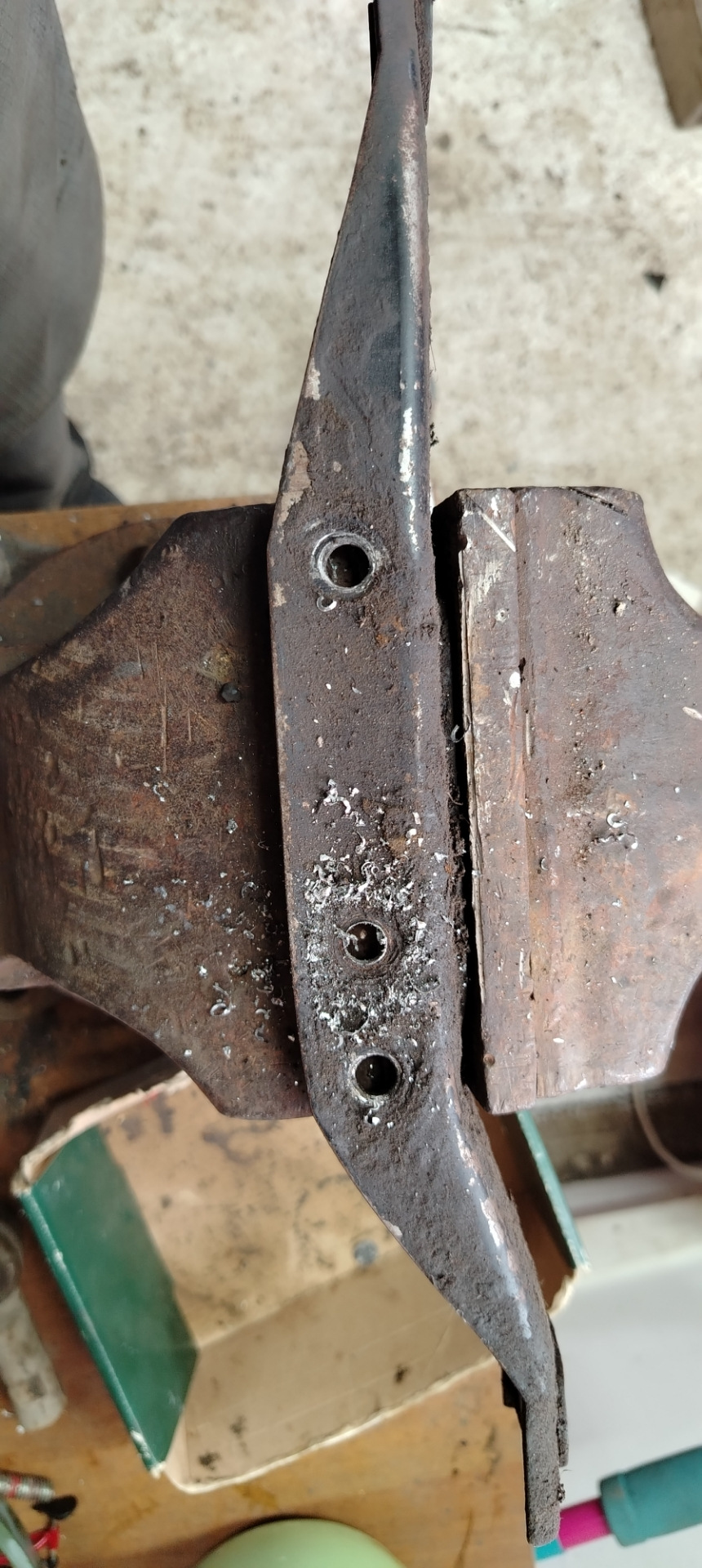

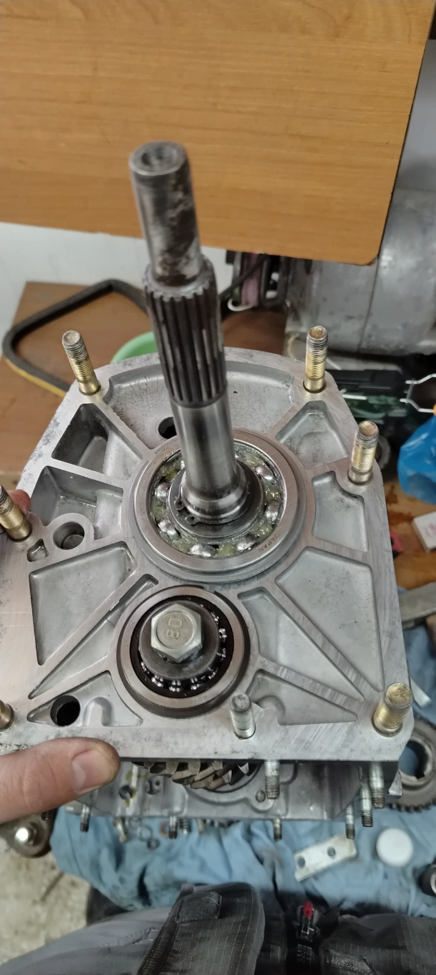

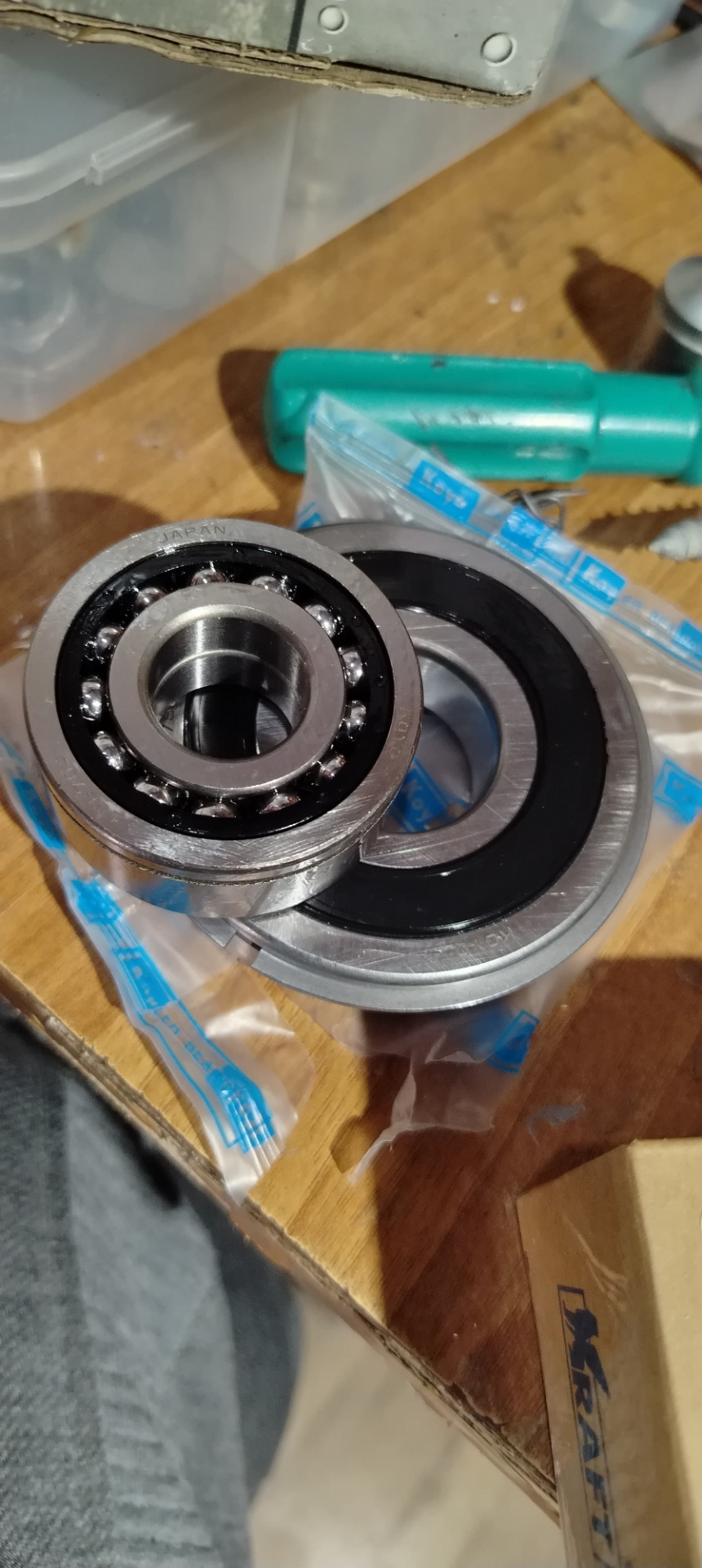

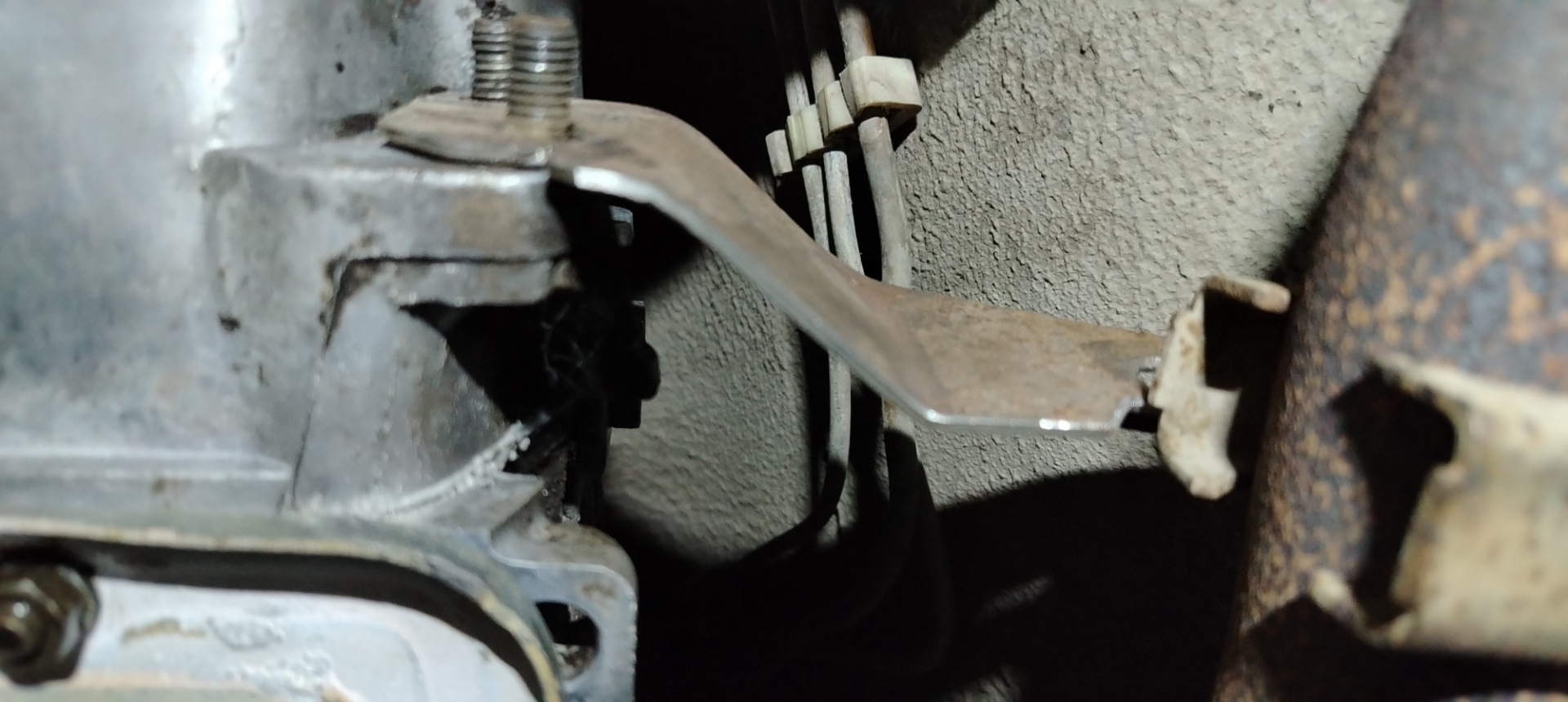

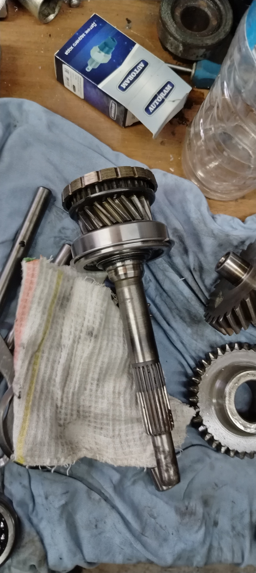

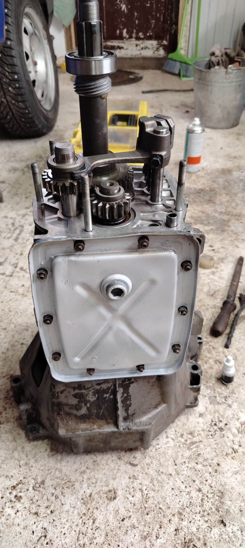

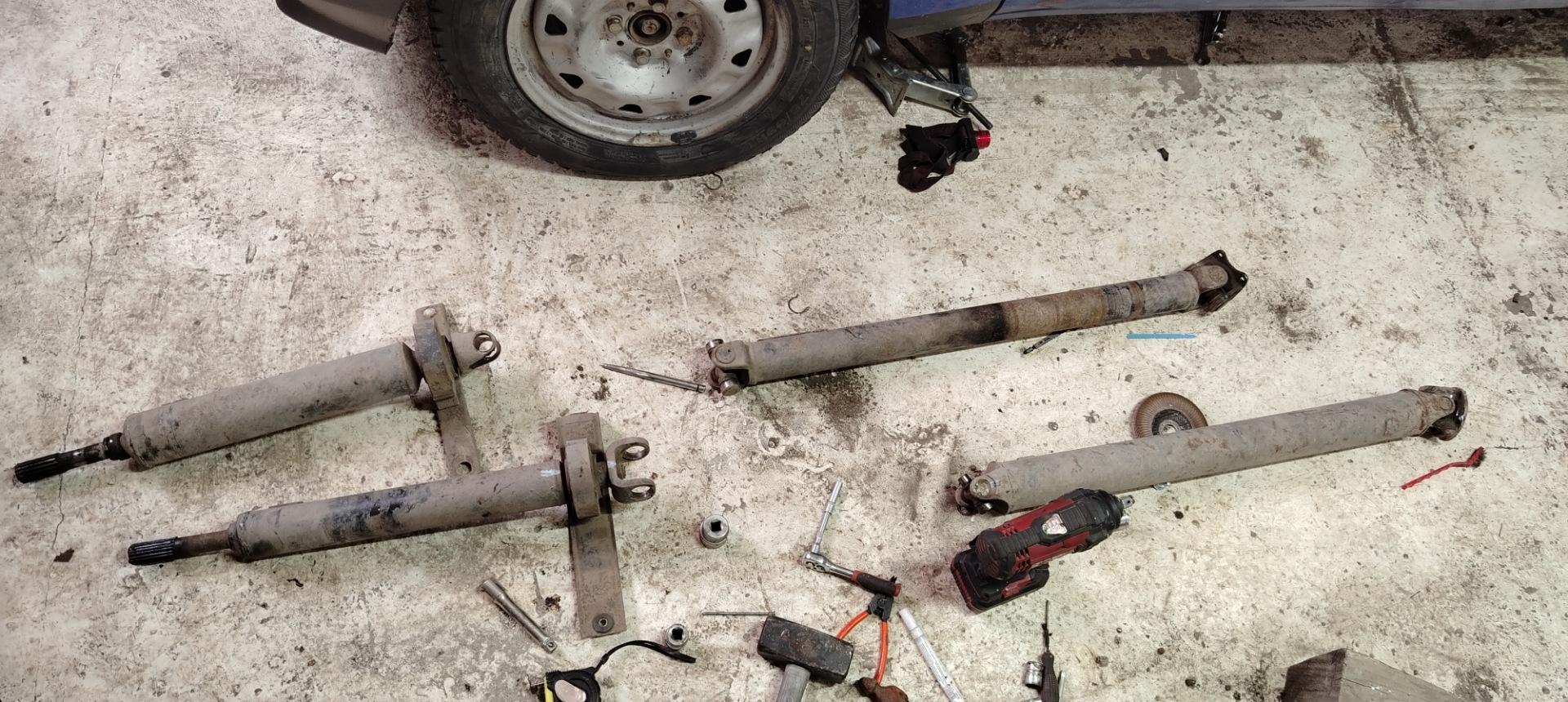

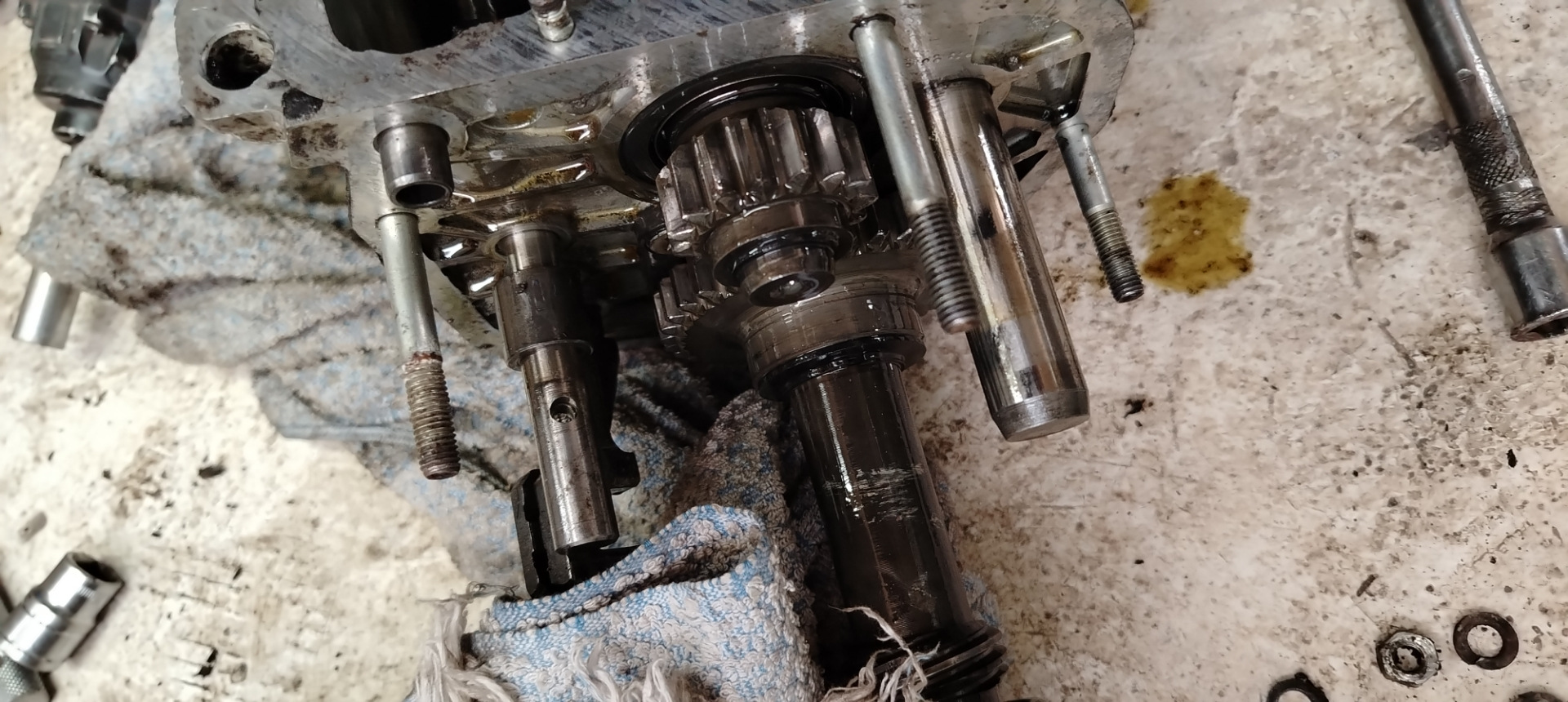

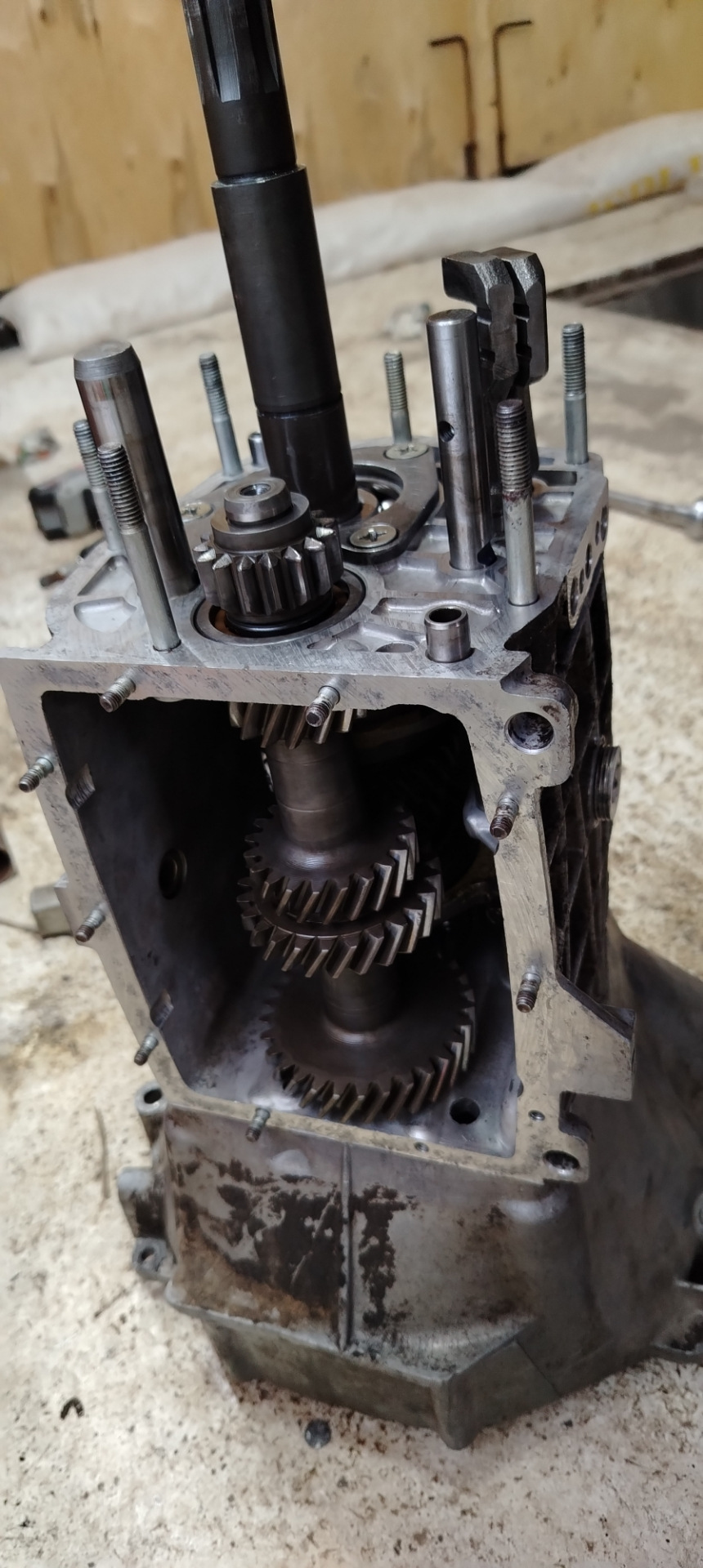

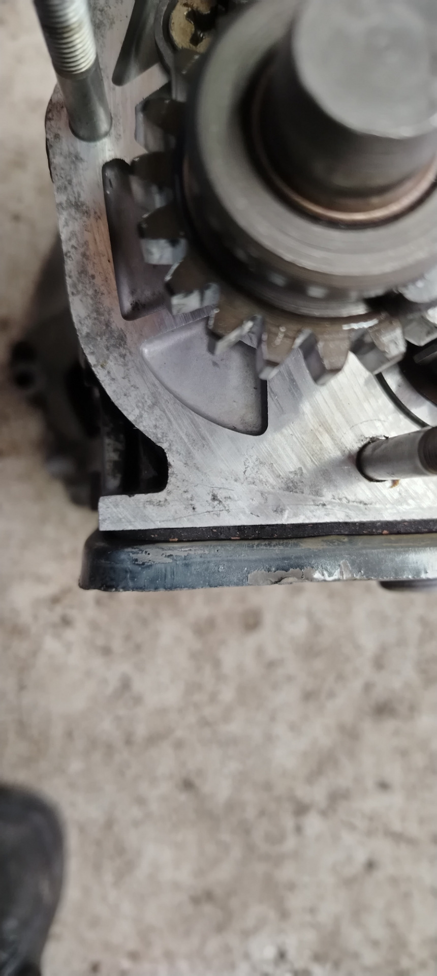

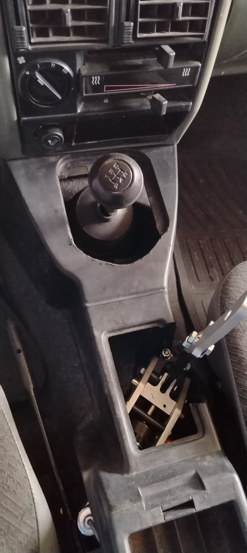

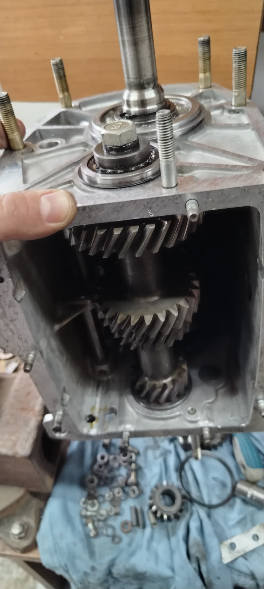

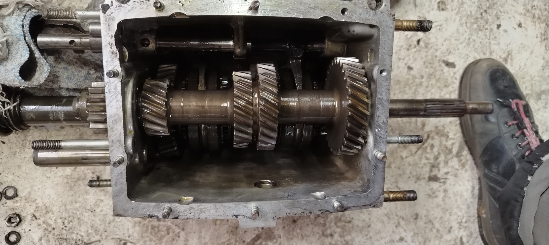

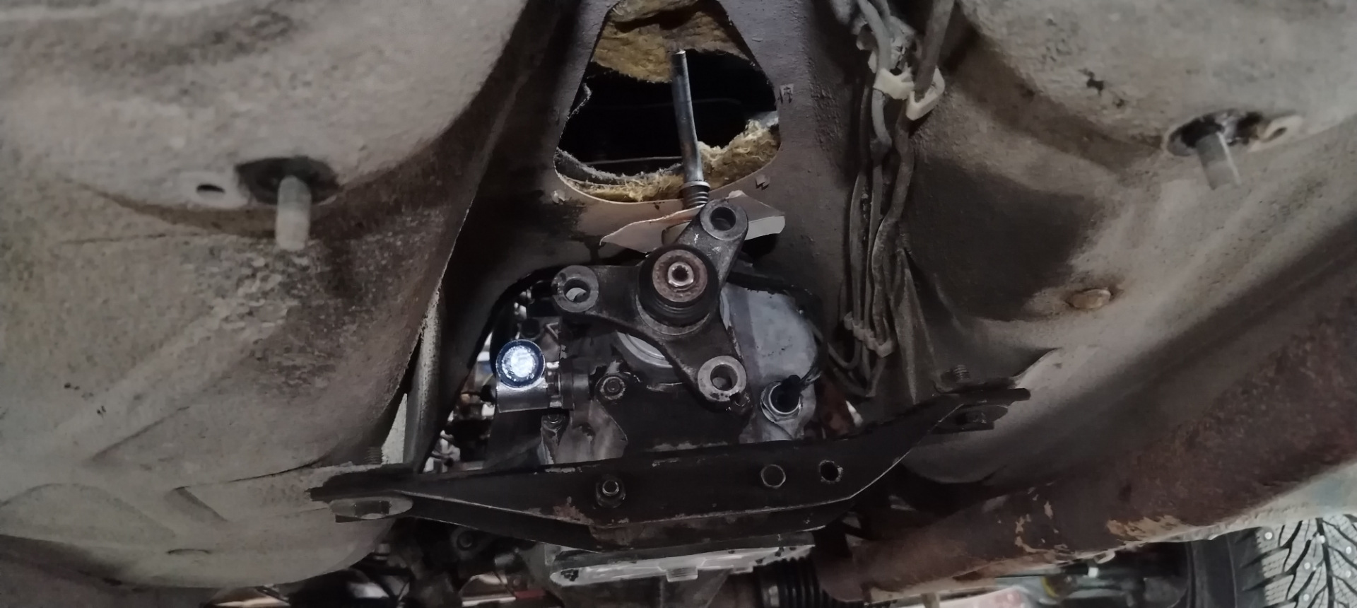

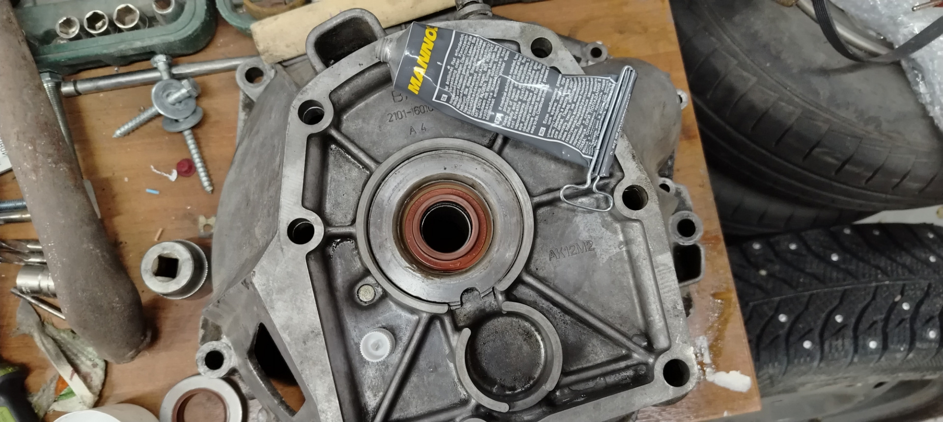

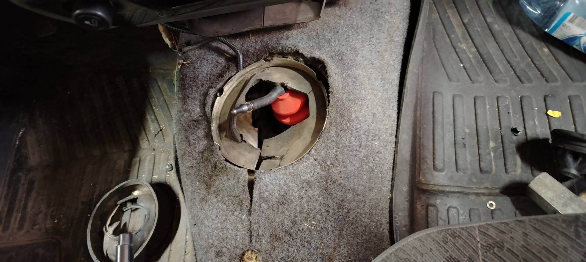

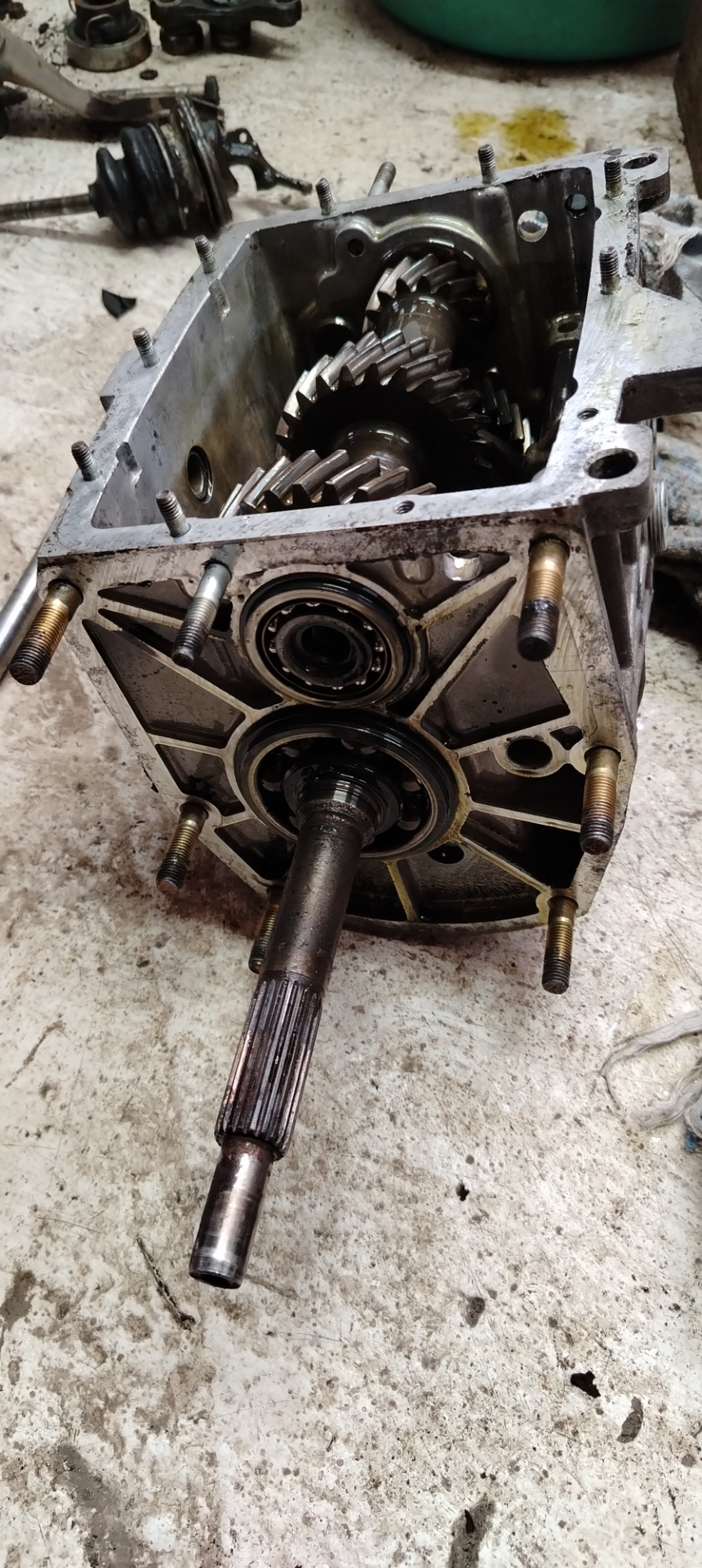

Установил 4х ступку, у родной коробки разбило ступицу 1и2 передачи. В общем понадобится кпп ваз, кардан ваз и фланец эластичной муфты ваз, привод спедометра 12 зубьев и шестеренка 5 заходов. И датчик скорости ваз, Так как редуктор 3.9 червяк с пятью заходами в интернете есть инфа как посчитать. Колокол подходит как родной берём и прикручиваем, сцепления тоже подходит выжимной с этим нет проблем с кардан ом можно пойти двумя путями резать родной, либо передняя часть от ваза соединяется по шлицам. Как это сделал я траверсу пересверливание одно отверстие под подушку. Ну и рычаг кпп можно нагреть и подогнать. Кронштейн глушителя сделаю по месту.

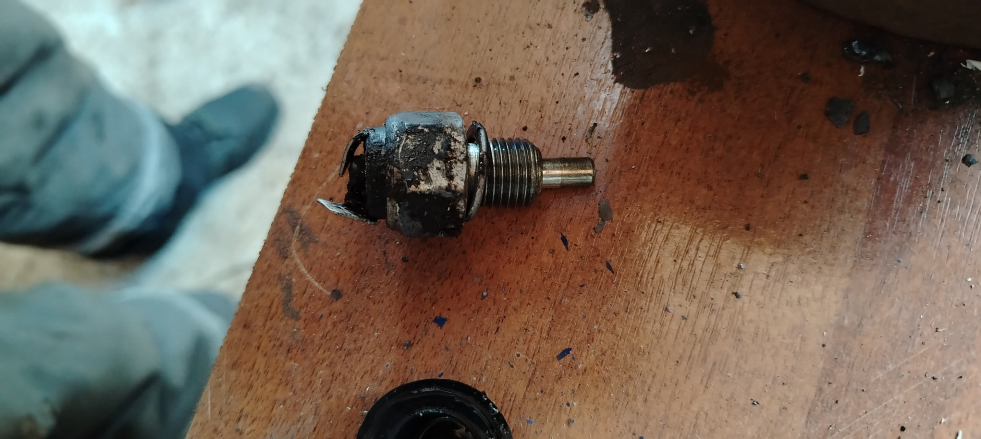

Запчасти на фото: 21011601015
