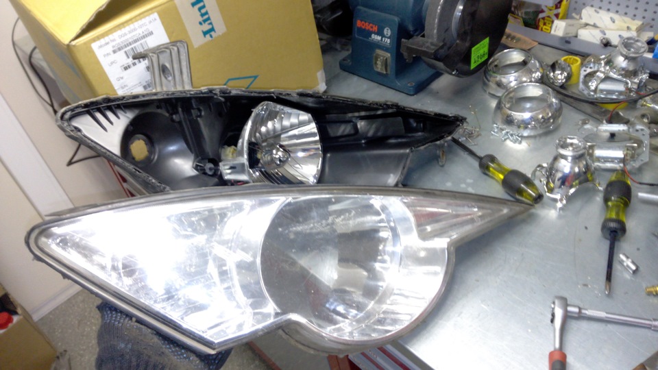

много времени прошло и я наконец решился монтировать линзы в фары, заодно установив ангельские глазки!
Фотки все время делать не мог, но думаю и так все будет ясно)
Начну по порядку, у меня было две фары снятые с машины и еще одна левая фара, которую покупал на разборке за 2500 руб., т.к. на моей нижнее крепление было сломано, корпус треснут, да и "стекло" было сильно покоцано(((

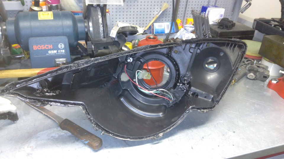

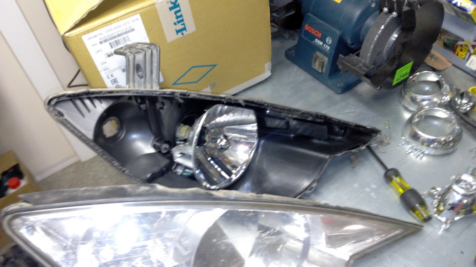

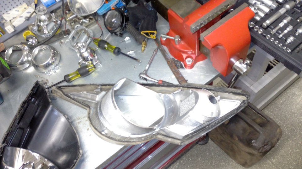

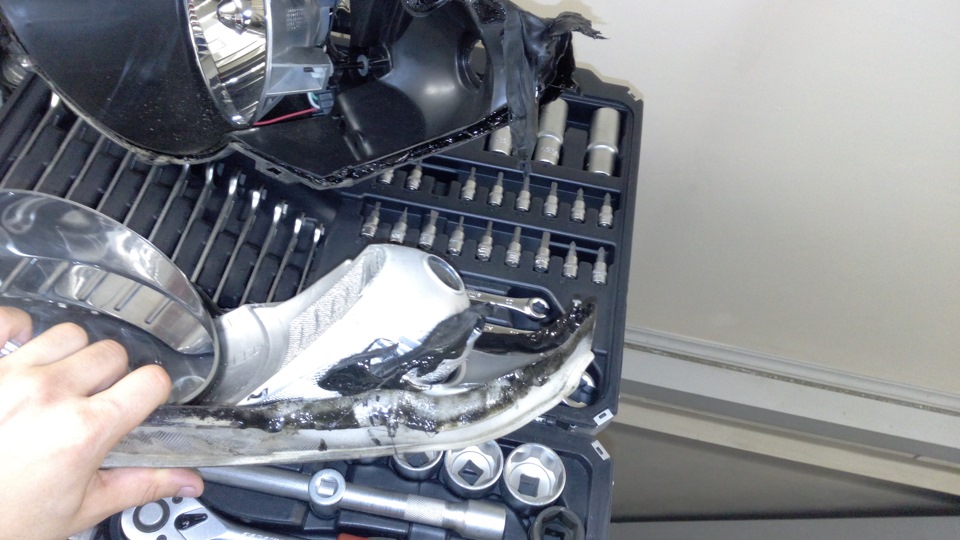

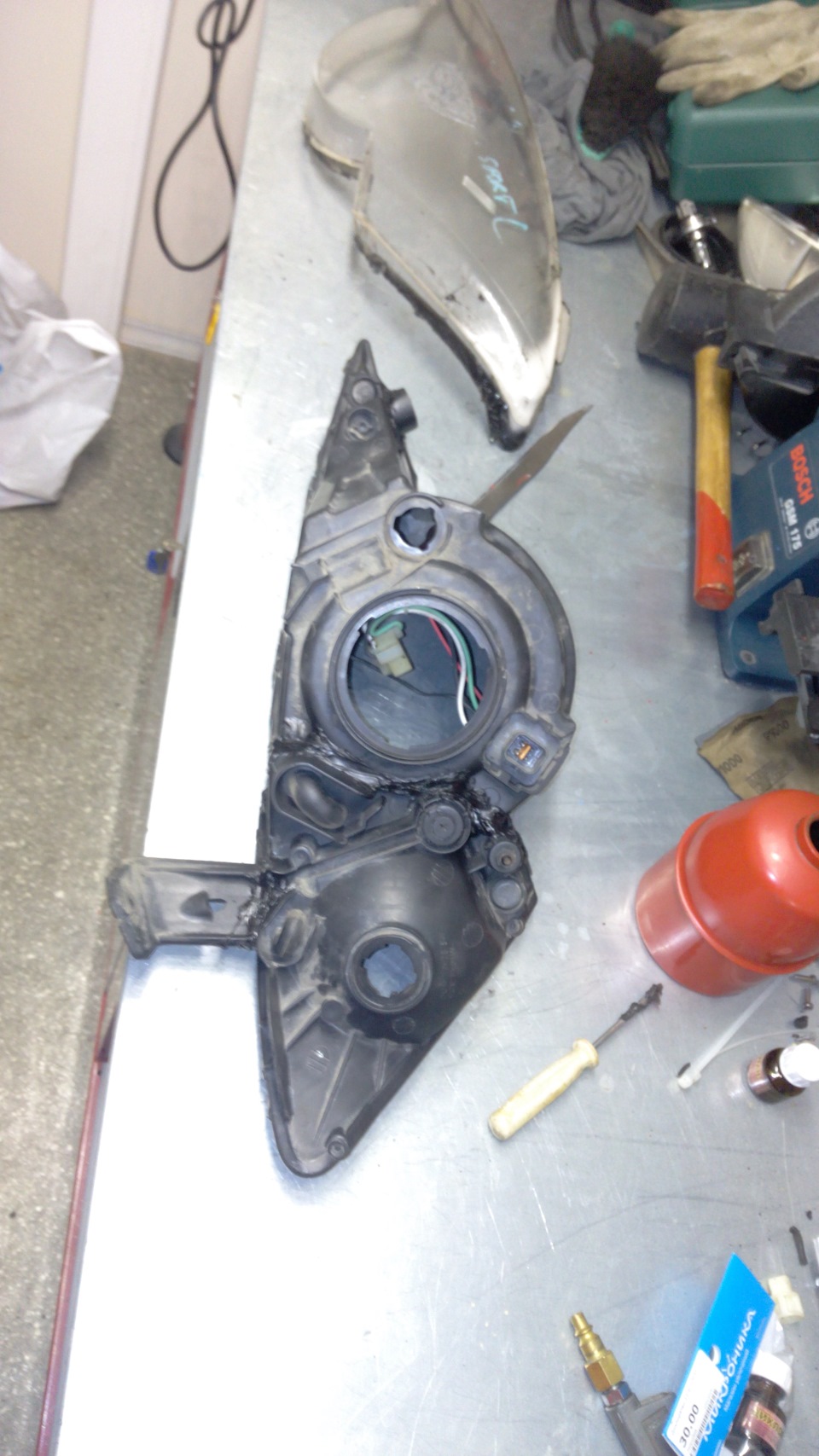

И так, приступаем к разборке, тут все просто откручиваем все, что откручивается и вынимаем все, что вынимается) Далее необходимо снять стекло с фары, для этого нужно нагреть герметик, чтобы он стал мягким, и я сделал конструкцию из картонной коробки и строительного фена, которую увидел в интернете!) Сразу хочу сказать тем кто будет делать эту конструкцию, что коробку лучше взять побольше)))

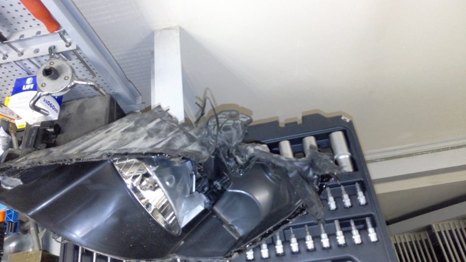

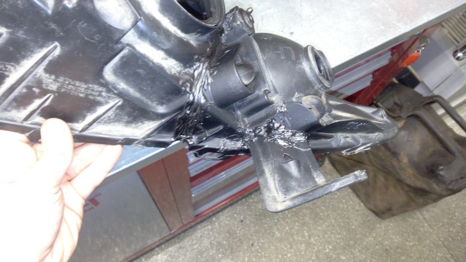

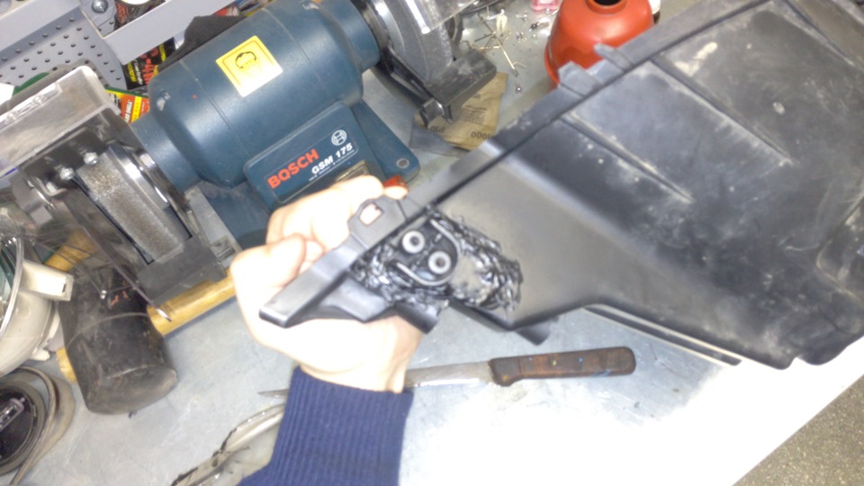

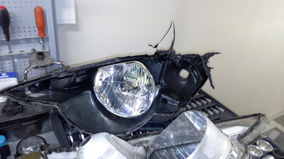

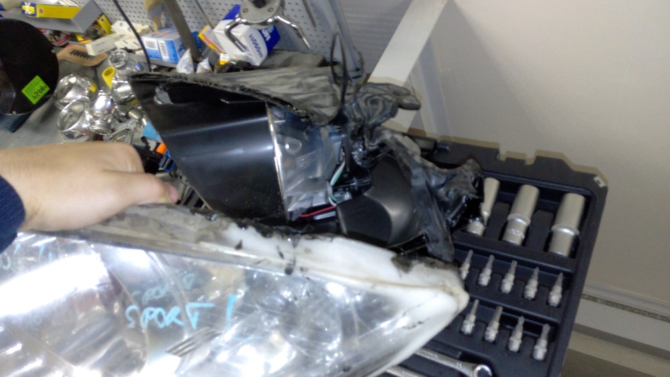

Засунул фару в коробку, включил фен и начал контролировать, чтобы фару не перегреть и она не расплавилась, и видимо так часто контролировал, что чуть сбил положение фена и он начал дуть в один угол фары, в итоге добавил себе кучу гемора (об этом ниже будет), а вот со второй фарой прошло все идеально! Собственно по фото все понятно.

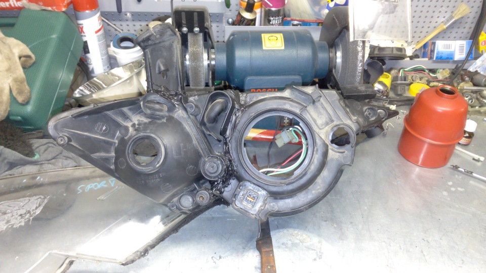

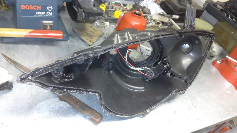

Далее опять разбираем и вынимаем)

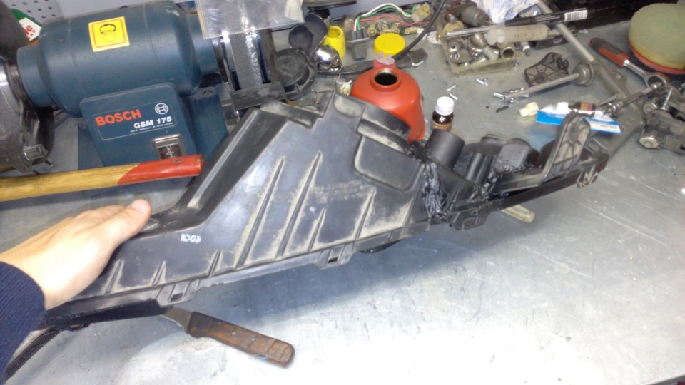

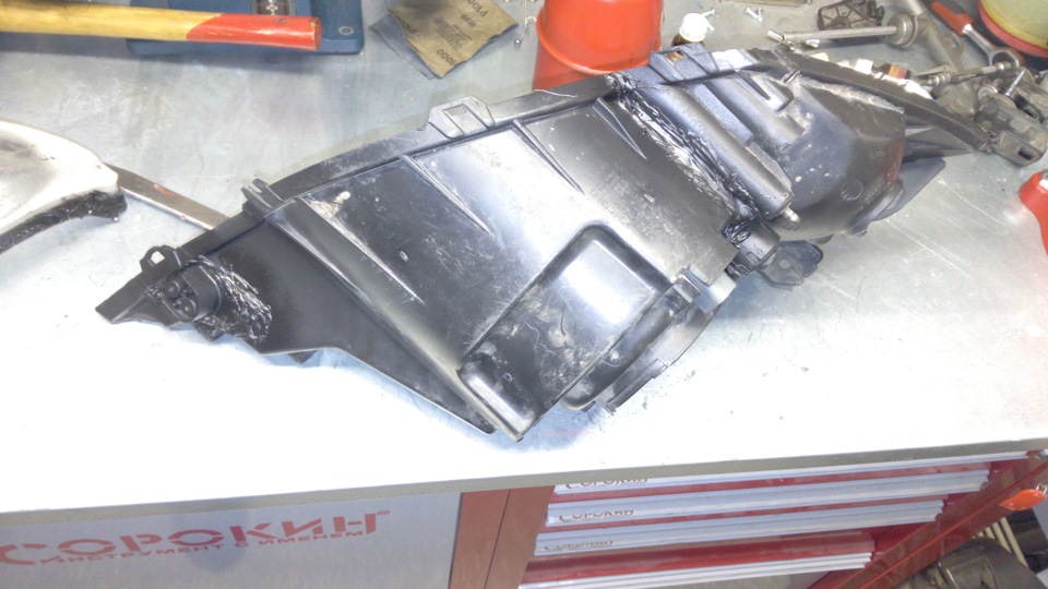

После того, как я расплавил левую фару, я был очень рад, что у меня есть еще одна, хоть и с небольшими повреждениями, т.к. обзвонив кучу разборок, авито и несколько форумов, я не смог найти такую же((( Ах да, покупку новой я не рассматривал)) В общем решил сделать из двух одну, при помощи электролобзика, паксипола (пробывал дихлорэтан, но он не захотел склеивать этот пластик) и строительного фена (куда же без него)! Когда паксипол застыл, покрасил его черным грунтом, чтобы сильно в глаза не бросался.

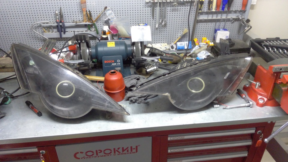

Получилось вот так.
