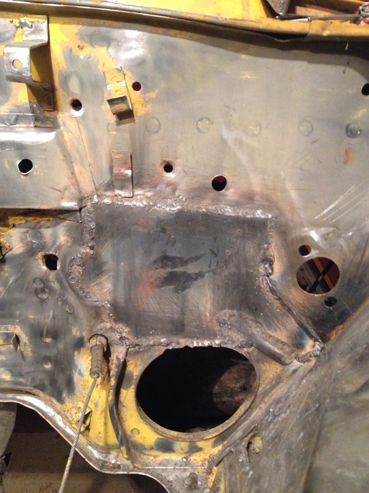

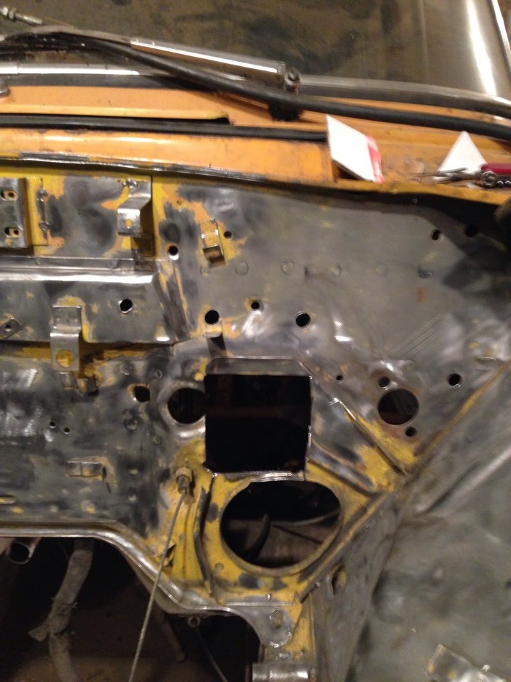

Вы уже видели дыру что я выпилил что бы избавиться от уродливо загнутых частей моторного щита ( последствия установки вут и ГТЦ от тойоты Камри 1986 года). После установки выяснилось что при нажатии на педаль тормоза моторный щит выгибается вперед. Нам это надо? Нам это не надо!

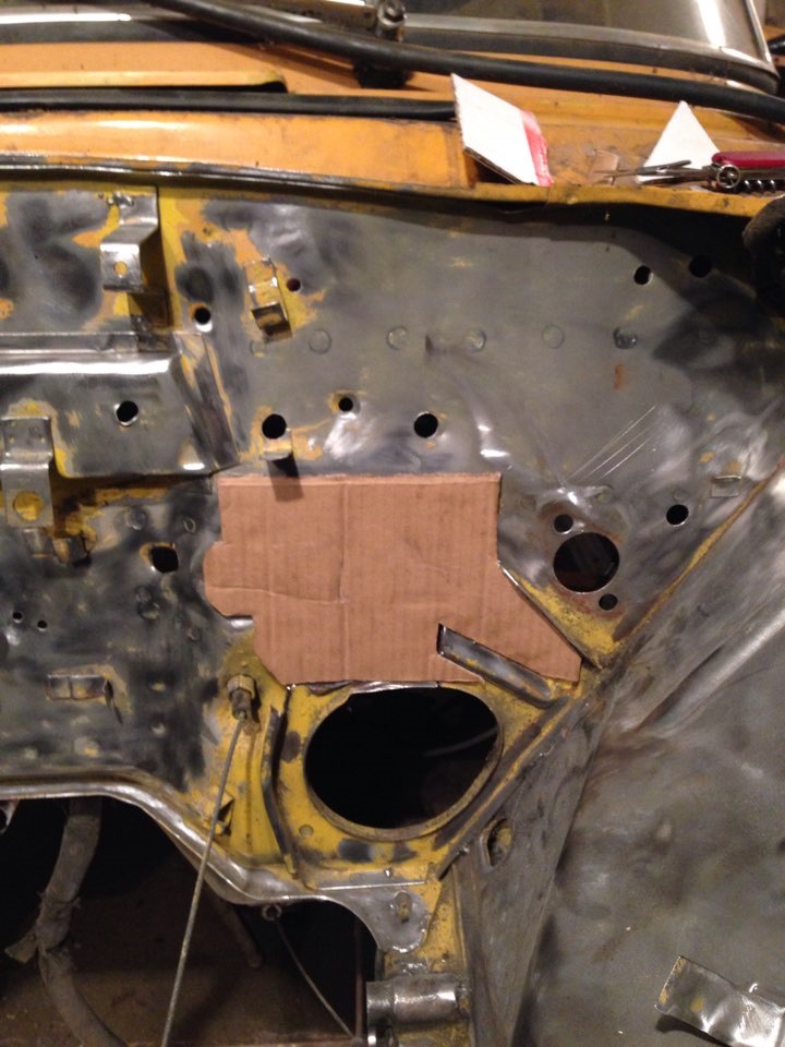

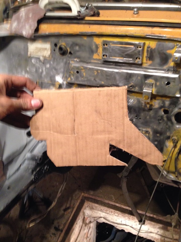

Вместо небольшего квадрата стали я решил вварить лист побольше. Использую картон был изготовлен вот такой макет.
Отлично подходит!

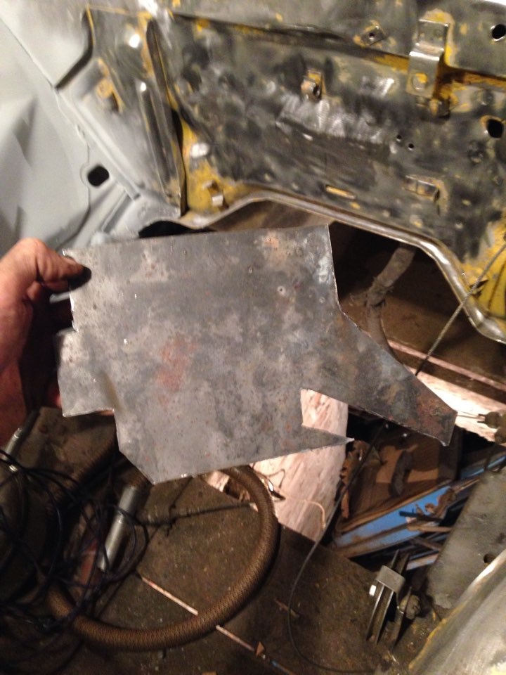

Древние алхимики пытались превратить свинец в золото, а я немного поколдовал и превратил картон в двух миллиметровый металл.

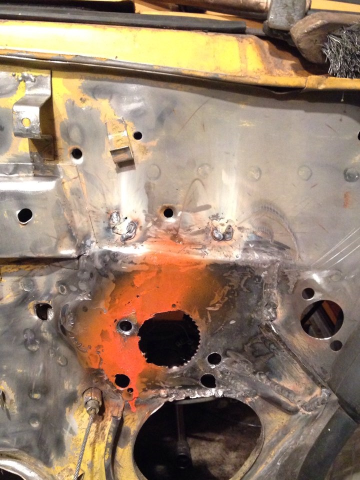

Используя силу огня… Хотя нет. Используя две кривых руки и сварочник, заплатка была зверски вварена в моторный щит и проварена для надежности со стороны салона.
Ииии начинается самое интересное! Нужно как то сделать отверстие диаметром почти пять сантиметров… По этому берем дрЭл и начинаем дрЭлить… Дырку за дыркой. И в итоге просто выбиваем внутреннюю часть молотком. Размечаем и сверлим отверстия для крепления ВУТа. И при примерке происходит жопа. Вут падает прямо мать ее в яму… И разбивается насмерть. Обидно, досадно, ну и ладно.
