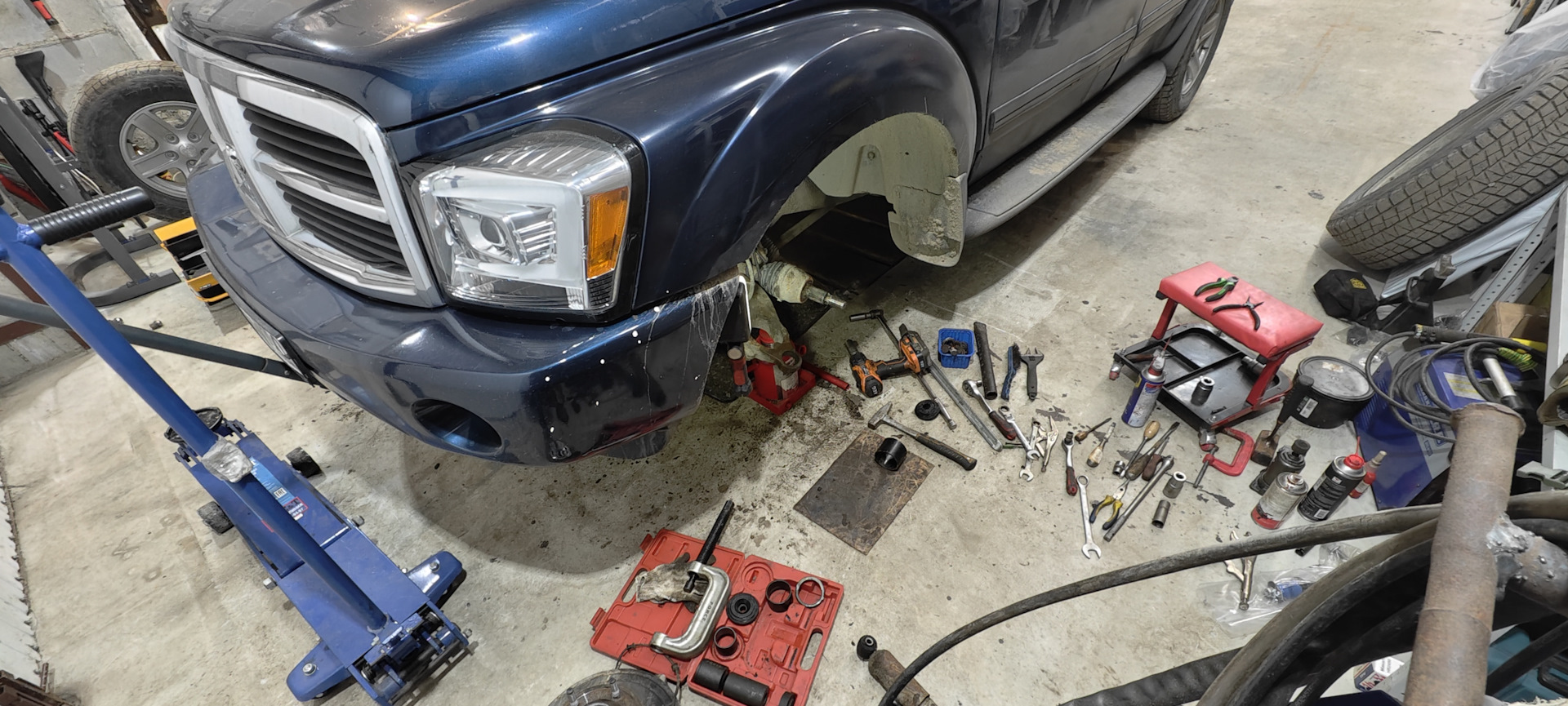

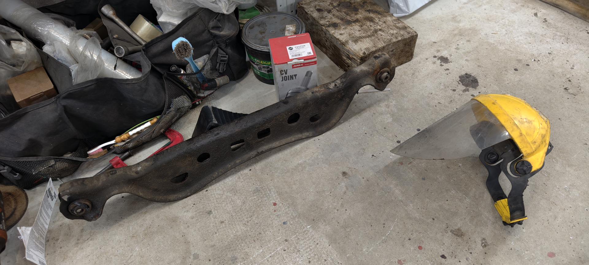

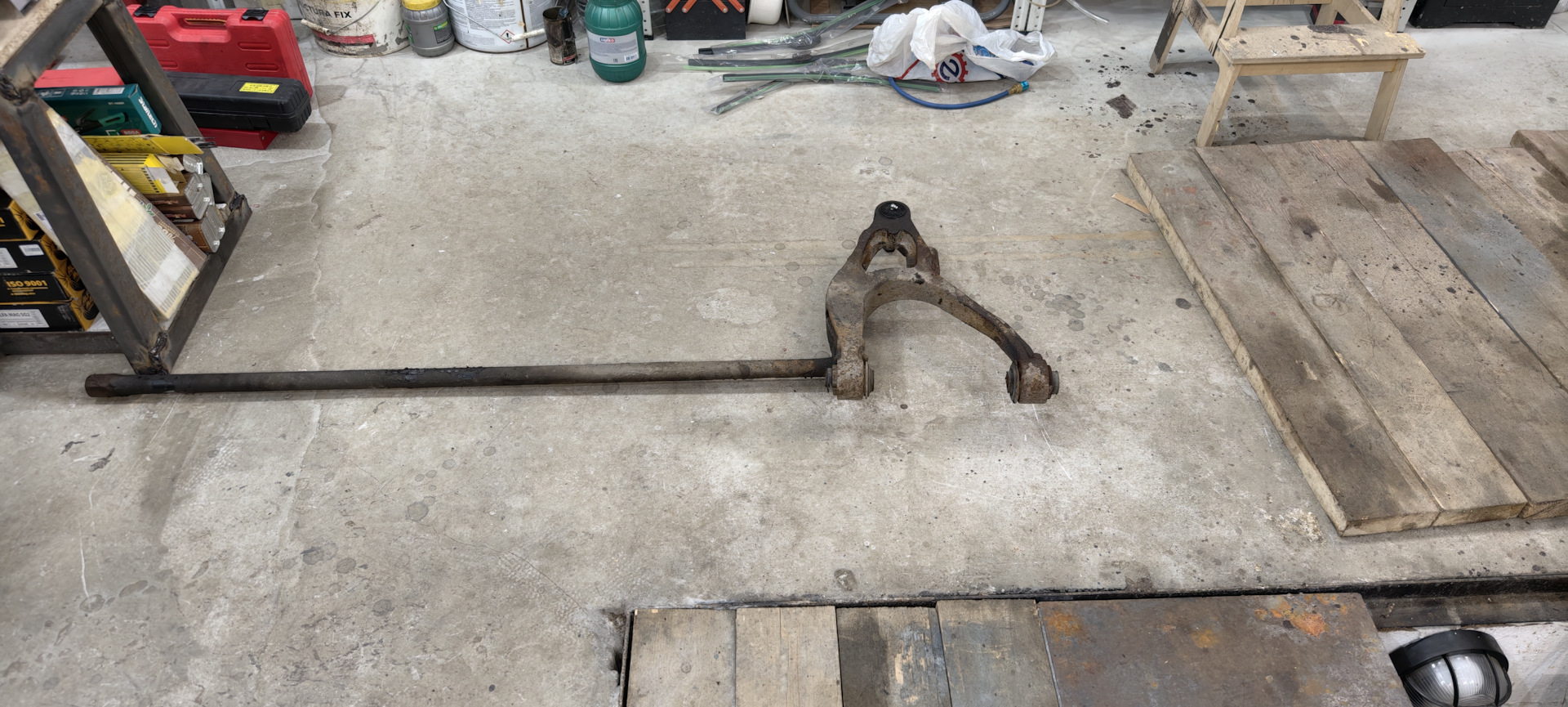

Нижние рычаги с торсионами и балкой с разбора, один даже с живой родной шаровой был.
Свои торсионы вынуть не сумел.

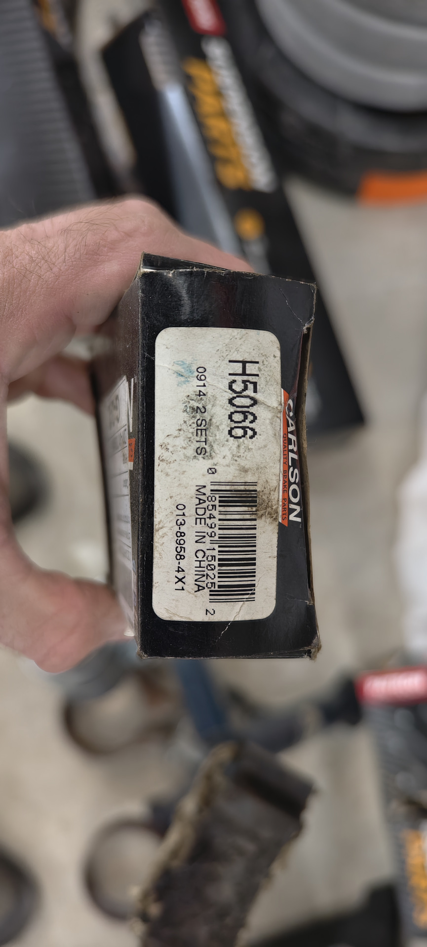

H5066 направляющие суппорта перед зад одинаково
16122 пыльники направляющих перед зад одинаково

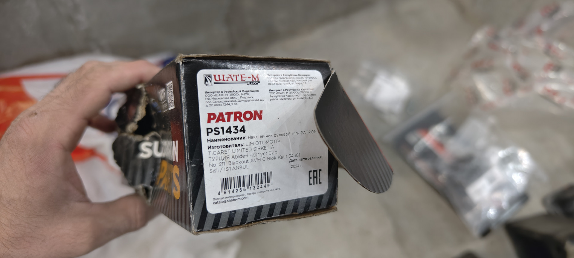

Ps1434 наконечник рулевой 2шт

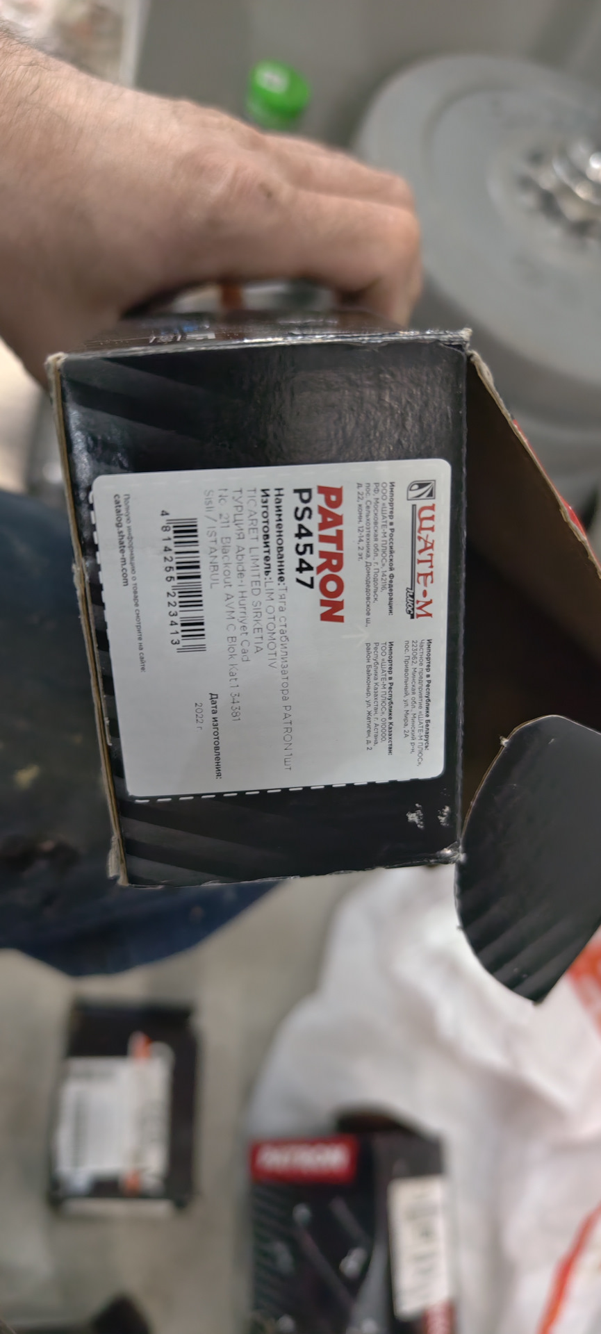

Ps4547 стойка стабилизатора

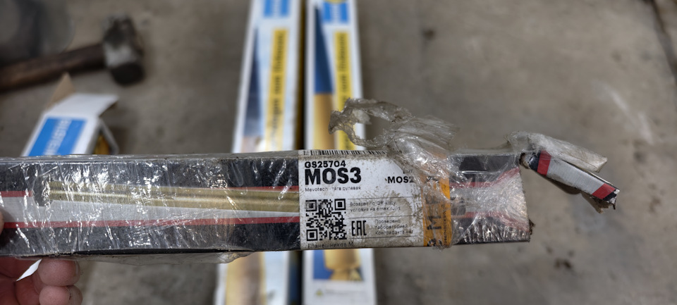

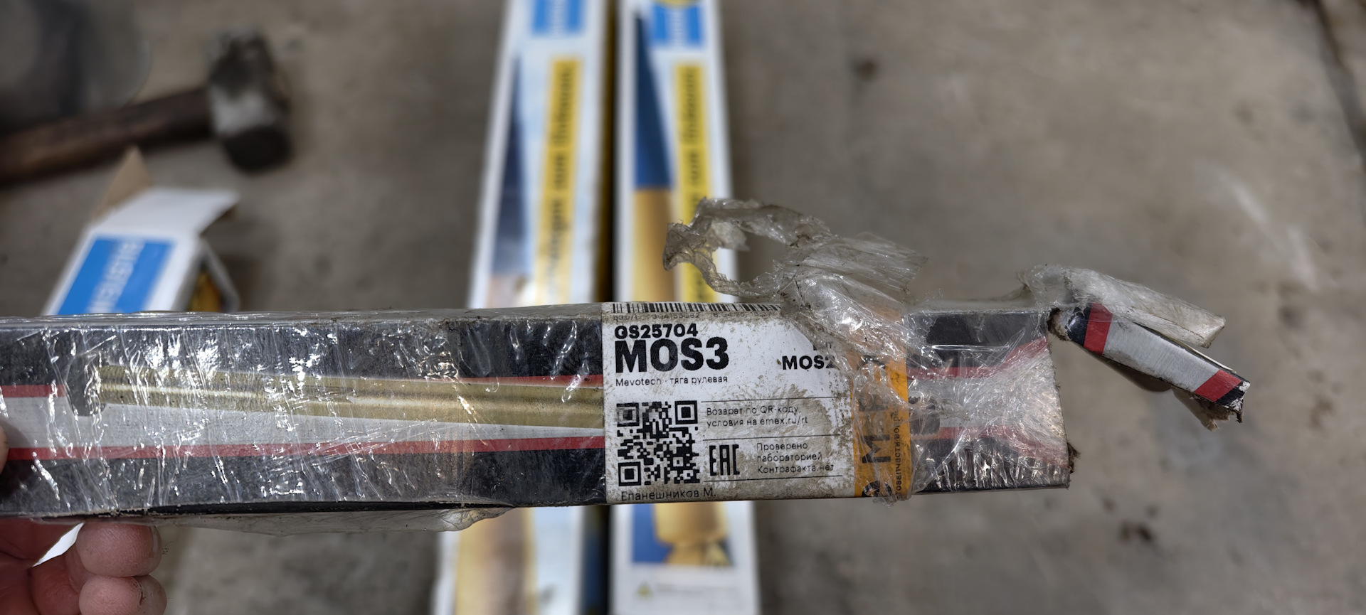

Gs25704 рулевые тяги 2шт 16мм с обеих концов тяг

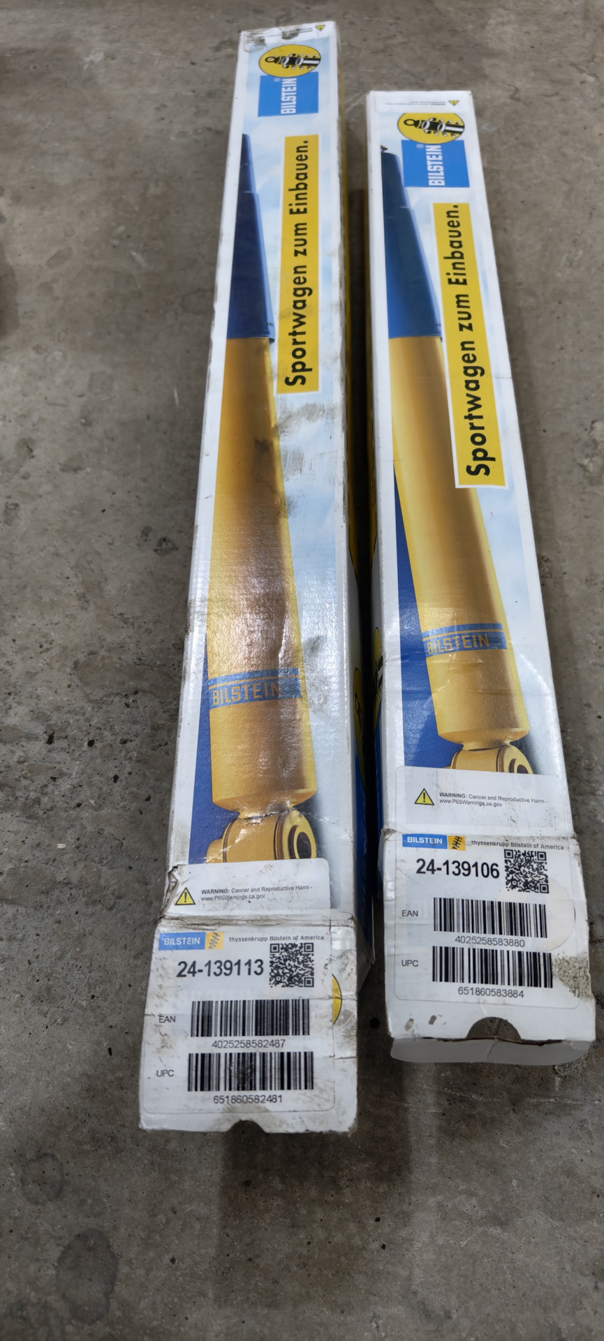

24-139113 амортизатор задний
24-139106 амортизатор передний

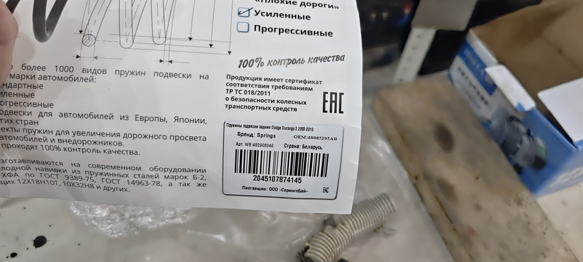

68085205ab пружины зад 17.6мм виток 47см 2гт

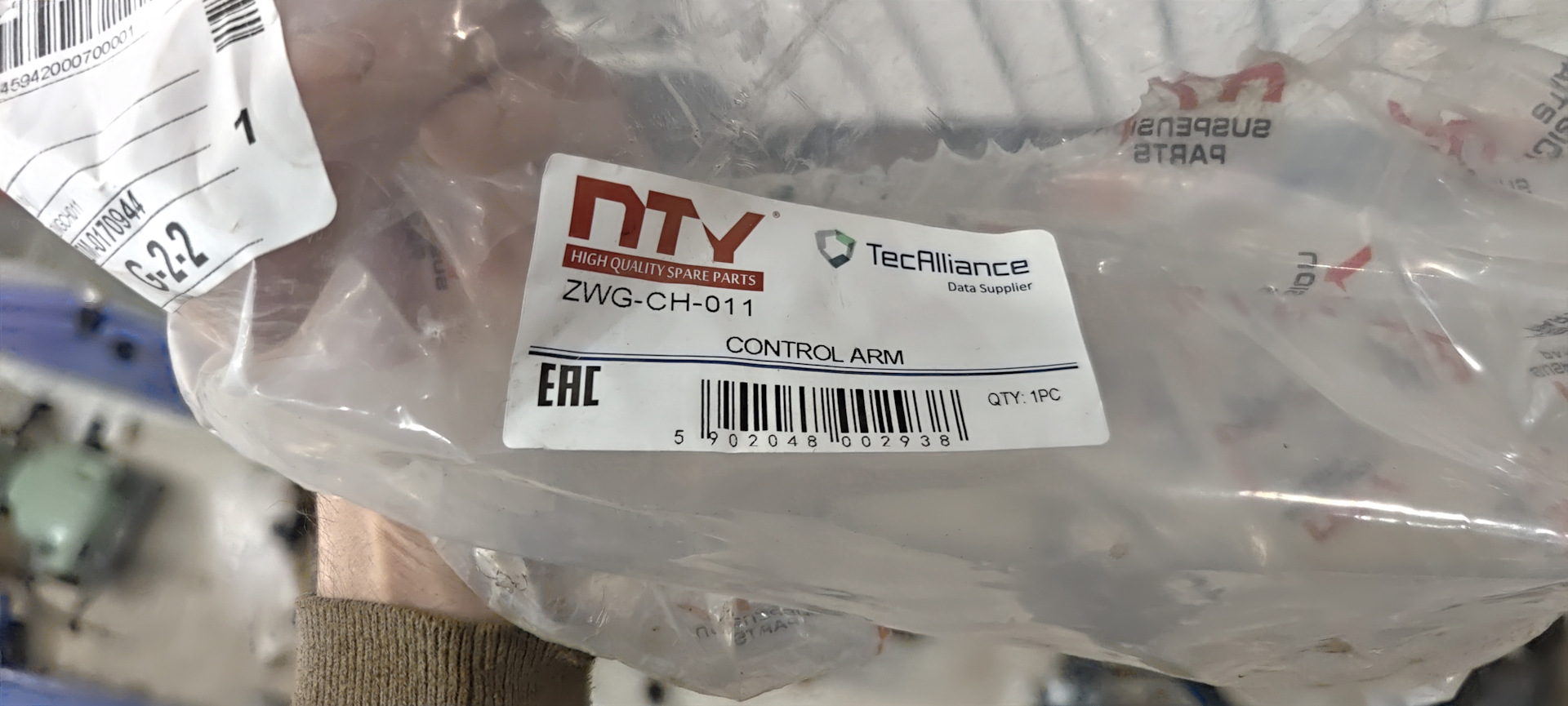

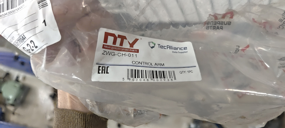

Zwg-ch-011 рычаг верхний 2шт

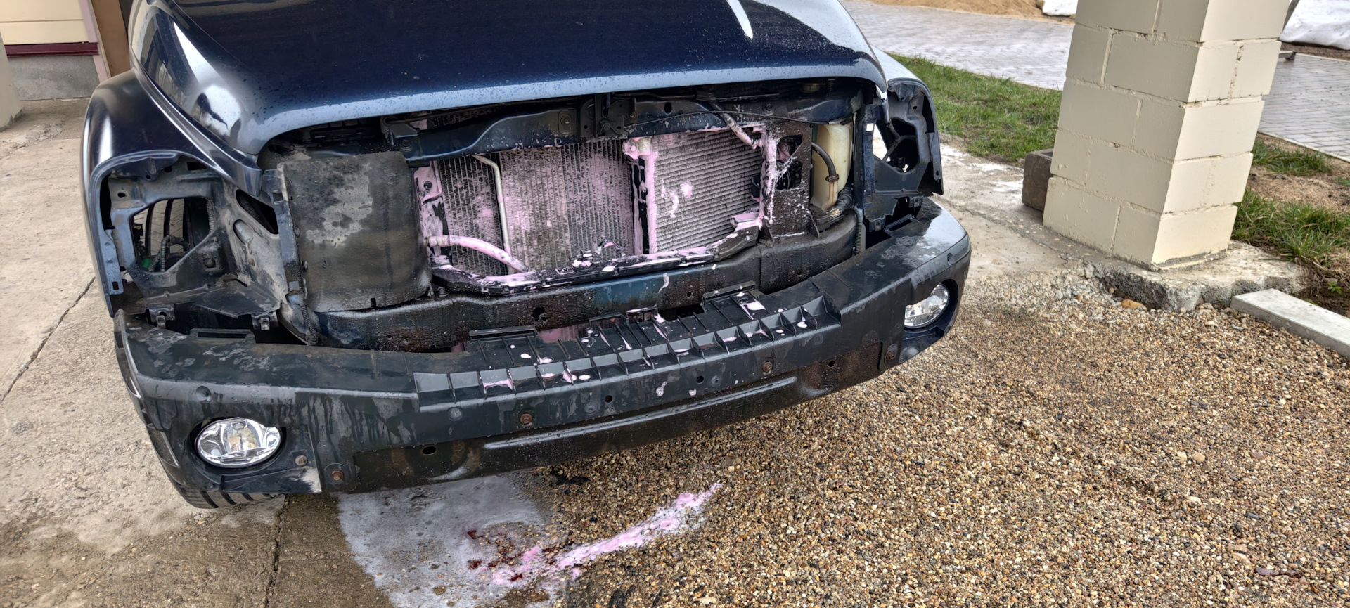

На очереди тормоза зад и ручник.

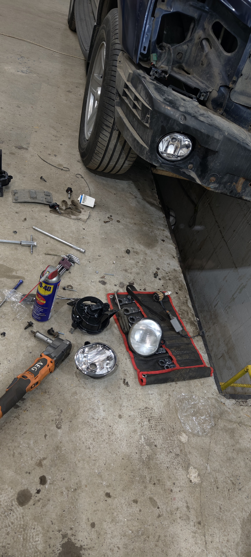

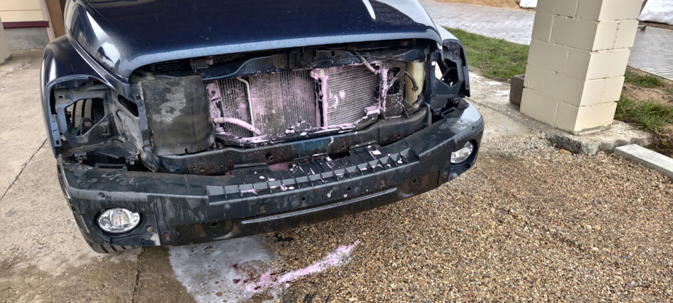

Так же поменял предохранители на габаритах, park lamp под капотом ближний к переду блок.

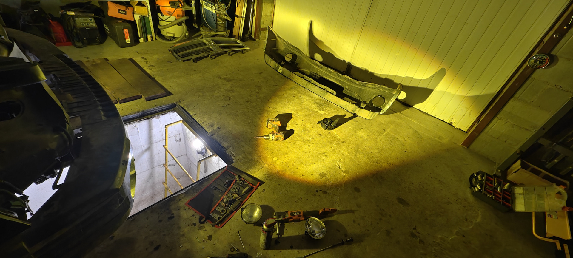

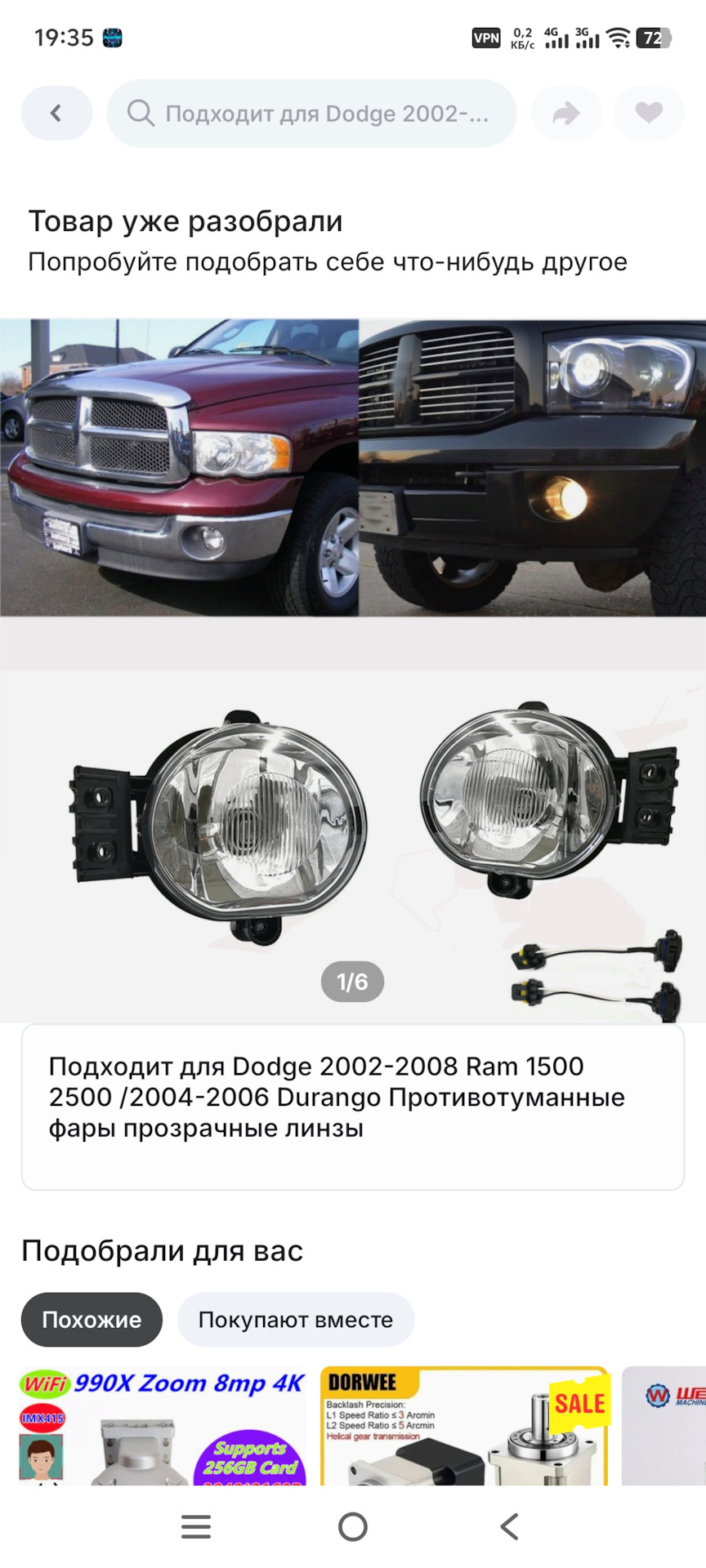

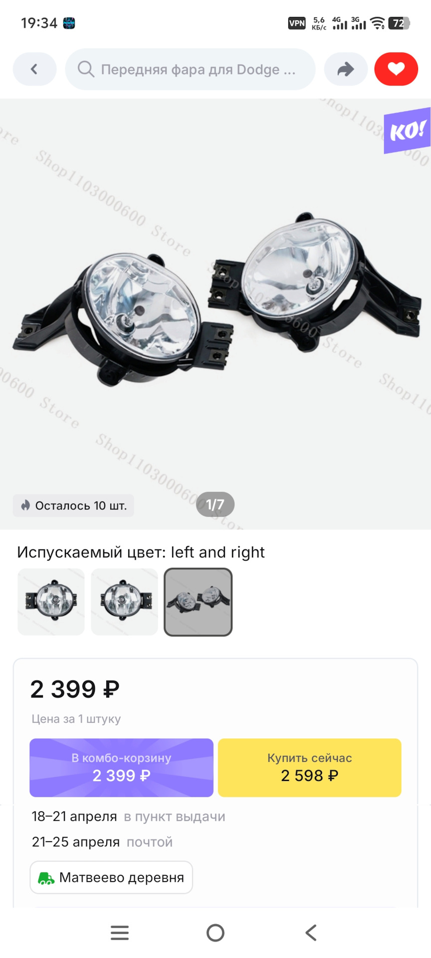

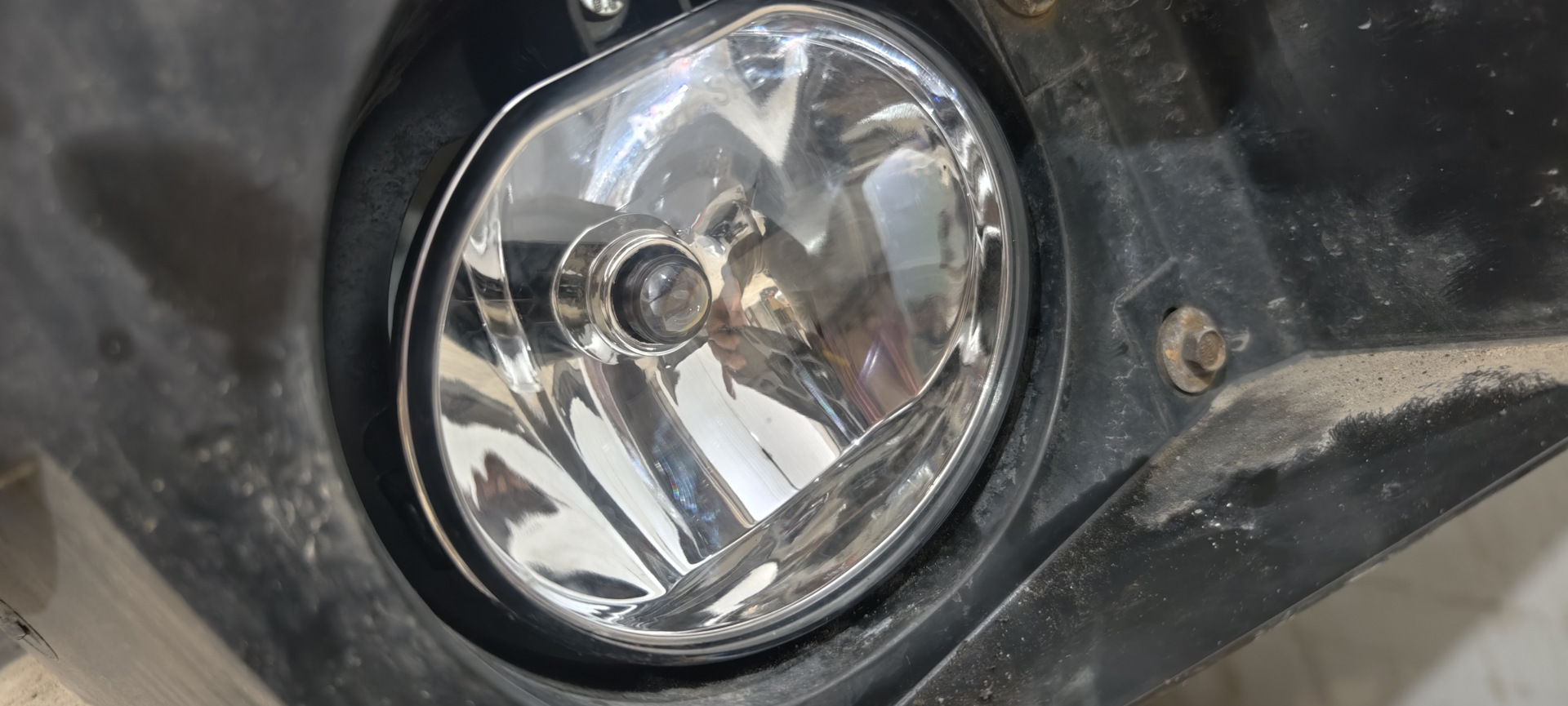

И заменил птф и поставил туда мини линзы hb4, с регулировкой всё как надо, болт только по длиньше поставил м6 и резьбу нарезал в пластике бампера под него.
Птф без рассеивателя
ali.click/bffg51v

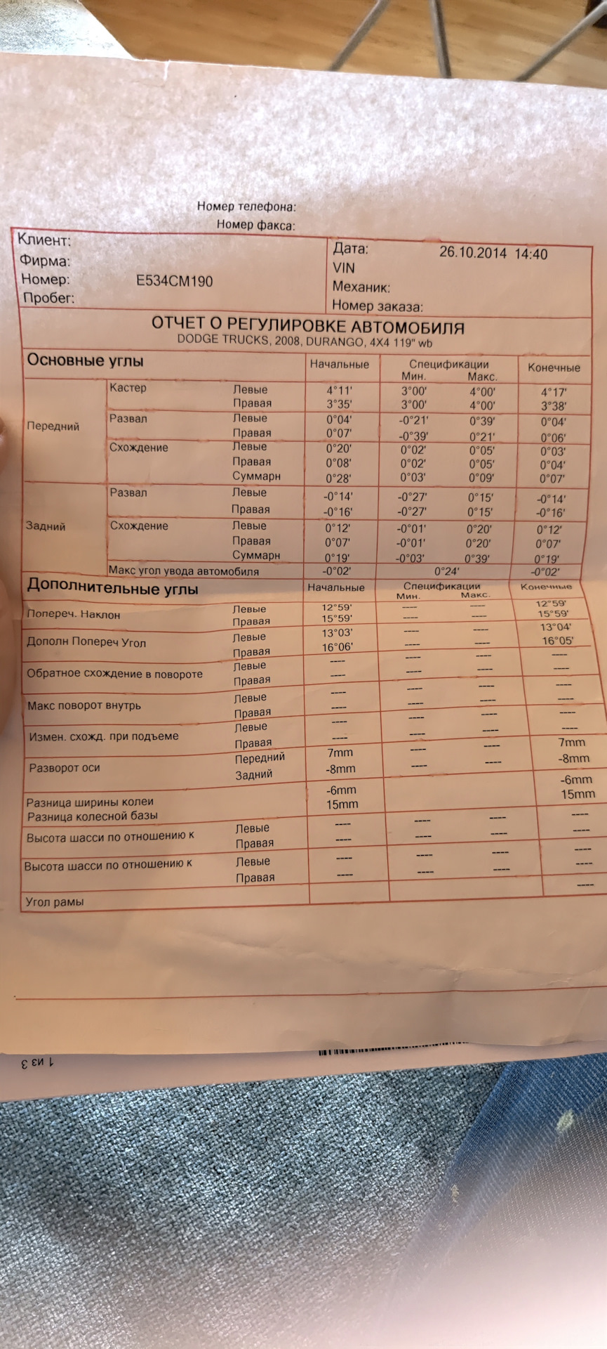

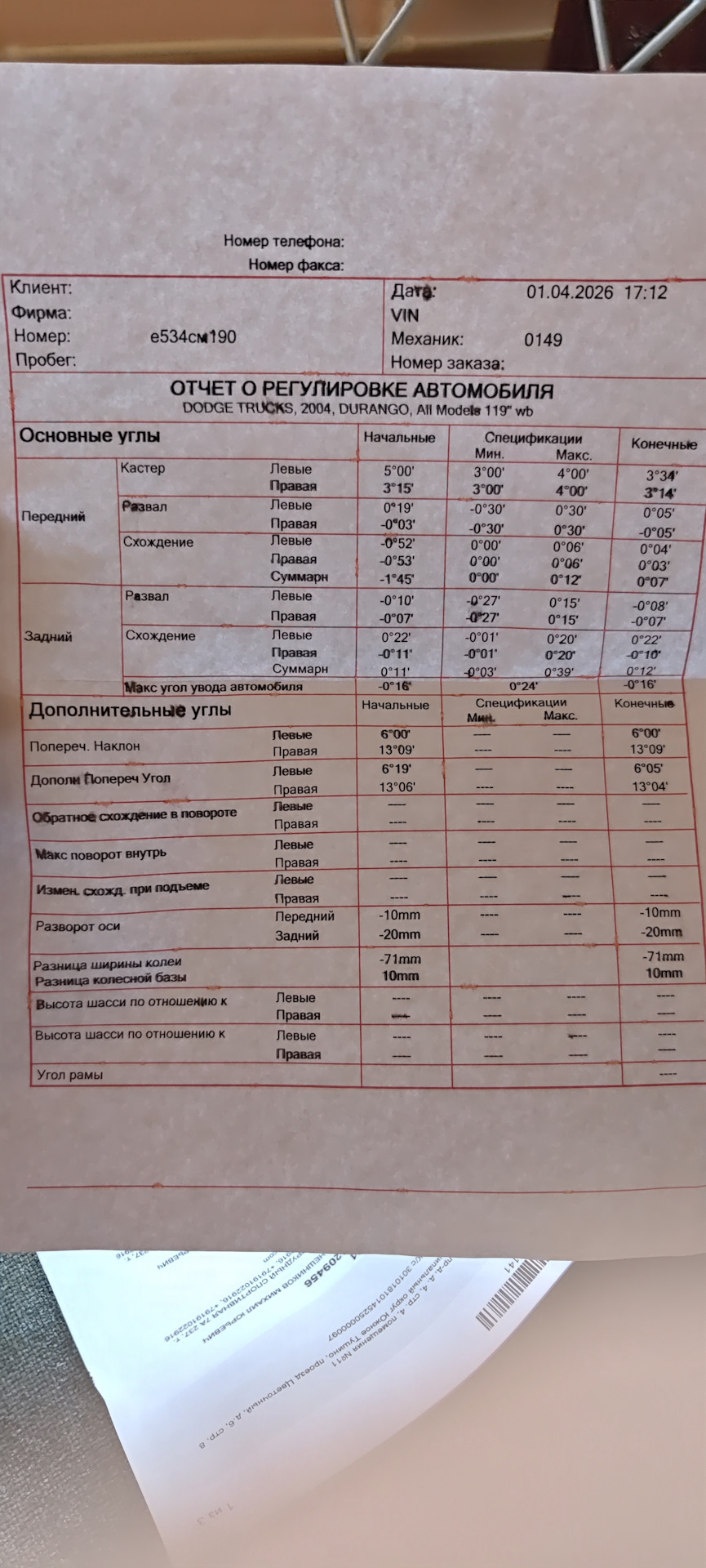

Сход развал доделываю уже сам длиной тяг в пределах 1/4 оборота, Мейджор Додж на цветочном 12 лет назад не могли выставить Кастер, разница была гигантской, а щас уже сказал делайте что хотите, но сделайте и. просто выдвинули рычаг ручками. и его можно было выдвинуть даже ещё больше, им не хватало развального болта с эксцентриком… разница стала 0.2, заставить сделать 0 не удалось, ленивый пц.

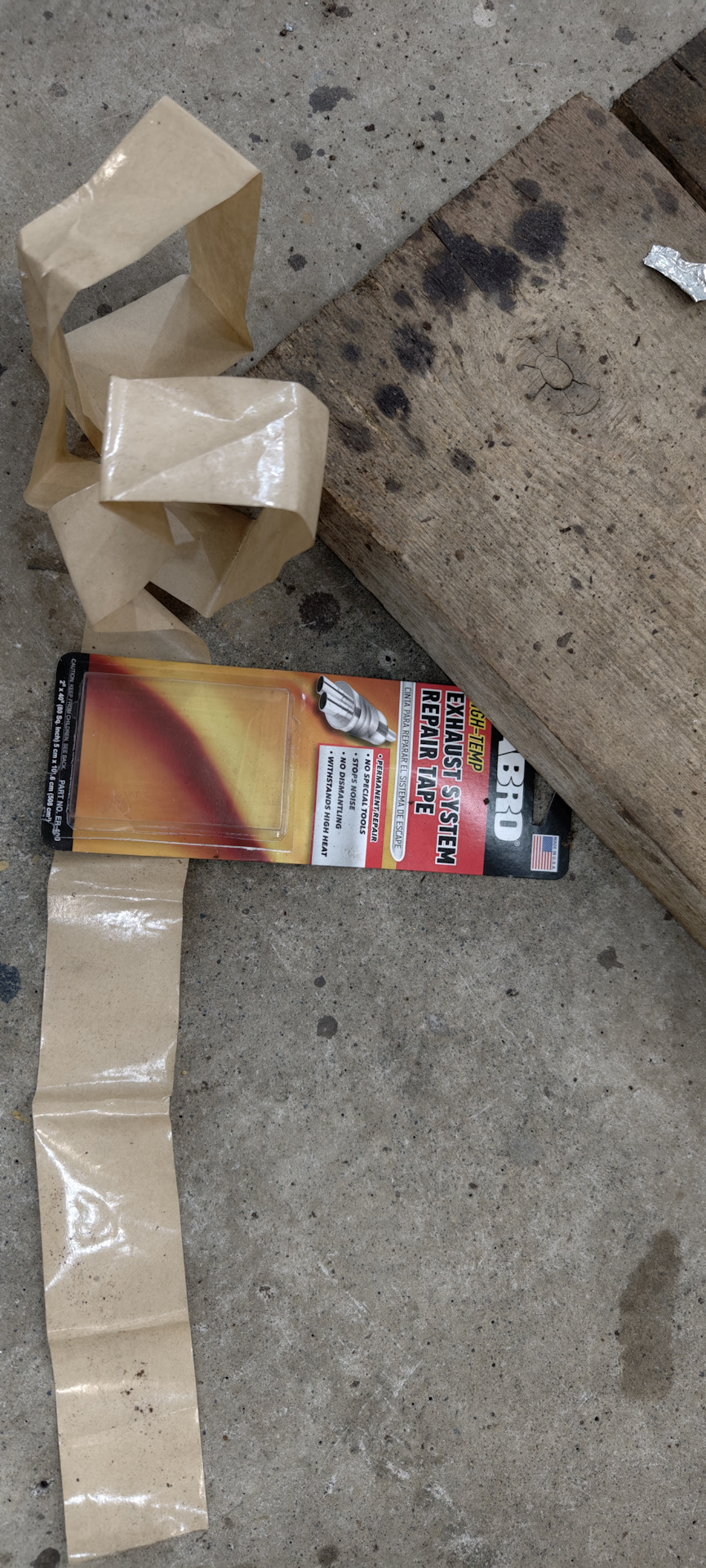

Поправил глушитель, хомутик обновил и фольгу замотал под него.
