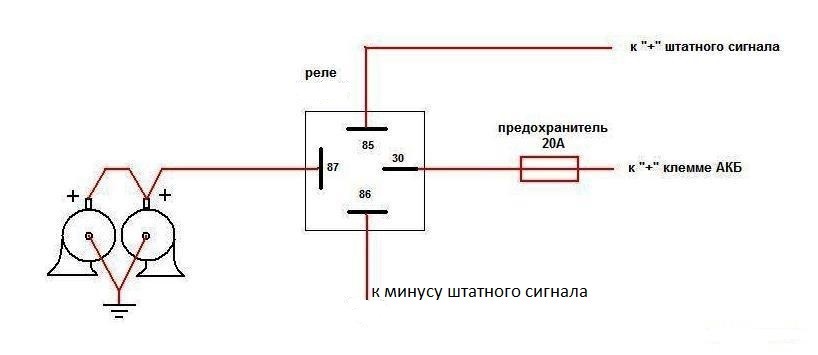

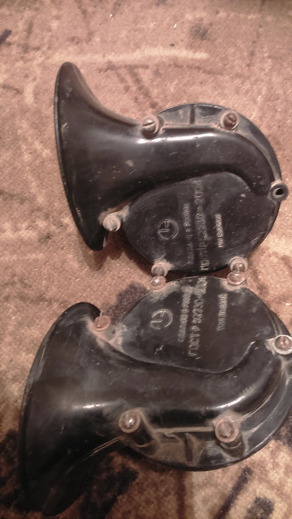

Всем доброго дня и отличного выходного. Вчера я все таки поставил волгосигнал. (Не Китай.=)) Так они у меня лежали целую неделю и руки у меня не как не доходили до установки, проводку я уже подготовил, только оставалось поставить и все подключить. Куда ставить не было заморочек, снимаем пластмассу и видим под ним наш сток сигнал, он такой маленький и меня не устраивал звук, который он издавал. Что хорошо, что заводом установлены крепления, конечно для чего они там стоят, наверное специально для волгосигналов. ^_^
И так поехали.

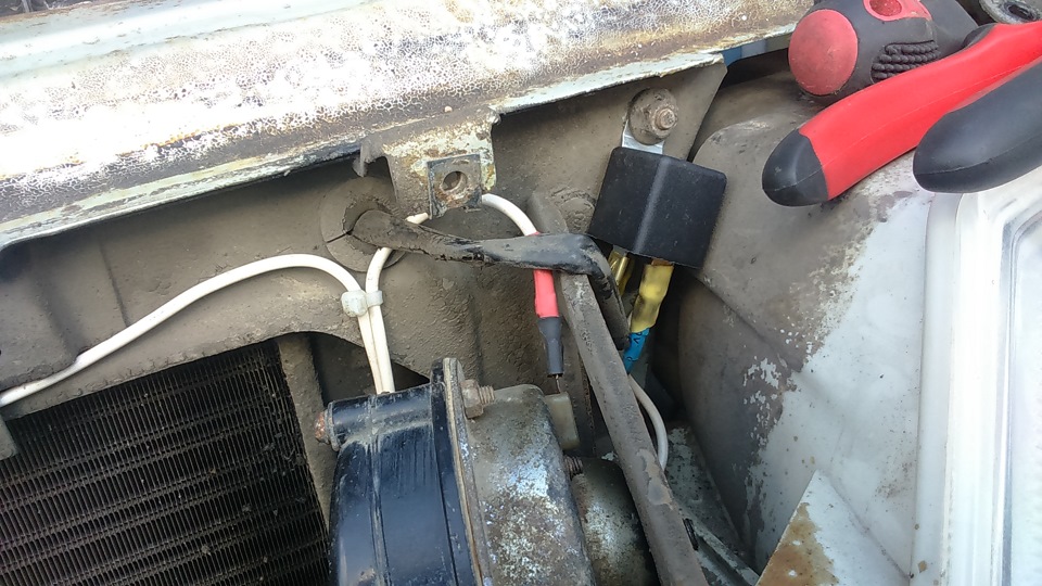

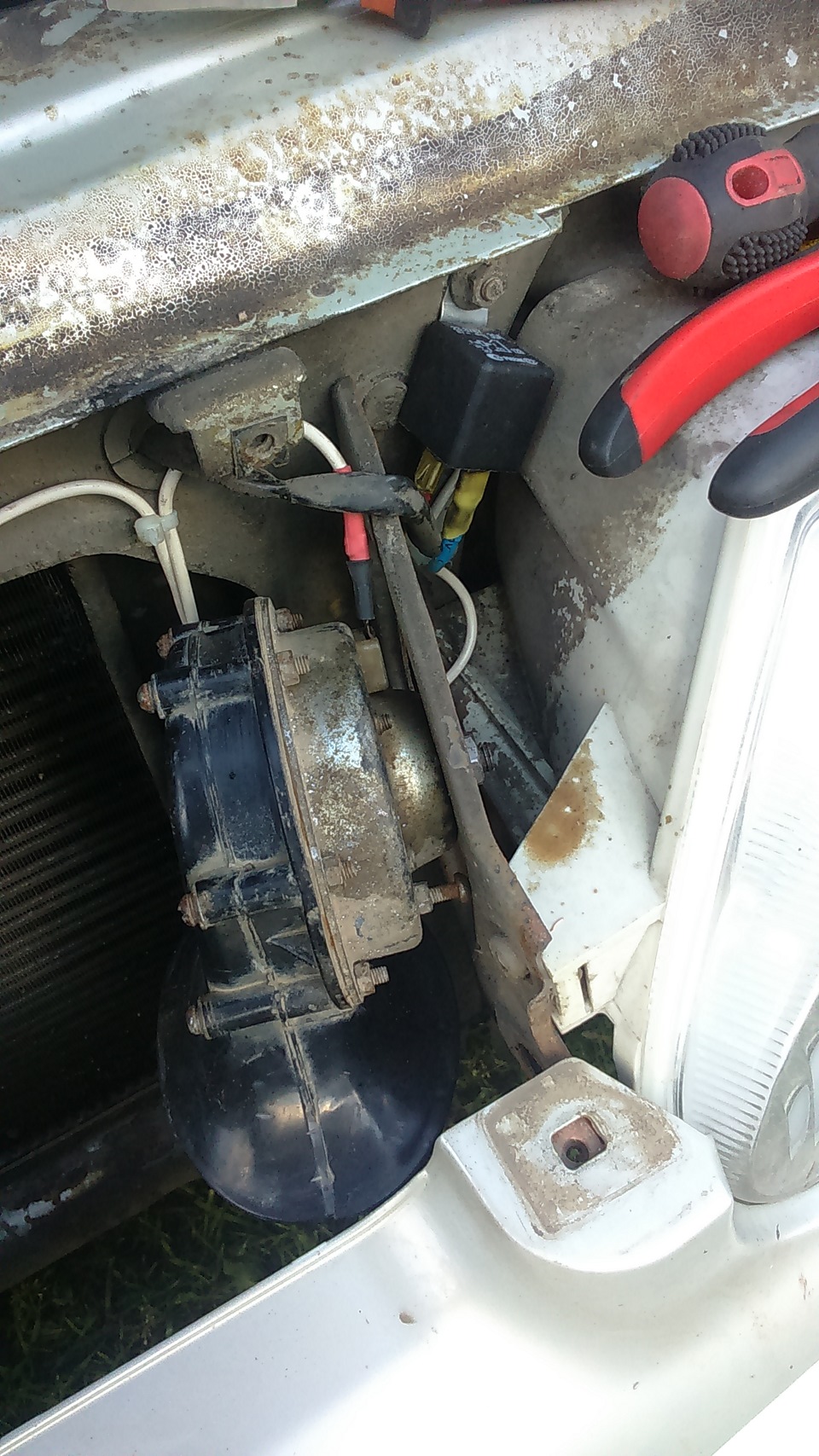

Берем дрель и сверло,
уже и не помню какое брал. В крепление расширяем отверстие для входа самих сигналов. Минус взял прям с самого кузова.
