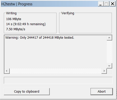

Время от времени, скидывая с регистратора сохраненное видео, я стал замечать, что файлы на комп копируются все медленнее и медленнее. Карта памяти класса А2, то есть скорость должна быть порядка 100 мб/сек, да и диск назначения — ссд с 300 мб/сек. А тут вдруг какие-то совсем смешные скорости, то 30, то 20, то 10 мб/с, а то и еще меньше.
Решил проверить карту ппамяти прогой h2test. И просто офигел, скорость записи еле-еле достигала 8-10 мб/сек, скорость чтения тоже ниже плинтуса.
Очистил флэшку, прогнал тест. Во второй раз скорость записи поднялась до 20-22 мб/сек. Интересно…
Прогнал третий раз — скорость возрасла до 32. После четвертого поднялась до обещанных 55-60, а скорость чтения до положенных 120.
То есть, карта памяти в итоге вернулась к своим исходным параметрам, причем она все это время была полностью рабочая, ошибок записи-чтения не было.
Самый главный вопрос: почему у нее произошло снижение скорости работы, с чем это связано, и что могло на это повлиять? Когда-то у меня возникли подозрения, не используется ли в таких объёмных флэшках технология записи нескольких бит в одну ячейку, как у SSD. Если в такой карте памяти действительно тип памяти TLC, а то и QLC, то такое запросто возможно, причем скорость может гулять из-за каких-то смешных факторов, например изменения температуры флэшки в регике при записи и чтении. Опять же, при каком напряжении питания работает флэшка в регике, и при каком в картридере? Даже от этого может зависеть. Вроде все решилось, но звоночек нехороший.

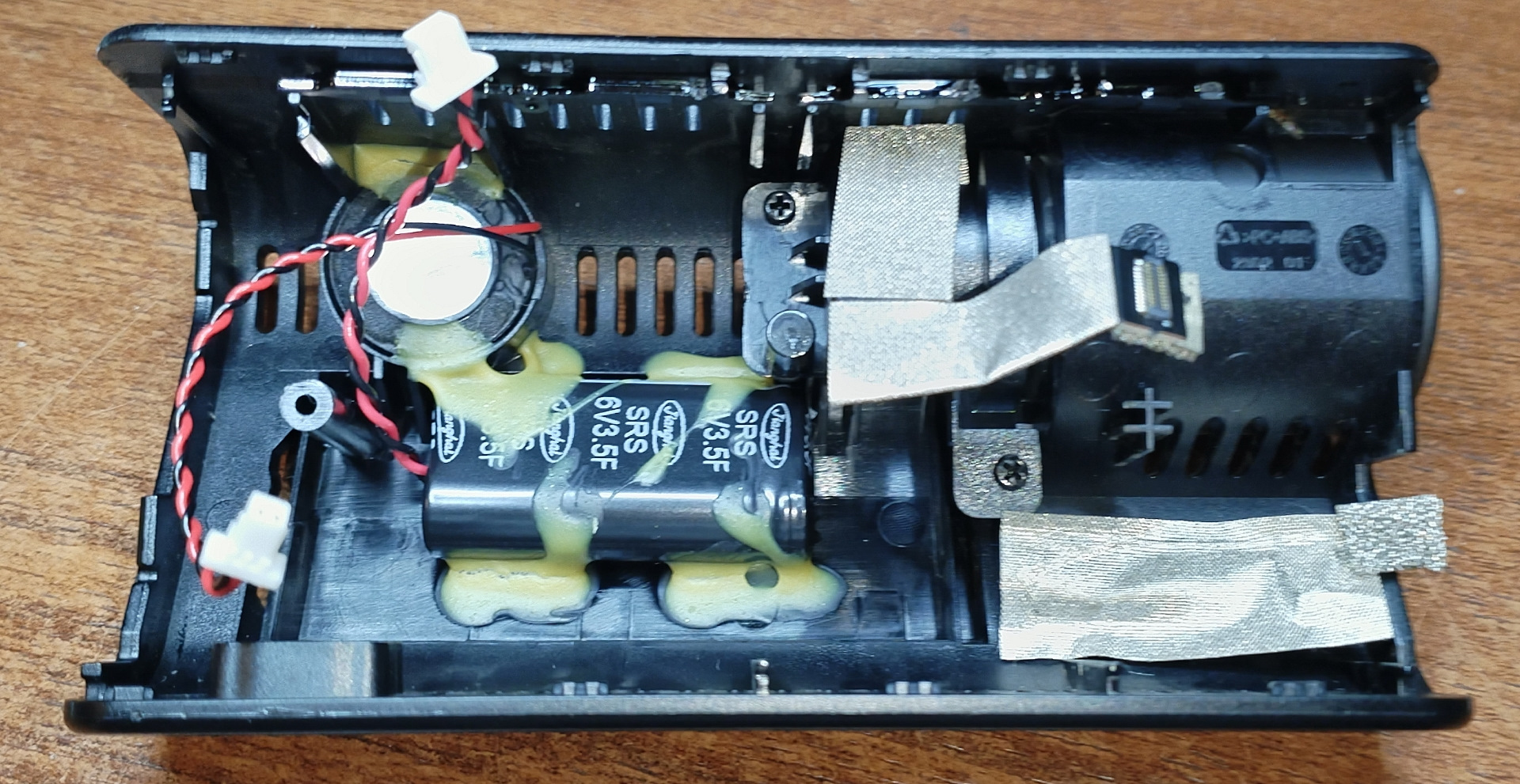

16. Проблемы с gps, отключение gps антенны.
Это, наверное, последнее, в разбирательстве с этим регистратором. Если раньше я только подозревал, что причина повисания регистратора в глушилках сигнала gps, то недавно это превратилось в уверенность. Глушилок становится все больше, сигнал от них все сильнее, так что регик стал зависать все чаще и чаще. Причем набралась уже статистика, в каких местах регик гарантированно зависает, в каких может сбиться дата и время, в каких всего лишь глючат координаты и скорость. Однажды я встрял в пробку, и наблюдал подряд 20 или даже 30 повисаний регика. Регик повисает, я его перегружаю, и через минимальное время регик повисает снова, иногда сразу после появления рабочего экрана, а иногда прямо во время заставки, обрывая на полслова совет пристегнуть ремень безопасности.
Таким образом, регик в том месте оказался полностью неработоспособен. И я твердо решил по приезде домой разобрать его, и выключить нафиг антенну gps, а если потребуется — то просто отрезать. К сожалению, по другому — никак, выключить gps в настройках нельзя. Ни выключение предупреждения о камерах, ни отключение впечатывания скорости и координат в видео не отключают gps. Корректировка времени и даты по gps продолжают работать, дата прыгает на несколько месяцев, хрен поймешь, что и когда было снято. Еще и повисания…
В итоге разобрать регистратор удалось намного проще, чем я ожидал. Просто отжал тонким ножом защелки, и корпус располовинился.
Конрукция начинки регика мне понравилось:основу составляет плата, накрытая радиатором, к плате подсоединены динамик, ионистор, и камера. Под платой — экран. В описании регика говорилось, что в нем небольшой, но аккумулятор. Но нет, теперь точно понятно — ионистор. Отсоединил три разъёма, регик распался на две части.
Ну и на самом виду находится антенна gps в керамическом корпусе, активная, можно сказать, цифровая (на нее подается питание, и идут две шины RX и TX). Антенна воткнута в разъём и прикручена к плате двумя винтиками. Это большая удача: я был готов к тому, что придётся скальпелем вырезать аналоговую антенну. Открутил 4 самореза крепления платы к корпусу, после чего плату удалось отвести назад. Удивило, что саморезы были длинные, закрученные глубоко в пластик, обычно ставят более короткие, которые и держат так себе. Открутил винты крепления антенны, снял антенну. Собрал все обратно, при этом экранирующие элементы ставить не стал, их главная задача — защитить от помех антенну, но чего нет — того нет.
Ну и результат — больше никаких повисаний регистратора. Вообще никаких. Единственное, что пришло в голову уже после того, как регик был собран — нужно было оставить антенну на месте, а разорвать цепь ее питания, поставив микропереключатель. Тогда была бы возможность включить gps обратно. Но, честно, я не слишком жалею об этом… Конечно, регик лишился некоторых функций, но, право, его стабильная работа без повисаний того стоила.
