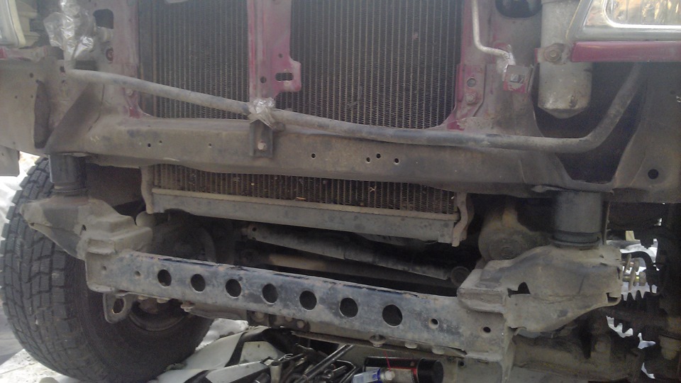

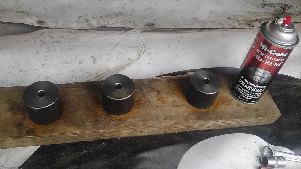

-для того, что бы не было щели после установке верхнего железного бампера
необходимо переставить само крепление на бампере и оставить его на одном нижнем болту
-после поднятия кунга необходимо переделать крепление заднего бампера и сделать его прямым.

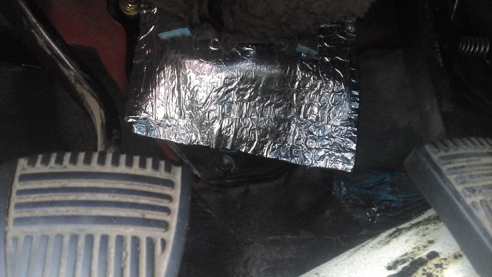

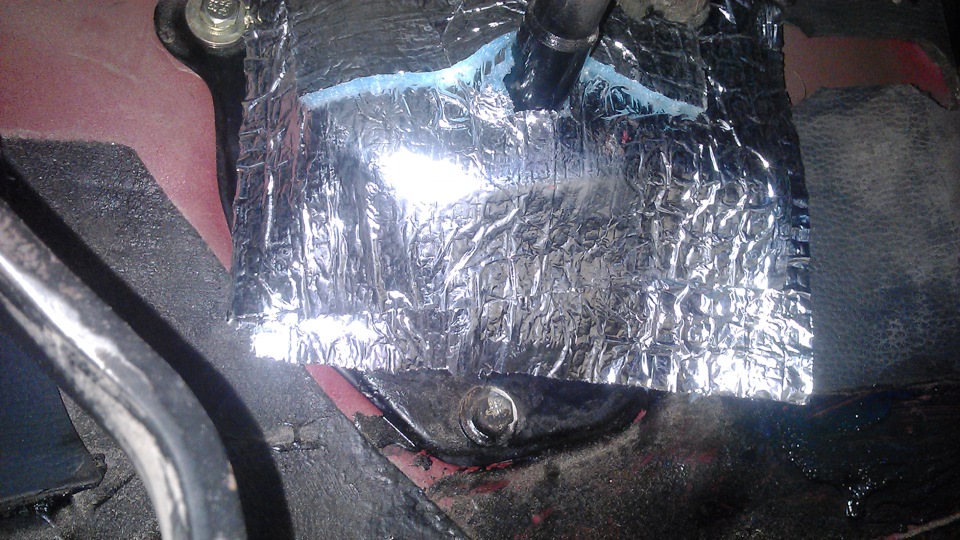

-у меня был порван чехол рулевого вала, который был заменён на небольшой кусочек шумки и им заклеено отверстие

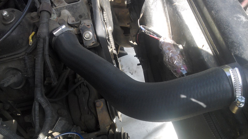

— патрубок, верхний, радиатора был подобран из имеющихся в запасе
— перед установкой проставок из железа-необходимо обработать их преобразователем ржавчины(я использовал-Хай Гир)

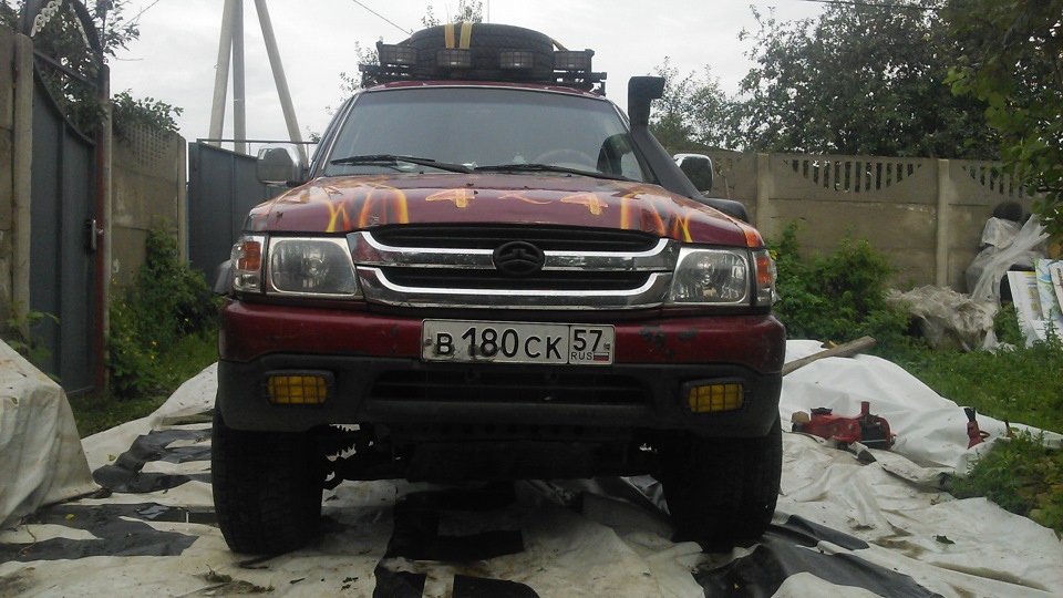

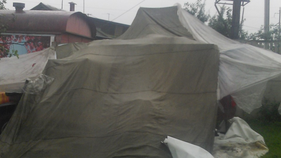

— Если пойдёт дождь, а Вы работаете на улице, то можно использовать вот такой самодельный шалаш!

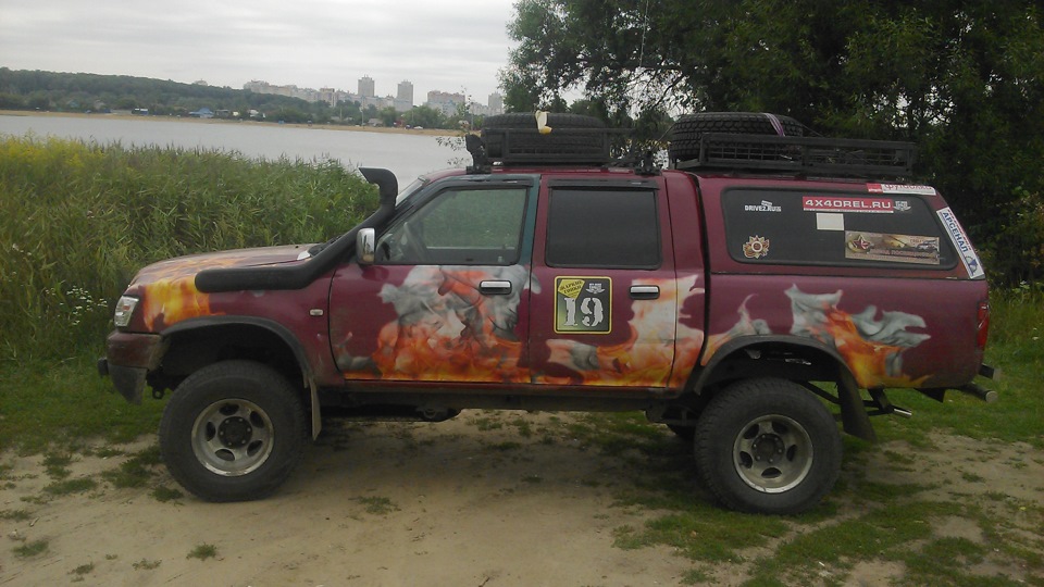

-Вот фото после Бодилифта.
-Удивительное -каждая машина разная и у каждой свои особенности, — то, что делали другие-может не понадобиться Вам и наоборот!

хорошо в частном доме, можно шалаш ставить))

Отломит бампер на одном болту. Они и так то долго не живут. Лучше сделай переходные пластины на раму — будет гораздо прочнее.
Держится надёжно! Я уже 600 км отмахал и хоть бы хны! Я просто показал, что нужно сделать-что бы щели не было, а пластину там-да обязательно нада ть!Я ставить её не буду, потому, что следующий отчёт будет про силовик(тюнинговый) из нержавейки(вернее переделаный из кингу ТЛК.

Во, теперь совсем другое дело, точнее фото! Гришка во всей своей новой красе — "автобус".
Не обижайся, Саня, это я так ласково его, как ты мне его представил в новом виде)))
Вот ещё 33-и тапки поставлю и тогда "автобус" будет! А щас так-"пазик"!
))) "ПАЗик" тоже автобус!
