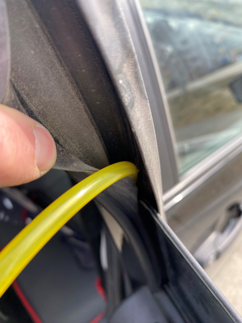

Особо проблемы с гремящими стеклами замечено не было. Может по тому, что езжу все время с закрытыми окнами. Но все делают и я решил попробовать. Заказал на озоне трубку 10м за 250р. В течении часа установил, сложного ни чего нет, в инете полно видосов.
В итоге без уплотнителя если надавить на стекло оно гуляло, теперь нет. Опускается/поднимается как раньше без проблем и изменений. Звук закрывания дверей не изменился, что с закрытым, что с открытым окном, мне кажется тоже самое)
