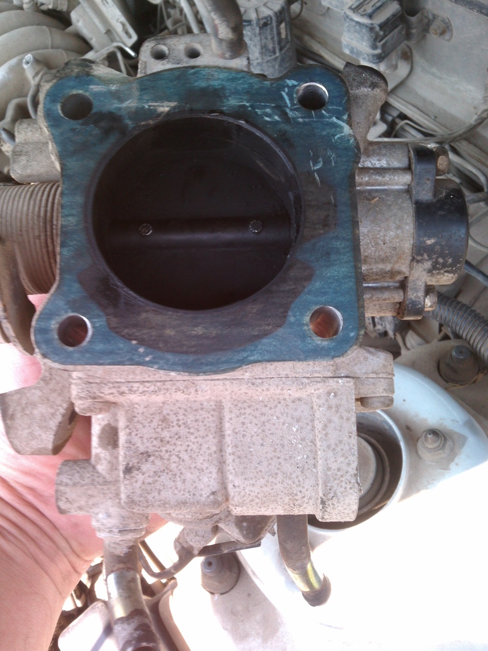

Прокладка ДЗ 54

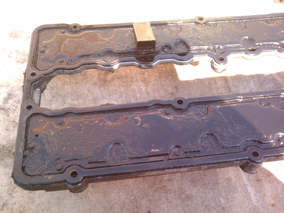

Прокладка клапанной крышки Sanwa Gasket MH10811 348

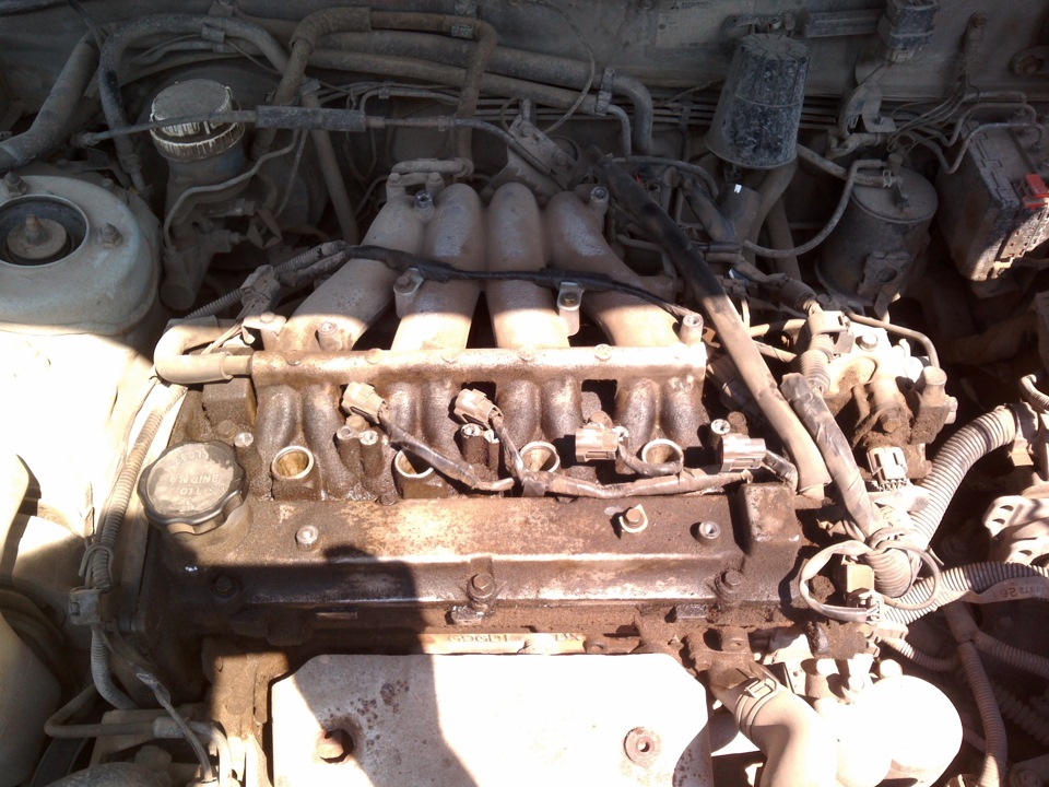

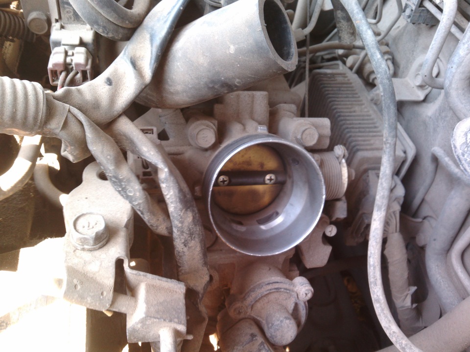

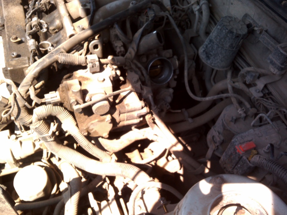

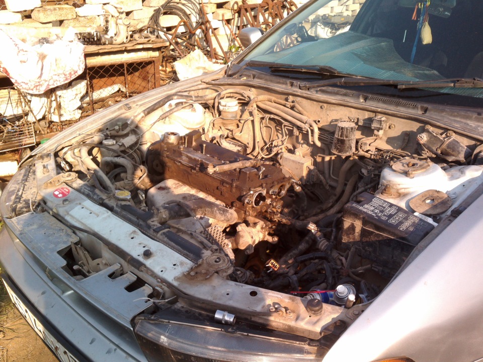

По приезду, загнал гала на место трактора тестя, приподнял его на пеньки, и приступил к разборке. Открутил декоративную крышку, снял катушки, выкрутил свечи, ну и запостил фотку в инстаграмм.

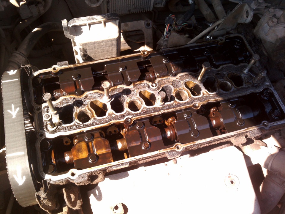

По началу все шло хорошо, все откручивалось, жидкости сливались!

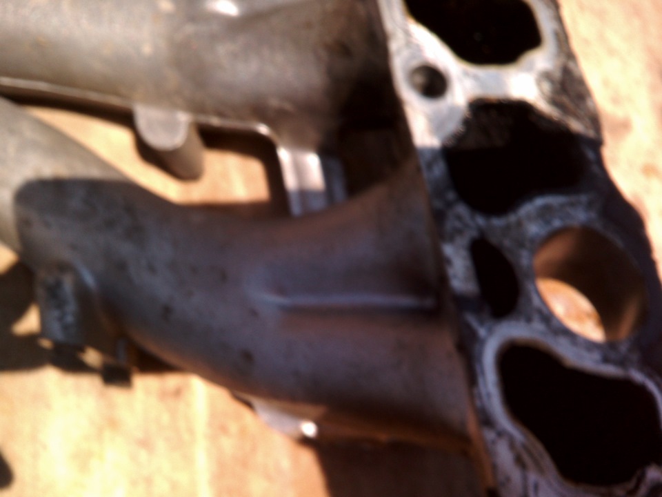

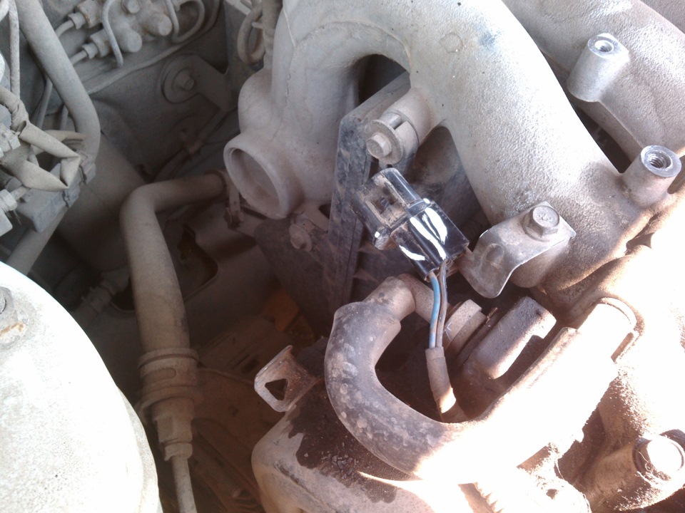

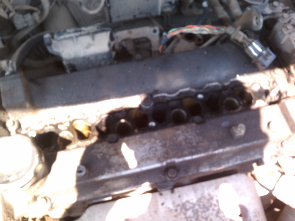

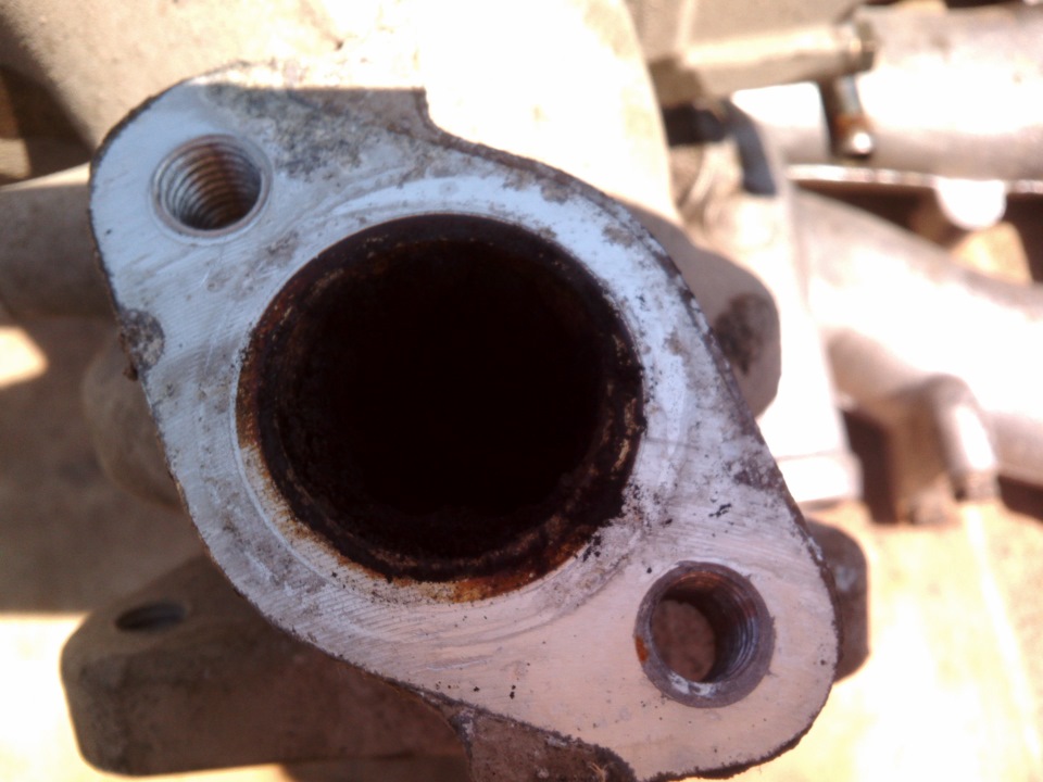

После того как снял впускной коллектор, сразу залил его ацетоном, дабы все откисало.

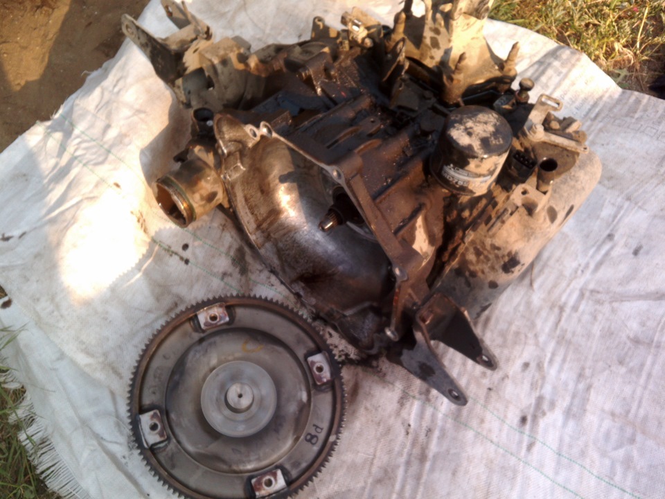

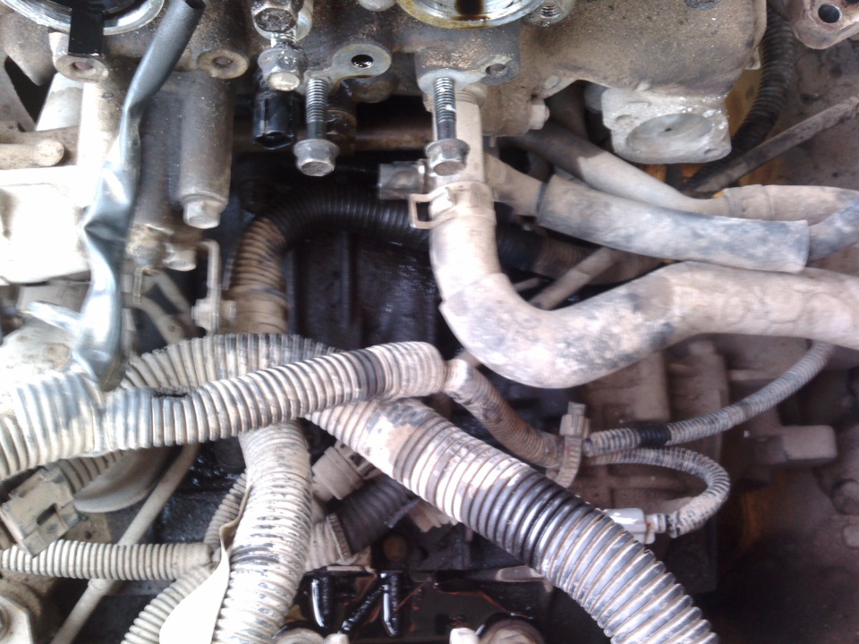

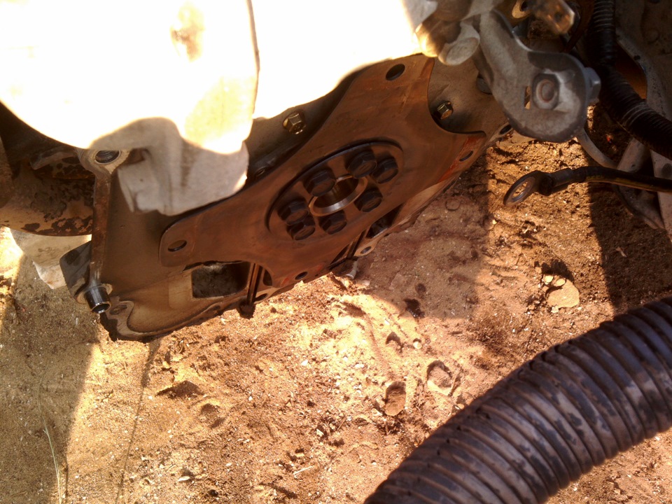

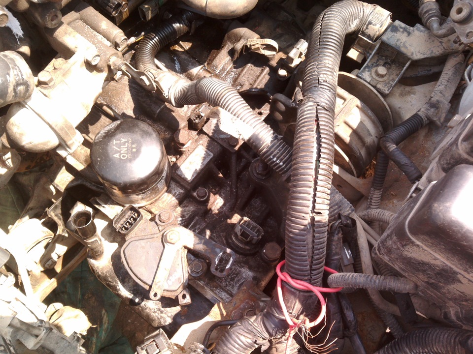

После всего этого я ослабил ремни генератора и ГУРа, и снял их. Пришло время снимать шкив коленвала. Для этого я залез под машину, открутил лючок в поддоне картрера, прокрутил коленвал, что бы увидеть винт, который крепит пластину двигателя к бублику. Открутил его, подобрпл болт с такой же резьбой. И вот тут ошибся! Все кто будет таким образом откручивать шкив, закручивайте этот болт аккуратно, и если он остановился больше не крутите! Я же закрутил его оч сильно. Настолько сильно, что потекла АТФка. БЛИН, продавил бублик! Я себя почувствовал в тот момент таким РУКОЖОПОМ!
Что я только не предпринимал, обмазывал болт герметиком, и закручивал, но АТФка как текла, так и текла! Делать было нечего, пришлось снимать коробку((( Подставив емкость под течь, я ушел изучать темы по съему АКПП. Не спал целую ночь, листал интернет. И вот с утра пошел разбирать все остальное.

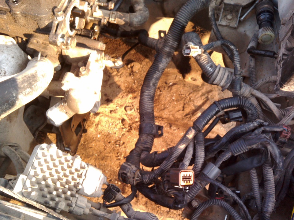

Перво напервно, снимите площадку аккумулятора, потом поддомкратьте двиг, если его не снимаете, а это мой выбор! После отключайте все фишки на коробке, так же помечайте их. После желательно подвяжите проводку в стороне, мешает сильно! Сливайте АТФку, и откручивайте шланги, которые идут к радиатору. Так же не забудьте открутить пластину АКПП от бублика! Респект и уважуха тем, кто все это делает в одного с домкратом, что бы опустить коробку. Мы же использовали трактор. Им цепляли коробку, после откручивали болты подушек, и болты крепяшие коробку к двигателю, их расположение лучше запоминать, они разной длины!, и только после опускали коробку! Тут же скажу следующее. Желательно чем нибудь фиксировать двигатель, так как он после всего этого держиться на одной подушке и домкрате. И после ночи без коробки у нас он немного завалился в сторону моторного щита.
После всего этого пометили место, откуда текла АТФка, и повезли к местному аргонщику. Тот все заварил. Начали ставить обратно. И как я уже говорил двигатель сместился в сторону моторного щита, а при подцеплении к нему коробки, он стал еще завалитваться, и порвал подушку, на которой висел! Что за невезуха! Все собрали, начали проворачивать коленвал, дабы прикрутить пластину АКПП к бублику, а он не крутится! Да что такое ? Как оказалось бублик мало посадить на шлицы, его еще надо осадить внутрь так, что бы между колоколом и прикрученной пластиной было 12 мм, а мы этого не учли! Пришлось еще раз скидывать коробку!

Мне на 150 да вроде все подошло. Проверь лучше по каталогам, если идут как кроссы, то все норм. И прокладку свечных колодцев бери другую, мне эта не понравилась, хотя свечи чистые, без масла.
