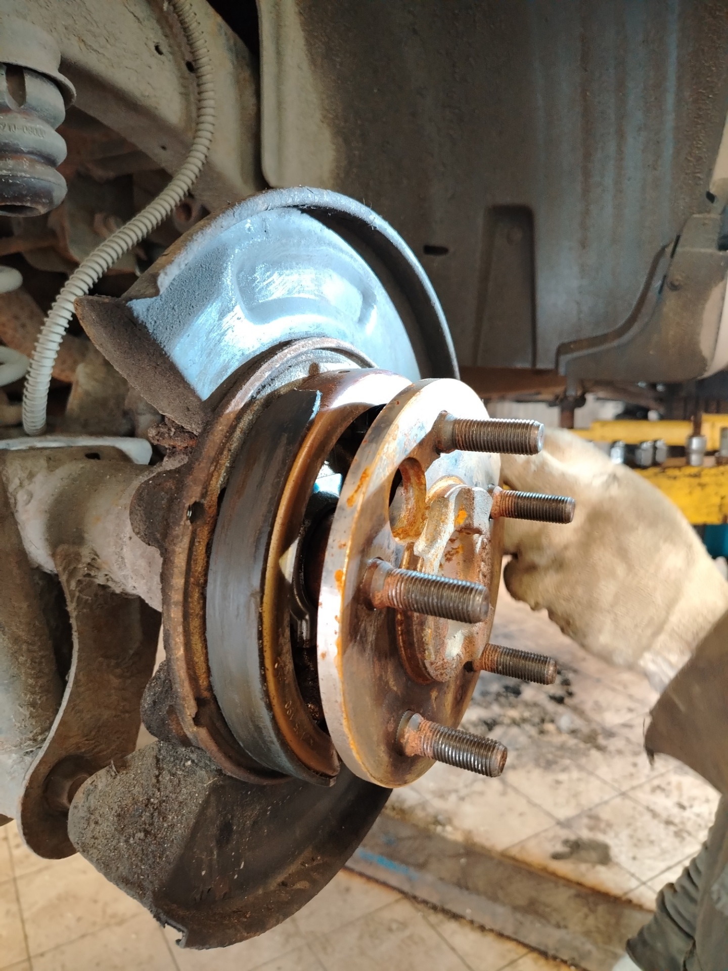

Решил подрегулировать ручник, держал плоховато. Сами колодки в порядке. К левой стороне претензий нет, а вот на правой желательно заменить сам механизм регулировки. Ну и попутно увидел что нет обратной пружины на приводе тросов, нужно подобрать.
