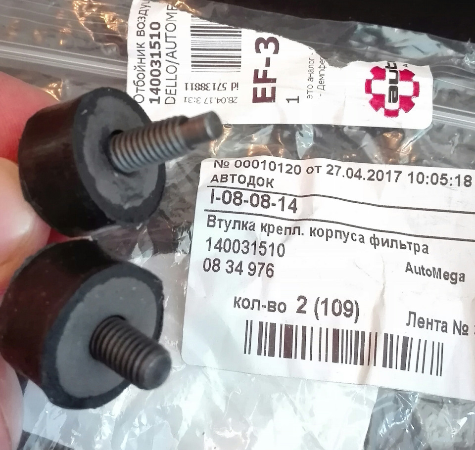

С первого дня покупки напрягал меня гул ГУРа на холостом ходу.
Читал много — люди меняли и шланги на более толстое сечение, поставляли резинки, лили Hi-Gear для ГУРа.
Совсем недавно прочитал у кого то в БЖ что можно поставить вместо болтиков под охлаждение гура на подрамник "Втулку крепления корпуса воздушного фильтра" производителя Dello артикул 01-3008340976-A
После установки ГУЛ пропал — мне вот интересно, а инженеры GM могли сразу поставить 2 втулки стоимостью 100 руб?
Собственно теперь в салоне тишина. Рекомендую к доработке.

демпфер в внутри металлический? Мне кажется метал не будет гасить вибрацию, они у тебя полностью резиновые? или так надо?
Он не сплошной
Т.е. такие же у тебя?
Судя по фото такие же

Еще забыл указать, что справой стороны, чтоб вставить болтик, нужно радиаторы поднять, т.к места там нет почти.
там можно проще, открутить трубки от кронштейна, навернуть втулку и засунуть — у меня просто получилось.

эт получается нужно снять нижний пыльник чтобы поставить эти болтики?
да, штук 6-7 торксовых саморезов и 5 клипс
3-4 минуты на снятие

что то подобное (такие болтики) я думаю можно найти в любом автомагазе, на тазиках есть такие болтики, крепят например бензонасосы к кузову
можно, но не стал заморачиваться поиском — все встает на родные места и без проблем закручиваются.
Такс…надо будет поэкспериментировать!=)))цена вопроса минимальна!получается всего лишь надо снять пластиковую защиту впереди и всё?и там поставить эти резинки под болты!
да. с правым правда придется немного повозиться. я еще трубки от крепления открутил, так легче болт засунуть.

надо будет заказать их!на экзисте заказывал?
да, по 56 руб
