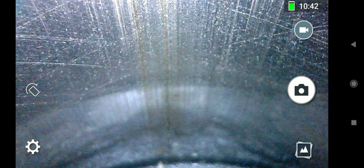

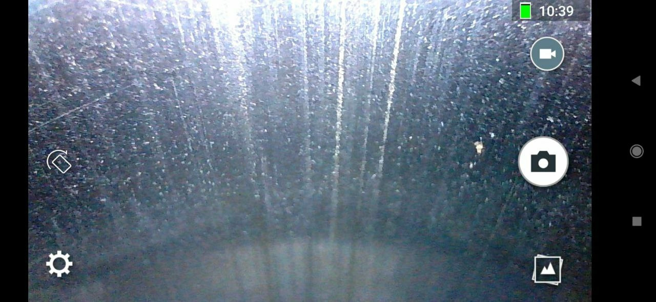

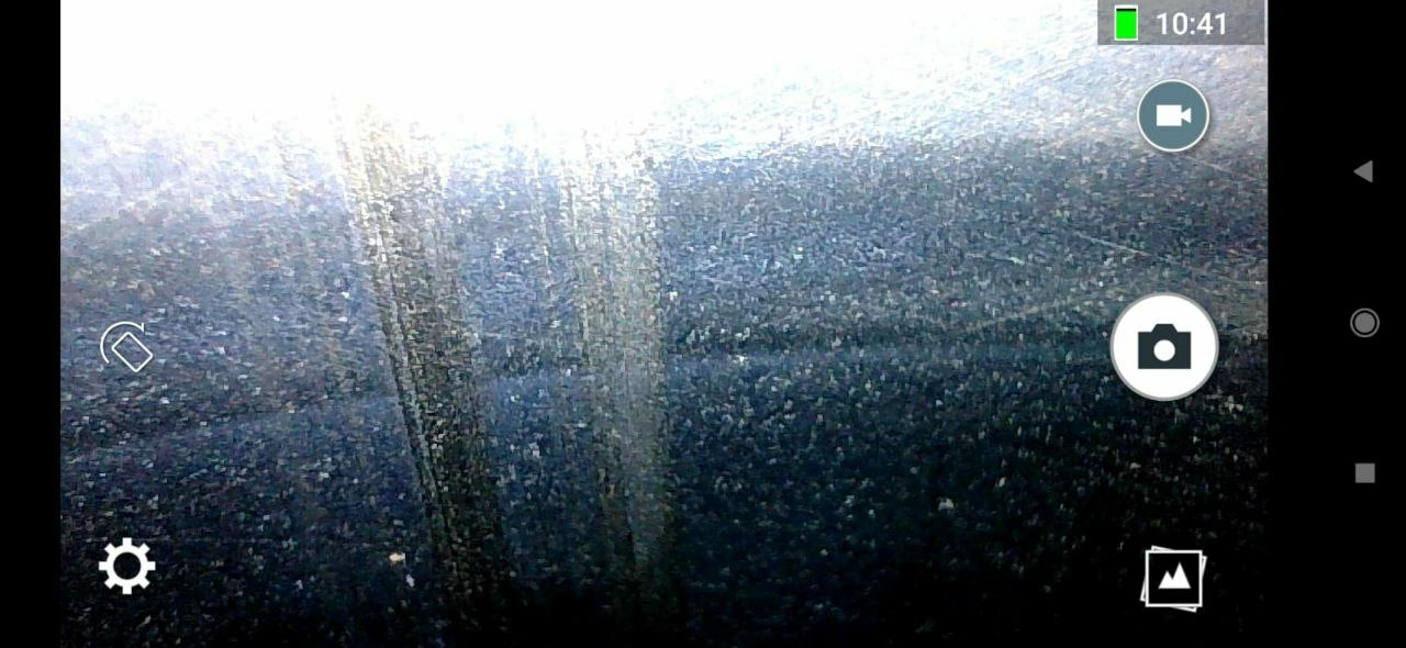

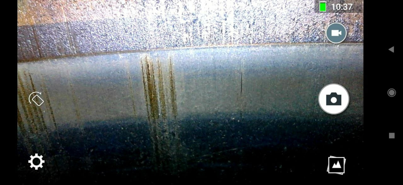

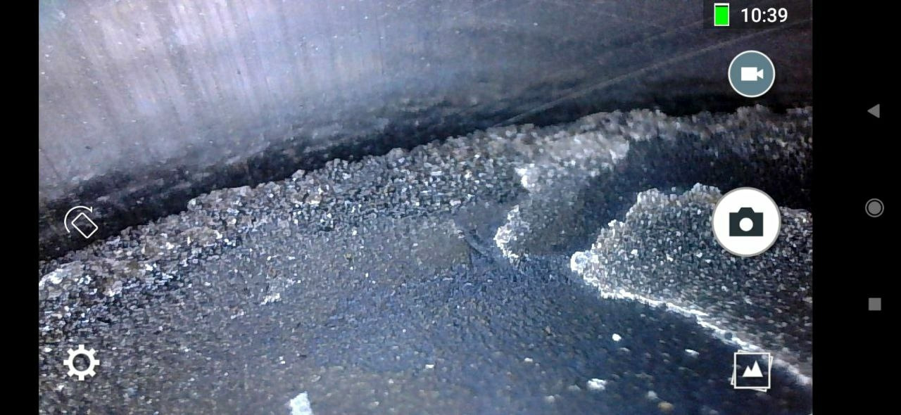

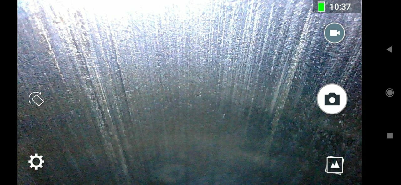

Не нравилось, что автомобиль постепенно увеличивал аппетит и к концу 2022 года масло кушал на 7 тысяч пробега +/- литр (доливал всегда чуть выше края max отметки щупа), при покупке — было около 200 грамм. Режим тапок в пол… Ну собственно сделали эндоскопию. Картинка хорошая. Мотор приговорили. Тяга стала хуже. Компрессия около 9~10. А еще напрягал стук непонятный.
