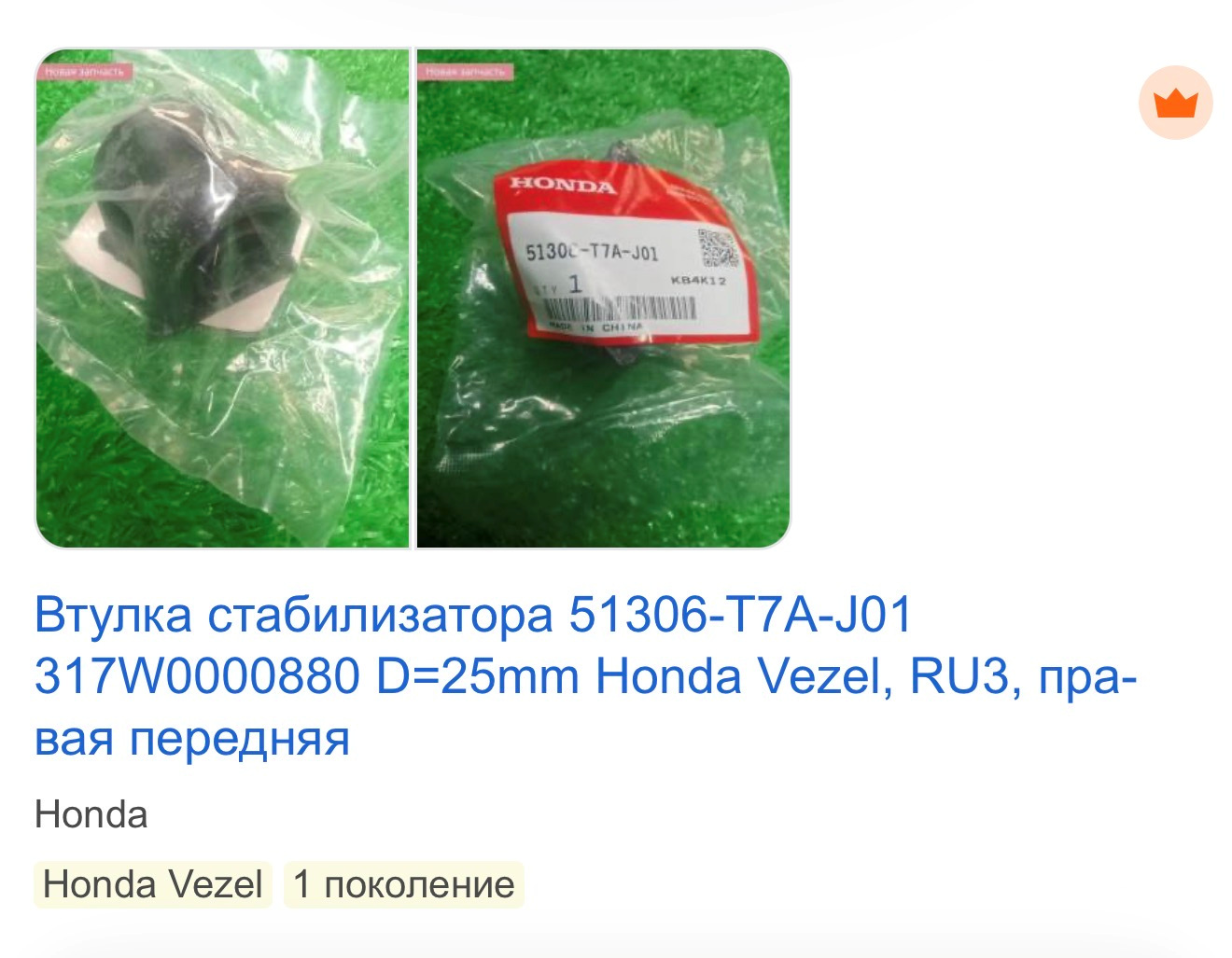

Потом необходимо было переоформить в ГИБДД я поехал делать техосмотр за рулем и понял что ходовка, мягко сказать балалайка 🤦🏻♂️… да да мой косяк, надо было самому прокатиться.
Вообщем поменял втулки стабилизатора они на нем 25 мм, ну и линьки за одно.
Стук стал меньше но не исчез совсем.

Моя деревня 🤗🤗🤗
Втулок 25 мм нет, есть 24 ставятся на гибриде
Есть, на старых втулках даже было выбито 25
Kurt73
Своего фото у меня не осталось
Опа интересненько, пазл сложился 23,24,25,26. У меня RU1 на 23 стоят, на Ru4 26. на RU 24, у тебя какой кузов? Или надо всё-таки смотреть по номеру кузова скорее всего год выпуска имеет значение.
У меня RU-3
Я себе купил по незнанию на 24 они самые распространённые думал что они на передний привод все одинаковые, но мимо валяются
У меня рест RU-3, 2018 годик
Kurt73
На предыдущих втулках не было маркировки?
Ты думаешь я смотрел😁 я брал чтоб было), я по калдине судил там три вида втулок было овощь 1,8,2атмо и 2турбо. А может это как опция в автосалоне Хонда, приходит покупатель после выбора машины у него спрашивают, а какой толщины вы бы хотели стабилизатор себе 😂
На форумах вот еще пишут 🤷🏻♂️
Подскажите, пожалуйста, а на рестайлы есть каталог? Я тут недавно заказал себе втулки стаба 26мм на ru4 рест, а оказалось что у меня с завода стоят втулки на 24мм и стабилизатор соответственно.
Вобщем судя по информации нету привязанности размера к кузову всё индивидуально по номеру кузова или самому мерить. Я брал запчасти еще в 23 году никакой информации не было по втулкам, да я даже и не вникал тогда.
