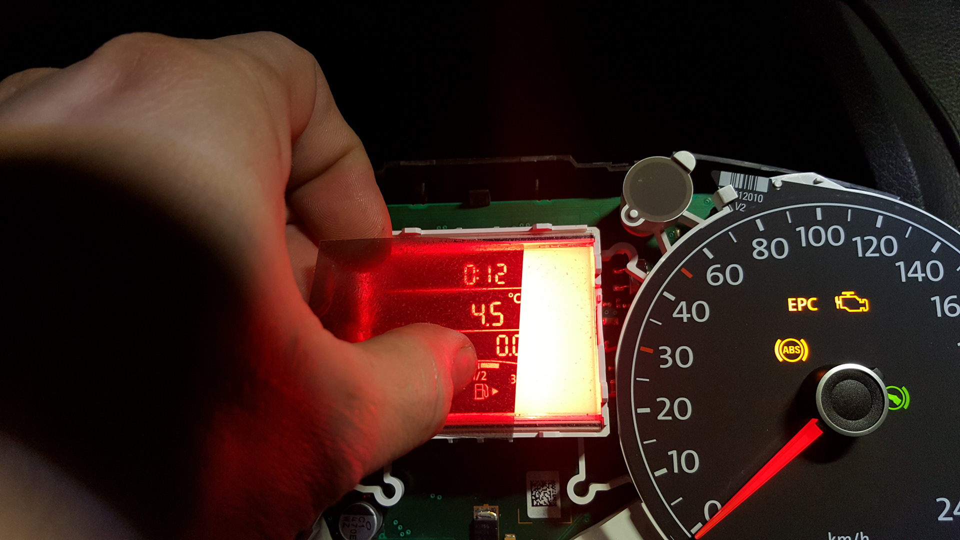

Заменил подсветку бортовика комбинации приборов с красного на белый, делюсь с вами процессом переделки.
Необходимые инструменты: отвертка TORX T20, маломощный паяльник 20-40Вт, олово, канифоль, пинцет, плоские отвертки, спирт (для протирки остатков канифоли), ватная палочка, прямые руки и хорошее зрение.
Материалы: нужно приобрести белую светодиодную ленту без защиты от влаги длиной 20 см (6 светодиодов) в реале будем менять только 4 светодиода, размер используемых светодиодов: 3528 SMD LED. Для замены светофильтра я купил и разобрал битый LED дисплей от ноутбука.
Приступим:
1. Аккум не снимаем, не нужно. Для упрощенного снятия комбинации приборов ослабляем регулировку руля, руль вытягиваем на себя и вниз, снимаем нижнюю крышку комбинации, потянув крышку на себя. Сняв крышку откручиваем два шурупа TORX T20, осторожно вынимаем приборку и вынимаем шурупы. Сзади приборки отверточкой поддеваем замок разъема и снимаем разъем. Вынимаем приборку и уносим домой на операцию.
2.Снимаем заднюю черную крышку приборки поддев защелки с помощью нескольких отверток, мне хватило три плоских отвертки.
3.Снимаем рамку дисплея со стороны печатки отогнув четыре крепления, вынимем дисплей с токопроводящими резинками, аккуратно!

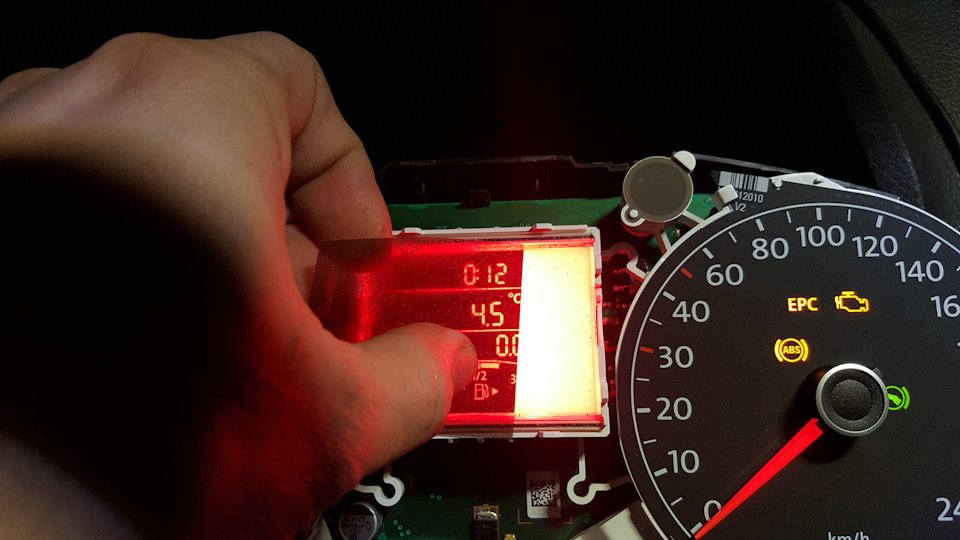

4.Копаем дальше: нужно отделить белую панель комбинации от печатной платы, для это отщелкиваем защелки белой панели и аккуратно тянем — должны вылететь стрелки тахометра и спидометра, убираем стрелки. Теперь нам открылся доступ к 4 SMD светодиодам, которые нам нужно перепаять на белые. Выпаиваем красные и впаиваем белые светодиоды, не путаем полярность. Светодиоды на печатке имеют 4 вывода, это не страшно, светодиоды на ленте ставим в той же полярности (срезанный угол светодиода это катод, то есть минус).
5.Изготавливаем новый светофильтр. Для замены светофильтра я купил и разобрал битый LED дисплей от ноутбука за 100 руб. Снятый красный светофильтр используем как шаблон для изготовления белого светофильтра.
6.Вставляем сборку из белых светофильтров как по картинке:
7.Собираем: белую панель вставим обратно на печатку защелкиваем, ставим стрелки на ноль шкалы, защелкиваем стрелки не до конца циферблата (оставляем примерно 1мм от циферблата). Вставляем дисплей и защитную рамку. С обратной стороны платы рамку дисплея стягиваем как было. Собираем приборку в обратном порядке и ставим на авто.
Любуемся результатом: к сожалению серого фона добиться не реально, но смотрится хорошо.

Скажи, а как ты поступил со светодиодами на дисплее?! Там же смд с 4мя ножками, а на ленте доноре только 2е?!
если не ошибаюсь просто коротил ножки между собой
А если ошибаешься?!
если будешь делать — проверишь :)
У родного диода 4 ножки. 1плюс и 3 минуса…
не помню как, но я поставил.
Сделал так, -сторону где — на плате спаял 2 контакта вместе, а с другой стороны вызвонил + и на него припаял + нового диода. 4й контакт оставил свободным.
скорее всего я делал в свое время также

Я сейчас разбираю свою приборку с Поло. Синий цвет только из-за цвета самого жидкокристалического экрана. Когда его просвечиваешь на свет, он действительно кажется синим. Пробую его затонировать тонировочной пленкой. Покажу что получится, скоро…
жду фото!
По видимому тут фото в комментариях прикрепить неполучится.
Но и похвастаться нечем.
Я брал белый матовый пластик от коробки Персил Капсул, именно белый. Единственное чем он помог — нет засвета в районе диодов. Подсветка равномерная.
Тонировал и его, также тонировал сам экран — не помогло. В солнечный день ничего, а вечером эта синева прет.
Походу светофильтры это единственный вариант.
