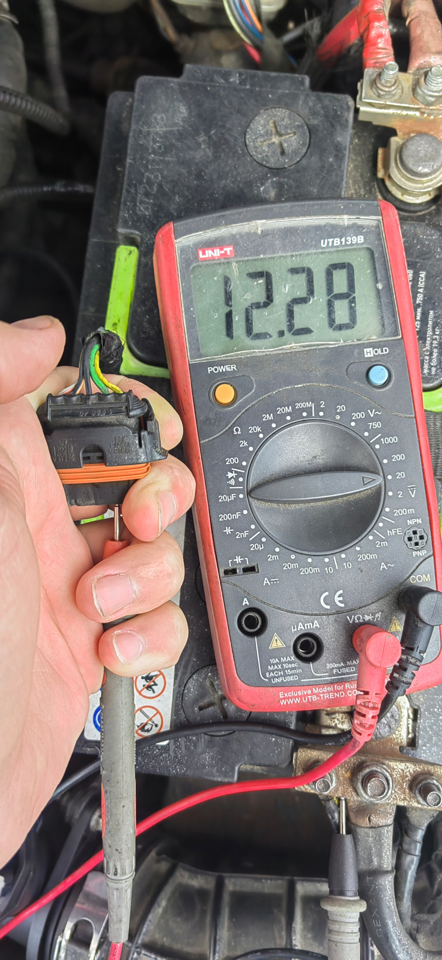

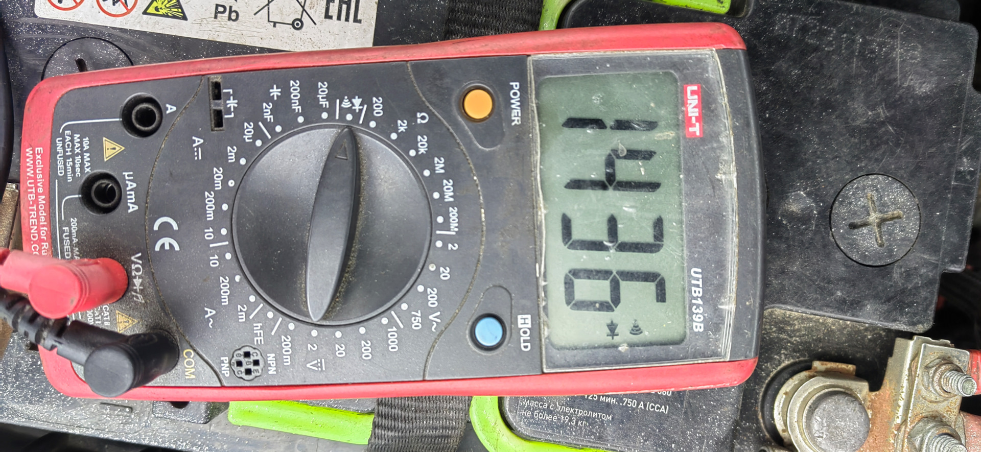

Как правильно проверить работоспособность такого датчика видео есть только на работающем движке, а вот как проверить при покупке нового, ни видео, ни фото я не нашёл, и гугл тоже. Пришлось прибегнуть к базовому знанию по пользованию мультиметром и к прозвонке пинов. У меня на этом движке их 5 пинов. На прошлом было 4.
Прозваниваем фишку и находим заветные "+12V" от ЭБУ. Один щуп(красный) в фишку, а второй на массу. И так каждый пин на фишкетаке. У меня получился Пин 2 "+12v" зеленый провод. (Если бы не нашел 12v, значит проблема не в датчике. пришлось бы прозванивать весь жгут до ЭБУ).
Переходим к датчику. Считаем пины по ходу потока воздуха. Пин 2(зелёный провод) заветные "+12V" от ЭБУ.

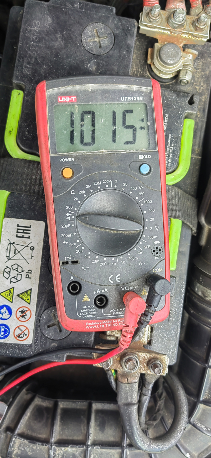

Прозваниваем Пин 1(жёлтый провод) и Пин 2 и смотрим результат тестера. Прозваниваем, тестер не пищит но показания выдает.
На старом датчике, на прозвонке Пин 1 и Пин 2 молчал, значит делаем вывод что Пин 1 отвечает какрас таки за массовый расход воздуха.

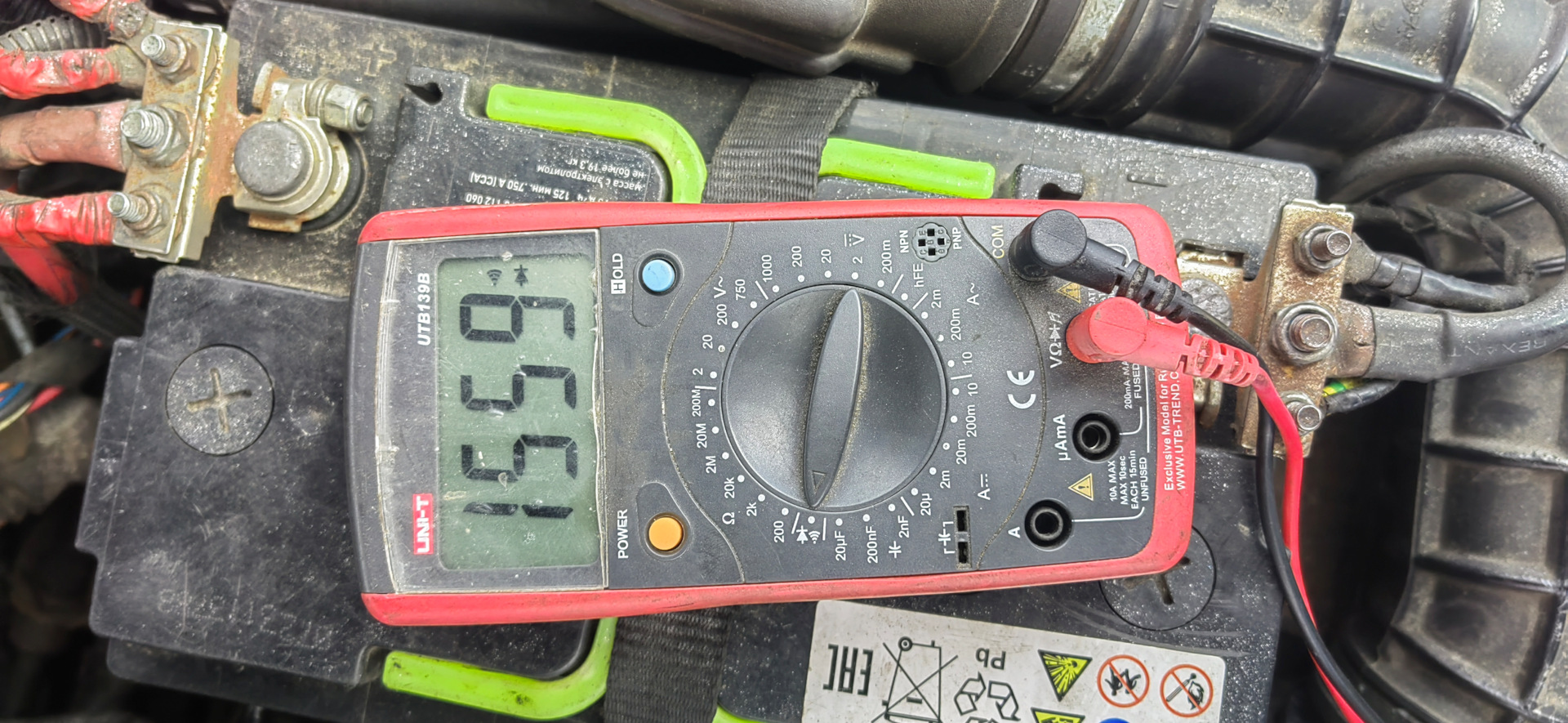

Прозваниваем Пин 2 и Пин 3(черный провод)
Смотрим показания тестера
Тестер показания выдаёт, делаем вывод что Пин 3 рабочий.

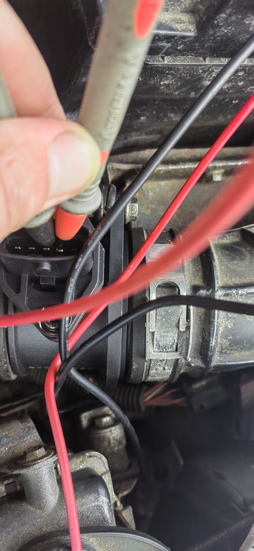

Прозваниваем Пин 2 и Пин 4(чернооранжевый)
Тестер снова показания выдаёт, делаем вывод что Пин 4 тоже рабочий.

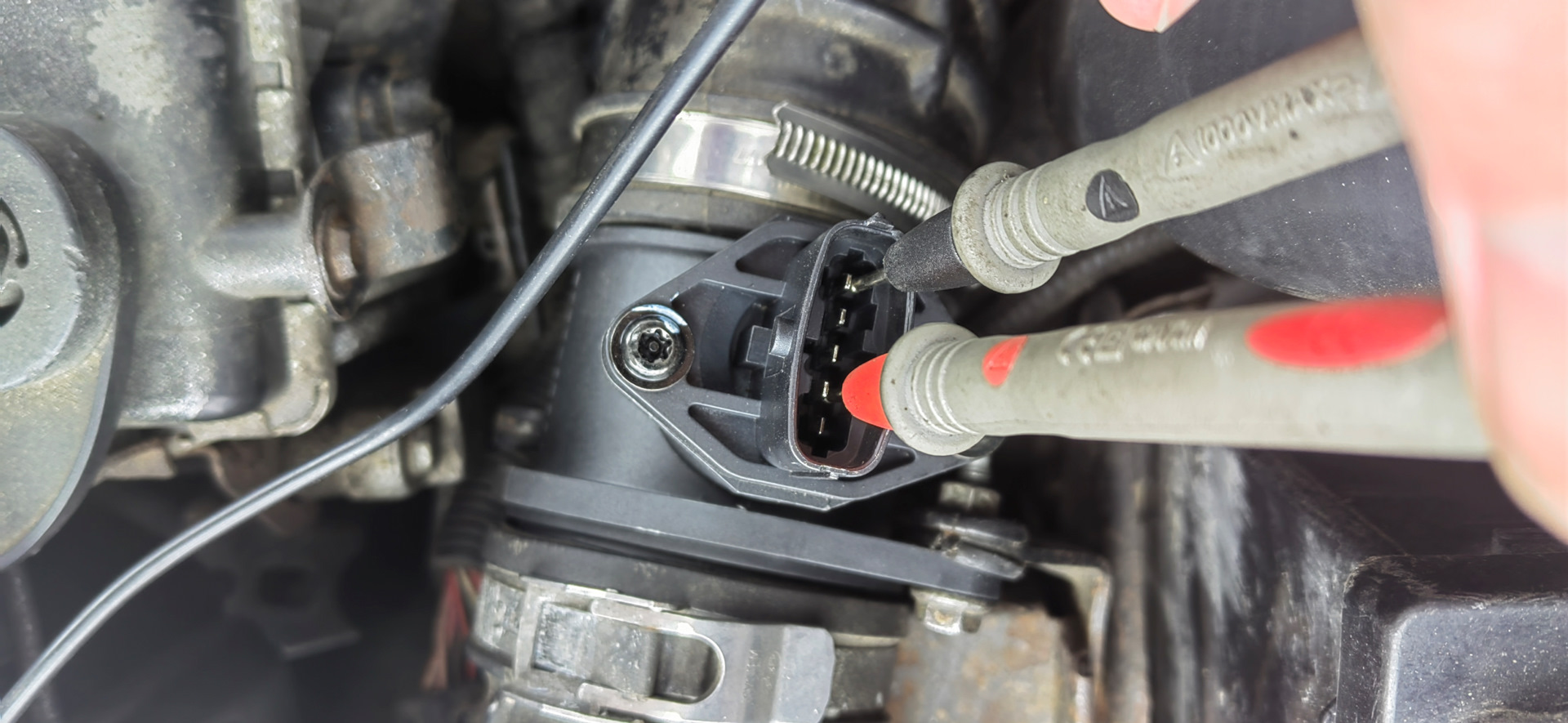

Прозваниваем Пин 2 и Пин 5(серорозовый)
Тестер снова показания выдаёт, делаем вывод что Пин 5 тоже рабочий.
Собираем все до кучи и на свои места. Проводим диагностику. Удаляем ошибку по датчику ДМРВ. Заводим. И вуаля. Обороты не плавают на холодную. Уже положительная динамика. Выезжаем на трассу и даем тапок в пол. Обороты набирает хорошо, но осталась большая дымность с выхлопа.
