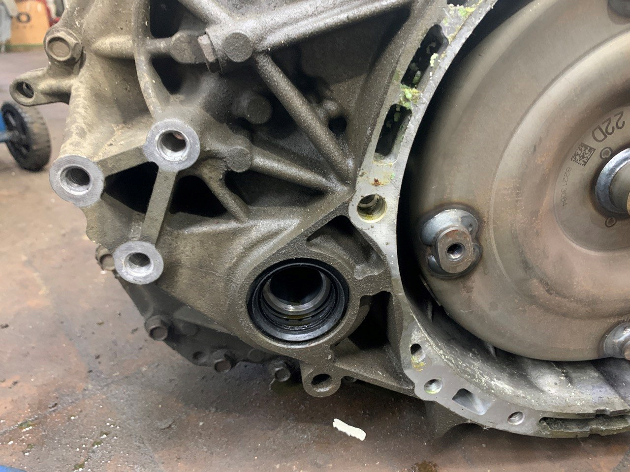

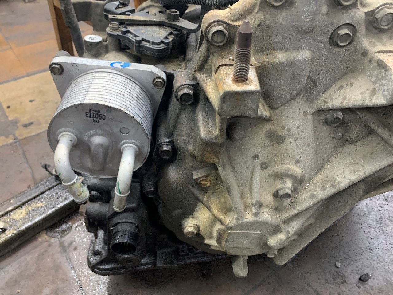

Самая основная — машина странно себя вела на подъемах, тахометр начинал проседать на 500/800 об.
возникал эффект троения двигателя, как только машина переходила в горизонтальное стабильное положение эта проблема исчезала.

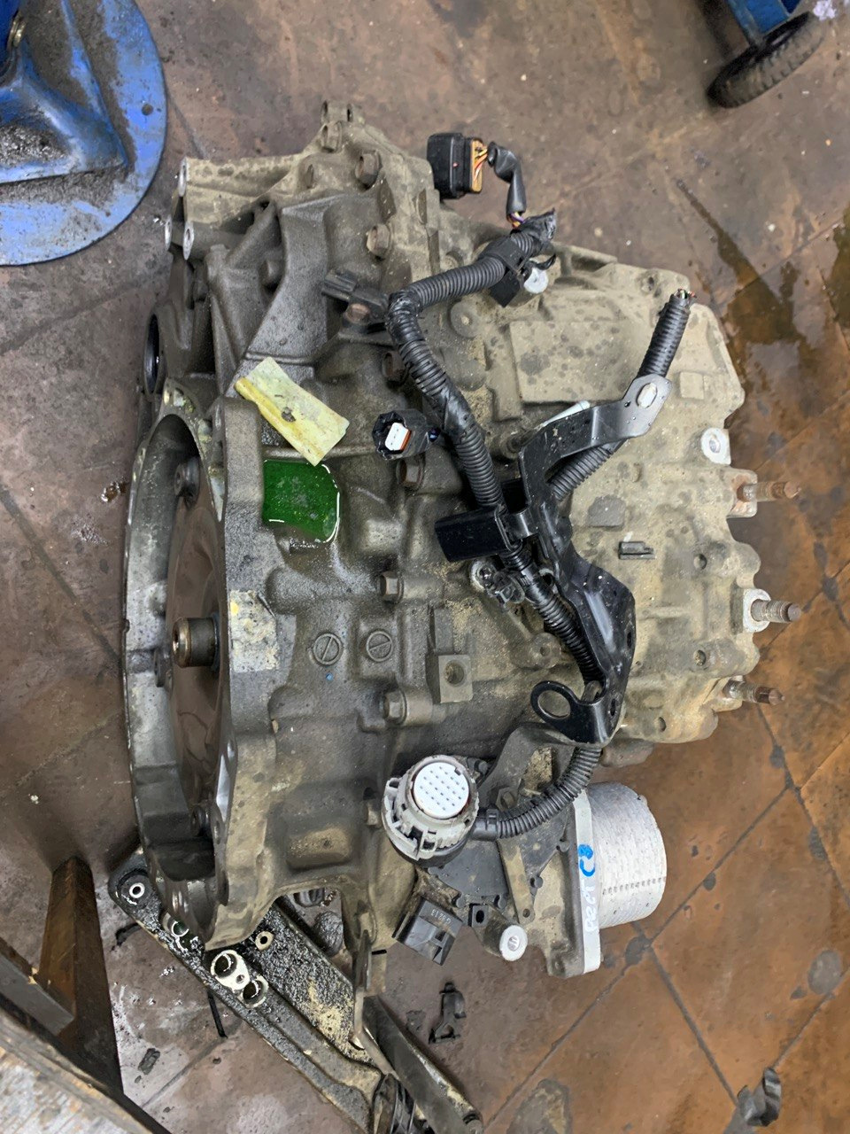

Приехав на СТО мне приговорили коробку, да и наверно было пора уже ей, частенько возникали ошибки
⚠️CHECK
Kоды ошибок: P0868 и P0776
🔖 Артикулы

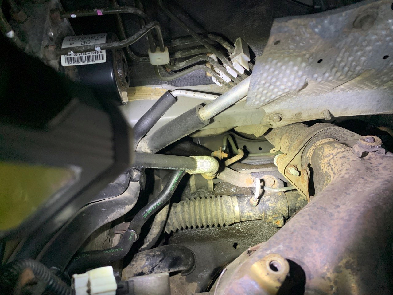

4455A016 Шланг возвратный гур Original
4455A013 Шланг возвратный гур Original
4455A014 Трубка гидроусилителя обратная Original
MD360935 Фильтр масляный Original
SK20PR-A8 Свеча зажигания 4 шт.
2824A006 Фильтр АКПП
2920A096 Кольцо уплотнительное фильтра АКПП
27975 Масло трансмиссионное CVT цвет жёлтый
🔹Насос масляный двигателя в сборе 38 500 ₽ Original
🔹Коробка передач 95 000 ₽ Restyling
🔹ЭБУ Вариатора 6 000 ₽
📃 Список работы которые были проведены
• Замена масляного насоса
• Замена масла
• Замена свечей зажигания
• Замена фильтра масленого
• Убрать течь ГУРа
• Обслуживание полностью тормозной системы.
• Замены тормозной жидкости полностью
• Замена габаритных ламп.
• Заменить Вариатор с расходниками
🪙 Все это удовольствие запчасти + работа 213 500 ₽
ИТОГ
Машина в отличном техническом состоянии, обороты стабильные на любых режимах.
