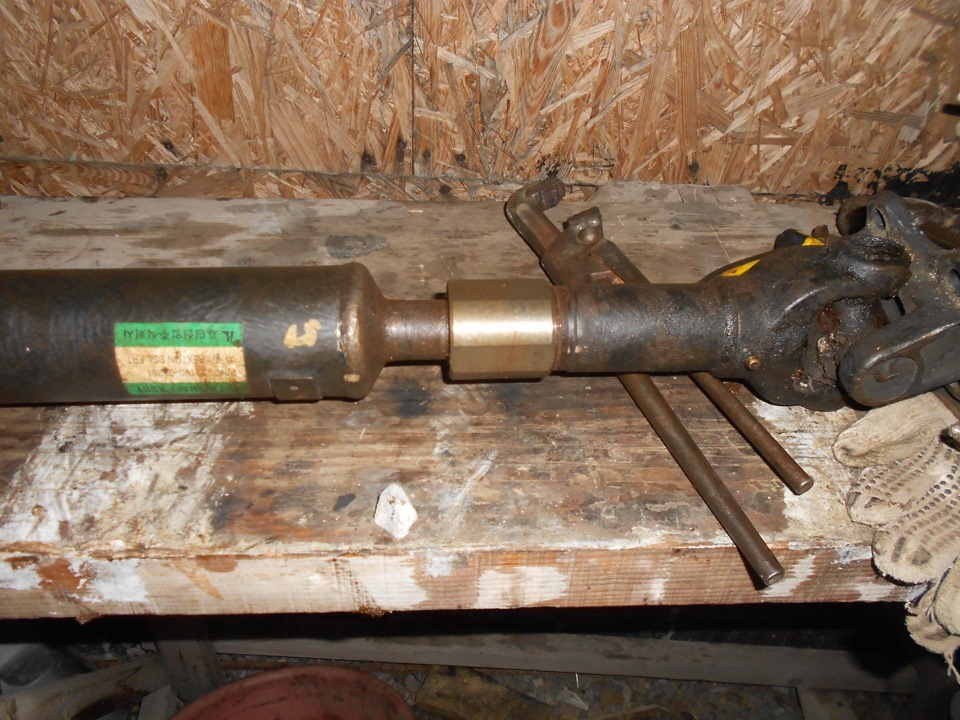

Не было уверенности, что все подойдет, но подошло.

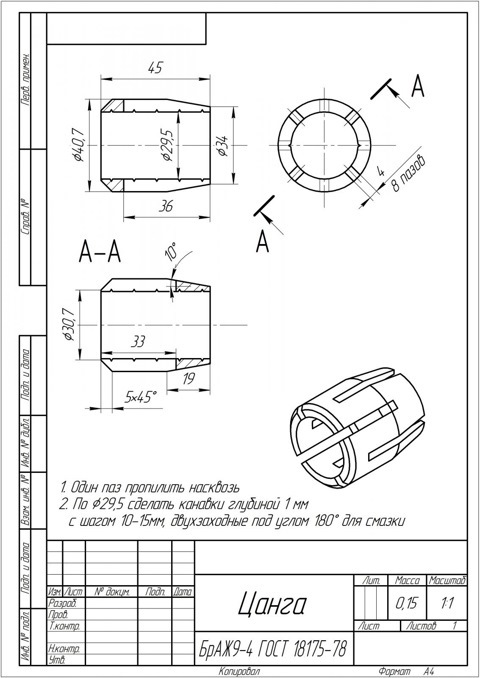

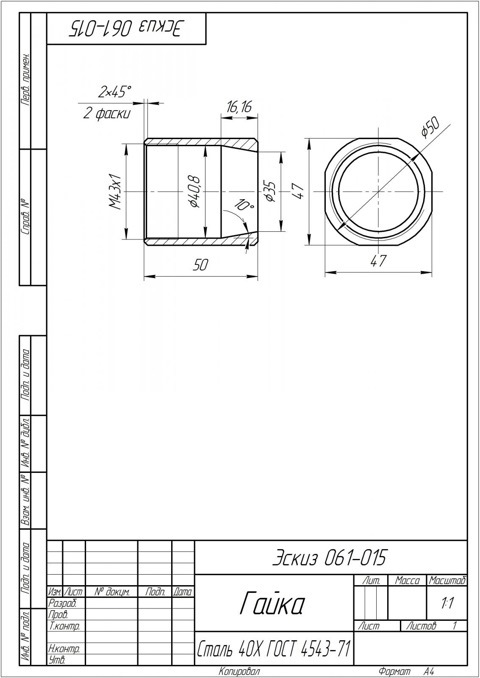

Резьбу я замерил на своей машине и отдал токарю, на гайке дополнительно сдалано оксидирование, ржавчина не страшна.
Делали долго, но зато условно бесплатно.

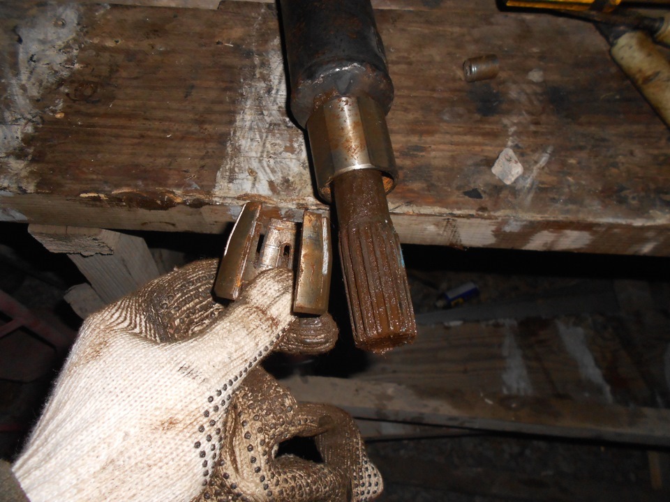

Кстати кардан разбалтывается от того, что внутри стираются пластиковые втулочки.
Шлицевое как правило на начальных стадиях вполне живое. Цанга из бронзы должна надолго решить проблему.
Естественно все прошприцовано по самые помидоры.
Чтобы не потерять выложу фотки и описание тут

Или же воспользоваться вот таким способом ремонта от нашего комрада Dinyaridder
Решение по стоимости = 5 000тг, и было в итоге взято на вооружение.
ремкомплект так сказать!

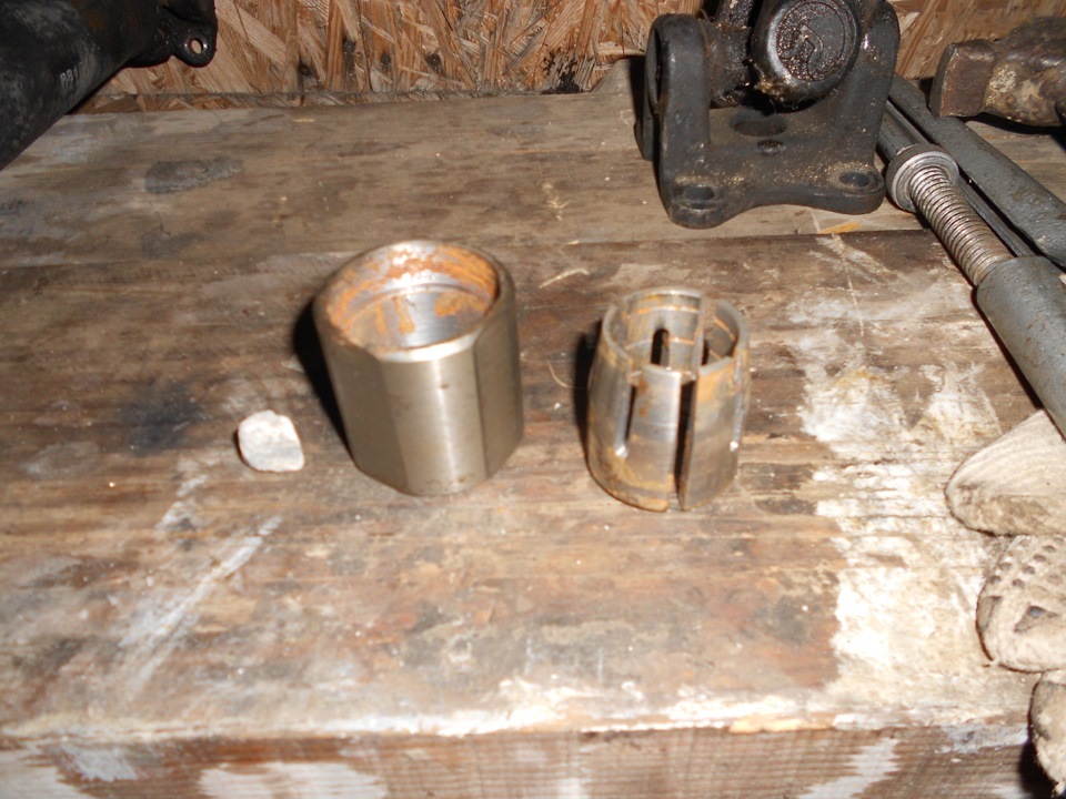

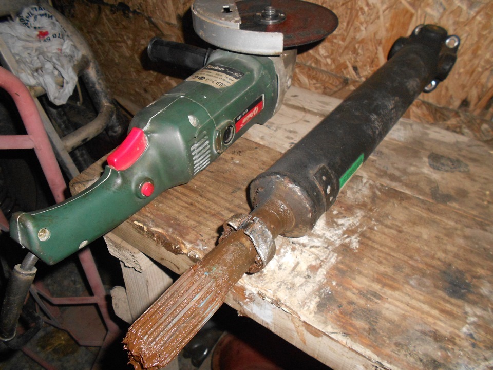

для начала разбираем кардан на составные, и срезаем кольцо-гайку-фиксатор
Жена болгарина как нельзя кстати!
Далее надеваем гайку и разжимаем втулку
Ну и сжимаем втулку на месте, и наворачиваем гайку на резьбу.
Осталось только установить и прокатиться!
По отзывам соклубников, вещь реально работает. Вибрация пропадает. Я пока не проверял, но судя по чертежам и логике, все будет работать алес кля!
Кроме того, кардан так-же, как и в заводском исполнении имеет продольный ход, и по сути полностью оставляет свой изначальный функционал.
Цена вопроса: 1 500 рублей

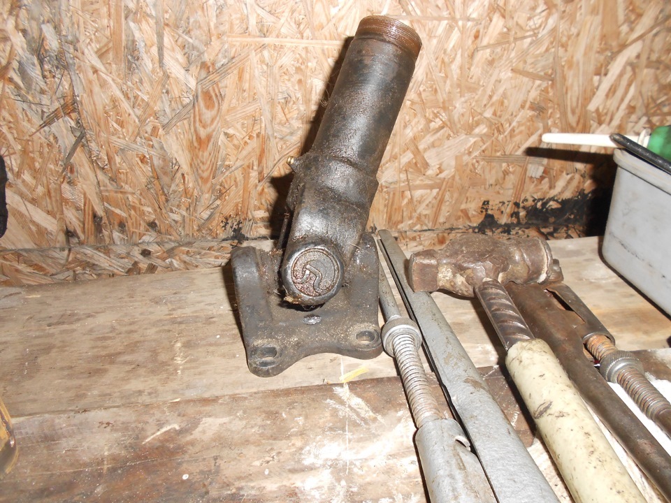

Как располовинить передний кардан? Никак не могу выдрать шлицевую. Гайку срезал, а разъединить не могу никак…
Может намертво закиснуть, бывает.
Под крестовиной на короткой части есть заглушка, можешь ее снять и чем нибудь выбить, хоть воротком попробовать.
Миша. Вот же ты сам выкладывал.
Примотрелся сейчас, понял о чем речь.
Пошел к токарю.

глубину резьбы не помнишь случайно, а то нет на чертеже?
Не особо принципиально, токаря как то разобрались без вопросов.
Линейкой померяли на чертеже наверно, да и все.
15-20мм

скажи резьба точно как указана на чертеже?
да, на моем кардане была такая.
Измерял диаметр и шаг
блин нашел токарей, но стала проблемма с материалом для Цанги. Где блин этот БрАЖ9 брать. нет у нас в городе нихрена((
Да там не особо важно думаю, бронза или латунь, можешь фторопласт забабахать.
Мост не особо много двигается, так что больших движений как на заднем кардане не будет
