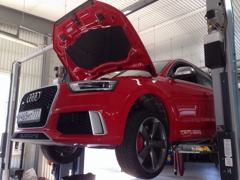

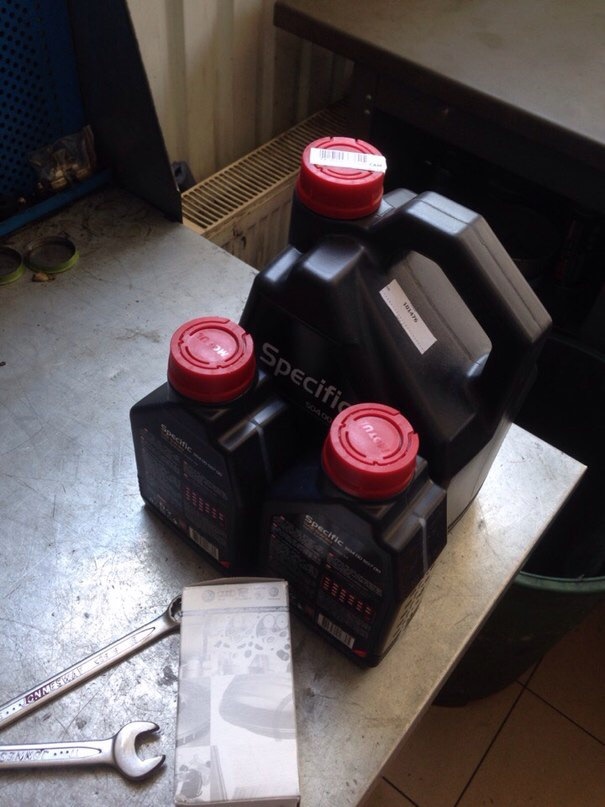

Хотел узнать у кого какой износ по дискам? Почему то на пробеге 8 тысяч они уже начинают штормить(волны) А так поменял масло на specific и фильтр, ничего особенного не происходит.
Снимай родные колодки и ставь Ferado DS2500 или Hawk иначе окончательно перегреешь диски. Болезнь этих тормозов и обусловлена хреновыми родными колодками которые при перегреве застеколиваются.

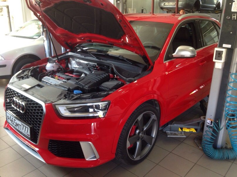

Это не суппорт. Это грязь. У меня тоже скрипело капец как сильно. В итоге снимал колеса, колодки. Почистил и смазал. Помогло не надолго. Ошибка была в том, что не надо ни чего смазывать. Колодки сильно пылят + грязь. Суппорта то открытые. Вот от этого и скрип. Второй раз просто снял диски и почистил очистителем тормозов. По баллончику на суппорт и тишина. Хватает на пару тысяч и надо повторять процедуру.
