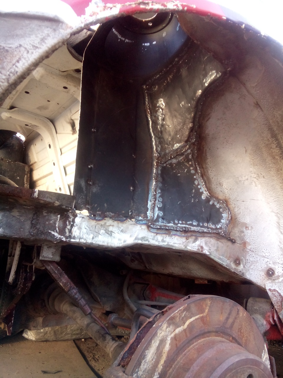

Закончил с подкапоткой. Точнее, почти закончил — остался маленький штришок — крепление бачка ГУРа.
В целом под капотом все готово: запилены и заварены лонжероны(под радиатор), сварены крепления радиатора, сварены крепления фильтрбокса, срезан/сварен съемный телевизор, сварена из профиля (для усиления конструкции) нижняя часть телевизора, срезаны все лишние шпильки и крепежи, перенесен бачок торм.жидкости…и, естественно, переварена вся морда (гнилье вырезано и залатано…).
Начл ваять правый задний стакан. Трудность в том, что на 30ом кузове внутренние арки не симметричные…правая-это головная боль!.. стакан разметил и прихватил. Вот теперь голову ломаю как арку переделать… Если у кого то есть идеи или примеры — делитесь, подумаем вместе…
