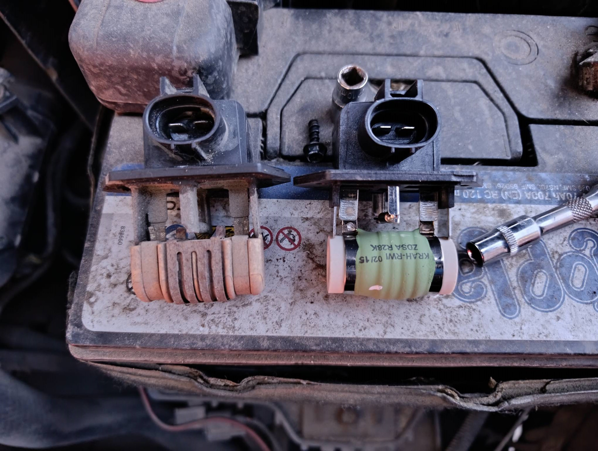

На днях в пробках стал замечать, что при включении вентилятора охлаждения двигателя идет ощутимая вибрация. Кондей не включался, на улице прохладно. Погуглив, обратил внимание, что вентилятор если и включается, то сразу на вторую скорость, и из-за этого и идут вибрации. Проверить включение первой скорости можно включив компрессор кондиционера, вентилятор автоматом начинает крутится. У меня он не двигался.
Всему виной резистор. У меня по вину пробился только оригинал 25385-3R200 за 4,5 килорубля без каких либо аналогов. Не хило так.
Опять гугл в помощь и был приобретен резистор под номером 25385-A6000QQK за 360 рубликов.
Для замены скидываем впускной патрубок до воздушного фильтра и под ним в корпусе радиатора спрятан резистор. Держится на одном болтике на 7.
Внешняя разница родного и внедряемого.
Вентилятор ожил, едем дальше…
