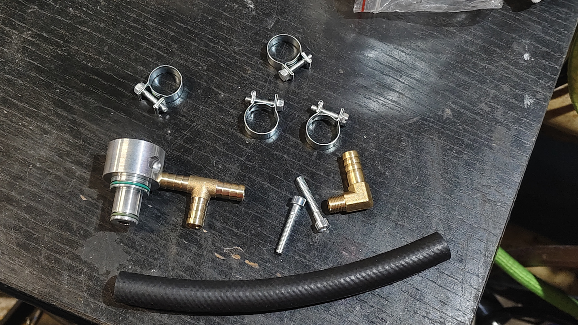

Ну так и вот, у меня установлена топливная система Delphi, на Авито нашел проставку под дозирующий клапан, 10 тысяч рублей и неделя ожидания и вот оно:

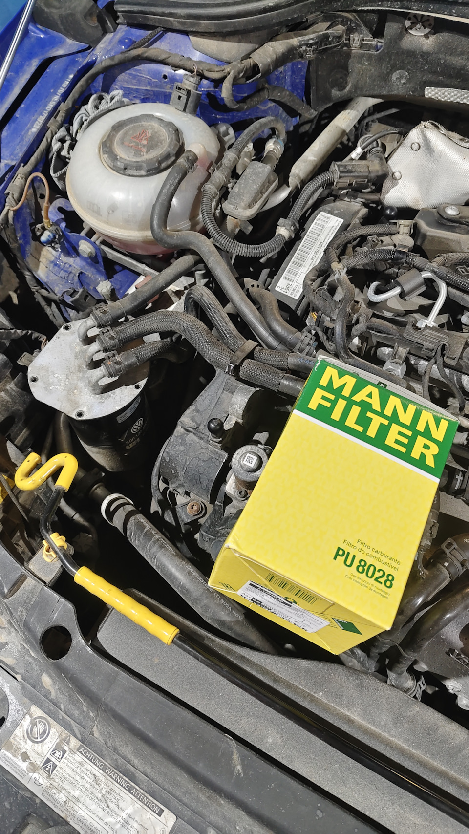

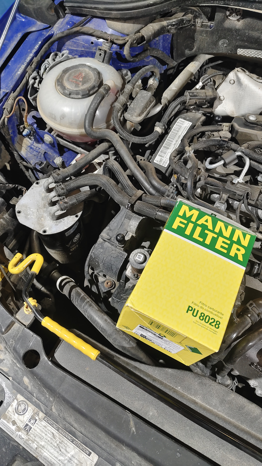

Собственно, если уж лезть в топливную систему, то решил совместить установку проставки с заменой топливного фильтра. До этого самостоятельно его не менял, так что всё в первый раз.

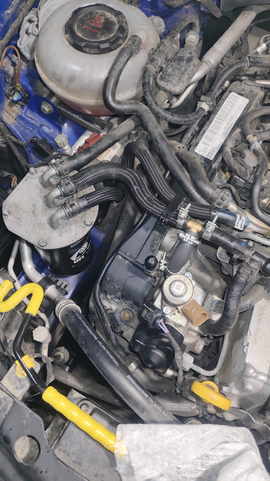

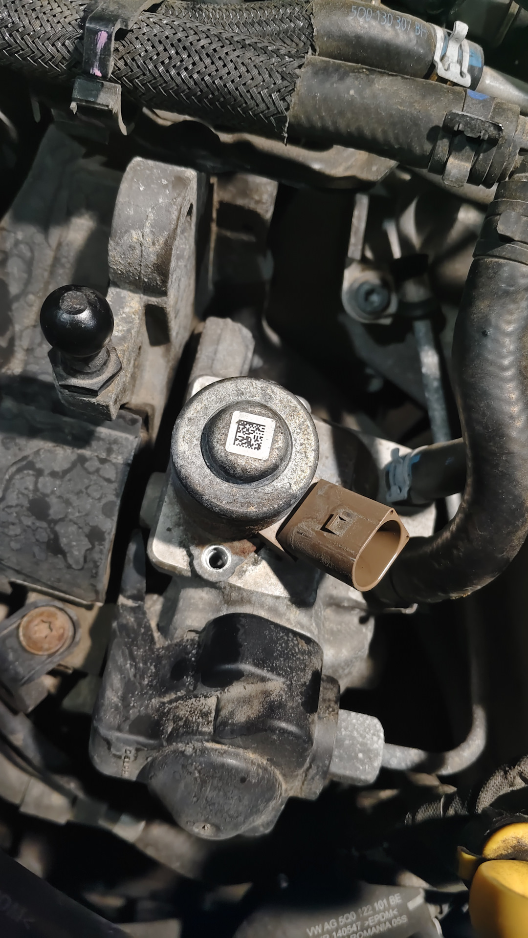

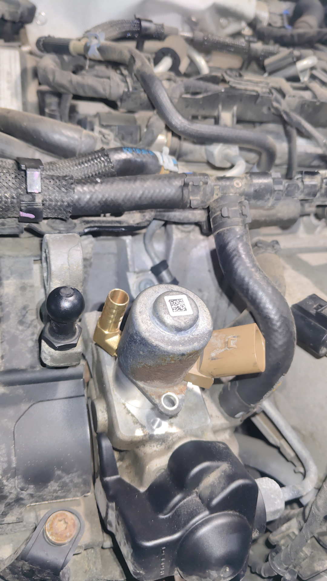

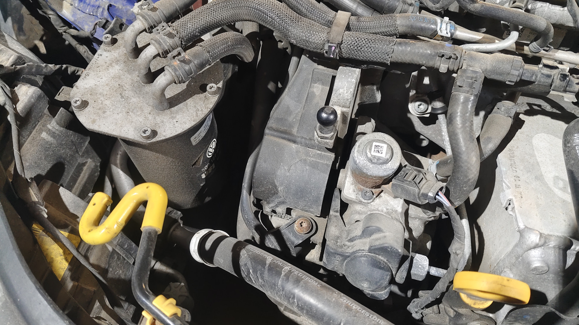

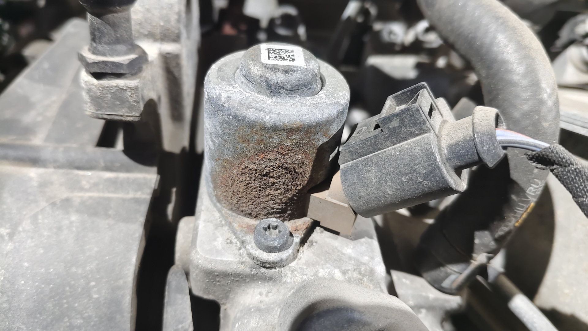

Итак, находим ТНВД, на нём сверху, очень удобно торчит дозирующий клапан
Сначала хорошенько протер и прочистил всё вокруг, после чего продул сжатым воздухом от компрессора.

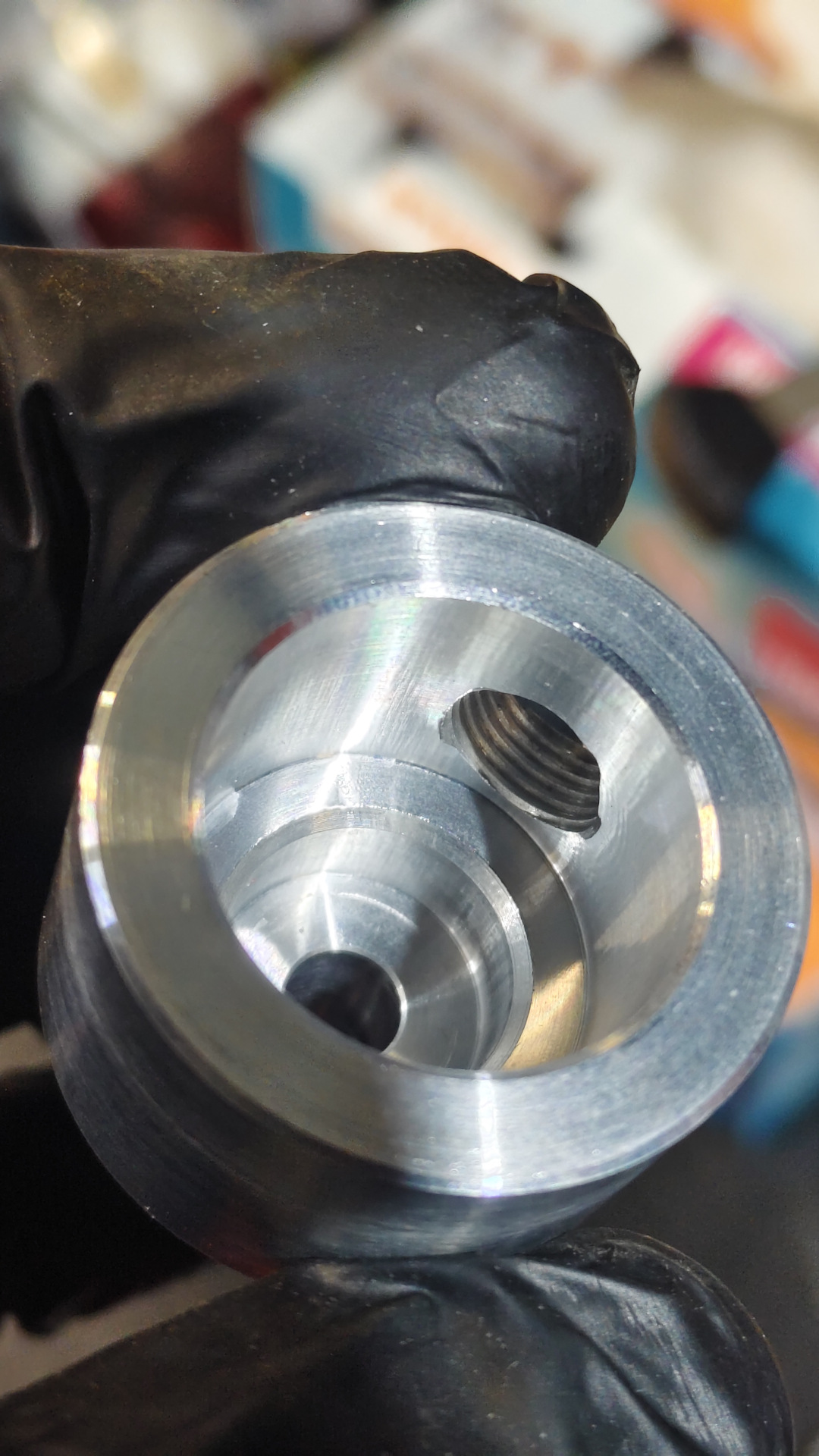

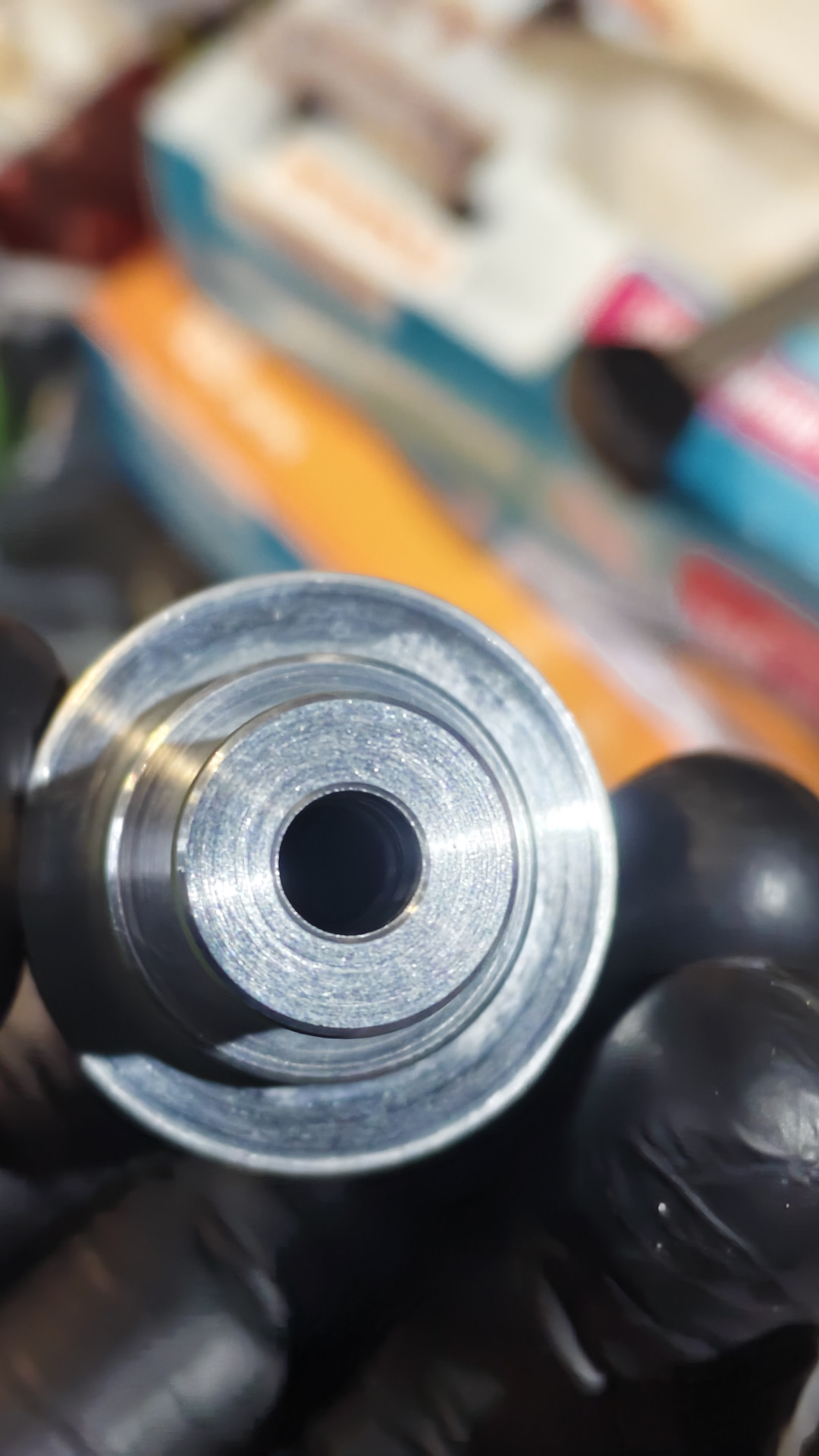

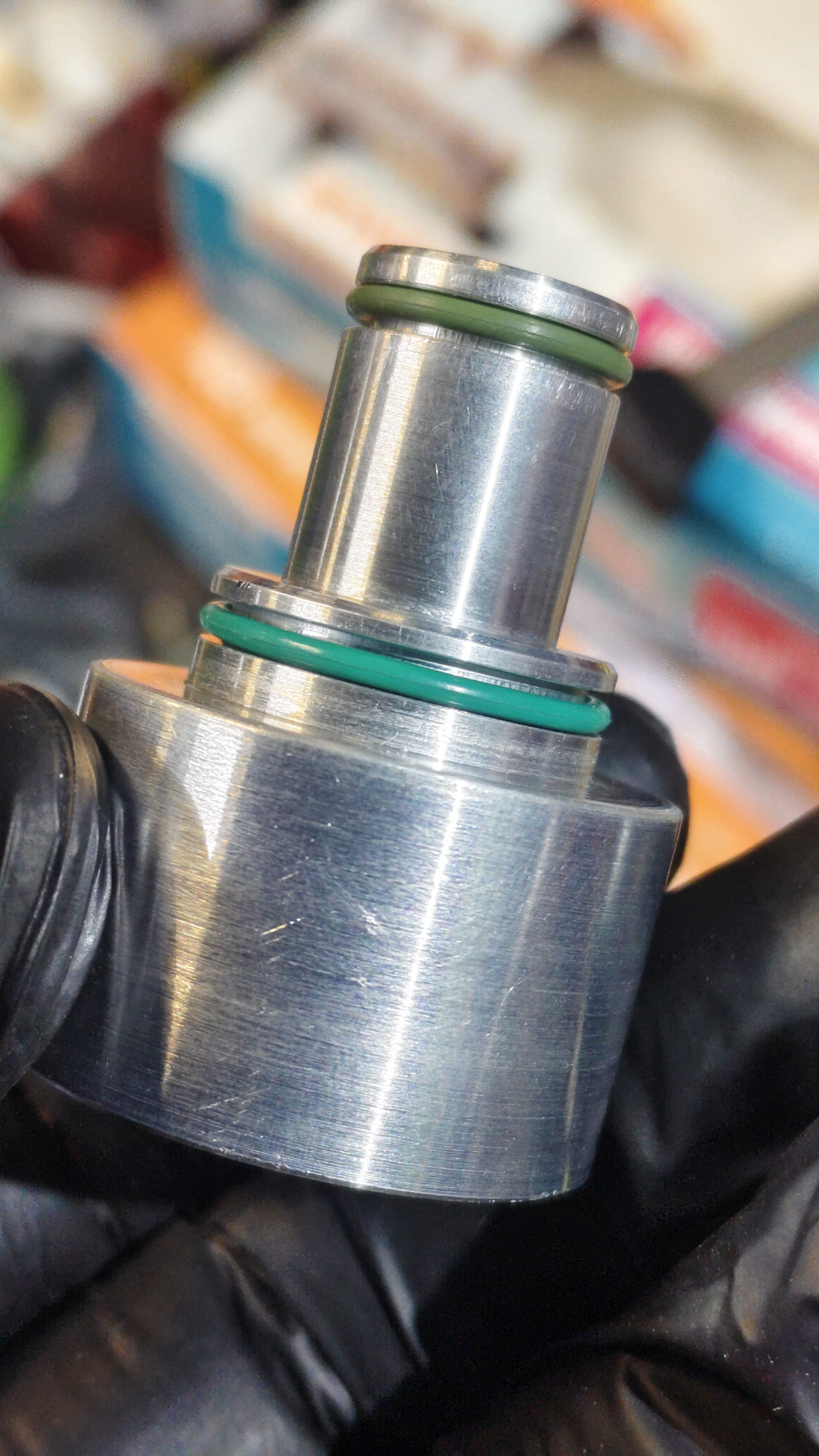

Осмотрел проставку
Сбоку находится отверстие с резьбой, в которое устанавливается угловой штуцер, а чтобы его посадка в строго определенном положении была зафиксирована и не пропускала топливо, взял тюбик красного резьбового герметика, производитель не столь важен, главное, чтобы он был высокотемпературным и стойким к воздействию масел и топлива.

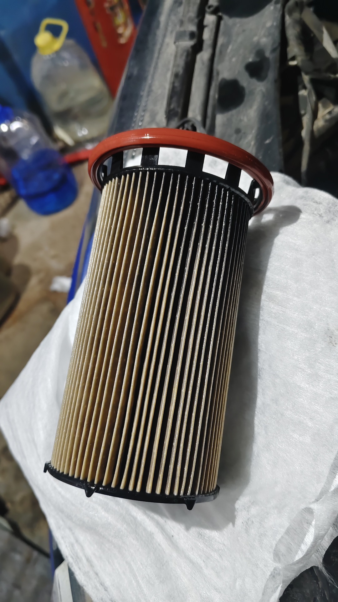

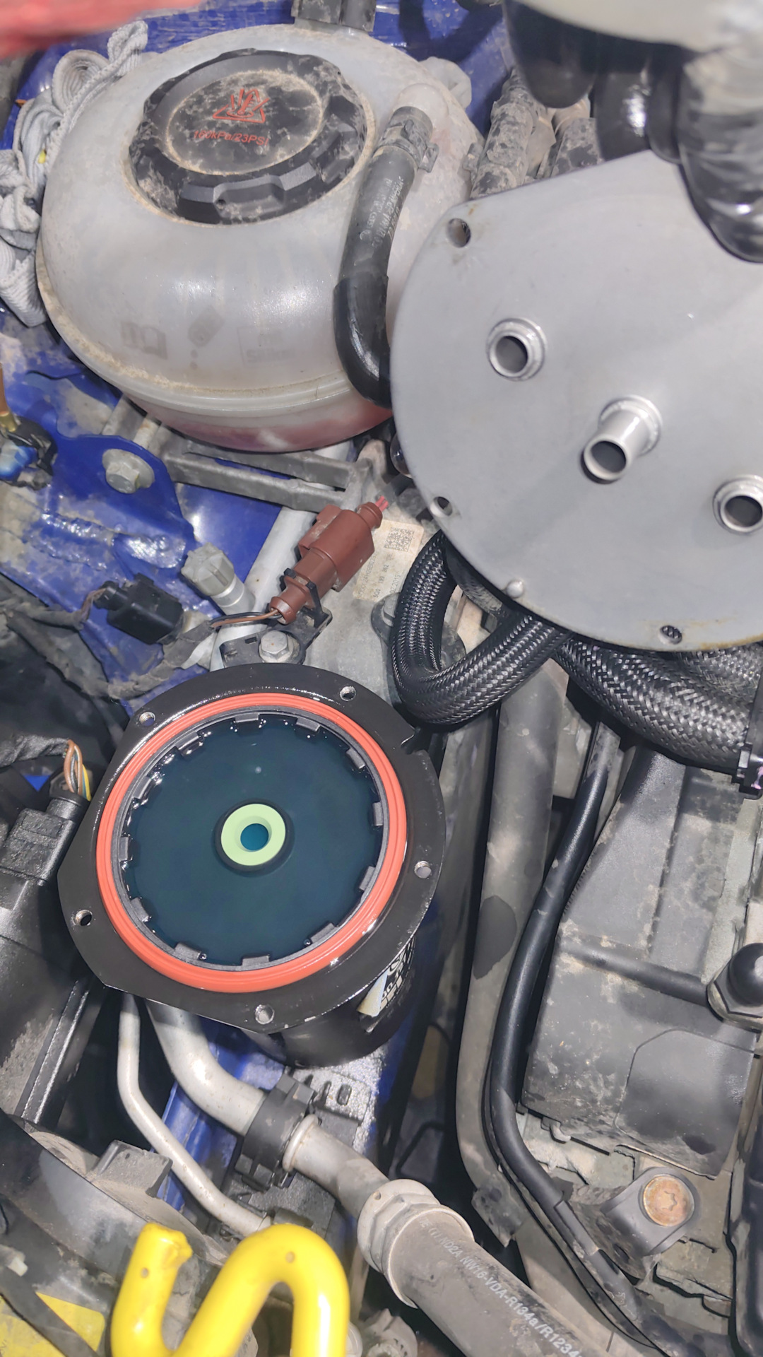

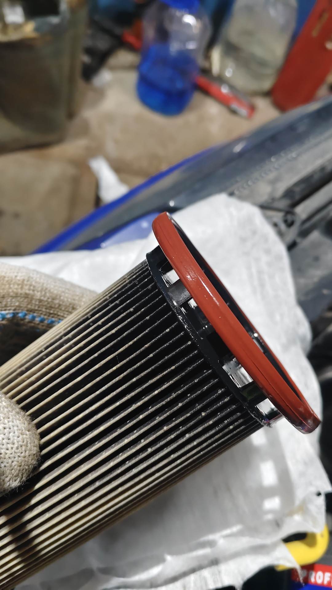

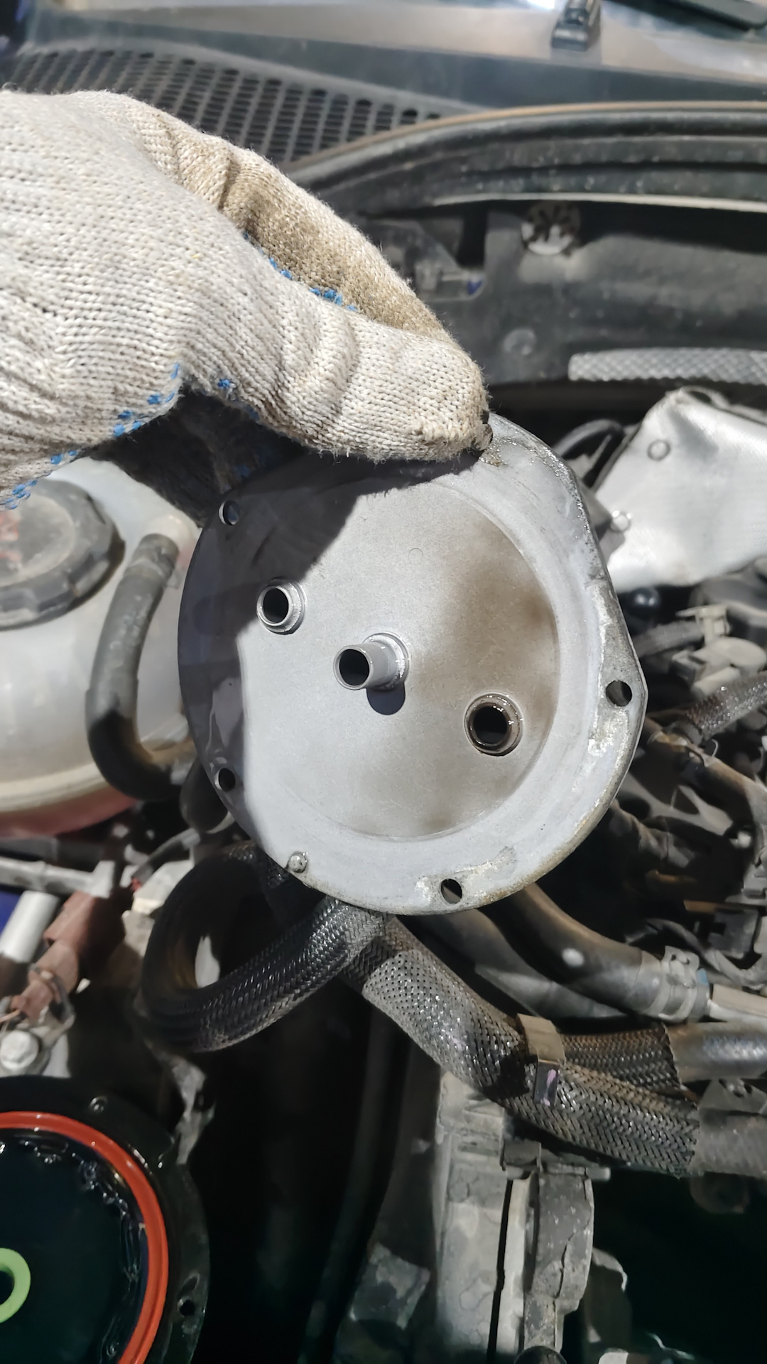

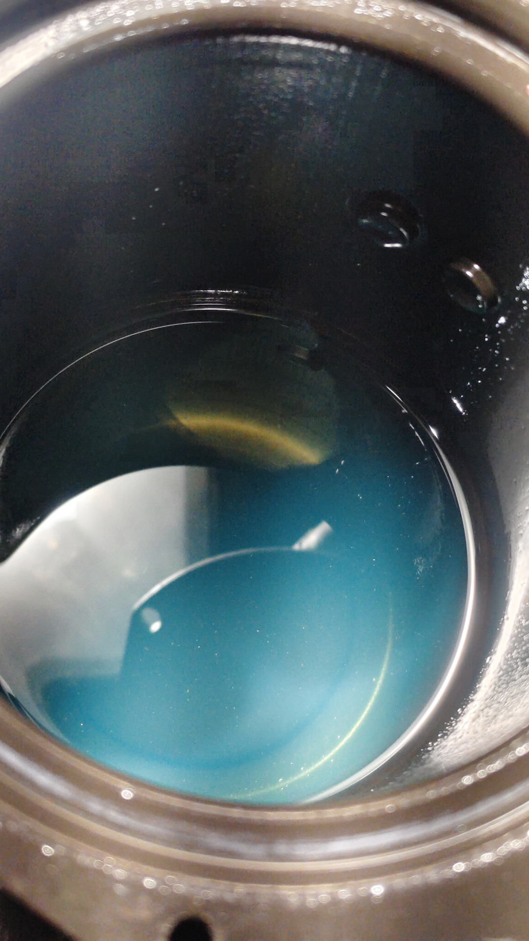

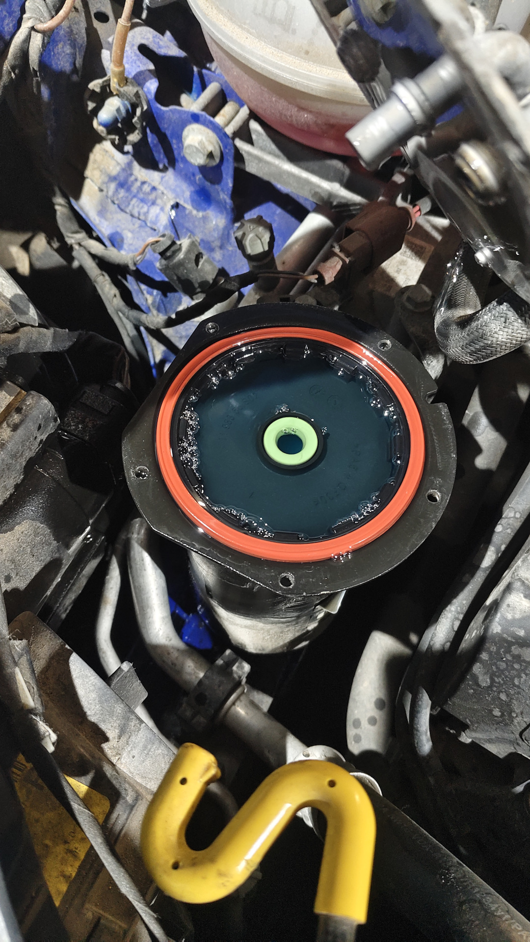

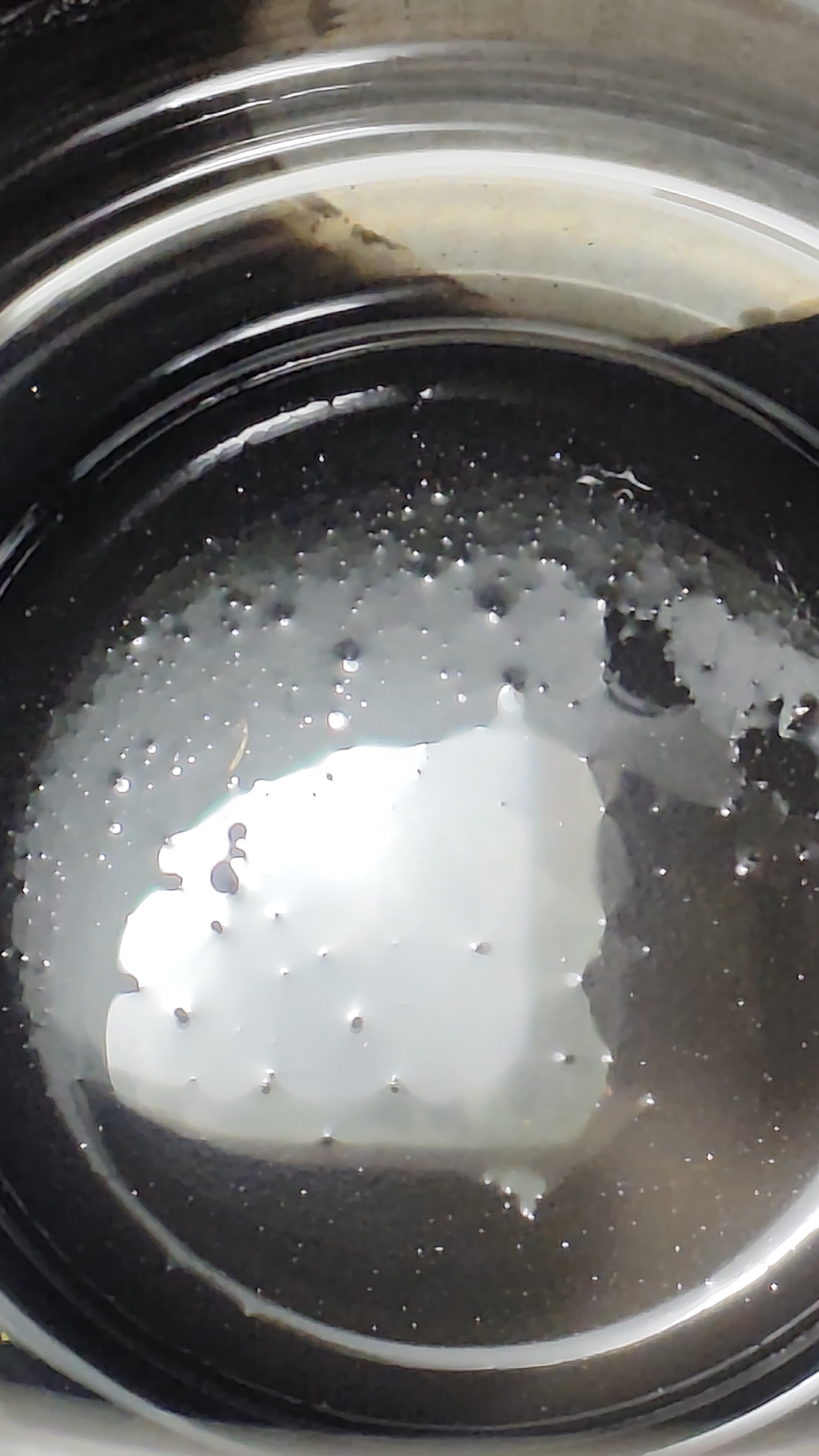

Открутил болтики на колбе топливного фильтра, снял крышку, изъял сам фильтр, после чего выкачал шприцем из колбы топливо, и посмотрел на остатки. Не сказать, что прям грязища, но протер насухо тряпкой и продул пистолетом.
Прошлый раз фильтр менялся 10580 км назад. Заправлялся также исключительно на Татнефть, но на этот раз не всё время топливом Танеко, зимой несколько недель его просто не было, а то и обычный дизель пропадал, так что, как только появился хотя бы обычный, заправлял им.

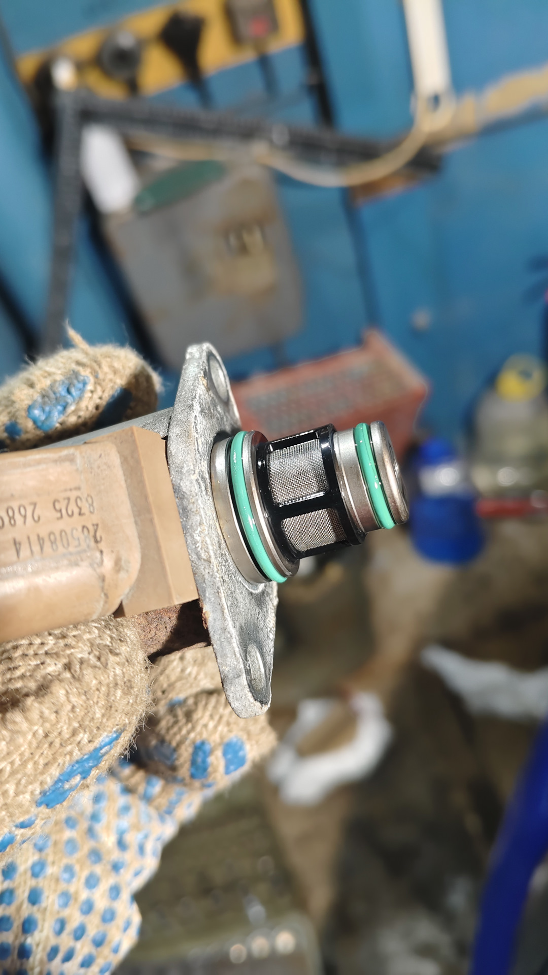

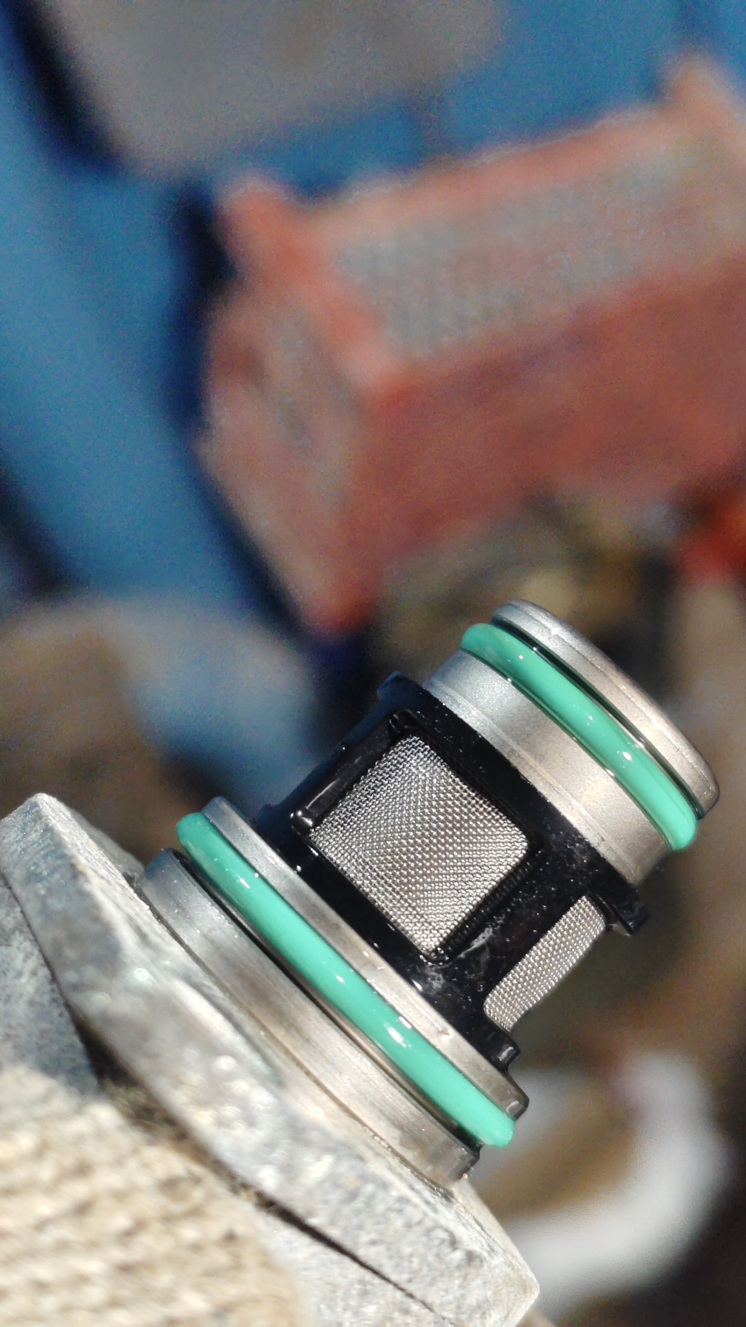

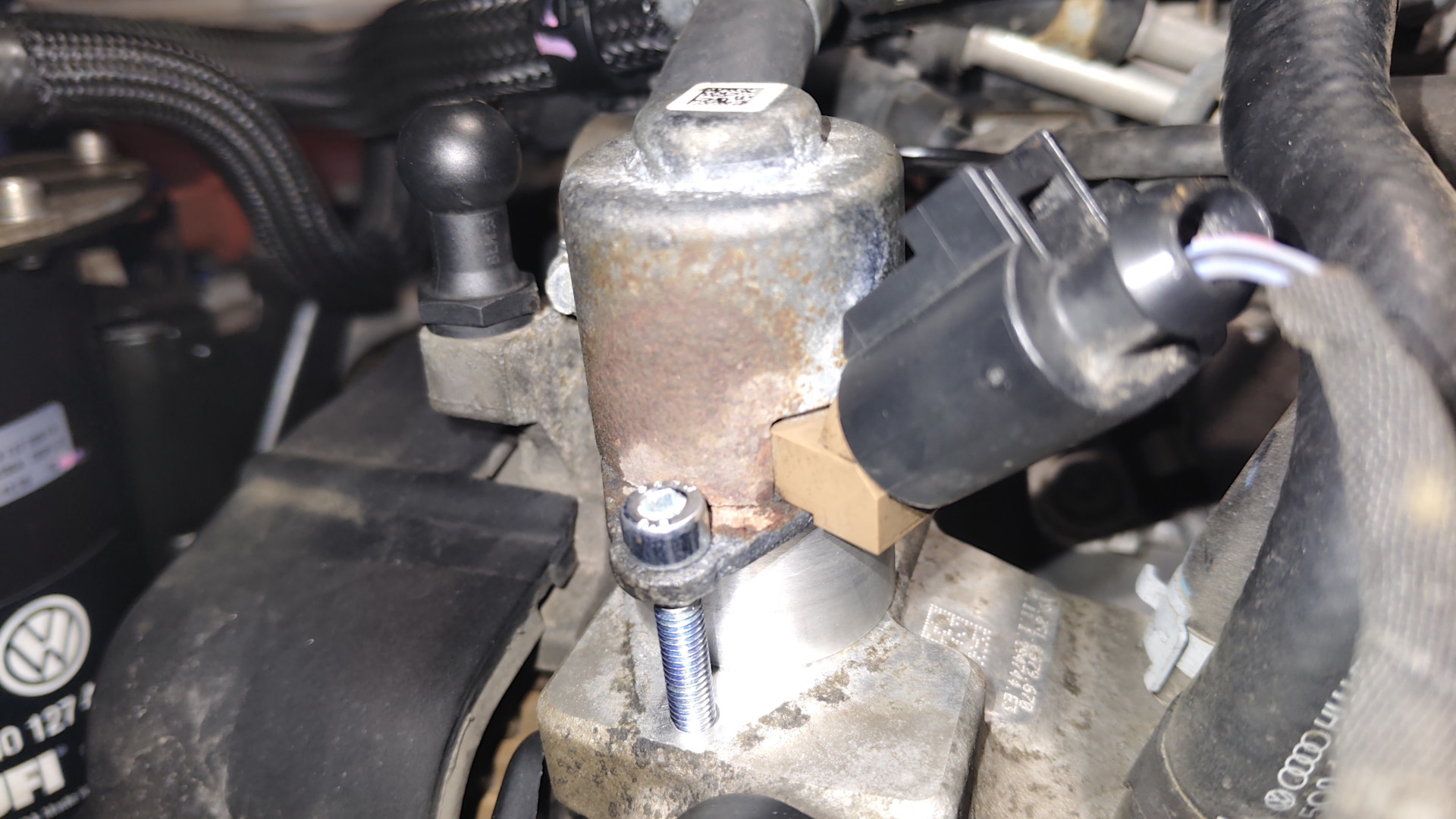

Продолжаем модернизацию — чтобы снять дозирующий клапан, достаточно открутить два болтика торксом, которые затянуты совсем не сильно.

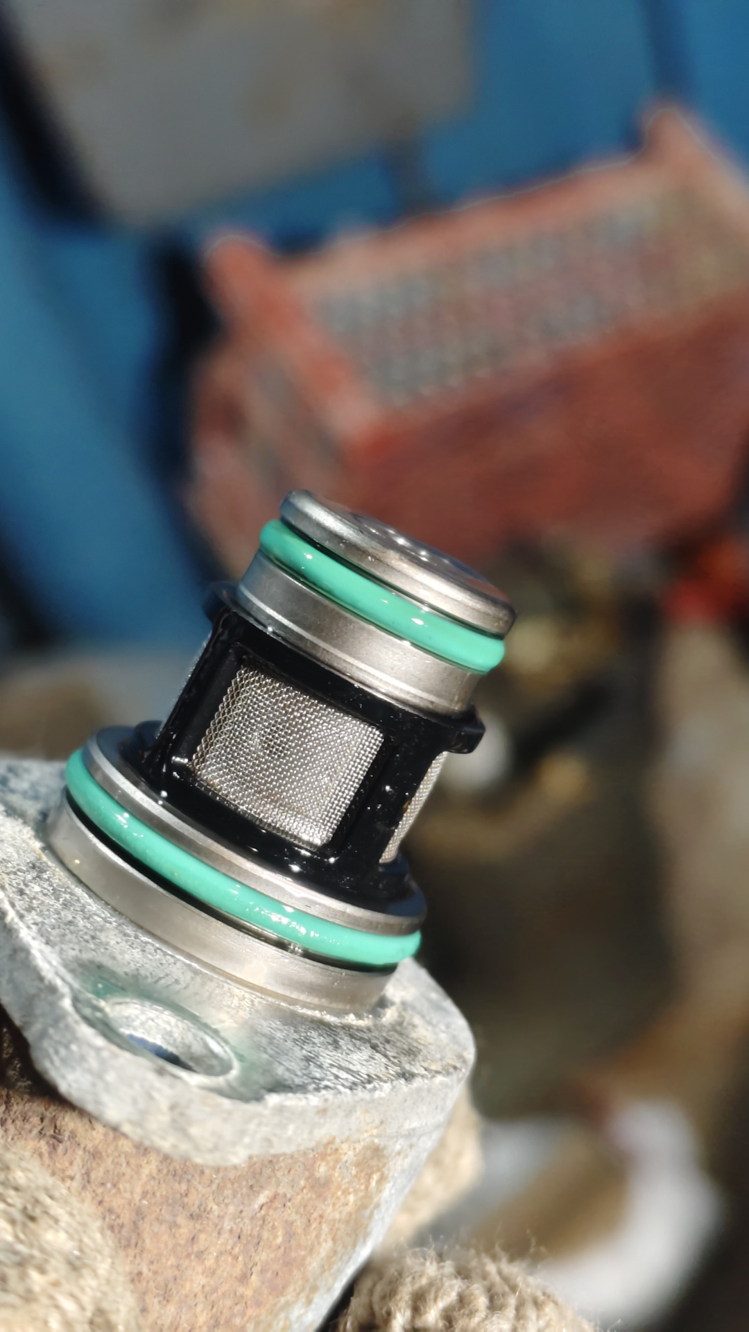

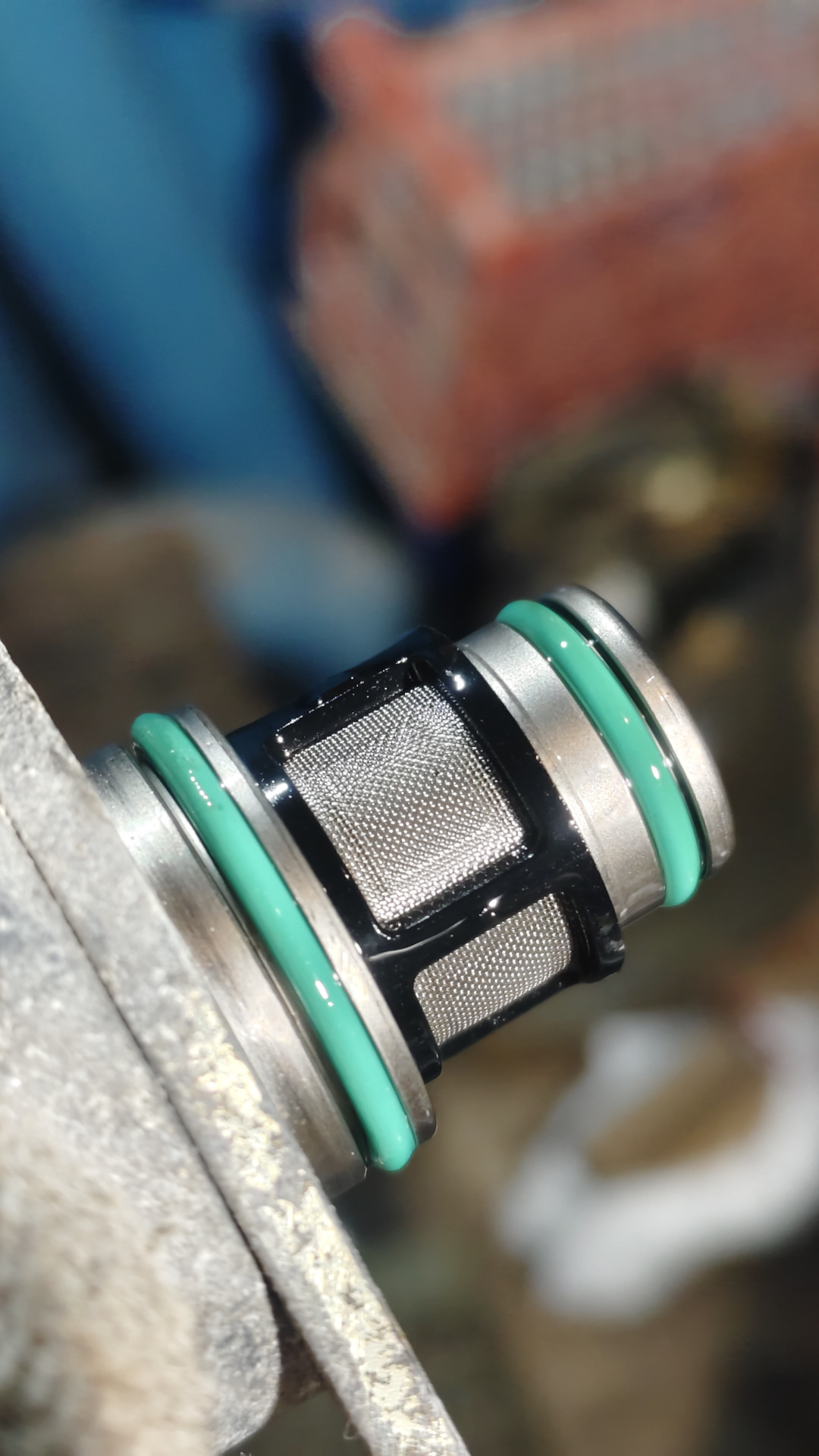

На клапане расположена сеточка, которая улавливает дерьмицо, если таковое появится после пары трения ТНВД. Но она — не панацея. Так, или иначе, мелкая пыль может пойти и дальше к форсункам.
Навскидку посмотрел на автодоке оригинал ТНВД и форсунок, если оный их за собой утащит в преисподню, в случае поломки и образованию стружки в системе. Почти 600 тысяч вечнодеревянных и ожидание от 50 дней. Понятно, что, скорее всего, будут варианты восстановления, но всё же. Как там говорят — дизель не экономит, а в долг берет.

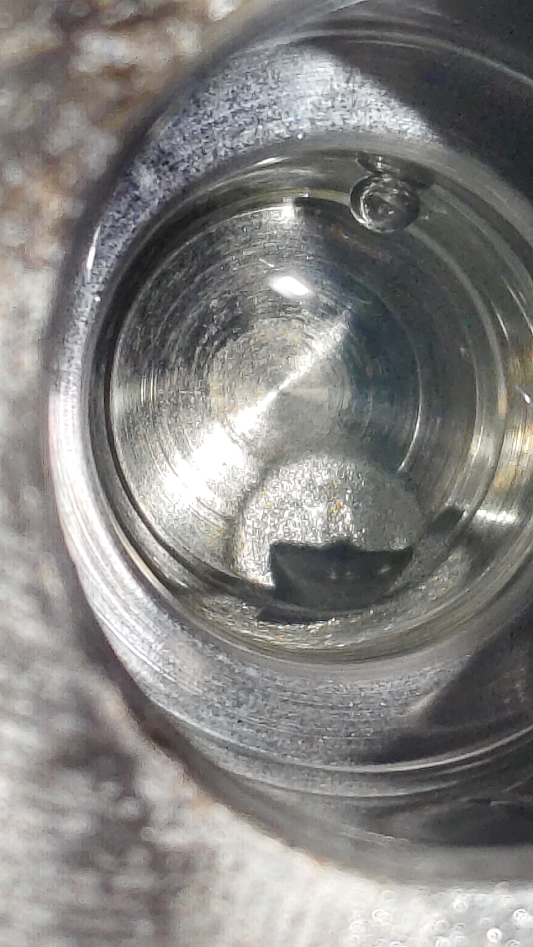

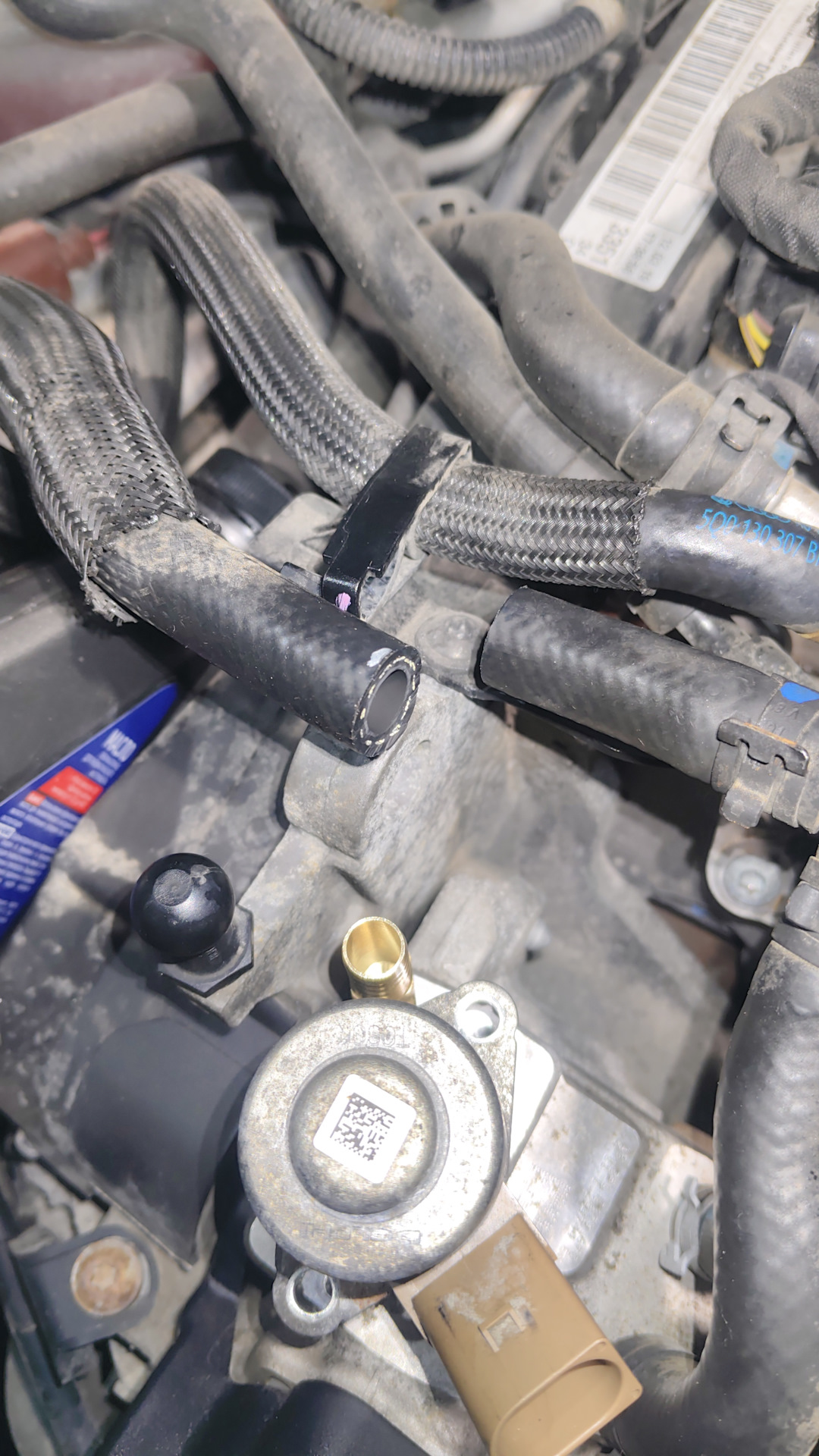

Продолжаем наше шапито. Осмотрел посадочное место — вроде всё чисто.

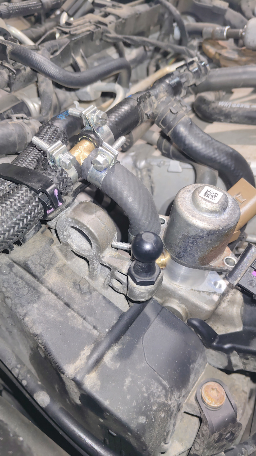

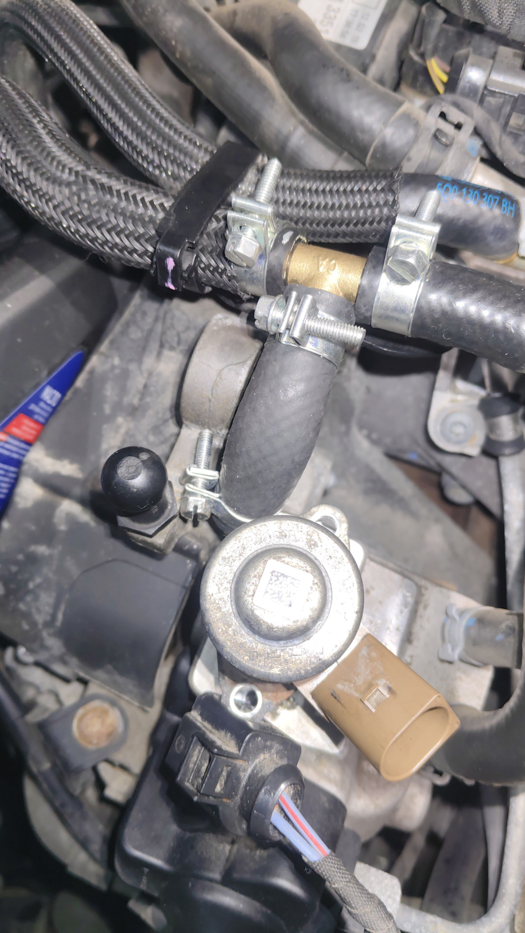

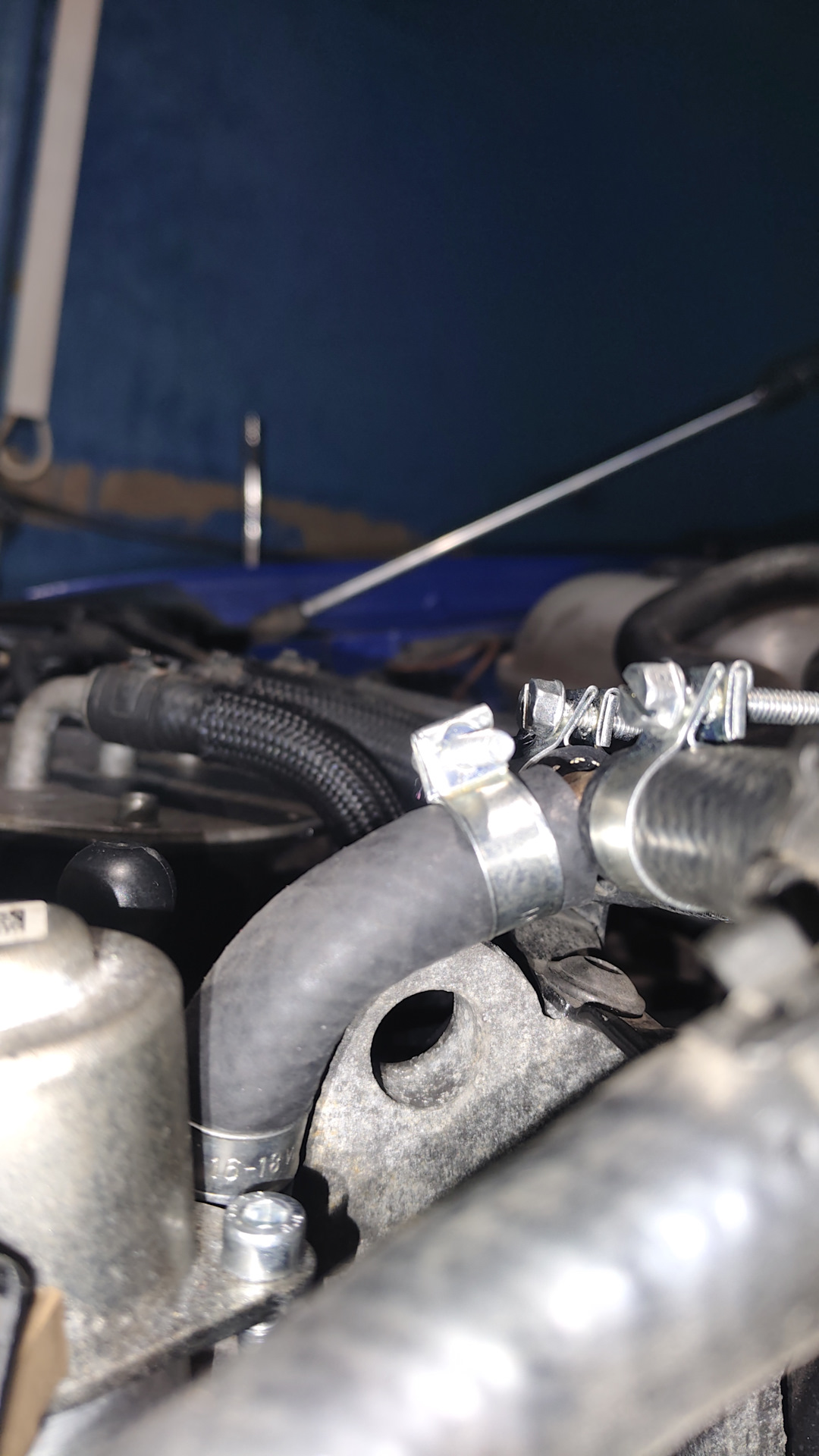

Дальше — дело техники. Примеряем, как будет идти новая магистраль, отмечаем на топливопроводе подачи место разделения, режем и ставим тройник на хомуты. Отмеряем трубочку до проставки, В самой проставке примеряем, как лучше повернуть штуцер, после чего отмечаем положение, выкручиваем, всё обезжириваем и капаем на резьбу герметиком. Первоначальное схватывание по инструкции 2 часа, но на деле схватилось минут за 10.
В принципе, осталось только прикрутить удлиненные болты, которые шли в комплекте. Проставку и клапан сажал, смазав колечки силиконом, чтобы не закрутились и не засопливили.

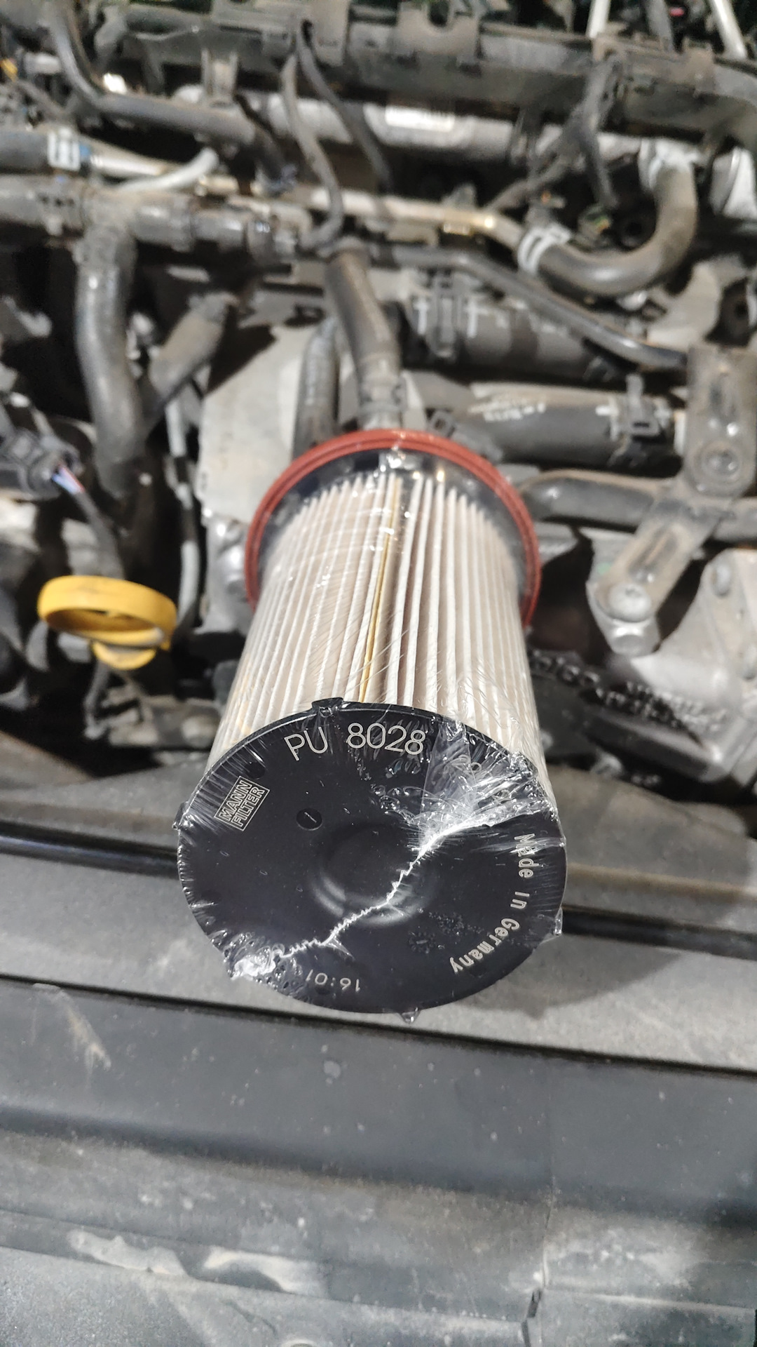

Тем временем, подошла и очередь фильтра, специально его не менял, чтобы заполнять предварительно систему разом. Взял чистое топливо из канистры, налил в колбу, погрузил в него фильтр, посмотрел, как он наполняется внутри топливом, потом чуть добавил, чтобы было "под крышечку".
В магистраль, насколько это возможно, налил тоже топлива. Только вот под клапан не налил, возможно, что и зря. Закрутил болтики на крышке топливного фильтра по схеме с упаковки усилием 6 Нм. Болты на дозирующем клапане равномерно протягивал до усилия в 5 Нм.

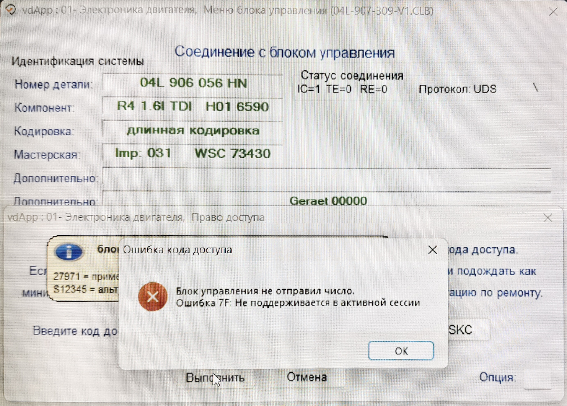

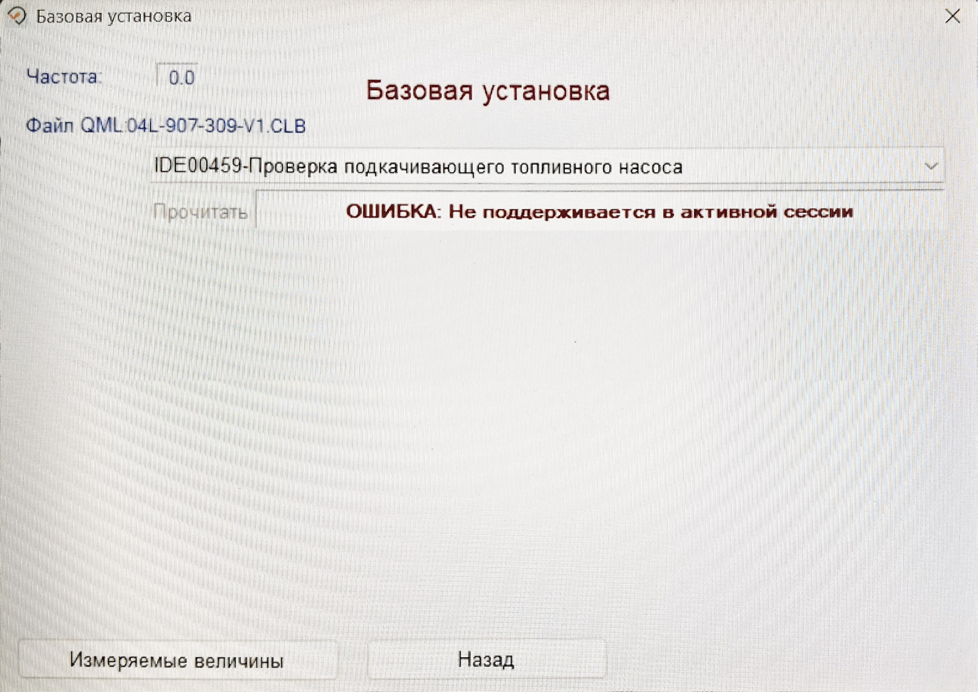

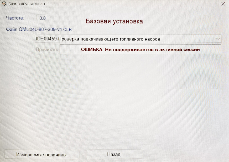

Собственно, думаешь — ну всё, красота, сделал, осталось только топливо прокачать. Залез в машину Василием, и…
Несколько раз мудрил, то открывал капот, то закрывал, то переподключался.
Блок никак не хотел принимать код доступа
Но в один прекрасный момент всё заработало, код S12345 принят, и прокачка топлива запустилась. пару раз её запустил, подумал, что надо бы до конца всё собрать и надеть декоративную крышку — да не тут-то было. Выяснилось, что, затягивая хомуты так, как мне было удобно до них добраться, я совершенно не рассчитал, что они будут упираться в эту самую крышку. Пришлось снова разгерметизировать систему и всё переделывать, зато я точно увидел, что в проставке появилось топливо, так что отдельно доливать его не надо. Всё, перекрутил хомуты, ставлю крышку — опять не идёт. А что надо сделать, когда не идёт, выяснить причину? Пффф, сила есть — ума не надо, конечно же надо чуть посильнее надавить и сразу же станет понятно, что мешает. Надавил, снял крышку и к удивлению обнаружил новую трубочку к штуцеру проставки со свежеприобретенной дырдочкой. Надавил, б****, что острый пластик держателя вскрыл эту трубку как ножик. В итоге выкрутил немного шарик-держатель, чтобы стал повыше, а декоративную крышку несколько раз подрезал и сглаживал углы, после чего проводил мелом и смотрел, есть ли на уже новой трубке (благо был запас) меловой след. Добился отсутствия оного, снова раз шесть запустил тест подкачивающего насоса и запустил двигатель. Запустился он не так легко, как я ожидал, вероятно, весь воздух из системы выгнать не удалось, поэтому стартер помаслал секунды две-три, но в итоге запустил двигатель. Не очень хорошо — что для ТНВД, что для форсунок работа с воздухом дело херовое. Но сделанного не воротишь, как можно было этого избежать я всё-равно не знаю, надеюсь, что при следующей замене топливного фильтра всё пройдёт лучше, в такие дебри я уже лезть не собираюсь. Хотя была мысль поставить прозрачный топливный фильтр на обратку, ведь теперь после кулачка ТНВД, топливо будет уходить именно туда, а значит, может лишний раз бак засрать, а самое главное — будет видно, есть ли какой ахтунг по насосу, пока еще он не кончился.
