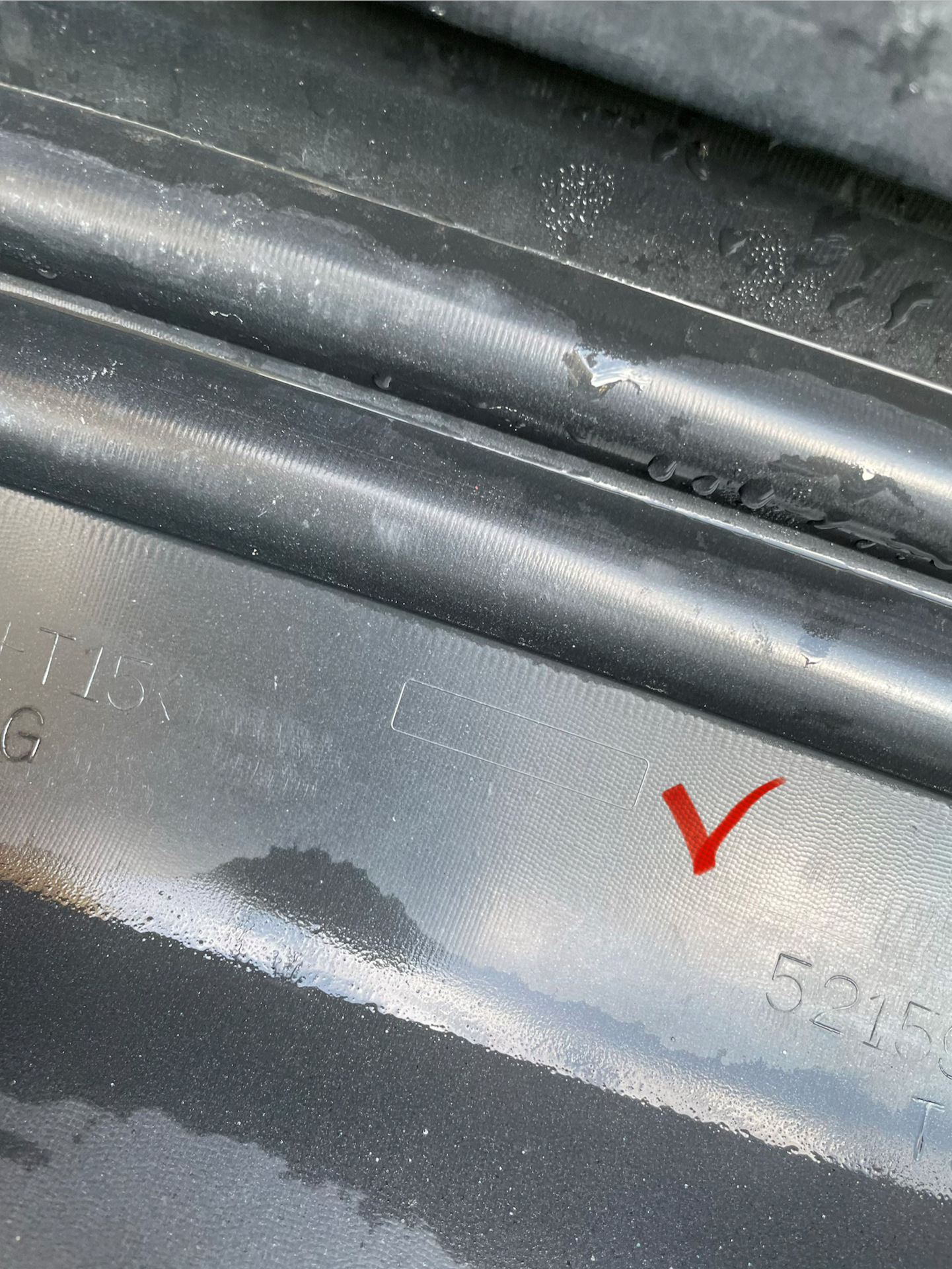

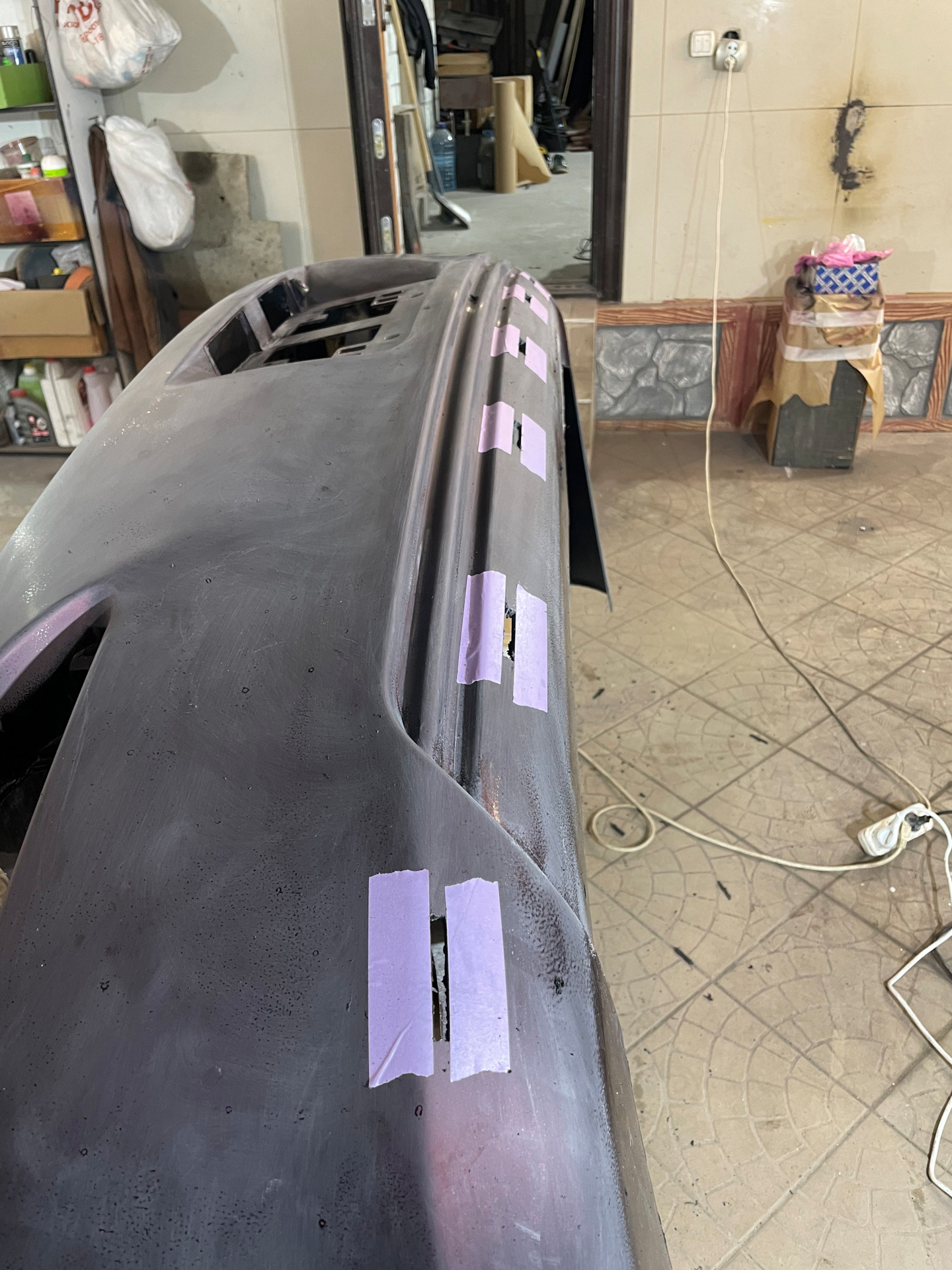

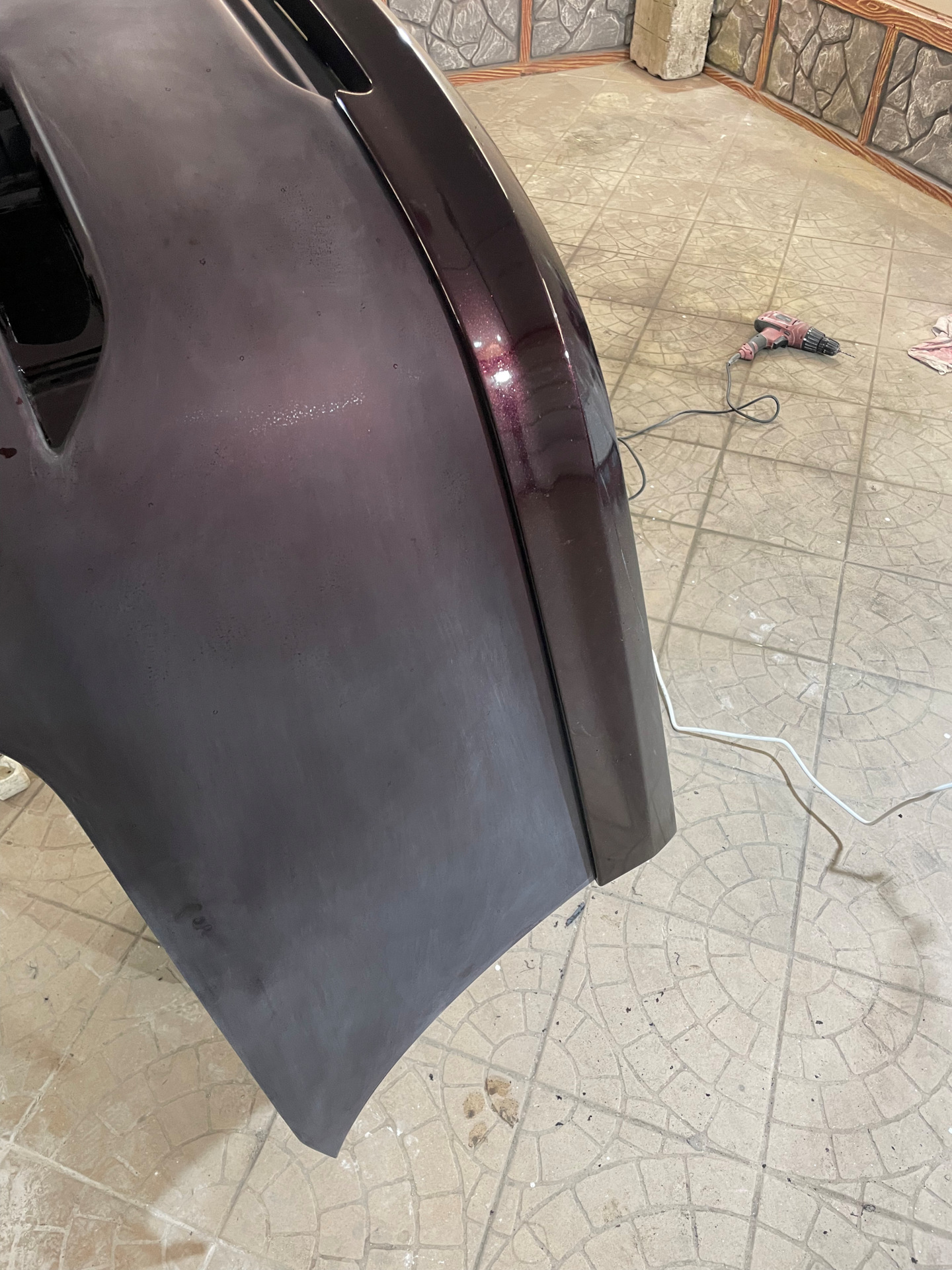

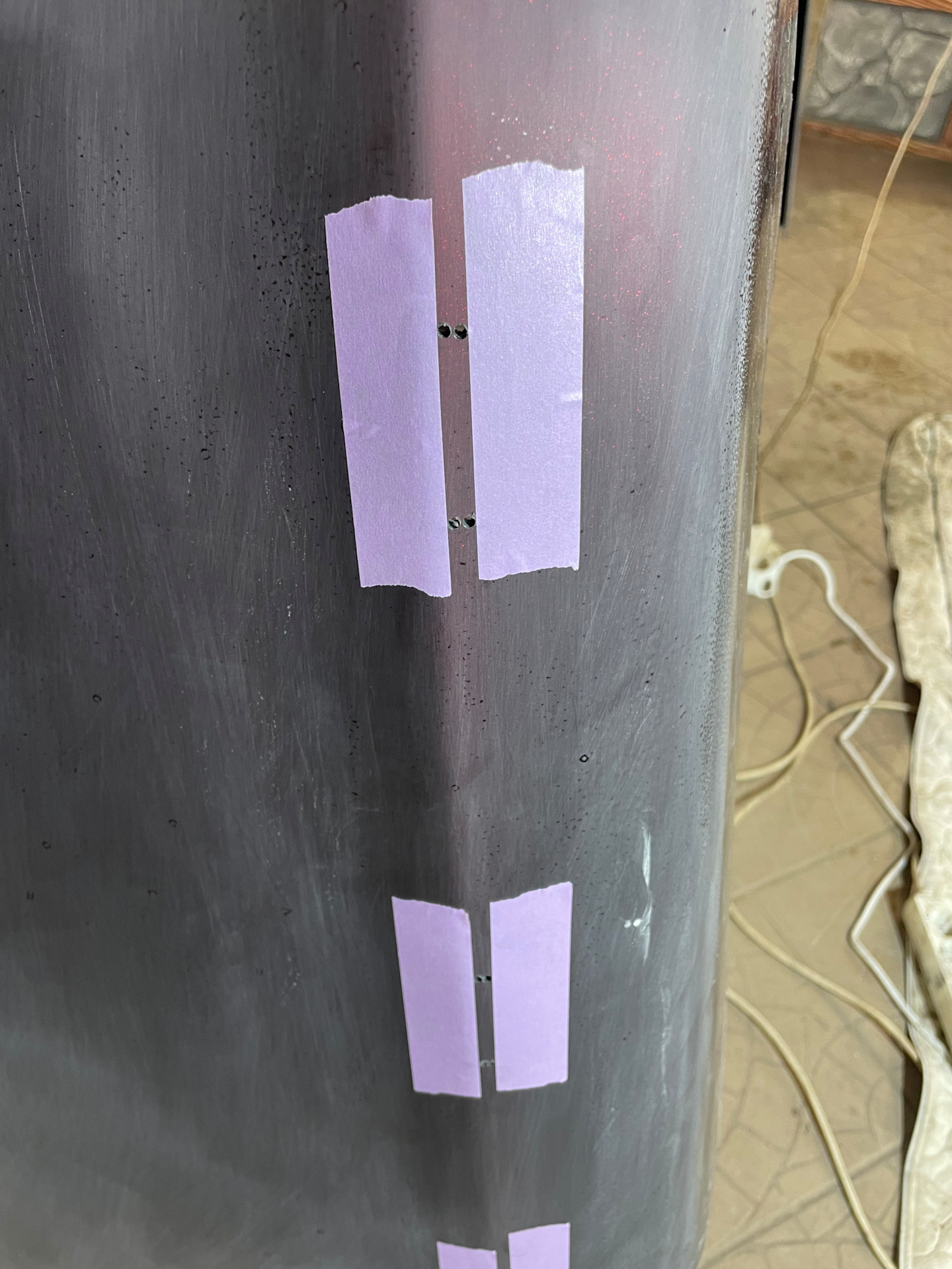

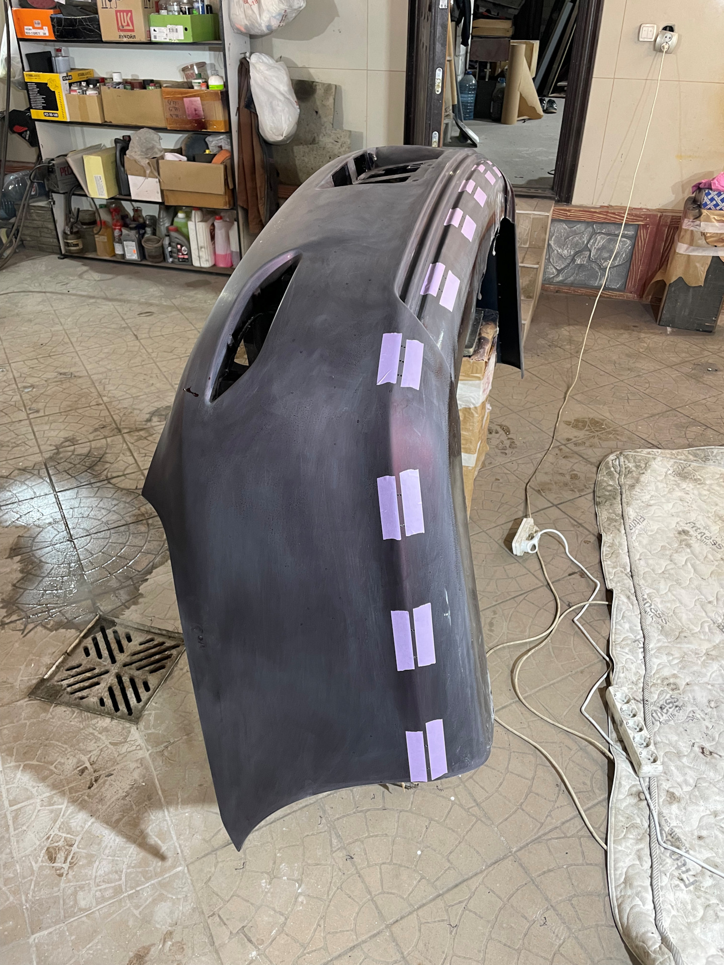

Когда подошел к монтажу клыков и юбки, столкнулся собственно с вопросом, как это реализовать.
Изначально было много мыслей как это сделать (от недопонимания, в голову приходили самые разные абсурдные мысли).
Думал, что должен быть какой-то шаблон и что самое удивительное, как оказалось, — он действительно существует 🙃
Всё оказалось проще простого.
Спасибо доброму человеку, который объяснил, как это сделать.

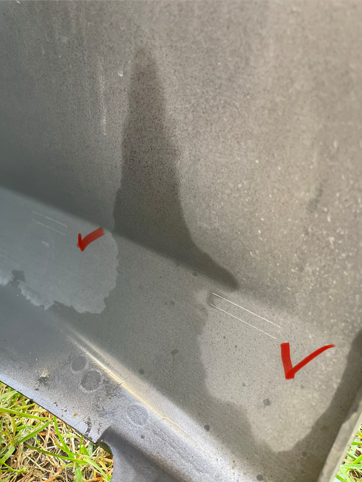

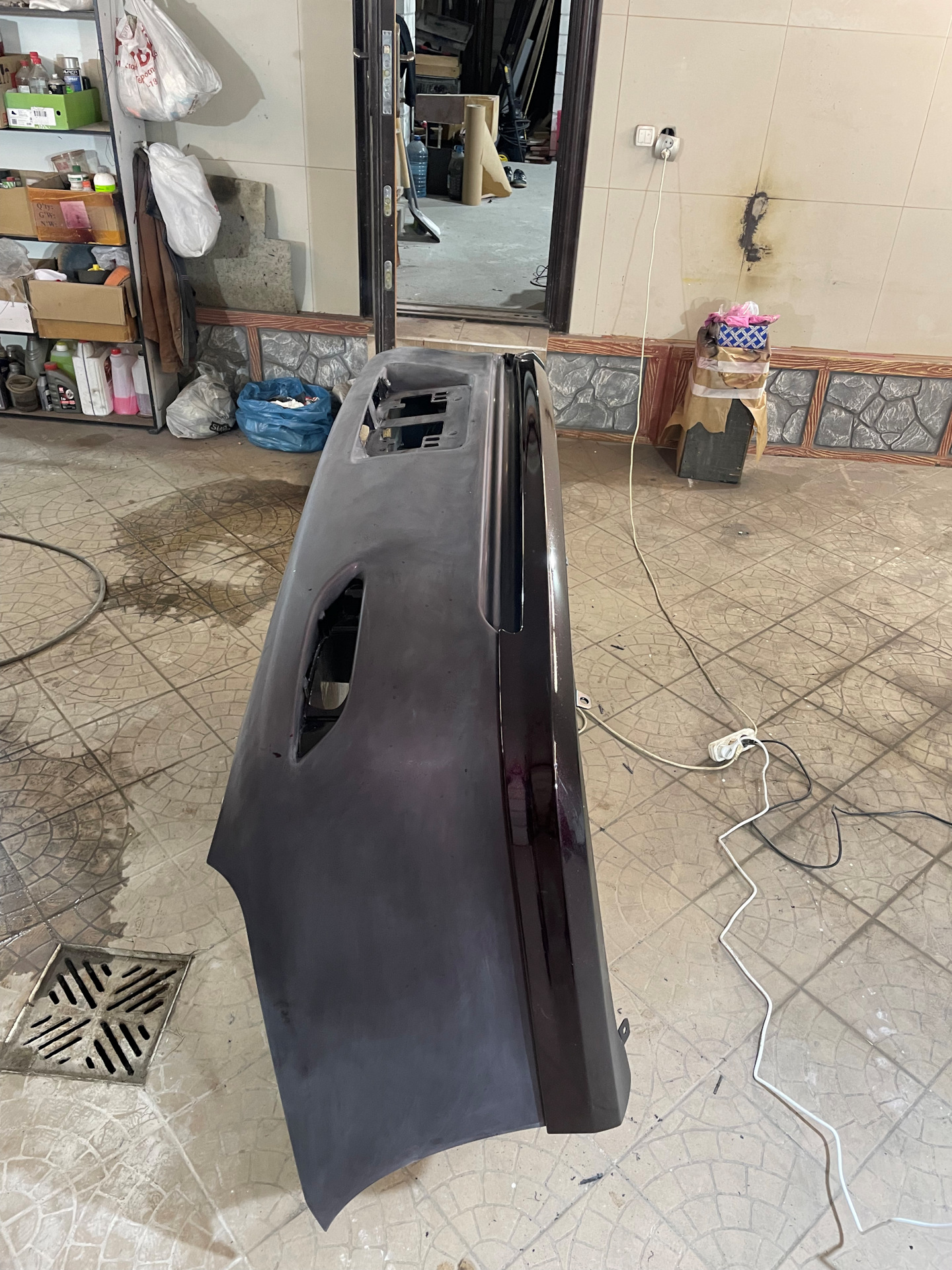

Ответ такой, — на обратной стороне бамперов, есть отметки, где делать выпилы.
На первый взгляд, не увидишь и не догадаешься 😉
Вся информация в фото.
И да, — не забудьте купить комплект оригинальных, уплотнительных резинок.
