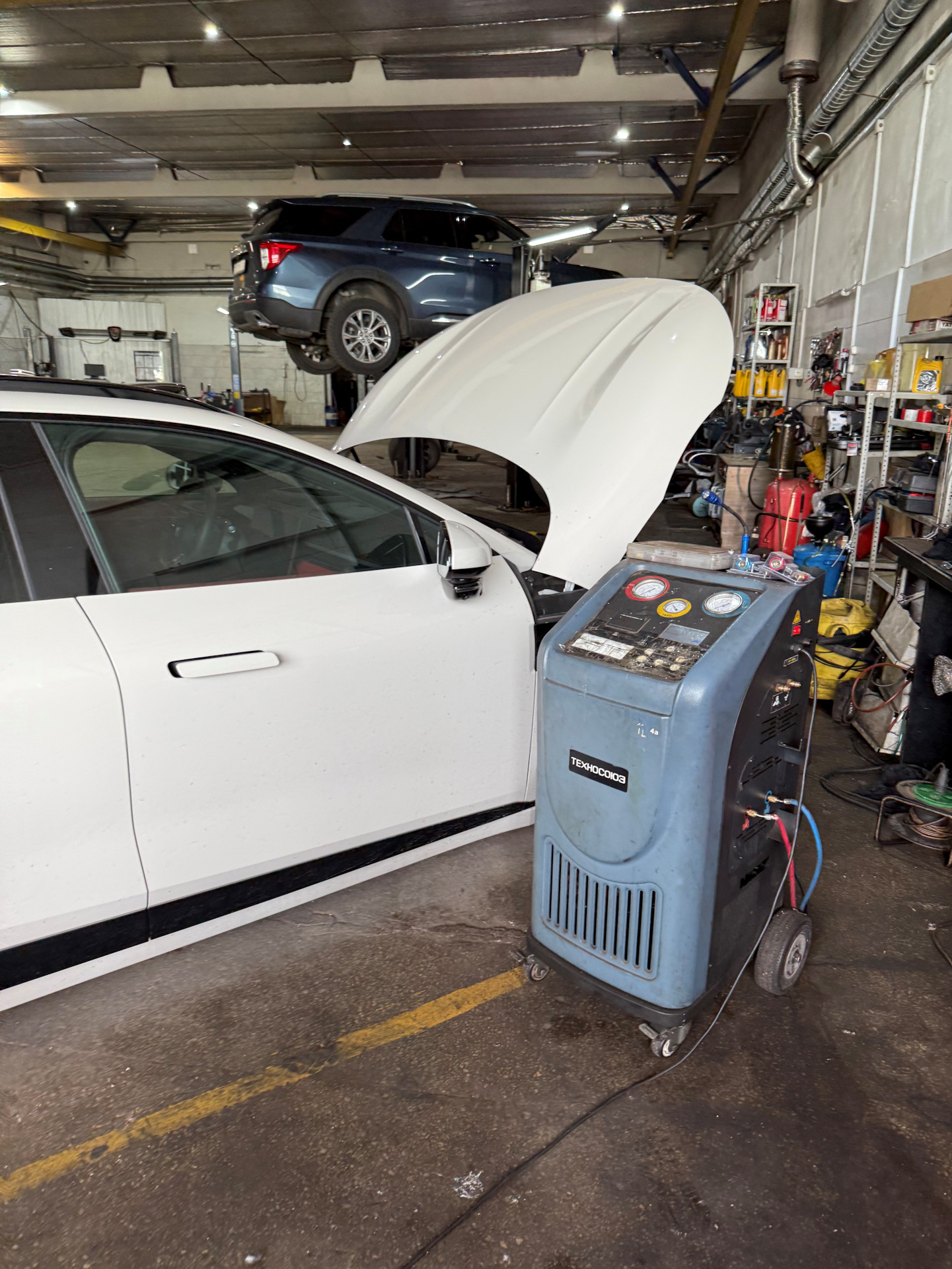

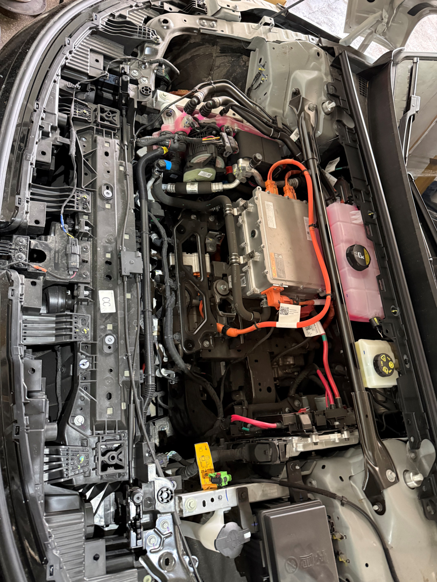

Всем привет.
Так как уже пару джили заправили, и была не полная заправка фреоном с завода, то решил заправить.

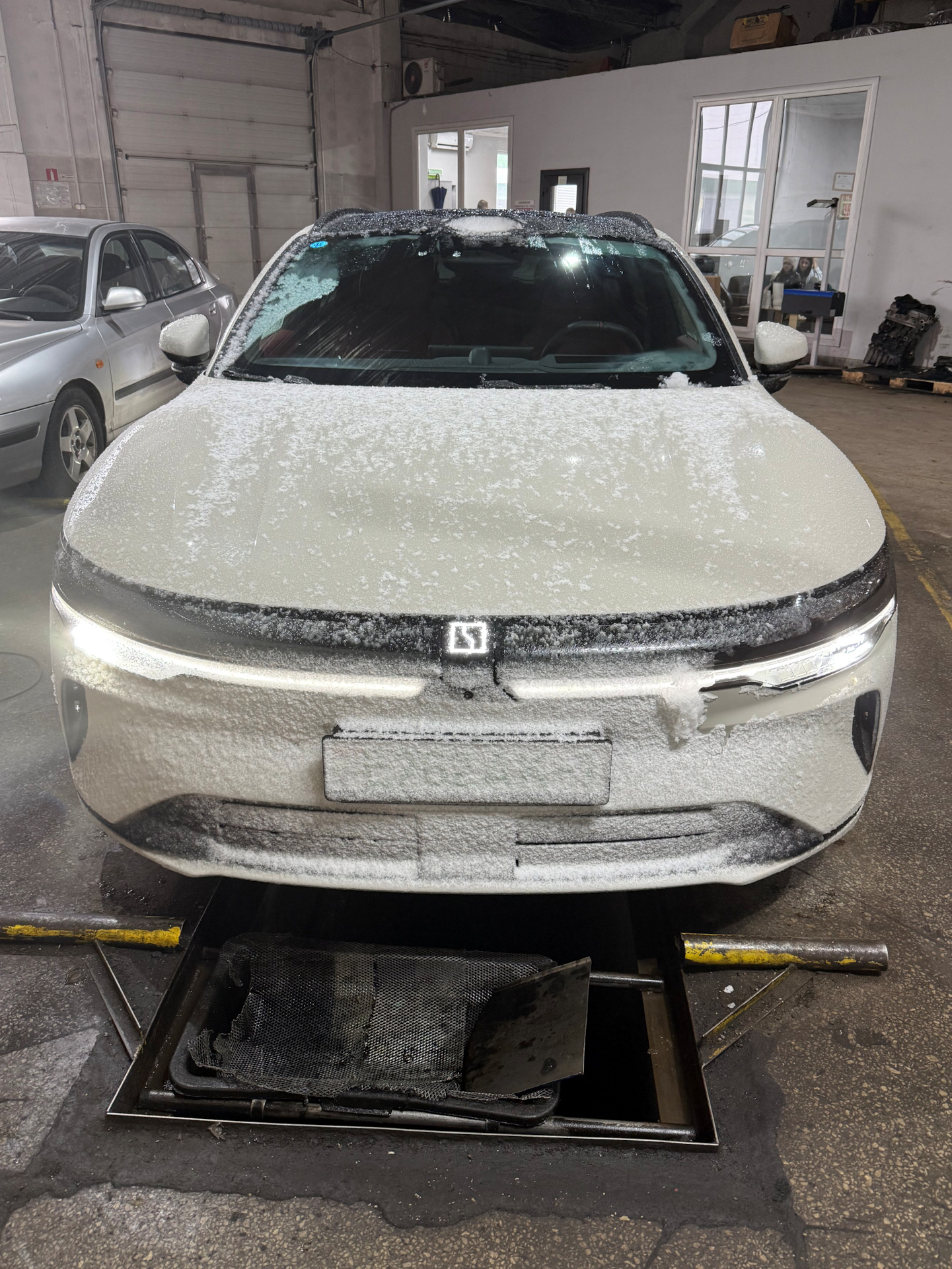

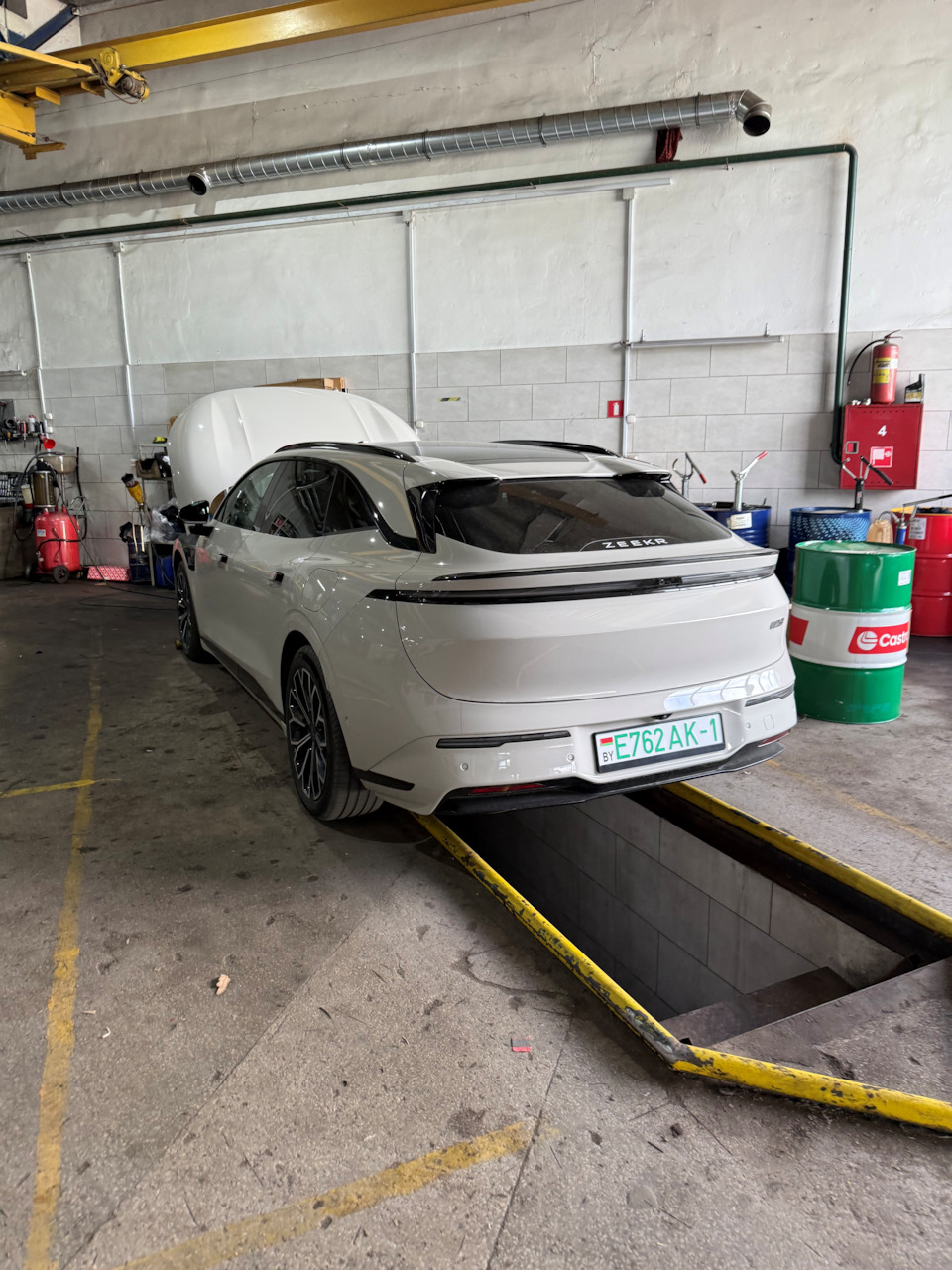

Для начала разбираем весь пластик под капотом. Дальше подключаем аппарат и заправляем 900гр.
Откачалось 750гр примерно. Заправил полный 900гр. В целом не плохо. В джили было 50% от нормы. Тут почти норма.
Дальше продули под капотом всякий песок, которого было почему то не очень мало. Собрали все на место. Ждем лето.
