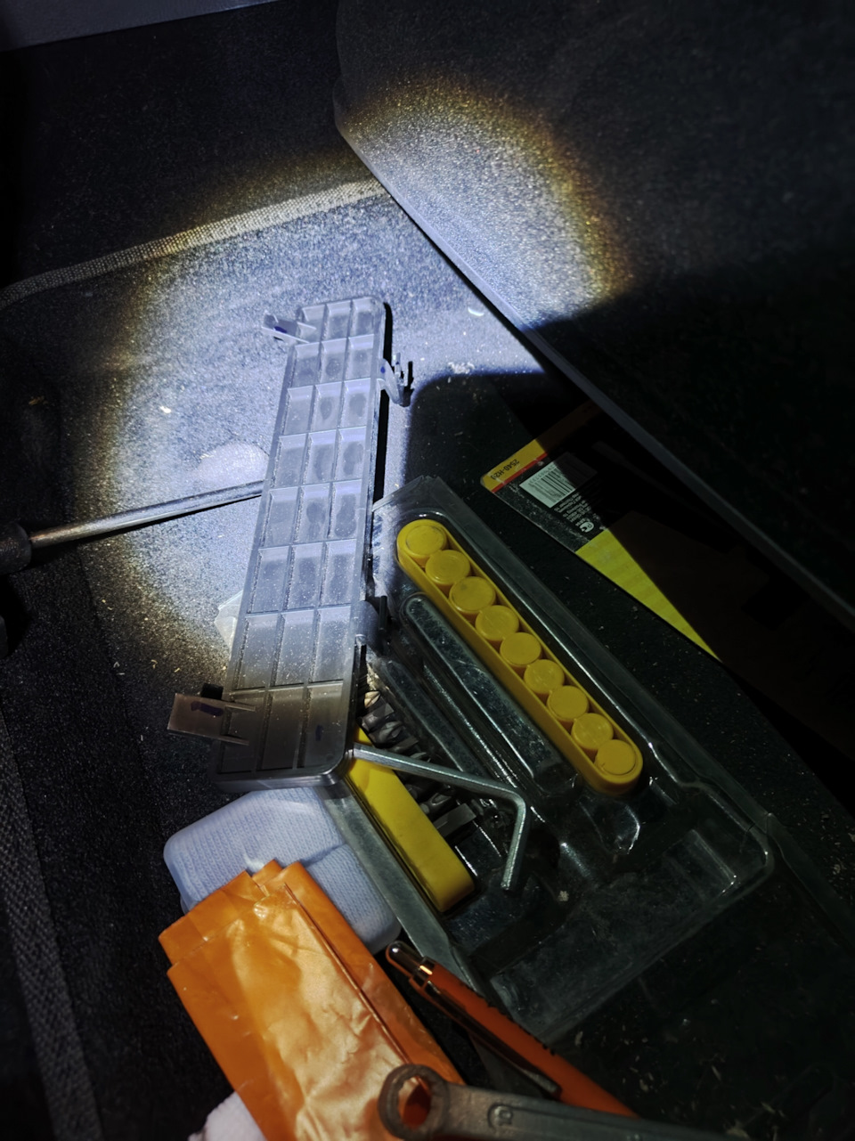

Сначала снимаем старый салонник
Далее, запускаем двигатель, включаем кондей на минимум, воздух в лицо, средние обороты и обязательно включаем заслонку рециркуляции.
Выставил таймер на озонаторе 20 минут, поставил в ноги пассажиру. Туда же бросил старые убитые кроссы для теста, которые доходили последний сезон и я их собирался выкинуть на днях, было интересно, справится ли озон с запахом.
После 20 минутной процедуры вырубил прибор, открыл заслонку и включил обдув на полную, открыв все окна и багажник для проветривания. Озоном лучше не дышать и подождать некоторое время в стороне.
