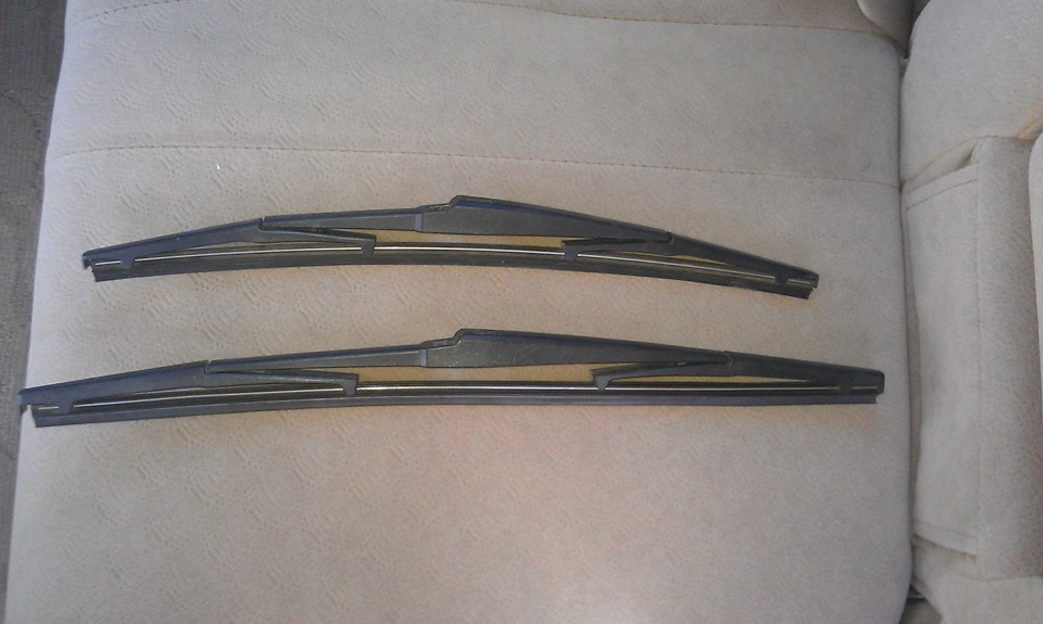

Пришла в негодность резинка заднего стеклоочистителя.
Пока не ещё не успел заказать новую, поставил щётку от Mazda CX-7 (подарил знакомый). Она длиной 35 см, но крепёж один в один.

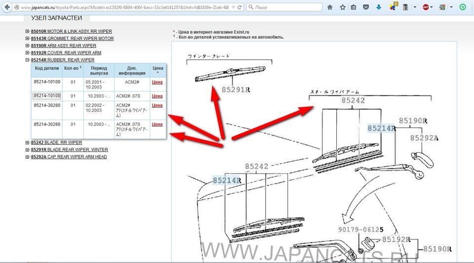

Для заказа новой резинки код 85214-10100.
Есть ещё код 85214-30280, но эта резинка для других щёток, которые ставятся на металлический поводок заднего стеклоочистителя (есть и такой для Ипсума, к нему можно крепить зимние и бескаркасные щётки).
Фото с каталога.
