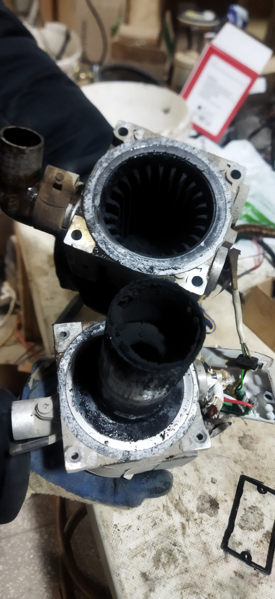

Бенз вытикал с выхлопной трубы и был белый дым несгоревшего топлива. Сказали или умер блок управления или забился.

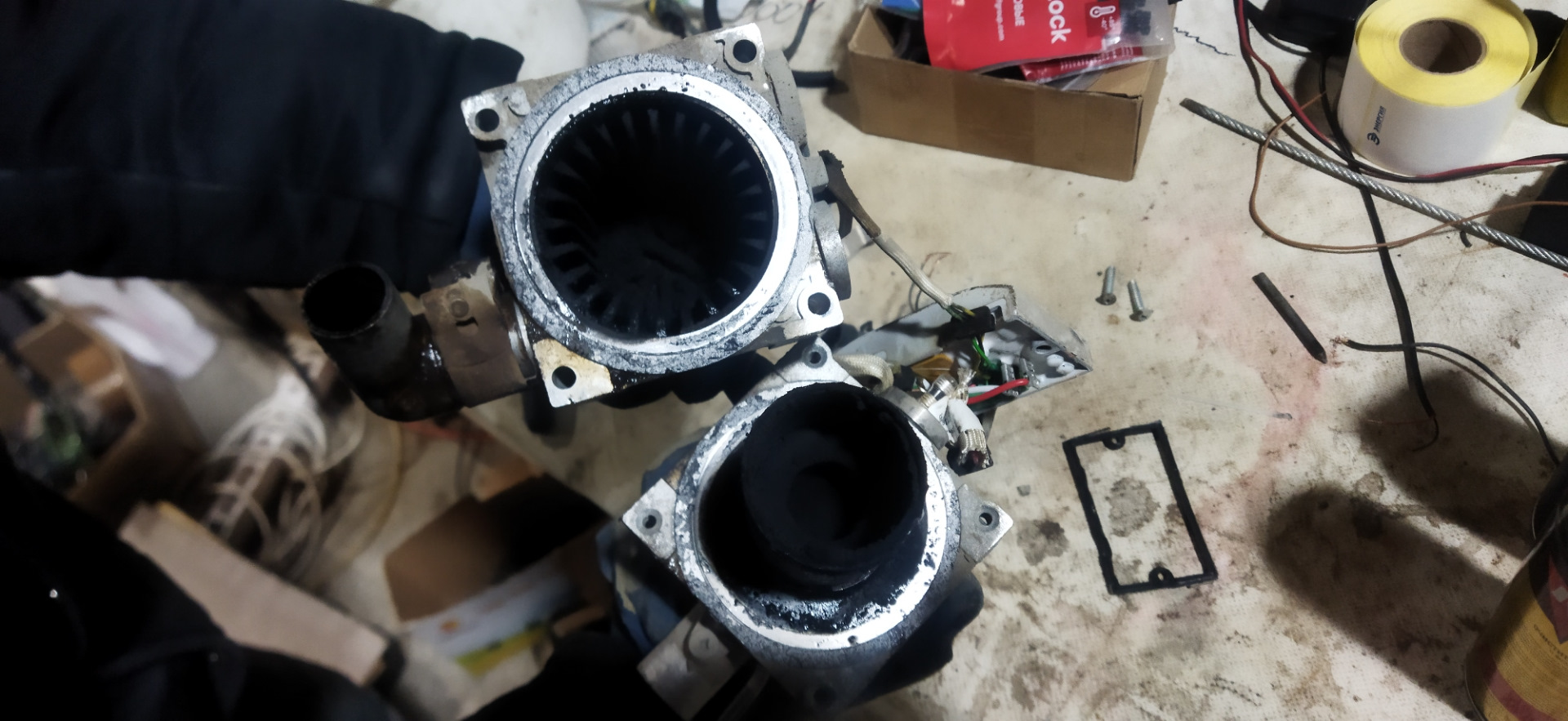

Так как во владении он 2 года и не разу ни чистил, то и сразу предположил именно это.

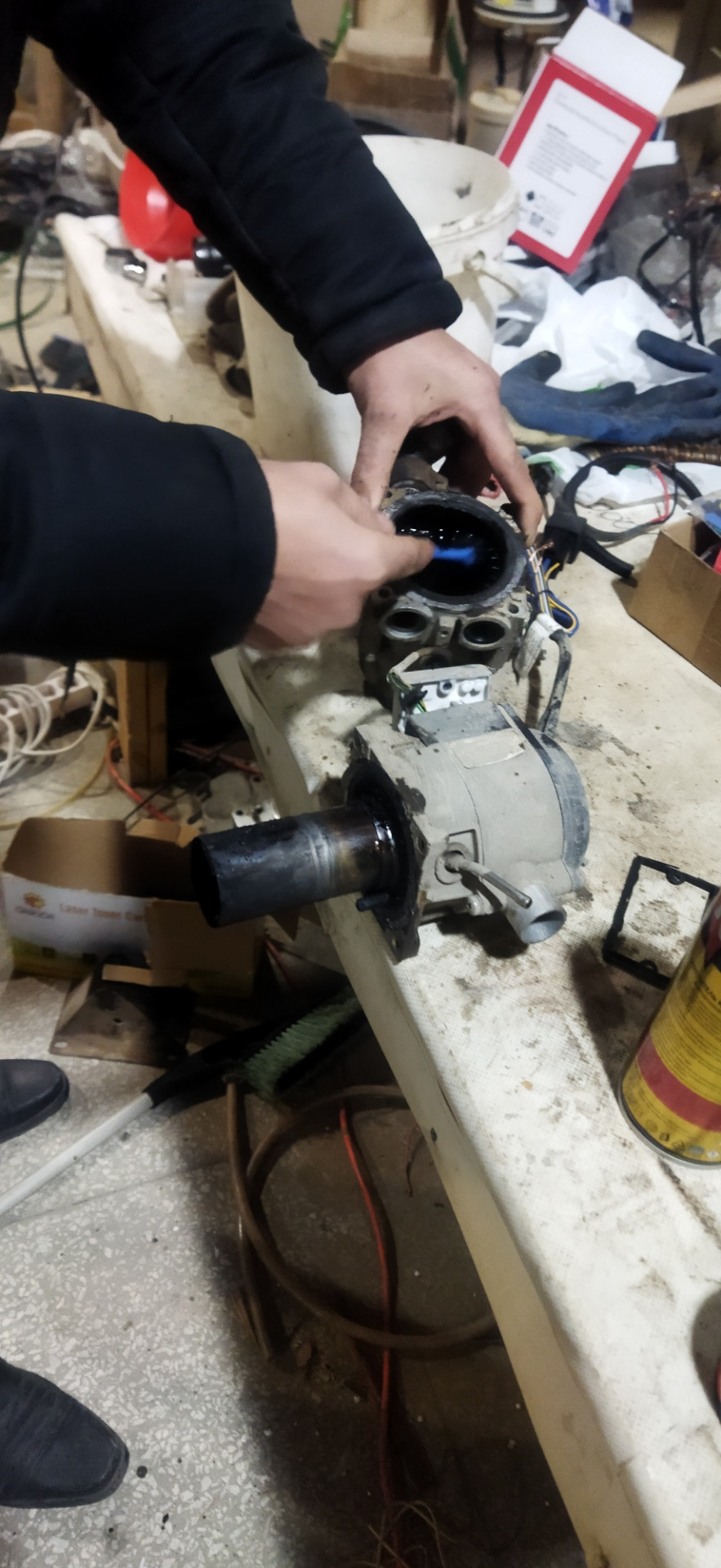

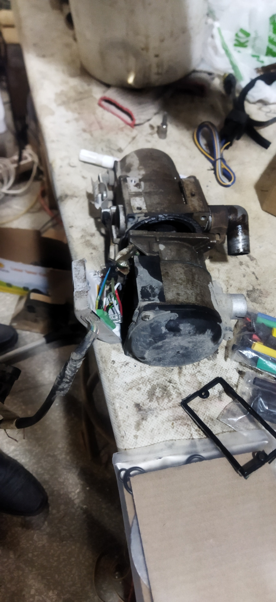

Заеха взял прокладки за 2000р и принялись снимать и разбирать сей агрегат.

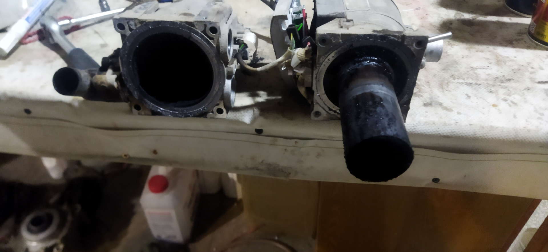

Так и оказалось весь теплообменник оказался затран сажей. Сажа при этом была еще мокрая что доставлял проблем и пропитанная бензином.
Что поучилось то и почистил.
Собрал установил сей агрегат. И о чудо работает и двигатель стал гораздо быстрее прорываться.
