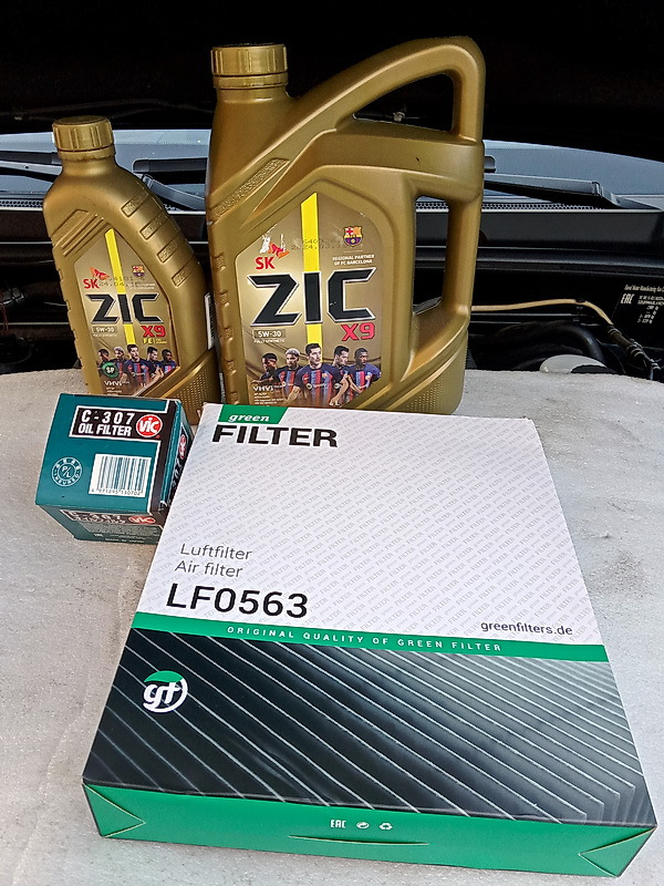

По завершении дилерской гарантии было принято решение
о переходе к самостоятельному ТО.
После чтения форумов и изучения истории движка 4G63
принял решение перейти на ZIK X9 5W30:
ТО 40.000 ссылка кликабельна

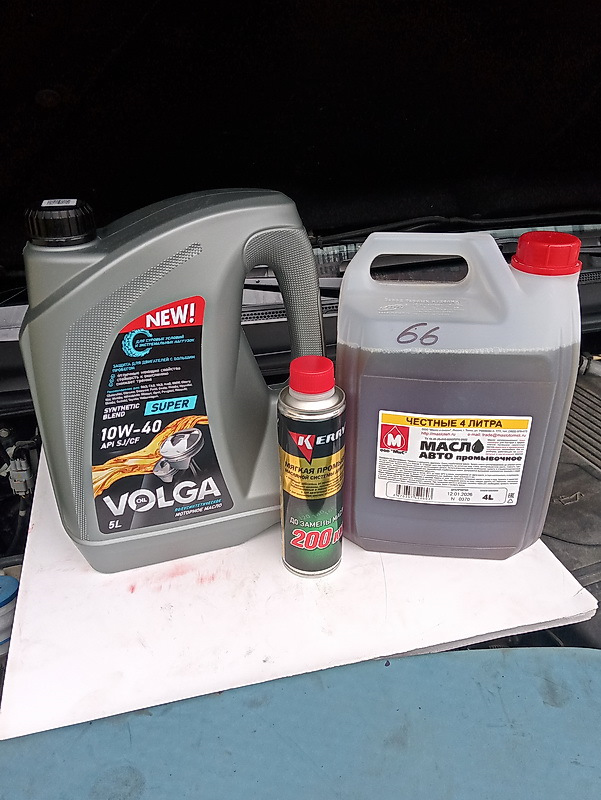

Купил на ОЗОНе для очередного ТО вот такой набор.
Брал самые дешевые компоненты.

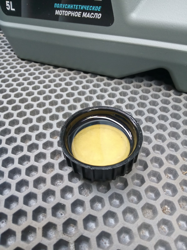

Жидкость в белой канистре изначально мне показалась
очень жидкой (очень похожа на солярку), чет очканул заливать
её в чистом виде, поэтому докупил канистру VOLGA 10W40
на распродаже, чтобы развести их 1 : 1.
Для начала залил долговременную промывку KERRY.
Она рассчитана на 150-200 км, но у меня случился перепробег
и слил я отработанное масло уже далеко за 300.

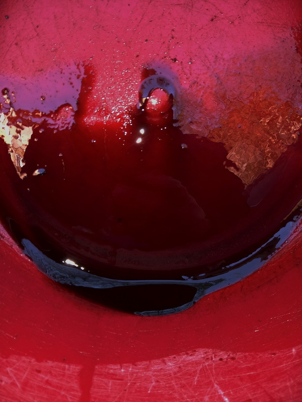

Далее залил адскую смесь из двух канистр, выставил 10 минут
на таймере и дал движку поработать на холостых.
Следил за масленкой на приборке — она в процессе
не загоралась и не моргала.
Слил промывку, заменил фильтр и масло.

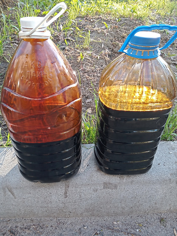

В большой бадье отработка с мягкой промывкой.
Цвет непрозрачный, вязкая консистенция.
В бадье поменьше промывочный микс.
Цвет не менее черный, но смесь очень жидкая.
По факту видно, что грязи в движке даже после синьки
еще более чем достаточно. Использование промывки
хотя бы раз в 50 тысяч точно не помешает.
Учитывая наличие турбы и тонких каналов смазки
я однозначно выбираю использование промывок.
Конечно решает каждый сам.
