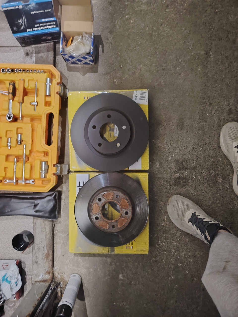

1. Замена передних тормозных дисков;
2. Заклинил задний левый суппорт;
3. Очень сильно стучали скобы задних суппортов;
4. Замена передних стоек стабилизатора.

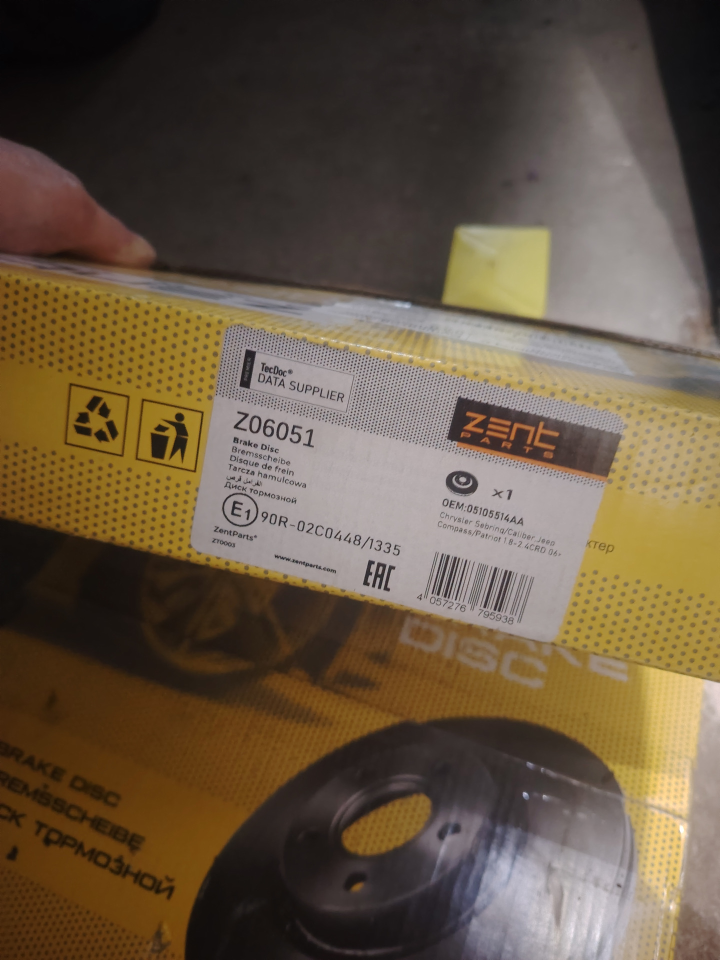

И тут мне в голову пришла замечательная мысль, раз передние тормозные диски нужно менять, то почему бы и не поставить их от ASX 294мм 😉 помониторив авито, наткнулся на супер выгодное предложение — человек продавал передние суппорта в сборе с ASX за 1500 руб. за пару. Не долго думая быстро их заказал. Диски купил zentparts Z06051 (294мм), колодки в увеличенные скобы ставятся те же самые, что и на штатные скобы от Lancer, я как обычно купил MK Kashiyama D6108H.
Также был куплен новый ремкоплект для установки колодок TBK5015, с родными все было в порядке, просто захотелось поменять 🙂
В процессе установки ничего сложного нет, просто поставил скобы от ASX, а суппорта оставил свои.
