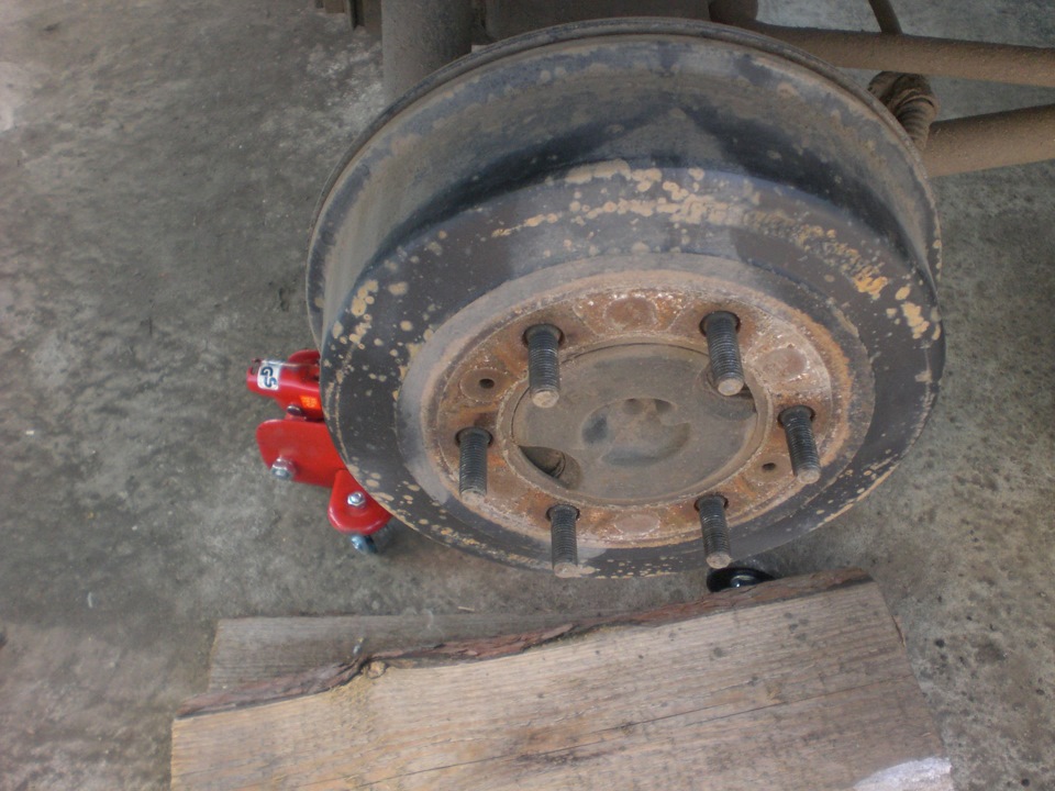

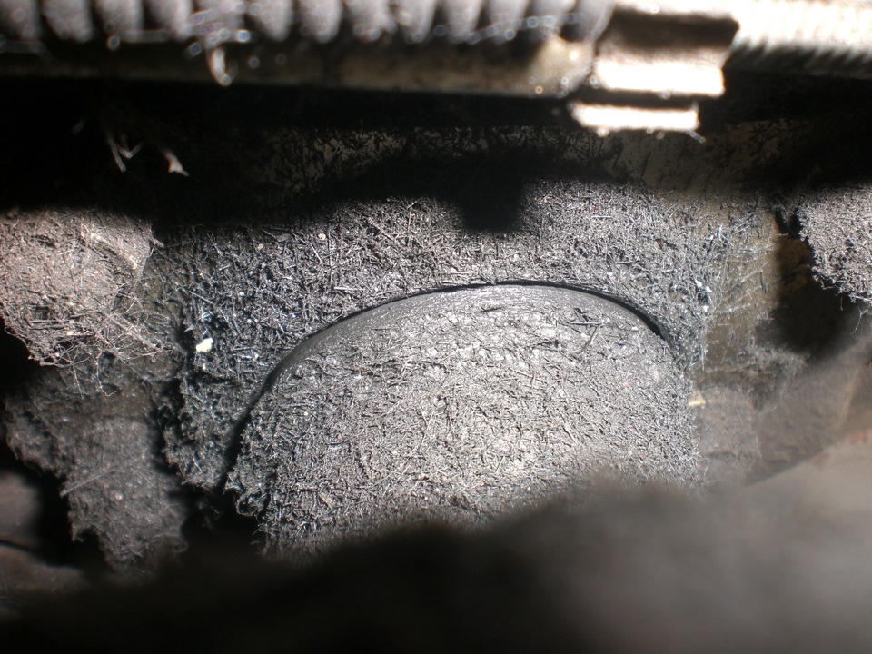

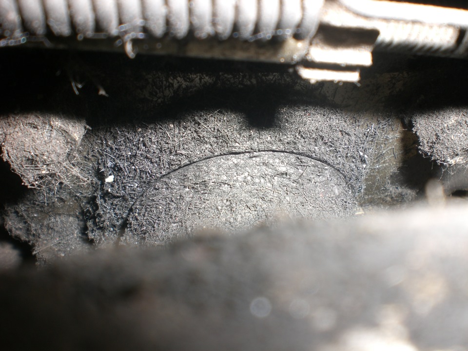

Имеем на левом колесе люфт в допуске, на правом полный треш

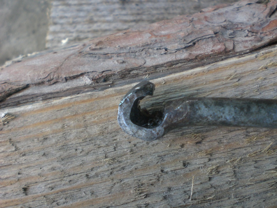

-Обратный молоток с крючком на конце;

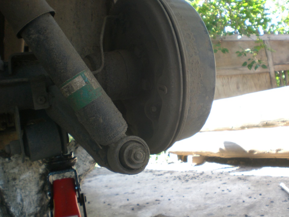

1) Снимаем колесо, ставит авто на подпорки;

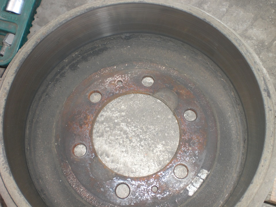

2) Снимаем барабан, у меня его по периметру надо отверткой поддеть и все;

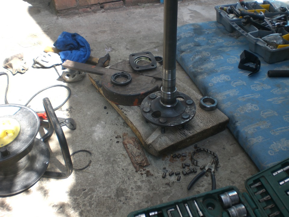

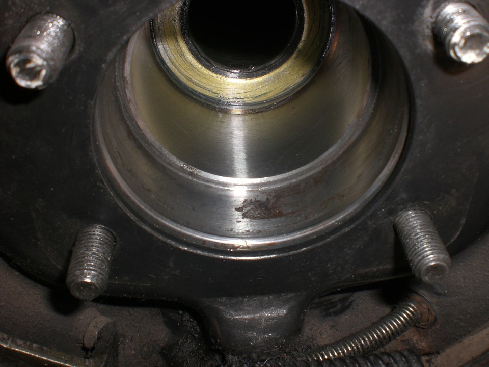

3) Снимаем круглые резиновые заглушки с полуоси, и выкручиваем гайки ее крепления;
4) Вытаскиваем полуось, должна выйти легко;

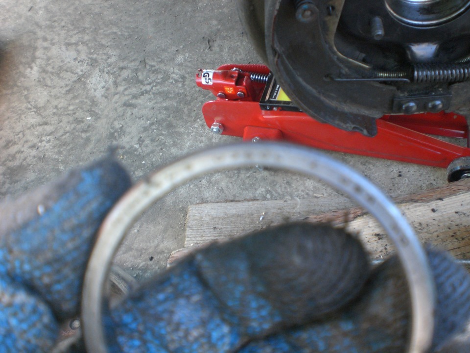

5) Снимаем стопор с полуоси;

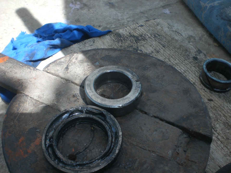

6) Срезаем старый подшипник и кольцо;
7) Одеваем новый сальник на полуось;
8) Прессуем на ХОЛОДНУЮ новый подшипник;(Либо старым резаным кольцом прессуем, либо как я трубой на 50 через кольцо старое резанное. Буквально 3 удара кувалдой.)
9) Прессуем на горячую стопорное кольцо;
10) Меняем сальник что стоит в мосту;
11) Одеваем стопор и все обильно мажем смазкой синей любой. (Мобил, кастрой, Равенол)
12) Повторяем процедуру по смазке раз в сезон.А то и два.
ВАЖНО!
У меня случилась акказия, у меня была погнута вот эта планка 4242305000
www.exist.ru/price.aspx?sr=-4&pcode=%094242305000
Я это сразу не заметил, и после сборки получилось что люфт не ушел. Теперь заказана новая планка и подшипник с втулкой.
П.С. Планка была выдавлена наружу со стороны моста. Как будто полуось давила на нее. Может это связано с тем что установлено принудило в заднем мосту. Но прошлым летом не было такого большого люфта. И планка была цела.
П.С.С. Я мазал подшипники в межсезонье, и они прошли без малого 200 т.км так что регулярное обслуживание данного узла и все будет хорошо. При каждой смене смазки надо обязательно менять сальник внутри моста который стоит.
