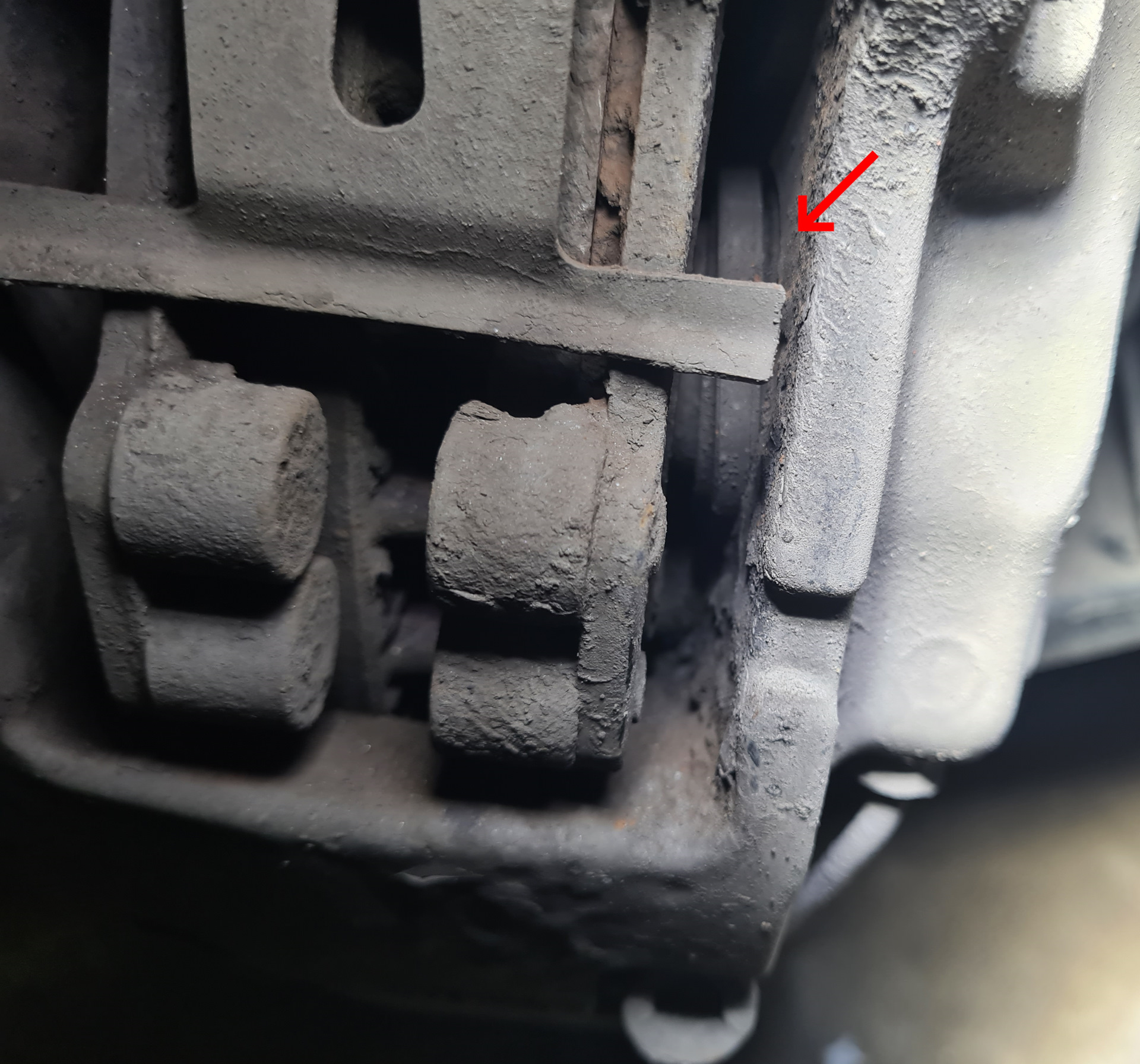

Скидывал колесо, обратил внимание, что уплотнения поршней не на месте, прикупил запчасти и заменил:

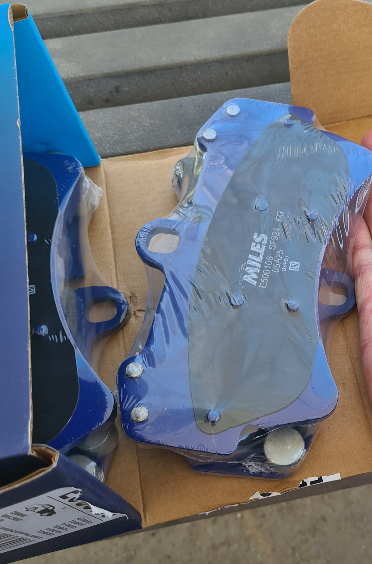

1. MILES E500106
Запчасти на фото: E500106
2. MasterKit ремкомплект тормозного суппорта 77A2474
3. Тормозуха с Газпромнефти 1л
По итогу поршни целые, все отмыто, поменяно и прокачано, едем дальше.
