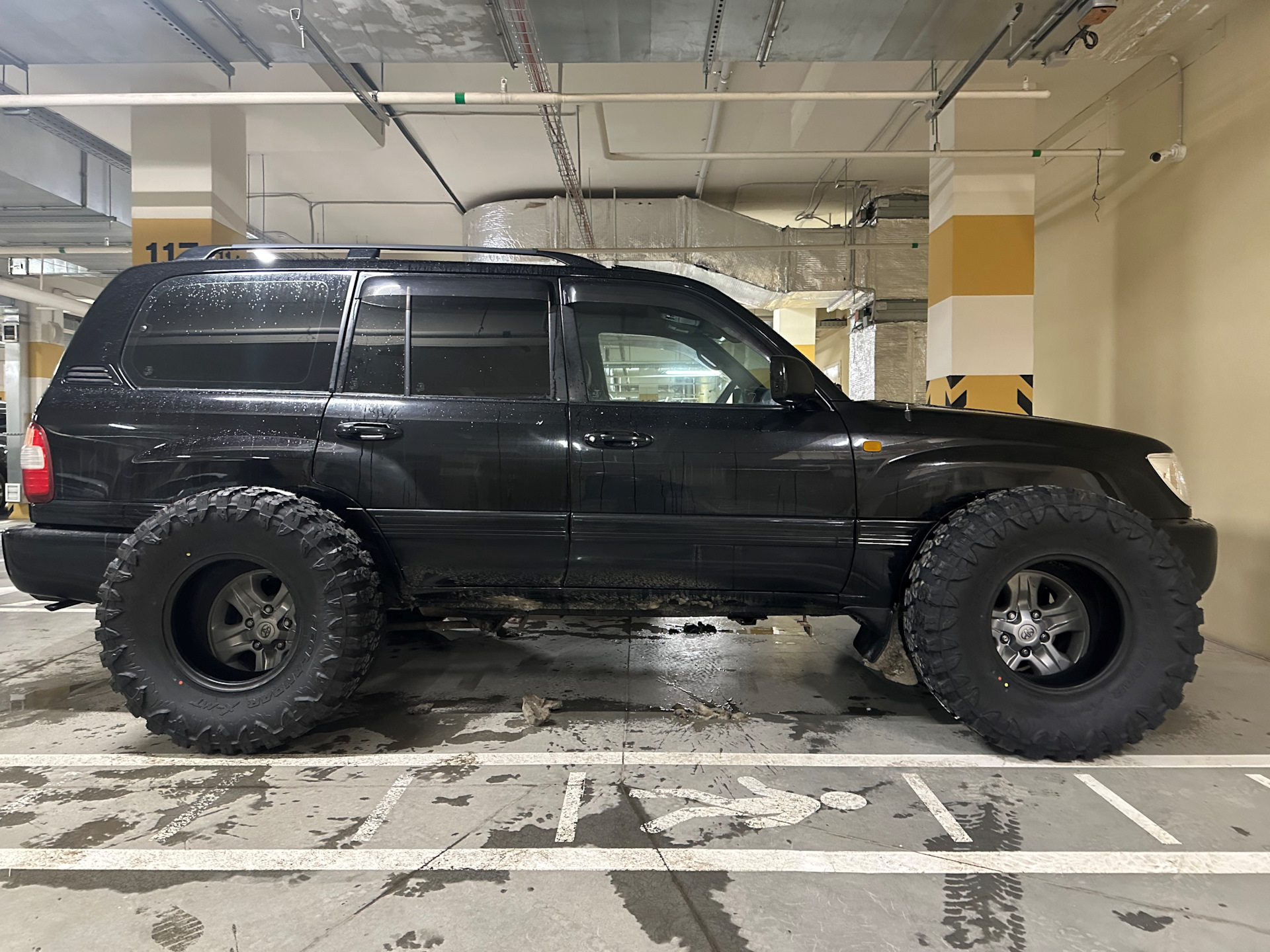

Теперь о планах:
→Лебёдка, усиление бамперов.
→пороги покрепче (устал родные править, на главных фото видно состояние правого)
→Запаска на калитку (это не точно, может на крышу)
→доп.бак (какой пока не понятно)
→ 37е колёса
→ Подготовка под эти самые 37е тапки: бодик 3см, небольшой лифт подвески и резка арок.
→ Пары 4,88 (или 4,56) в редуктора
→ Блокировка в передний редуктор
→Ревизия раздатки с регулировкой люфта между хвостовиками и кит 3,11 (+25% к понижению)
→ Багажник и панели молле на задние стёкла
→ Доп.свет
→ По салону спальник, инвертор, пневмосистема
→ Внутренние органайзеры по салону для удобного доступа и ликвидации вечного бардака (мечта:)))
Все работы только своими руками (это принцип:))), стройка будет не быстрой, но увлекательной. Это гарантирую.

Как обладатель такой же машины и уже реализованного практически такого же проекта, даже более масштабного, рекомендую вам, пока вы ещё не начали вкладывать время, силы и деньги, задуматься о мостовой машине.
Не могу согласиться насчёт редуктора и передней блокировки, так как за 5 лет эксплуатации блокировка не раз меня выручала, а редуктор ни разу не обрывало. Хотя у меня 37-е колёса и порталы. Привода обрывал, рейка разваливалась, шаровые — понятное дело, расходник, но с редуктором проблем не было.
Мостовую точно не хочу. т.к. были две 80ки, на патруле ездил, не зашёл. Не моё это. Из личного опыта эксплуатации независимой подвески как в туризме, так и в спорте (Ладога в GT pro например) считаю, что ходит нормально она. Да, "нежнее" мостов, но и свои плюсы есть у рычагов.
Блокировки нужны без вариантов. В болоте блокировки, понижайка и нижкое давление — залог успеха.
По редуктору и парам напишу пост. в трёх словах: без грамотной настройки "по букварю" на любой машине пары рвать будет.

Из двух зол выбирают меньшее, чем кидать запаску на крышу надрываясь, лучше открыть калитку . Лично я понял это после двух раз заброски запаски на крышу . Можешь сразу потренироваться на 35 колесе МТ и думаю примешь правильное решение.
С 2009г тренируюсь, полёт нормальный:))
Если ставить нормальную резину с нормальной боковиной, то запаска нужна крайне редко.
Когда 35е трепадоры в ноль искатал, абсолютно новую запаску с руками оторвали:)))
Главное озадачиться правильной целью: на ровном месте создать себе проблем, а потом героически их решать:)))

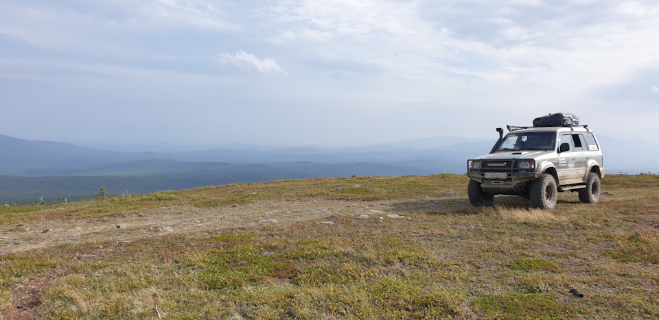

Поверь, с нашими экспедициями указанного тобой набора хватит только на маршрут заехать и всё. Далеко не новичок в теме залезть подальше. Для примера моя бывшая:
