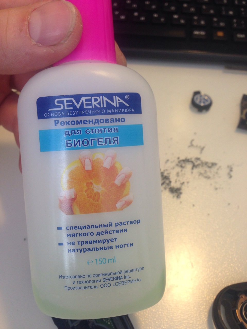

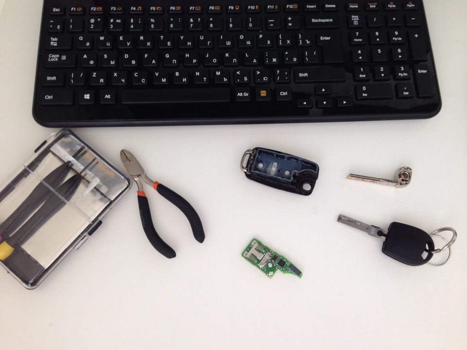

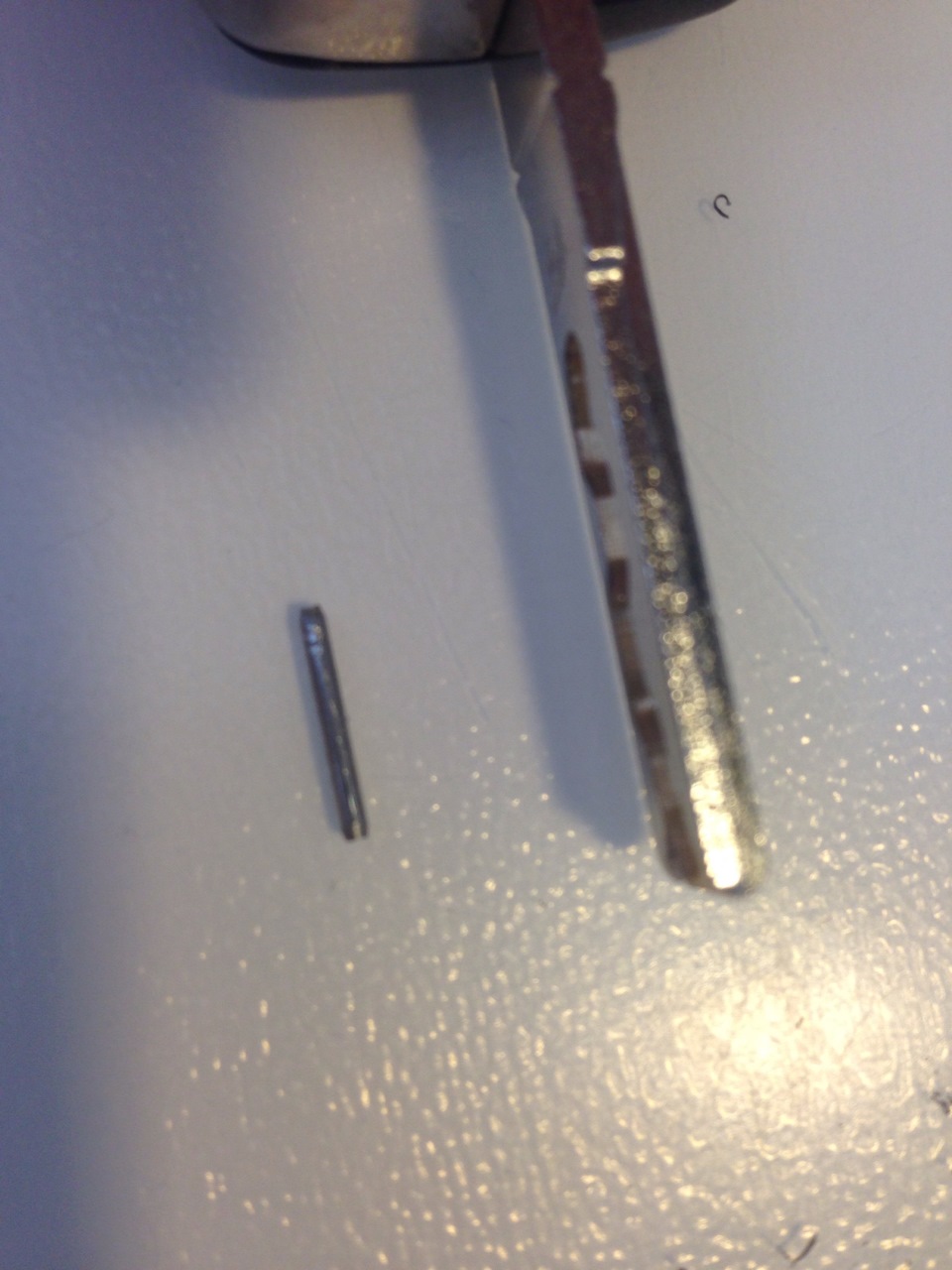

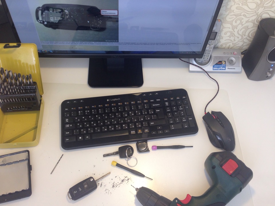

Всем привет.Была затея с ключем выкидным т.к. у меня в комплекте было два ключа и они все были обычными.Выкидной ключ мне подарили.С помощью ваг кома адаптировали закрытие и открытие цз.И у меня зрел план как же все таки привязать его к машине и он им заводил.На кунцевском рынке была прозведена нарезка ключа вместе с жалом.Нарезали лучше оригинала))))Был рассмотрено много вариантов, но так как жаба во мне сидит то решено было для начала распотрошить выкидной ключ для осмотра его внутренностей.
Сначала отдираем наклейку факенваген сзади.
После пошел в авто и проверил свое творение.все работает в штатном режиме и лишнего я ниче не выпаял)))
В общем результатом доволен.Не забывайте ставить лайки и подписывайтесь!Буду рад помочь с разбором и сверлением ключа)

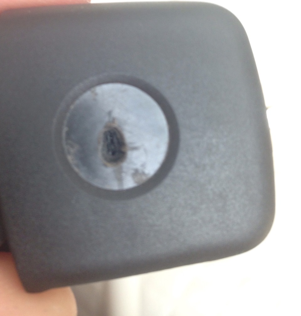

На сегодняшний день реально разобрать ключи, обычный и выкидной без сверления?
Надо сверлить в любом случае.
Алексей, можешь подсказать как снять аккуратно логотип перед сверлением
Я отверткой поддевал сбоку. Он на скотче там.
реально поддеть не повредив?
След небольшой у меня остался но не критичный. Они продаются на Али эти эмблемы недорого.

А что если сверлить не с верху, а со стороны выкидушки, предварительно сняв её?
Там плата вроде. Можно повредить
Спасибо за отчет!Стало понятно как разобрать ключик, вот только штифт выбивал, как по ссылке.Два ключа разобрались без повреждения деталек!Ещё раз спасибо!
Да не за что)

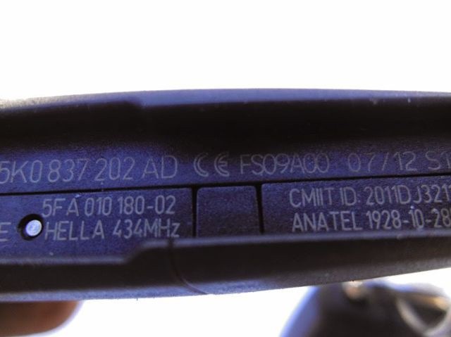

но что то щас смотрю и не могу найти за такую сумму там ключи.нет ссылки Саш?
чуть подорожал с учетом курса
ru.aliexpress.com/item/Br…202AD-5K0/1925310805.html
Да курс берет свое)спасибо за ссылку!
много кому эту ссылку дал и народ купил и прописывает постоянно
подскажи пожалуйста, у меня один радио ключ, хочу второй себе сделать. По ссылке, которую ты выложил с али я покупаю этот ключ и там все внутренности есть? Останется только прописать его у дилера?
Ваг ком
в смысле покупаю, прописываю васей и больше ничего?
Новый ключ можно прописать васей, а бу нельзя

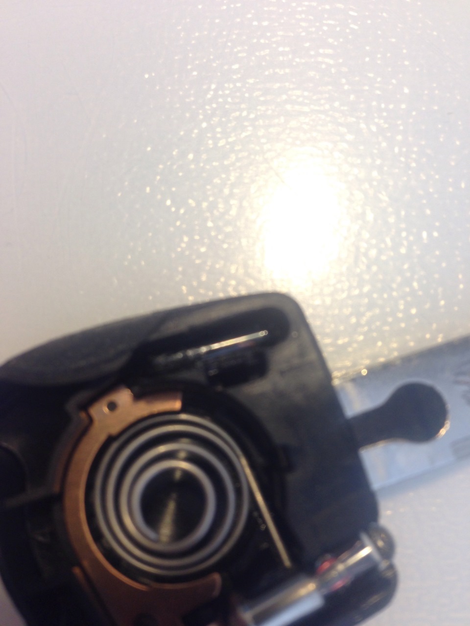

Сам в шоке от сверления ключа)
Глаза боятся, а руки делают)
нового типа так наворотили, батарейку чтоб поменять тож так надо делать? старого типа разбирал, жало переставлял, там все просто
Чтобы заменить батарейку одну крышку всего надо снять.там легко.а вот чтобы далее добраться это уже страшно было!
Ну прямо ювелир! Молодец Лех! Ты победил его, поздравляю!
Спасибо Саня.в самом начале когда читал примерно как его разобрать, уже хотел пойти обратным путем и оставить выкидной висеть как отпиратель цз.но потом все же решился пойти за дрелью и начал сверлить потихонечку.В общем не легко.но последующие разы когда я его разбирал потом а это раз 5-8 точно шло как по маслу.нашел одно место где легко разбирается он.
