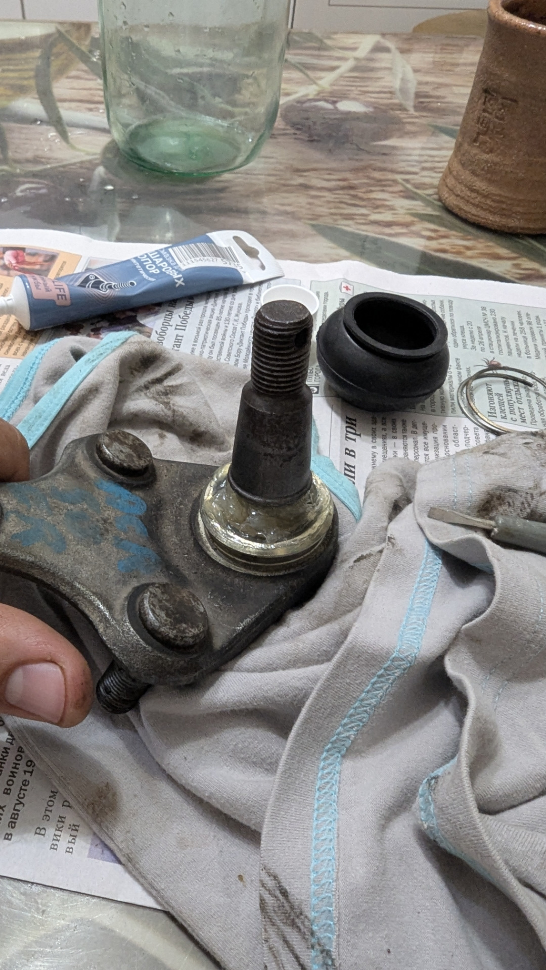

Вместе с контрактной ступицей взял заодно шаровые с пробегом 80 тыс. Как только приехали — родные застучали).

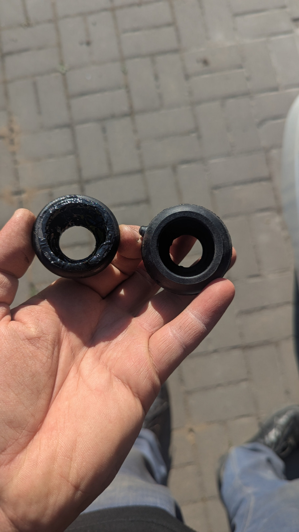

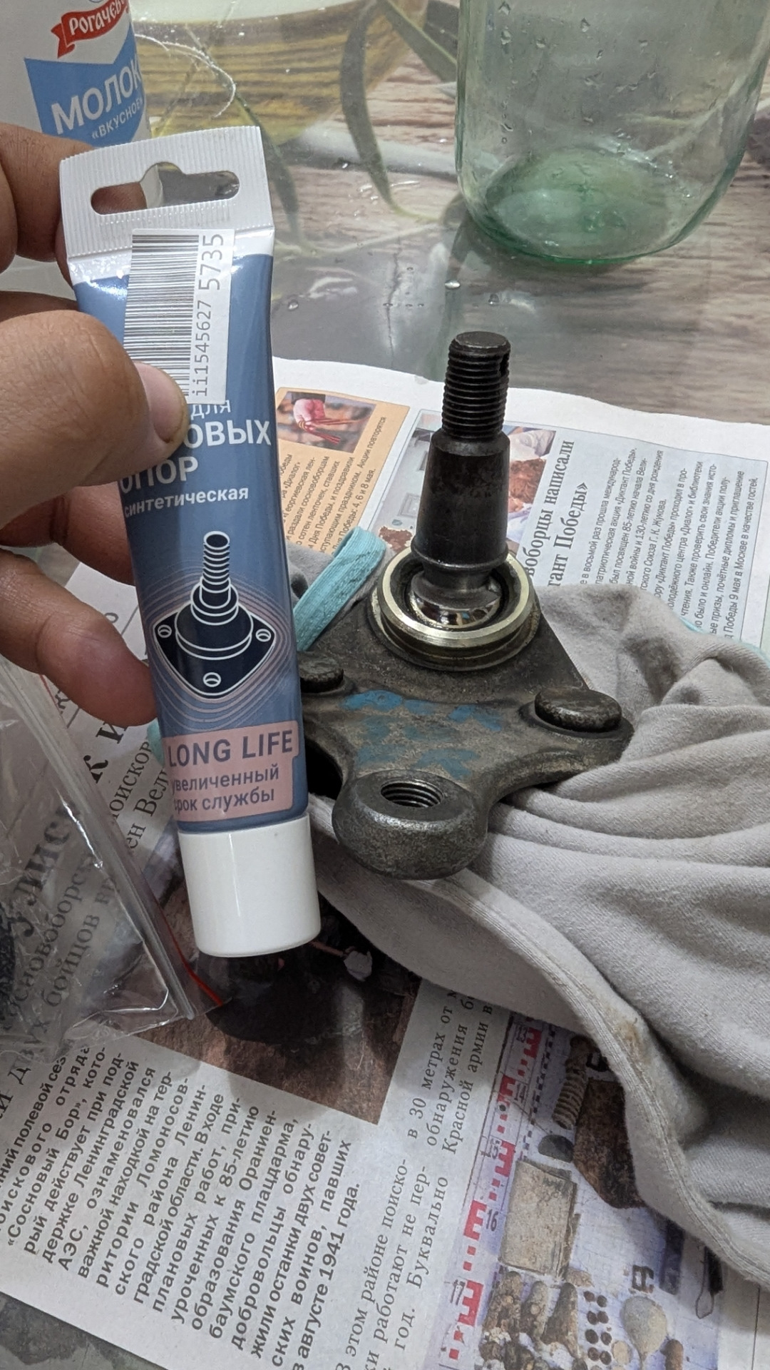

Пыльники были порваны, подобрал замену по размерам, заменил смазку на силиконовую от ВМПавто.
Вдруг кому пригодится, MASUMA MO-2102. По ширине сверху и снизу меньше раздолбанных родных. Немного выше и пухлее сверху.
Завтра заменю их.
