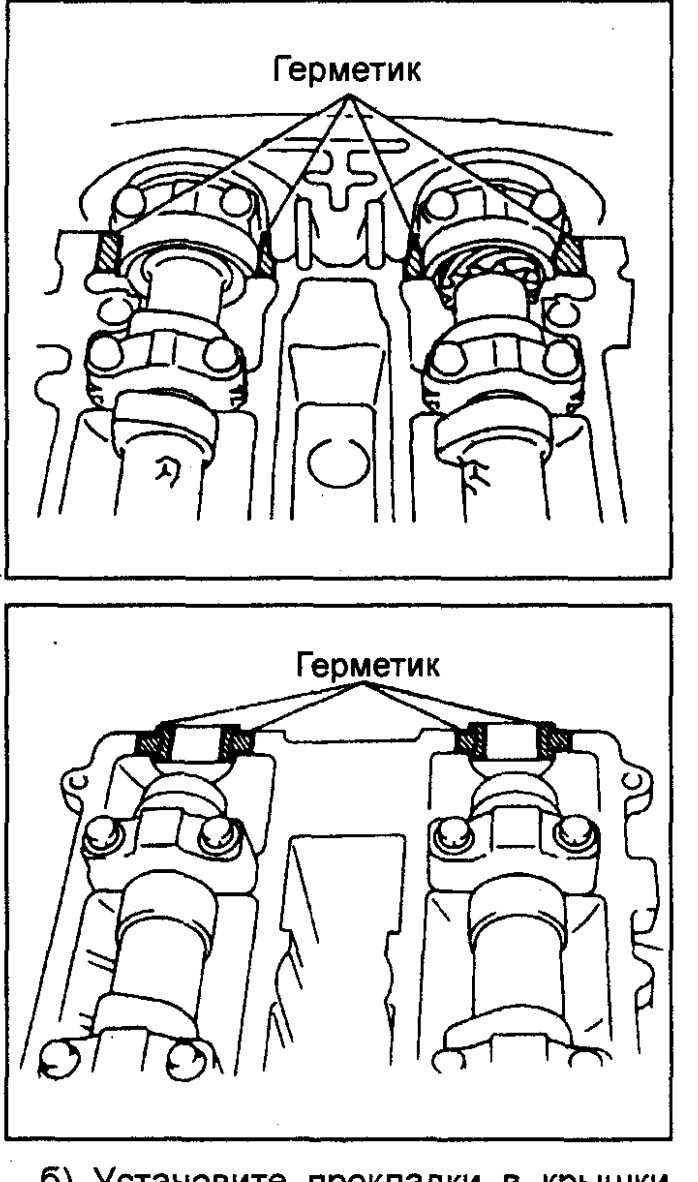

Потом замена прокладок клапанных крышек.
В том году они еще потели, этой весной, открыв капот, понял, что уже безбожно ссутся.

Тут герметик по по мануалу.
Есть, уголки тоже на всякий прошел
