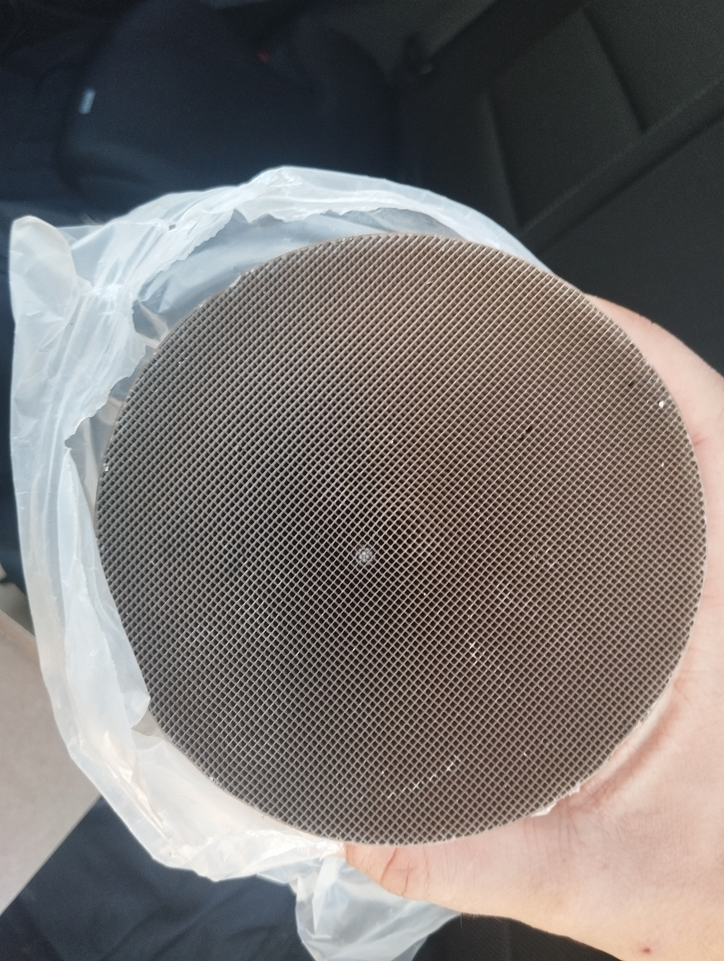

В целом катализатор в хорошем состоянии только почему то в жёлтым оттенком а не серым как должно быть, вроде это признак того что мало драг металлов, так же с внутренней стороны было несколько щепоток как будто песка( фото добавлю позже)
