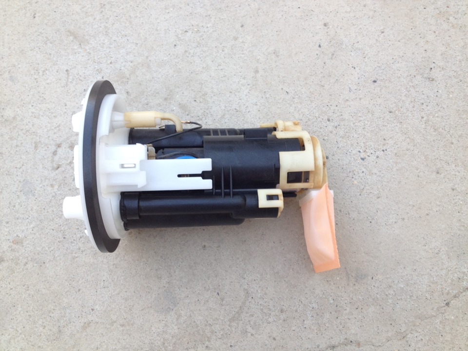

Очень часто на драйве появляются записи про замену фильтра. Я читаю и думаю про себя, я уже поменял на 100000 тыс. В один солнечный день я отправился в другой город за 200 км. На пол дороги у меня начались проблемы. Машина не развивает мощности и дергается! Остановился, постоял пару минут. Завел, дальше поехала. Как бы все нормально. Через километров 15-20 все повторяется. Начал грешить на мою новую лямбду. Остановился, отключил ее. Поехал дальше, не помогло. Кой как доехал до места. Начал разбираться в проблеме. В итоге под подозрение попал бензонасос. Пошел в магазин ВАЗа и купил бензонасос от десятки.

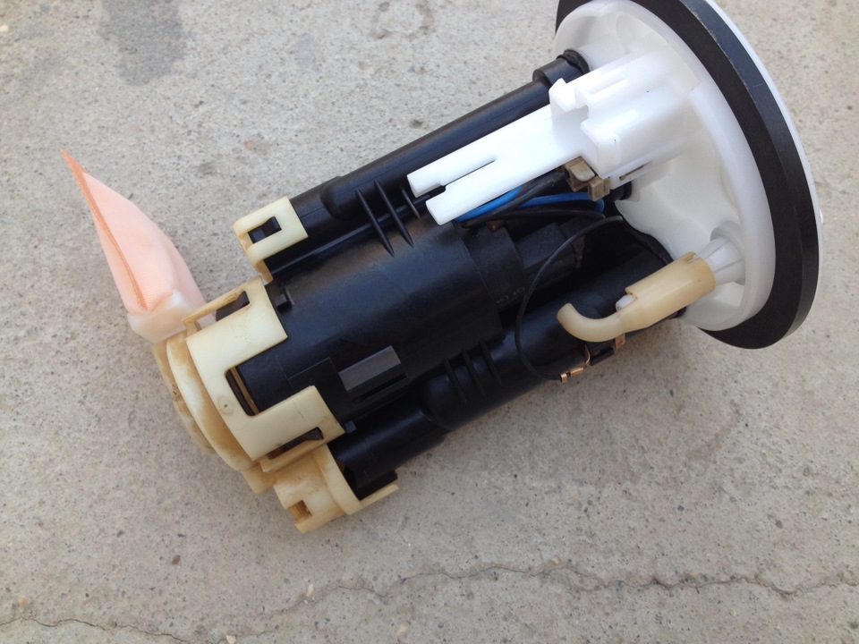

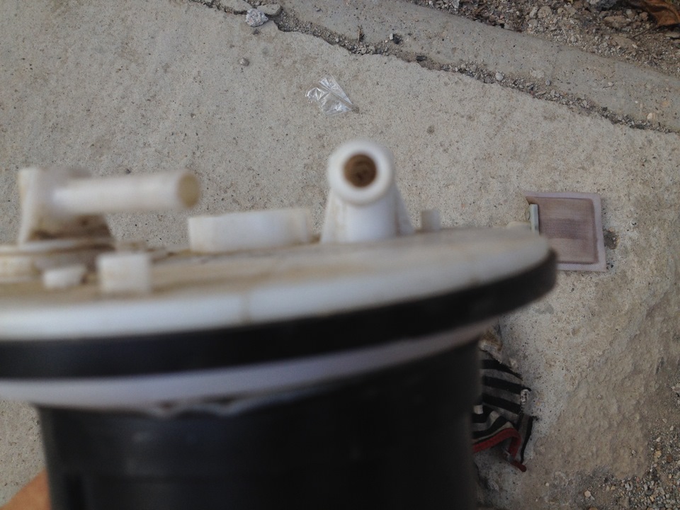

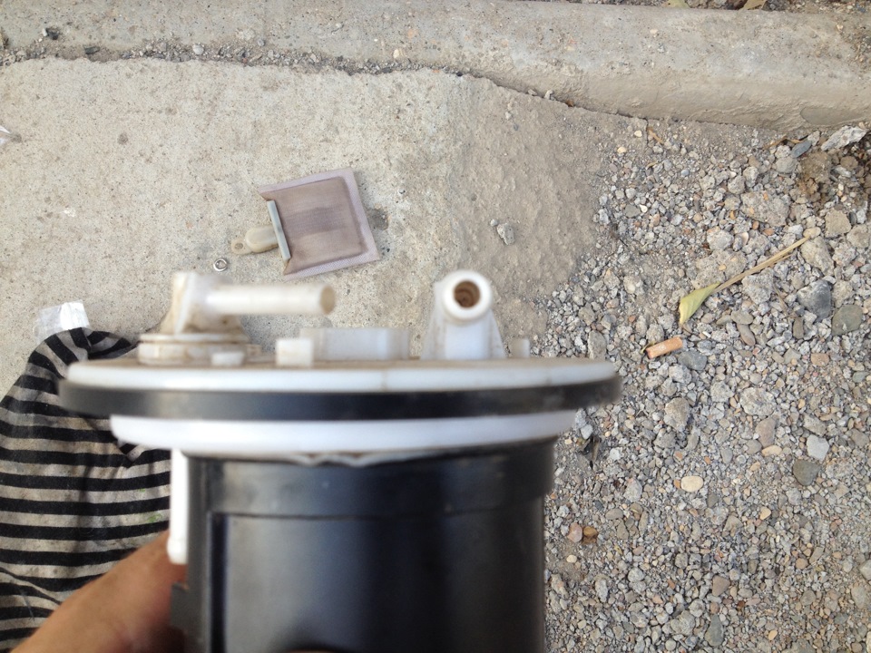

Поставил и проблема ушла. По приезду домой сразу заказал новый фильтр, сетку, прокладки. Короче все что нужно. Объясняю почему. При замене бензонасоса я увидел вот ЭТО:
На выходе из фильтра мы видим грязь! Как так? ведь этот фильтр прошел всего 25000 и он уже пропускает грязь в топливную систему. Вот мне и забитые форсунки. Да кстати фильтр этот фирмы Nipparts J 1335052. НЕ БЕРИТЕ ЕГО! Шляпа полная, галимый Китай!
Научившись на своих ошибках, купил оригинал.

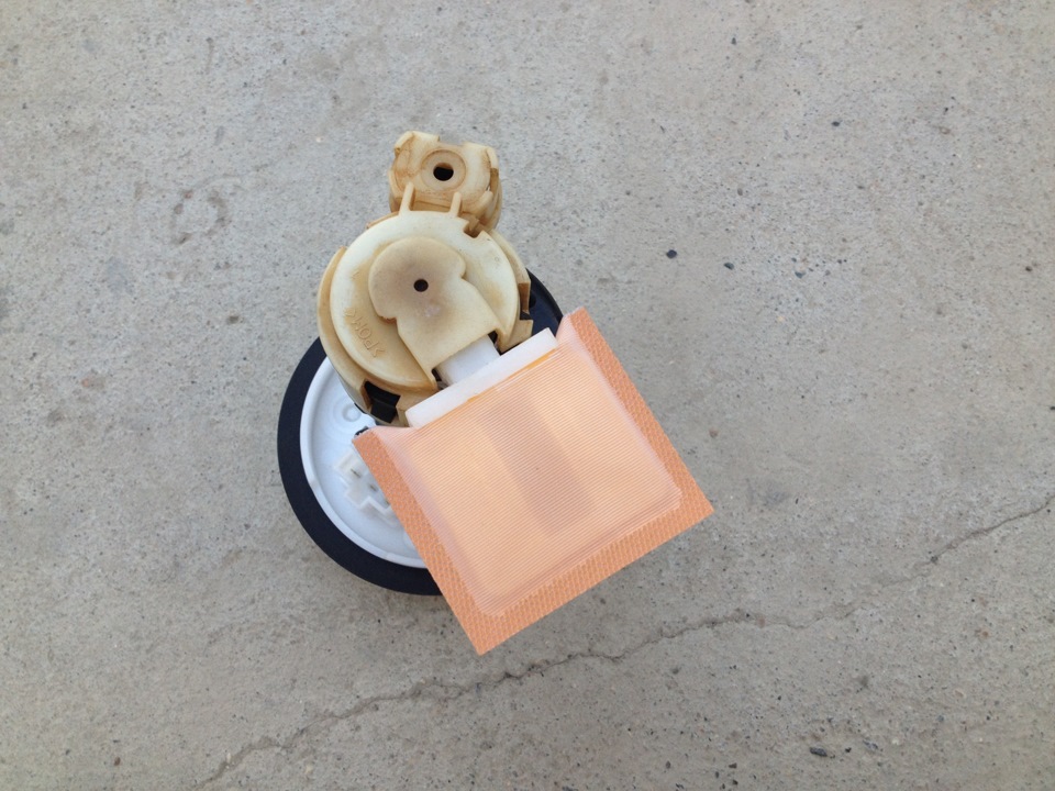

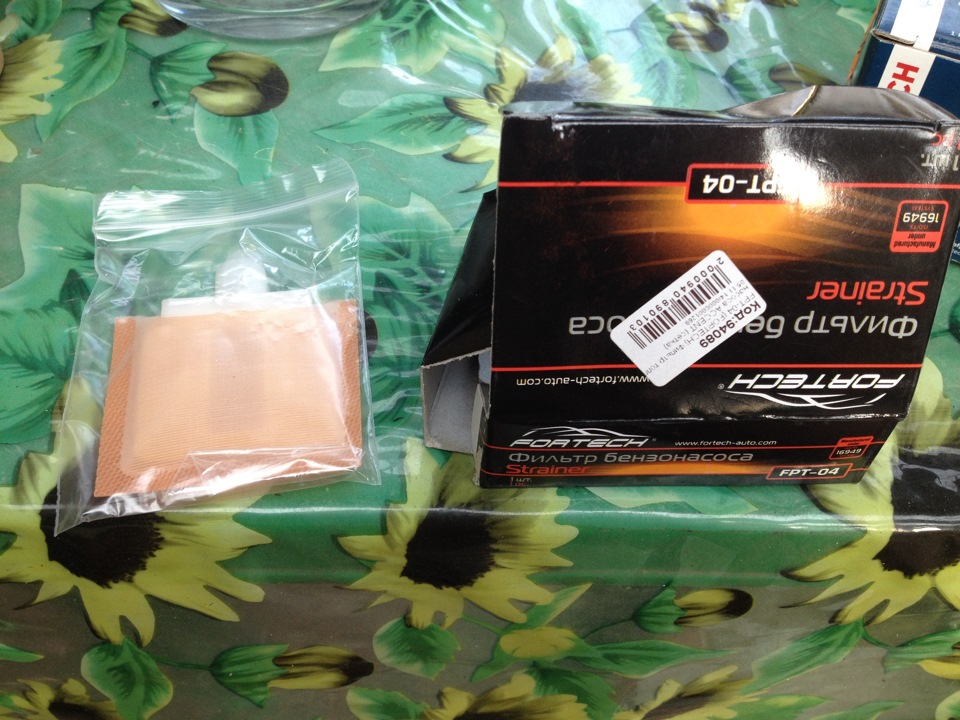

А дальше, я сломал систему! не купил сетку от Тойоты! Представляю Вашему вниманию полную копию нашего ОРИГИНАЛА по довольно вкусной цене. Сетка от Акцента( то что ставят в оригинале) заказной код FPT04.
Ну и все это быстренько собрал в кучу и получил новый фильтрующий элемент с бензонасосом.
Ну вот новый фильтр уже на месте. Делов на пол часа!
Ну и напоследок список того что купил!

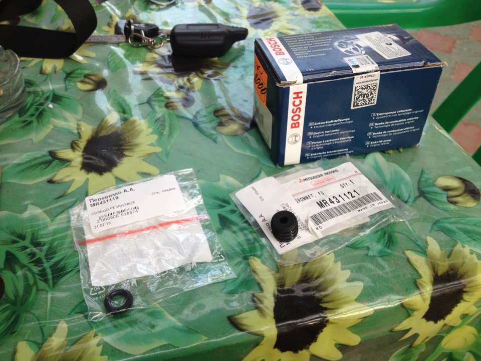

Mitsubishi MR552781 фильтр топливный.
Mitsubishi MR431121 втулка резиновая.
Mitsubishi MR431119 кольцо резиновое.
Mitsubishi MN106046 прокладка резиновая.
Сетка в бак Fortech FPT04.
Бензонасос БОШ от десятки.

Правильно сделал, что купил оригинальный фильтр! Я столкнулся с дубликатными фильтрами в частности с Nipparts, машина не стала тянуть. Обратился к официальному дилеру Оками Моторс, там сказали, что твой фильтр не пропускает в должном объёме бензин У оригинального фильтра внутренняя начинка отличается, на дубликатных не известно какой бумагой начинили. Нужно менять фильтр! Есть вариант Kyosan 0865000421, Продукция Kyosan поставляется на конвейеры: Toyota, Nissan, Honda, Mitsubishi, Mazda, Daihatsu, Fuji, Kubota, Yamaha, Komatsu.

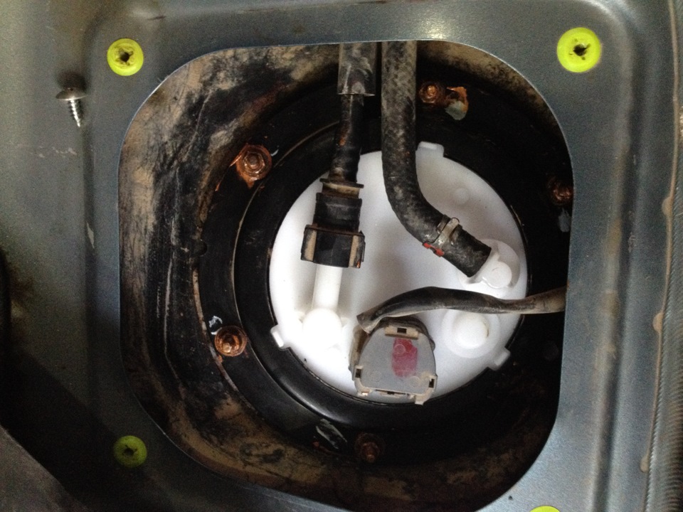

Гаечки крепления фильтра нормально открутились или были предварительные действия типа отмачивания в WD и все такое?
Конечно же ВД 40. А при закручивании промазал их медной пастой.
