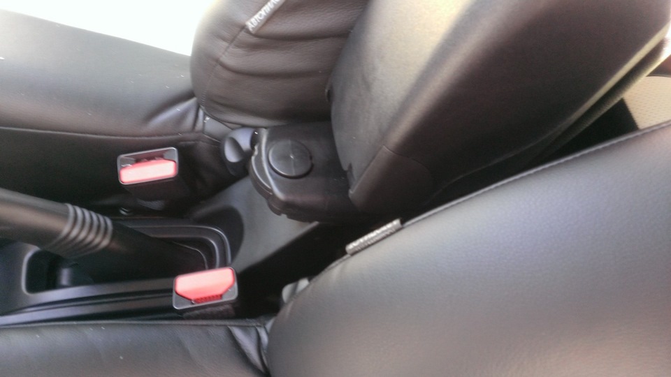

Собсно сам подлокотник

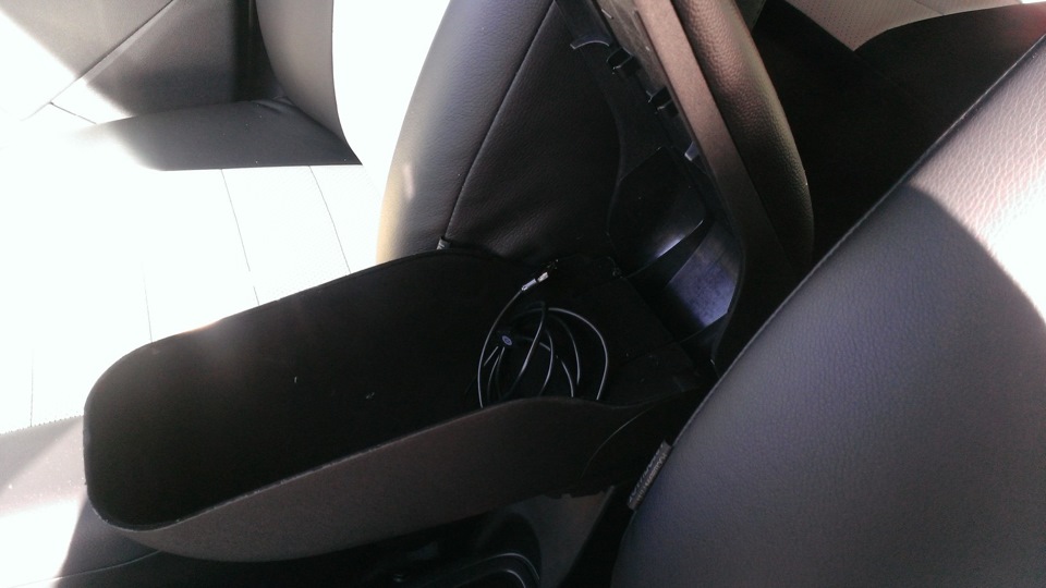

Он-же в откинутом состоянии
в открытом

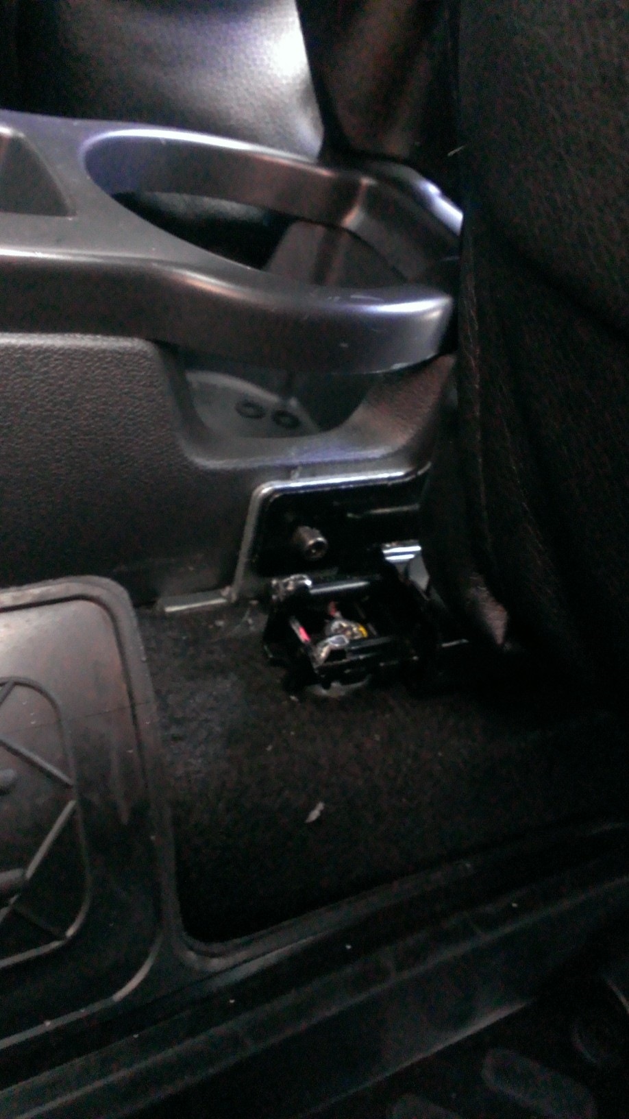

Крепление со стороны правого пассажира. Болты длинные, под шестигранник. Пришлось делать дырки в тоннеле.

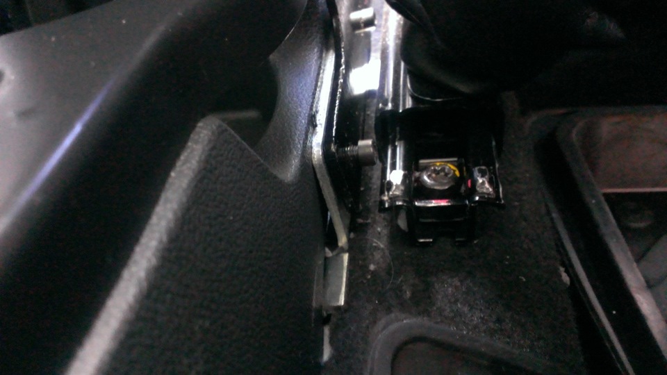

Крепление с другого ракурса. Видно, что спереди лапка заходит под салазки сидения, с обоих сторон, а сзади крепится к креплению тоннеля, там есть металлический язычок и под него нужно просунуть металлическое крепление подлокотника. Моей силы не хватило, язычок пришлось отгибать маленько вверх. Стоит крепко, не шатается.
Если снять передние сиденья, то норм, за 15 минут управиться. Если нет, то полчаса жесткого изврата обеспечен. К сожалению, я делал по второму варианту. А так, сам подлокотник мне нравится, не скрипит, свои функции выполняет. Вместительный. Я доволен.
Я это знаю, и читал инструкцию) Но если Вы присмотритесь к моей фотографии, то увидите, на сколько железяка была шире тоннеля) Он у меня просто не налезал поверх неё)
Ну понятно. Я когда ставил помучился знатно, часа полтора ковырялся наверно.))) Недавно модернизировал подлоктник немного, поставил магнит защелку как на оригинальных, чтоб четко закрывался и не ходила верхняя крышка туда сюда. И скрипит иногда он. Где то в месте крепления железа к пластику
через годик-полтора заскрипит! на каждой кочке будет слышно если рукой в него не опираться ! Я не доволен таким подлокотником((( И скрипит в салазках, куда не залезишь
Посмотрим, может к этому времени мне что-то другое и новое понравится. поменяю. Но как мне говорил в школе трудовик "-Все трущиеся детали и механизмы требуют смазки", можно и силиконовой смазки будет капнуть. Время покажет.
Отодвинь до упора и побрызгай вдшкой или силиконом через трубочку удлинитель и все должно пройти.

Он нормально устанавливается на дастер, все супер?
Верхняя часть выдвигается ?
Да, выдвигается вперед на 5-7 см.

Железка должна быть внутри тоннеля) Не красиво же. Инскрукция бывает полезна)
