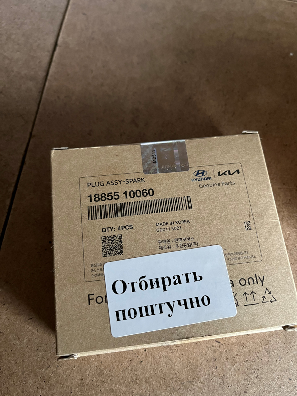

Были приобретены следующие оригинальные запчасти:
* Катушка зажигания: Hyundai/Kia (артикул 27301-2B010).
* Свечи зажигания: Hyundai/Kia (NGK) (артикул 1885510060).

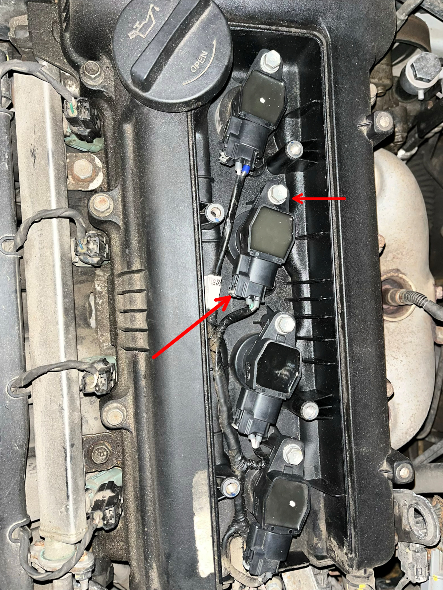

Процедура замены проста и не требует сложного инструмента:
1. Снимаем декоративную (защитную) крышку двигателя, открутив четыре фиксирующих болта.
2. Отсоединяем разъём питания катушки и выкручиваем болт её крепления.
3. Извлекаем катушку из свечного колодца.
4. С помощью свечного ключа выкручиваем старые свечи.
5. Сборку производим в обратной последовательности: устанавливаем новые свечи, ставим новую катушку, закручиваем болты и подключаем разъём. Возвращаем на место крышку двигателя.

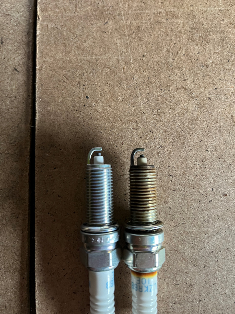

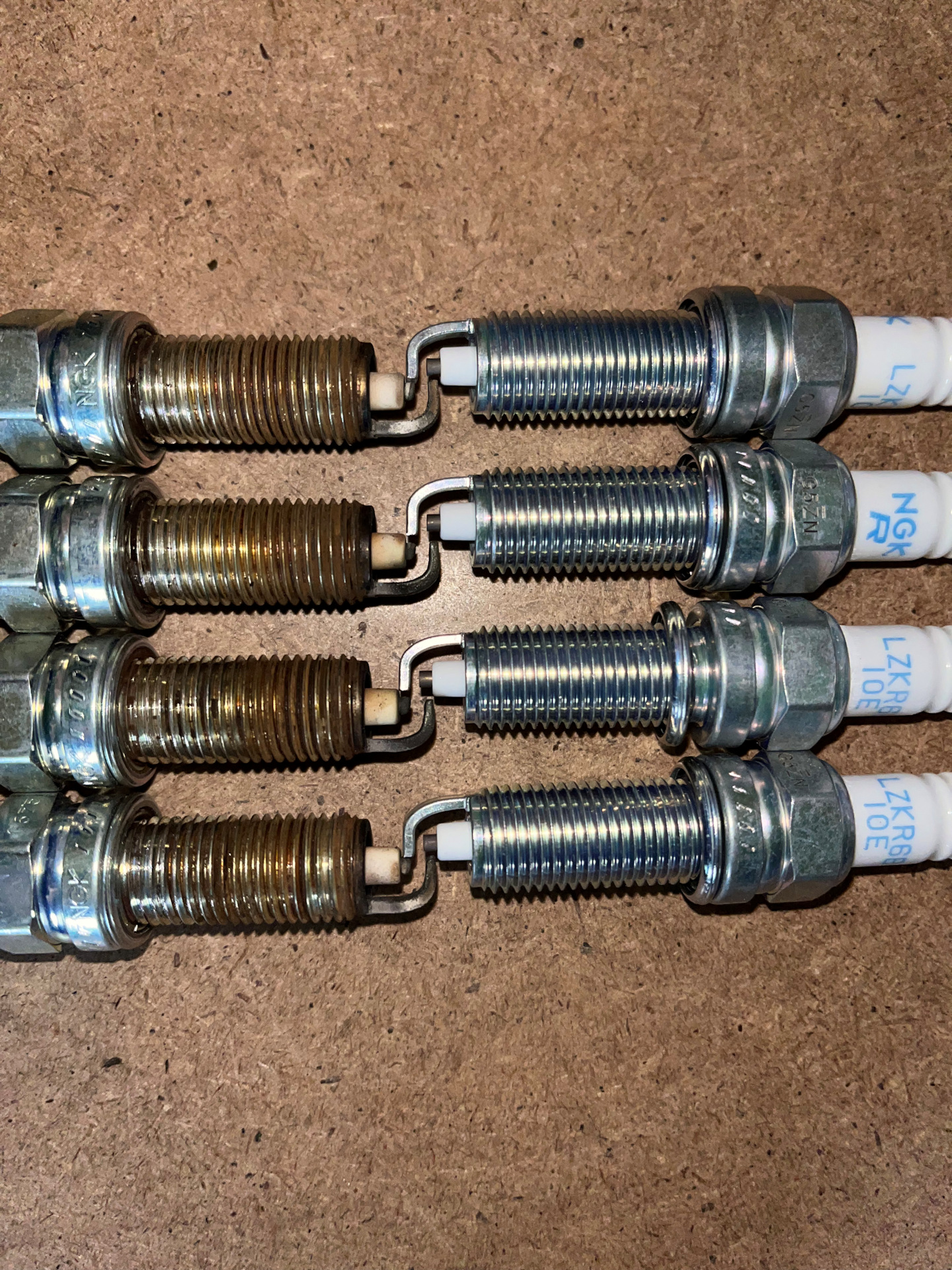

При выкручивании старых свечей стало очевидно, что их замена была произведена очень вовремя. Электроды были сильно изношены, а зазор между ними значительно увеличился.
Согласно технической документации, номинальный зазор для новых свечей (NGK LZKR6B-10E / 18855-10060) составляет 1,0 мм. Даже при беглом визуальном сравнении новых и старых свечей разница в состоянии электродов и величине зазора была колоссальной. Это наглядно подтверждает, что свечи отработали свой ресурс и требовали замены.
