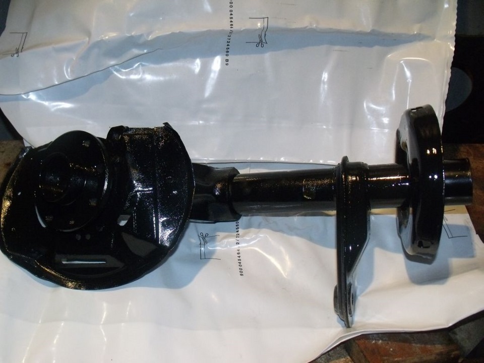

Просела резьба крепления колеса к ступице, прикупил на разборке стойку — поворотный кулак. Решил почистить и покрасить его. В догонку под покраску попали и рулевые тяги. Вот что получилось.
И заменил рулевые наконечники. SWAG
Грунт Novol грунт Novol грунт Protect 330 — 120.00 грн/литр
Лак Novol лак NOVAKRYL 590 SR (HS 2+1) — 160,00 грн/литр
Растворитель+Антисиликон — 50,00 грн
На все про все ушло 100 мл — грунта, 60 мл — лака, плюс отвердитель.
